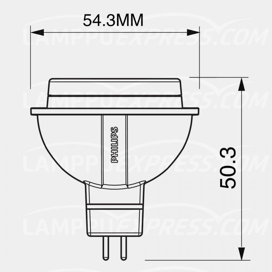

Ihmeellistä, koska jos se kupu on Mr16 niin täytyy siihen mennä Mr16 lamppukin. Itsellä lamppu tulee hieman kuvusta yli. Itsellä kuvan mukainen LED ja kiinnitys metallirenkaalla joka kiinnittyy lampun leveimpään kohtaa, joka täytyy olla kuvun sisällä. Kuvassa siis GU5.3 kanta (piikkien etäisyys 5,3 mm).
EDIT: hitaasti sytyttää... eli kyseessä ei olekkaan valaisinkupu vaan kaulus joka on pohjasta auki. Nyt ymmärrän ongelman.

Ymmärrän kyllä mitä tarkoitat. Tuo kyseinen Philipsin malli voisi mahtuakin, koska etäisyys piikkien kärjestä leveimpään kohtaan on ehkä 40 mm? Useimmat myynnissä olevat polttimot ovat kuitenkin sen mallisia, että levein kohta polttimossa on päässä asti: https://www.karkkainen.com/verkkokauppa/osram-mr16-621lm-4000k-led-kohdelamppu

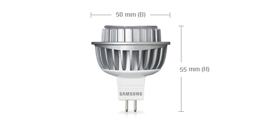

Olisko yksi syy myös jatkuvasti kasvanut valoteho/jäähdytyksen tarve ja sitäkautta isompi koko..
Vaikea on varmasti löytää 40 mm pituista polttimoa.Muutamissa malleissa tosin itse valopaneeli tulee ulospäin rungosta-siitä kohtaa missä kiinnityskaulus on.Se vois hiukan auttaa.
Tähän tapaan..eli joku päälle 10 mm mutta joissain vielä enemmän.Silti se pohjaosa voi olla liian syvä.

Mulla 7&10W Mr16 LED mitta on pinneistä kaulukseen 46 mm ja koknaiskorkeus 56 mm. Ja mahtuu kupuun ja ulkonema 2-3 mm. Kuvussa olut alunperin 35/50W halogeenit. Kattopaneelin taakse on rakennettu kyprokista "paloeristys" suojaamaan höyrysulkua. Suoja siis mitoitettu halogeeneille.

Juu,45mm se on tuossa kuvassakin.(suhdemitalla)Philipsillä vastaava lamppu ja on niitä muitakin muttei paljoa.

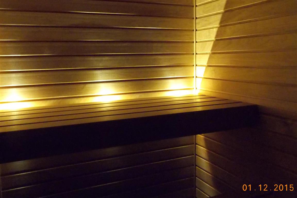

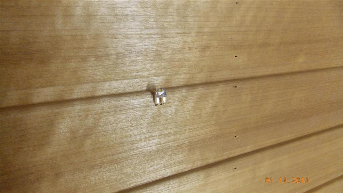

nopeasti tulivat, iso plussa siitä ja ovat todellakin lämmin sävyisiä, juuri sopivia
kuvassa valokuvio
tulipahan laitettua siten, että jos repii pois ei juurikaan jälkiä jää ja helppo myös vaihtaa. kuvassa 3,6v jännitteellä

Loistava idea, tuo tarvii tallentaa päähän, kun varmaan 5-10 vuoden päästä saunaremppa odottaa ja tuota ideaa voisi soveltaa.

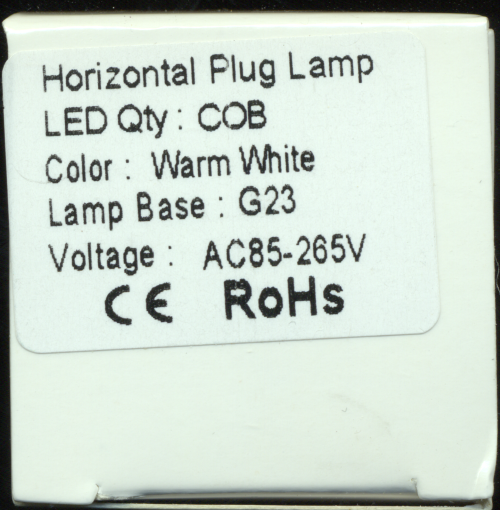

Kuristin ja sytytin pois ja 230VAC suoraan lampun navoille. Omat 2 kpl G23 COB LED 11W painavat aika tasan 100 grammaa/kpl ja lampun sovitus eurooppalaisiin G23 pidikkeisiin on huono. Lamppua pitää sitoa jollain tavalla jotta pysyisi varmasti paikallaan. Toinen ratkaisu on poistaa koko kanta ja yhdistää johdot "sokeripalaan" suoraan, näin tein itse ja 2 vuotta ne ovat olleet paikalla ja valoa riittää.
Tuollaisesta paikasta ostin 10 kpl (muitakin tietenkin löytyy):
http://www.dhgate.com/store/product/newest-8w-11w-15w-g24-g23-e27-led-bulbs-cob/266551356.html
Kuvistani selviää rakenne ja tuotetarra.
