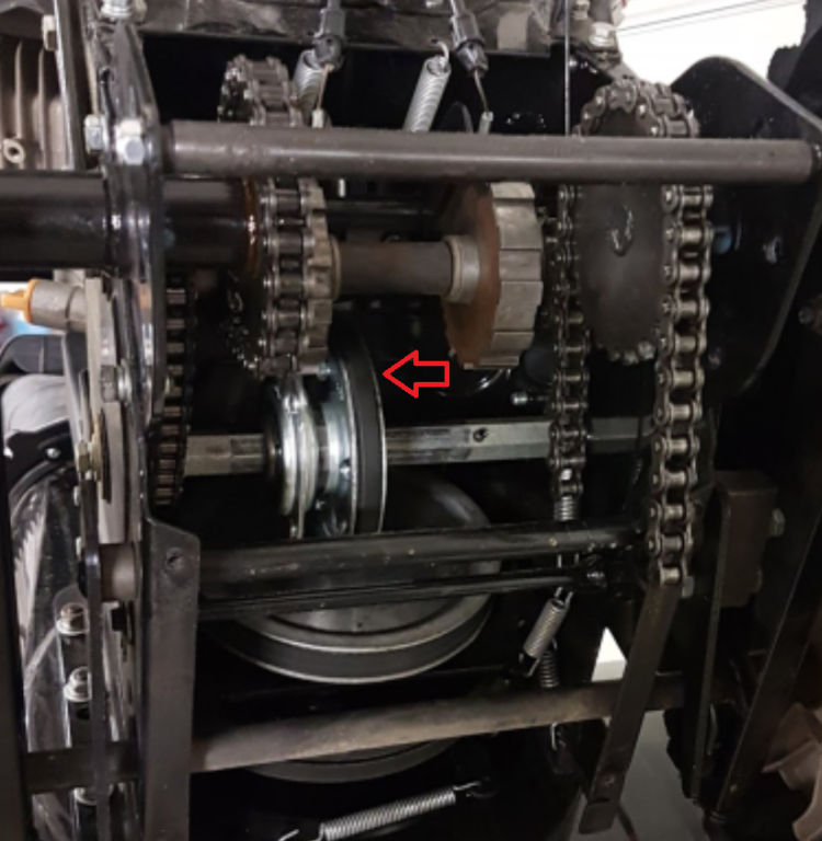

Vedon vaijeri pitää säätää niin että pito just ja just riittää, ei enempää. Muuten kumi lipsahtaa jumin sattuessa paikaltaan ja metallinen vetopyörä raapii alumiinisen lautasen. Tämä toistui monesti kunnes lopulta meni perille että vaijerin on oltava suorastaan löysällä, vain juuri sen verran ettei kuulu vinkunaa kun kumi lipsuu normiajossa, jumittuessa sen pitää lipsua.
Tuosta on pidempi aika kun olen kurkannut tuonne koneen sisuksiin enkä oikei muista miten se pelaa. Olikos tuo kumi se mikä välittää tuolla vedon? Itseä ärsyttää se että tuon vetokyky on niin huono. Tuo jää turhan herkästi luistamaan ja konetta saa avittaa itse. Mitä luulet että paraneeko vetokyky jos tuon kumin vaihtaa? Tarviikohan koko laite paloitella että sen saa vaihdettua?

katso liitettä 76792
Kumi on tuossa sekä kytkin että vaihteisto ja se on pakko vaihtaa jos se on lasittunut tai kuluu pois niin paljon että metalli uhkaa alkaa raapia vauhtipyörää. Nopea tarkistaa kun irrottaa pohjalevyn 4 M6-pulttia. Uusi kumi on vajaan sentin isompi kuin metallilautaset ja selvästi kiilan muotoinen.
Muutoin vaijeria kiristämällä pito lisääntyy, mutta tosiaan olen havainnut että koska kumi pysyy tuolla kahden metallilautasen välissä kitkalla heikosti, jos yrittää saada lipsumisen kokonaan loppumaan se tulee sitten sieltä pois. Vähän kerrallaan voi siis kiristää sen mitä uskaltaa, kyllä se yleensä mulla kulkee niin että lumi lipsuu ennen vaihteistoa mutta pahasta jumista rinteessä se ei omin voimin tule.
Kun kumin uusii, jotain liimausta voisi ehkä kokeilla ja lautasten väli pitää putsata muruista ettei ne jää korottamaan erilleen, ja vaijeria pitää löysätä tai se on ihan liian tiukalla uudelle kumille ja vetää kyllä hyvin mutta sen hintana on se että kumi irtoaa heti kohta.
Lautasten kiristys on n. 100 kertaa helpompaa kun irrottaa tieltä siirtotapin vastineen kuulalaakereineen, yksi lukkorengas vs. että ei pääse räikällä toiselle puolen pyörää ollenkaan.
Muutenkin toi on suht. helppo itse asiassa vaihtaa, 6-kulmaisen akselin päistä pultit auki ja kun sitä heittelee sivuille niin ei tartte edes ketjuja katkoa, se tulee sieltä helposti pois kun ensin sivuttain siirtää akselia sen verran että saa pois laakerit ja sitten koko akselia puoli koneen leveyttä oikealle niin saa pois ketjupyörän ja kumipyörän.
Suurin työ on kiristää lautasen ruuvit tasaisesti ja hitaasti pohjaan asti.
Keskellä vaijeria pitäis olla säätö jota saa aika tiuhaan kiristää, ettei liika lipsunta lasita kumia ja vaihtaakin saa aika usein, tuo kumi on nopeasti kuluva osa mutta oikeastaan aika helppo vaihtaa.
Toki vauhtipyörä kannattaa myös putsata hiekkapaperilla ja jarrupuhdistajalla ettei se lipsu.
