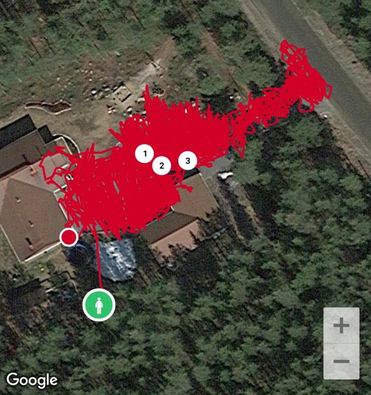

Mulla lingolla jossa työleveys on noin 700mm menee noin 450m2 kanssa jos lunta on hiukan reilummin noin 45min. Meniskö tuo vähäisellä lumimäärällä hiukan nopeampaa sitten. Google earthilla on helppo kattoa pinta-ala. Sujuvaan linkoamiseen pitää keksiä joku sellainen reitti että linkoaminen sujuu niin että suuntaa tarvii vaihdella mahdollisimman vähän. Parina ekana vuonna tuli lingottua vähän hölmösti ja aikaa tuhrautui turhiin käännöksiin.

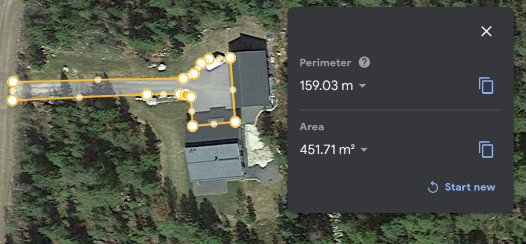

Täällä lumitöitä on ”vain” noin 210+110m2. Suurin ongelma tosiaan minne nuo lumet heittää. Omalla pihallakin osin samaa lunta joutuu heittämään moneen kertaan ennen kuin saa heitettyä sivuun. Eilen oli omalla pihalla autokin tiellä kun ei sitä voinut siirtää ennen lumitöitä. (Tuon matkailuauton möivät jo useampi vuosi sitten niin se ei ole haitolla ja on nurmialuetta)
