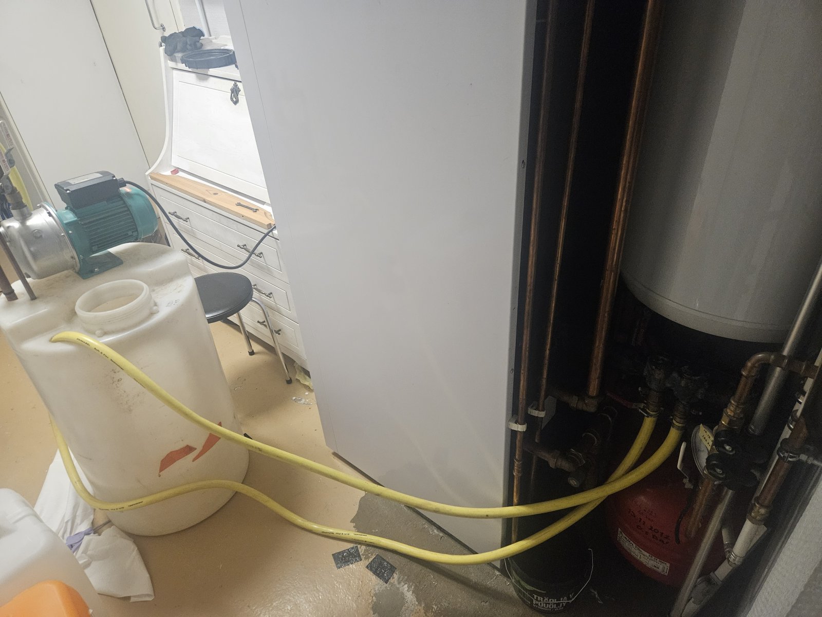

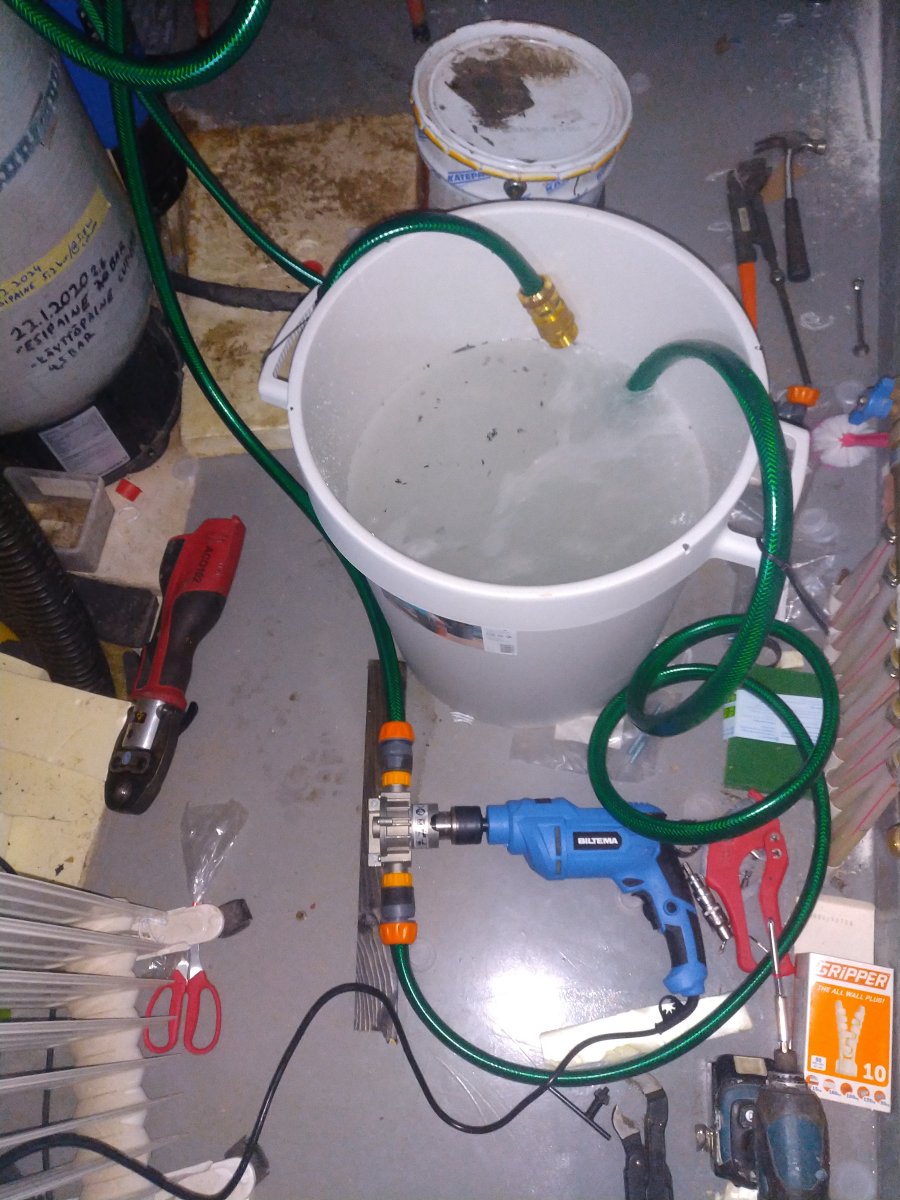

Keruupiirin täyttö ja ilmaus täällä menossa.
65 l saavi
Bilteman 900W porakone
Puuilosta Wolfcraftin metallirunkone porakonepumppu
Ehkä 40 litraa meni tyhjiin putkiin Naturet/vesiseosta. Alkuun varoventtiili (1,5 bar) alkoi sylkeä tavaraa pihalle ja pitkään painemittari näytti +1,5 bar lukemia.
Vähän "kiusasin" keruupiiriä ja ilmeisesti iso ilmatasku pääsi kaivonpohjan ohi. Nyt virtaa nätisti ja reilusti, paine pysyy 0,6 bar lukemassa tasaseen ja jonnin verran muovisilppua kertynyt saaviin.
Annan pyöriä niin pitkään kun jaksan vieressä valvoa että laskeeko nestepinta saavissa ja alkaako kirkastua, ja sitten paisari kiinni ja paineistus. Välillä vilkuiltava miten paine pysynyt ja näkyykö liitoksissa vuotoja.
Vahingossa kyllä tein painetestin piirille, kun koitin sitä ilmataskua kiusata niin käänsin pumpun virtauksen toisinpäin. Ihmettelin hetken kun ei mitään alkanut ulos virrata, sitten tajusin että mullahan on takaisku viilennyslinjan takia ja painetta taitaa olla aika paljon jo piirissä :) Ei näkynyt vuotoja missään, varoventtiilikään ei reagoinut kun oli väärällä puolella takaiskua.
Euroshopperi
Mulla meni tuo saavin litku täysin valkoiseksi, kun oli joku tunnin verran pumpattu. Eli se ilma pääsi lopulta pohjan läpi ja ylös tullessa mikrokuplaa pukkasi saavin täydeltä. Tunti perään pumppausta ja liuos oli kirkasta. Ja kahteen kaivoon sama operaatio. Tuo suunnanvaihto olis kyllä paras operaatio, jos ei takaiskua ole. Mäkin tajusin vasta kesällä, että maaviileä varauksen takia tuolla jököttää lautanen turhan panttina ja otin sen pois venttiilistä. Yhtälailla sen olisi saanut väliaikaisesti ruuvattua pois ja ilmata kaivot varmalla pikailmaus menetelmällä silloin alussa.
Mulla oli saavi kirkas melkein heti. Ehkä keräimestä oli ilmat nousseet pois kun se ehti jonkin aikaa olla täysinäisenä odottelemassa muita töitä.
Painemittarin viisari tipahtanut ehkä viiksen verran alaspäin tässä 40 min aikana, laitoin kierrätyksen lopussa 1,3 bar että on varaa tippua. Edelleenkään ei liitoksissa vuotoja. MLPn keruun paluussa olevasta automaatti-ilmaimesta sihisi aika paljon ilmaa kun lopetin kierrätyksen ja paineistin piirin, mutta se loppui sitten lopulta.
Saavin pinta tippunut noin 5 cm siitä kun lopetin kierrätyksen, onko niin paljon ollut muka mikrokuplaa seassa joka nyt "haihtunut" :hmm:
Tuskin ainakaan neste haihtunut, kun kopissa +5C ja finnfoam-kansi saavin päällä..

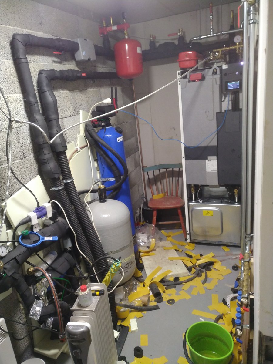

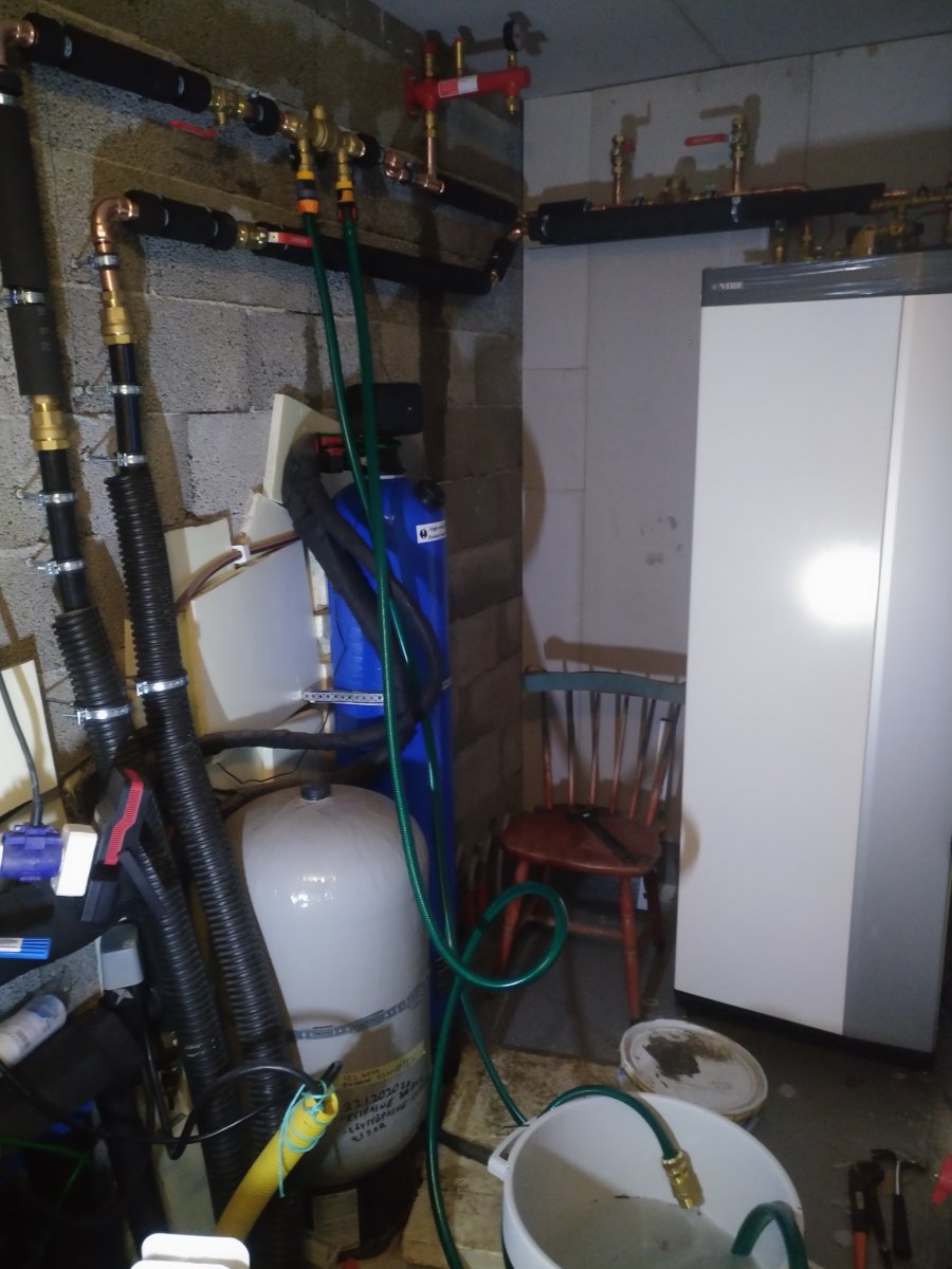

Realistinen kuvaus maalämmön asennuksesta. Tässä keruuputket juuri eristetty ja kompura jauhaa ekaa kertaa lämpöä lattiaan :) Meni yöhommiksi, mutta tulipahan tehtyä..
Edit. Nyt vähän siivoskeltu, yläkerran jakotukki vielä kytkemättä, menee ensi vuodelle. Varmaan vedän diffuusioeristetyllä paksummalla pexillä suojaputkessa yläkerran jakotukilta välipohjan läpi teknisen tilan katonrajaan ja siitä vaihto 28 mm zn teräsputkeen ja kytkentä tuohon alakerran jakotukin päällä oleviin meno- ja paluuhaaroihin. Pitäisiköhän laittaa Rothin jakotukin päihin automaatti-ilmaimet niin helpottaisi ilmausta kummasti :hmm:

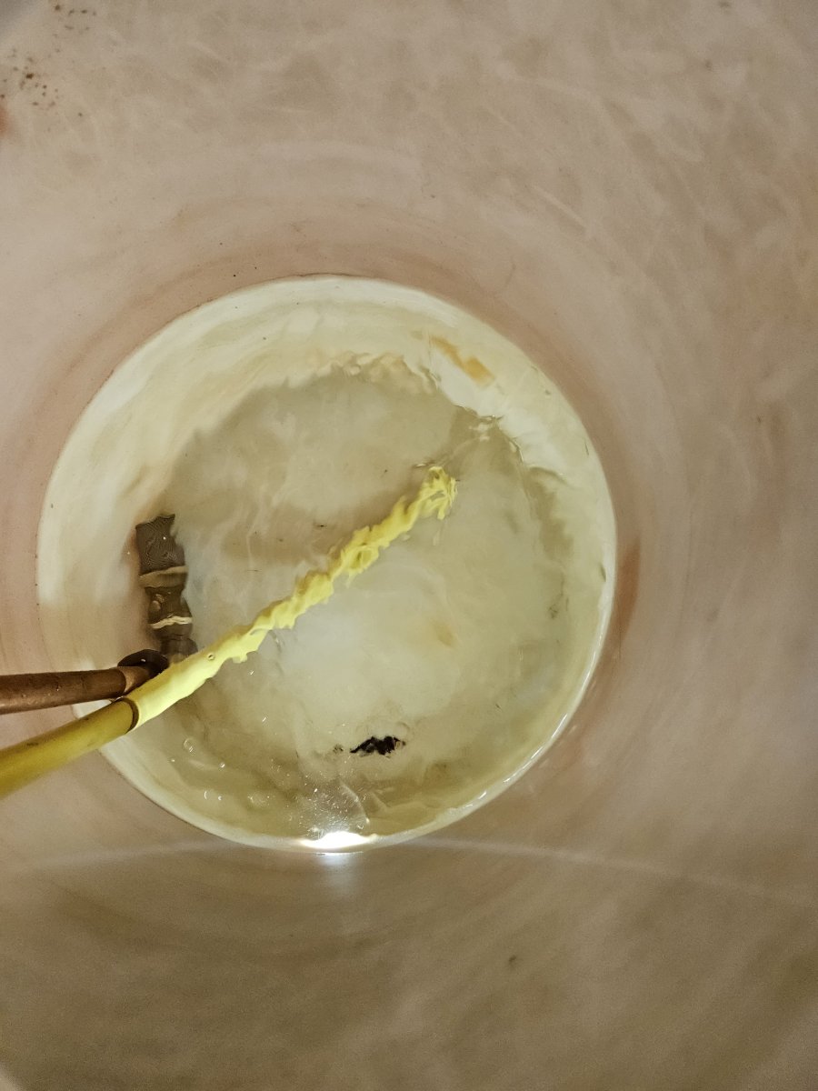

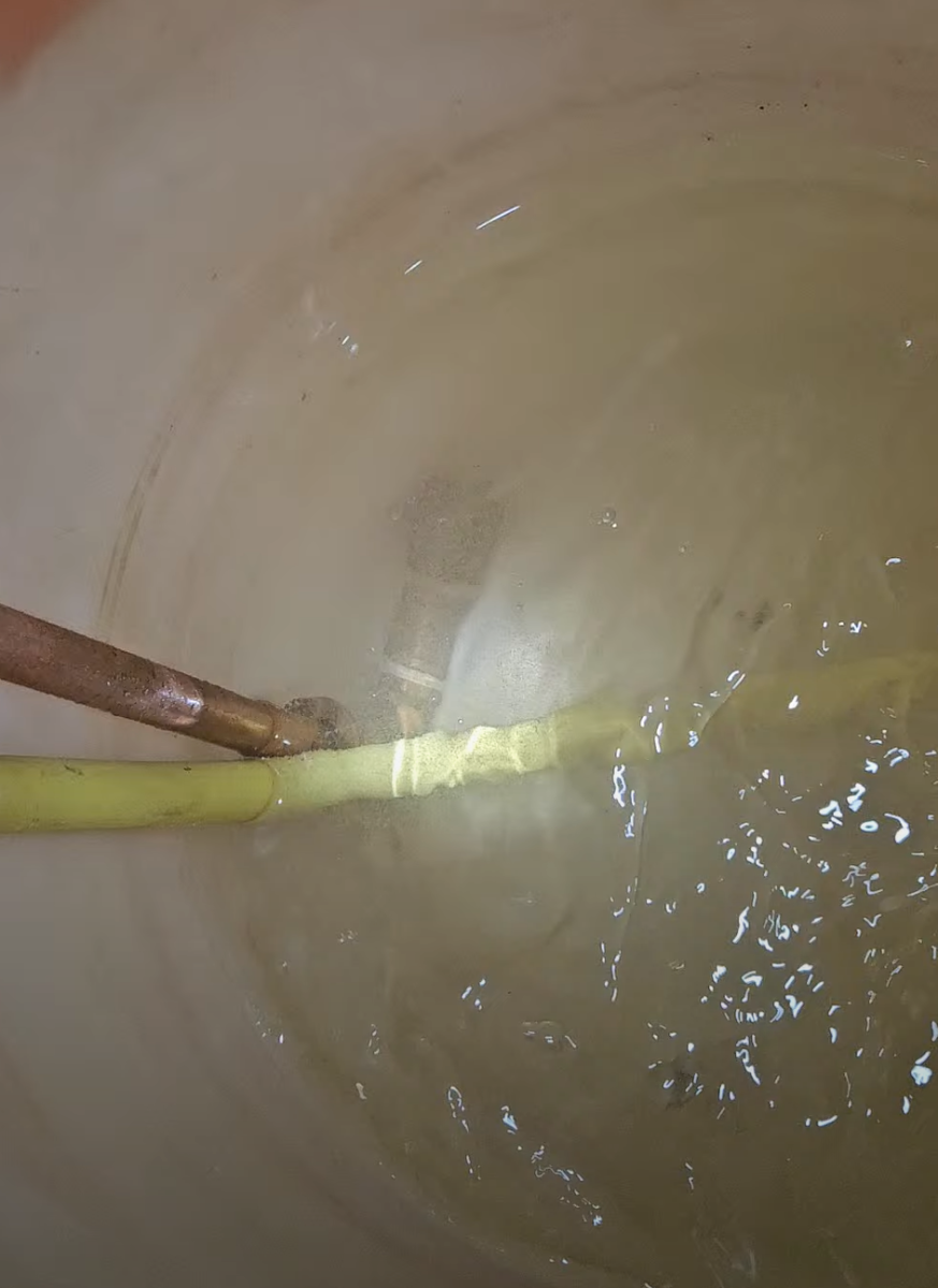

Lähtötilanteessa tankki oli aivan kuplaa täynnä. Noin 1,5h kuluttua se näytti tältä. Kun tuota tankkia katsoo niin tulee mieleen että aivan kuin tuo maawiina olisi "jähmeämpää" kuin normaali vesi. Sen käytös ainakin näyttää siltä. Ja samasta asiasta (mutu) näyttää että pieni ilmakuplat nousevat pintaan hitaasti, varrattaen tavalliseen veteen.
Tuli myös mieleen että saattaisi olla avuksi jos alkuun pumppu pumppaisi pienemmällä teholla. Kun ilmaa tulee paljon niin tuo koko saavi menee valkoiseksi ja väkisinkin pumpun imupuolelle menee myös kuplia. Todennäköisesti ilmanpoisto astiassa toimisi myös paremmin, mitä täydempänä astia olisi. Nyt tuota maawiinaa vaan ei satu tuon enempää olemaan. Purkuputken pystyisi pitämään varsin ylähäällä astian tasoon nähden ja ilmu olisi pohjalla. Ainakin ilmakuplilla olisi pidempi matka imuputkeen.
Tänään en ole vielä nähnyt miltä tuo näyttää. Opastan kuitenkin omistajaa käyttelemään liuospumppua myös samaan aikaan päällä. Eilen se pyörinkin ilmauksen aikana, ehkä noin 5h.
Noniin, kyllä ne ilmakuplat sieltä häviävät pikkuhiljaa. Noin 26h takana ja laitoin pumpun toppiin ja piirin kiinni.
Laittamalla taskulampu astian kylkeen, näki vielä hieman pieniä kuplia. Selkeästi kuitenkin eilistä parempi. Ilman lamppua kuplia ei oikein erottanut enää.

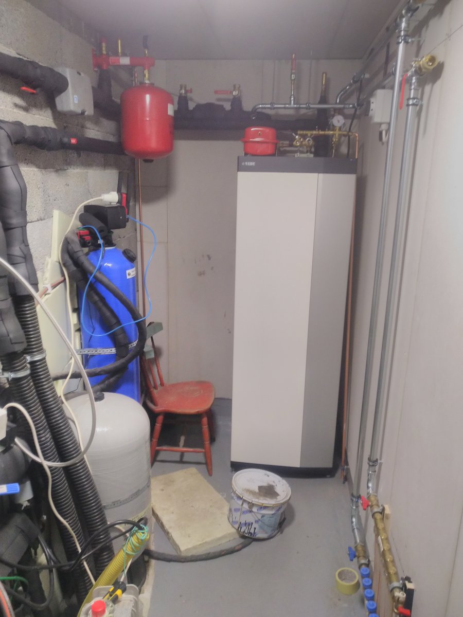

katso liitettä 101495

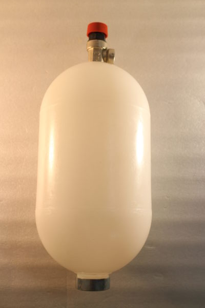

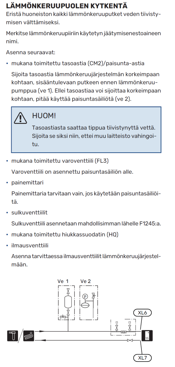

Onko olemassa syytä, miksi käytät tavanomaista paisuntasäiliötä etkä jotakin näistä:
Mielestäni se on myös kompakti.
katso liitettä 106577
Talossa mulla on tuo pullo yläkerran katon rajassa (MLP alakerrassa). Toimii.
Tallissa MLP myös alakerrassa, mutta yläkertaan laitan aikanaan maaviilennyksen niin sen takia paisarilla.
Varmaan toimisi pullollakin, mutta riskien välttämiseksi laitoin paisarin. Pullo kyllä helpompi käytännössä ja näkee nestepinnan helposti.

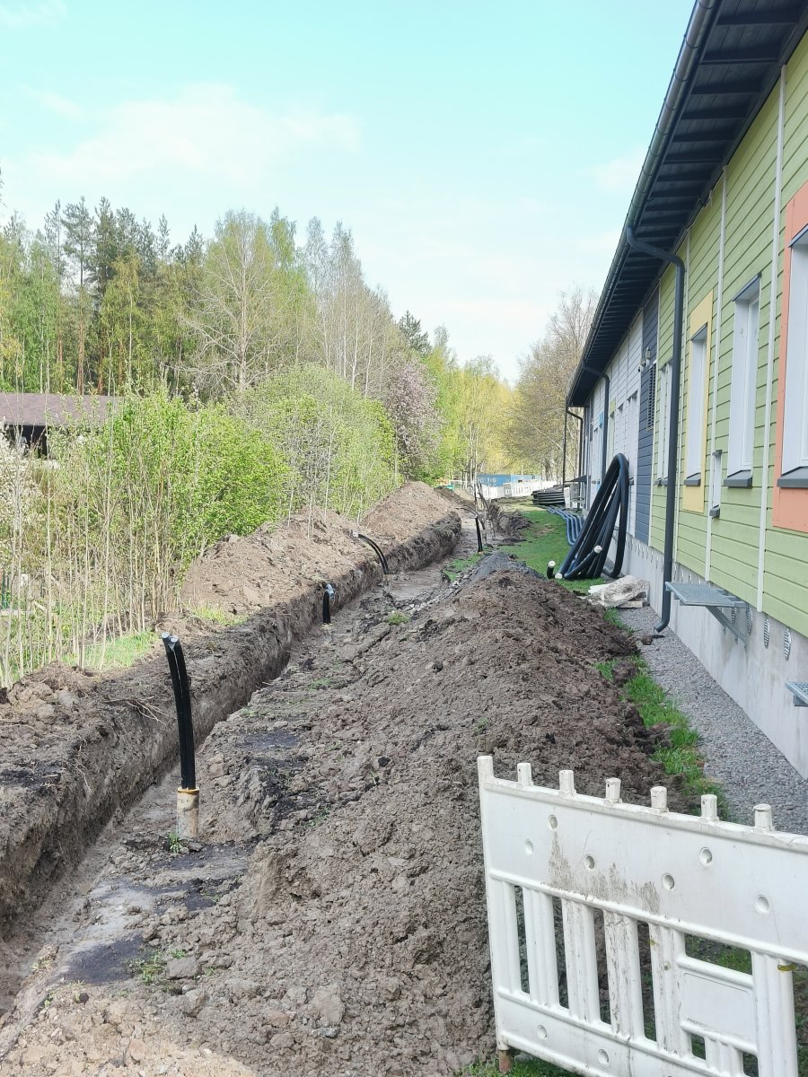

Rototec ollut hommissa paikallisen päikyn ja koulun tontilla. 11 tai 12 kaivoa takapihalla ja pihalla vielä 3 kpl. Oliskohan 10-15 metrin välein maanpinnalla, varmaan porailtu vähän viistoon sinne tänne. Putki 2x45.

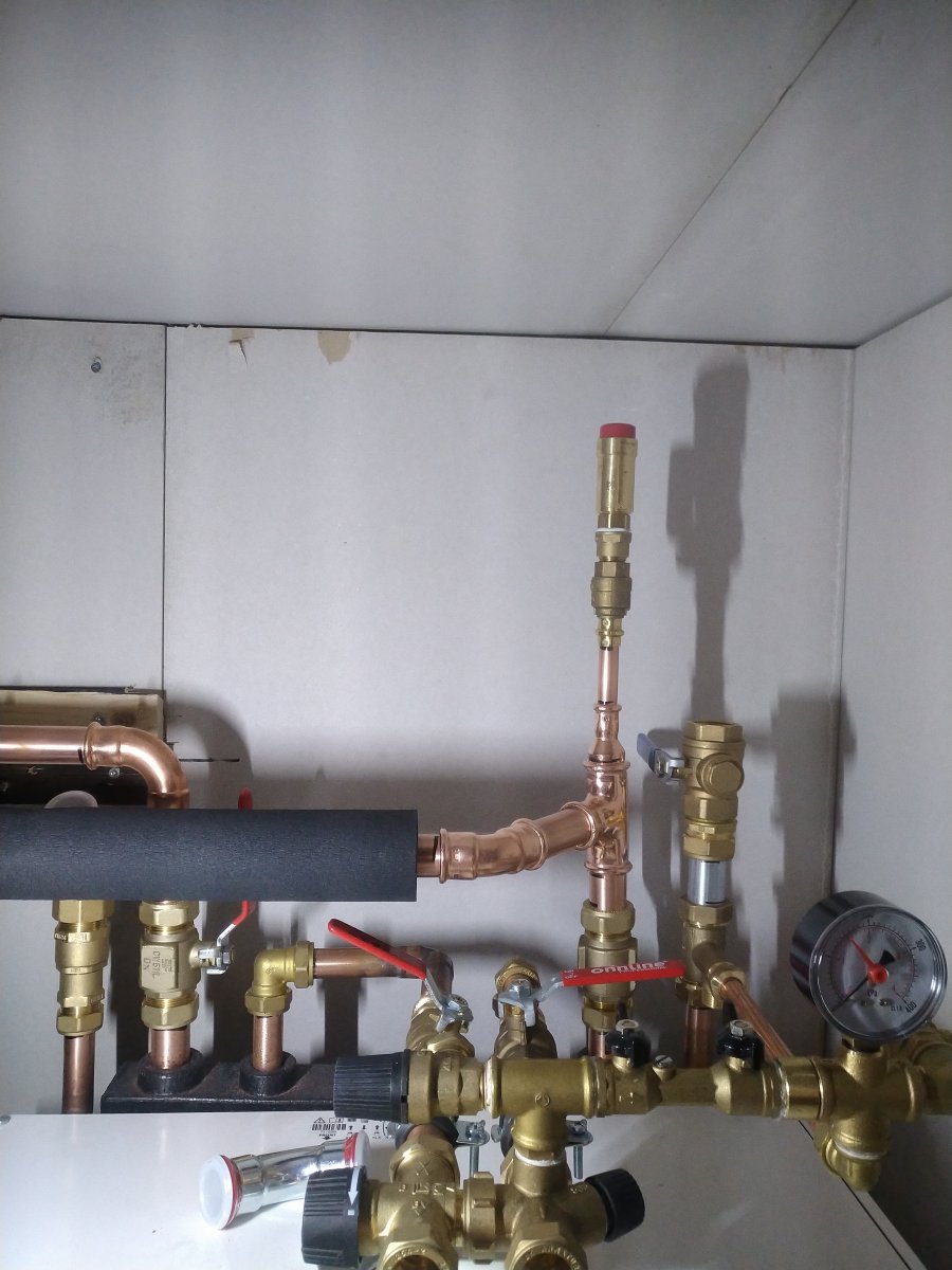

Eli huolehtii vain, että kaivolta koneelle tuleva putki on jatkuvasti nouseva paisarin telineelle nousevaan haaraan asti? Olen lisäksi antanut itseni ymmärtää, että optimaalisin haaroitus ilmauksen kannalta olisi sellainen, jossa kaivolta tulevan putken korkeimmalla oleva vaakaosuus päättyisi T-haaraan. Siitä ylös lähtisi paisarin liitosputki ja alas menisi putki MLP: höyrystimelle. Tuolla tavalla ilmakuplat luulisi herkimmin nousevan sinne ilmaimelle. Tämä sama logiikka varmaan pätee kaikkien ilmaimien asennukseen, mutta ei toki aina ole mahdollista.

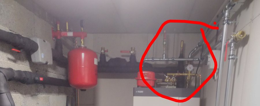

Tuossa miten ite tein, kun en luottanut että paisarin haaraan ne mahdolliset ilmakuplat kerääntyy kun on keskellä vaakalinjaa T-haaralla. Eli koneelle "sukeltavaan" haaraan laitoin toisen T-haaran jonka yläpäässä ilmain. Ei ole vuodessa paineet liikahtaneet piirissä mihinkään eikä lirinoitakaannkuulu. Samanlaista yritin lämmityspiiriinkin, mutta tilanpuutteen takia ei onnistunut ihan yhtä hyvin, mutta siinäkin piirissä paineet säilyneet asetetussa yhtä pitkään.
Viilennyslinja rakentuu hossain vaiheessa yläkertaan, sinne teen samanlaisen ratkaisun.
