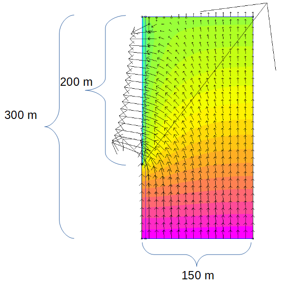

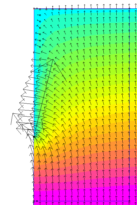

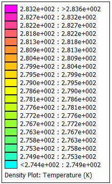

Tein simulaation kaivon jäähtymisestä ja maan ytimestä tulevasta lämmöstä:
Väri kuvaa lämpötilaa (valitettavasti kelvineinä).
Vasemmassa reunassa on reiän keskipiste. Ja tän ympäri pitää mielessän pyöräyttää kuva, tai ottaa sitä vastaan peilikuva (vasemmalla puolella saman näköinen mutta vaakasuunnassa peilaantunut).
Nuolet kuvaa lämpövuon suuntaa ja suuruutta. Noin kolmenkymmenen metrin säteisen pallopinnan (reikän yläpää keskipisteenä) alueella lämpövuosta majoriteetti tulee ylhäältä. Kaikkialla muualla on oikeaa maalämpöä.
Vuo-nuolia 10 metrin rasterilla.
Oletukset:
Kallioperän lämmönjohtavuus 2.5 W/mK
Reiän syvyys 200 m
reiän halkaisija 1 metri (tää ei vaikuta tulokseen juurikaan, mutta simulointi helpottuu isomman mesh-koon takia).
Reiän pinta imee yhteensä 3000 W tehoa
Reiän pinta tasalämpöinen
Maan pinta 4 C
Maan alta tulee lämpövuona 70,9 mW/m2.
-Topi

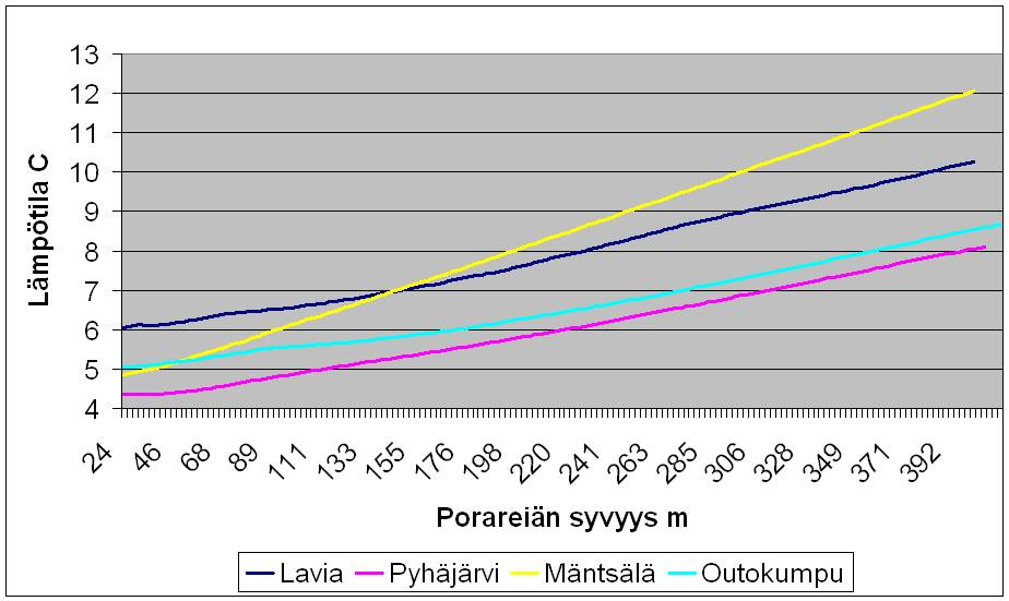

Jostain muistan ymmärtäneeni, että Mäntsälässä olisi kallioperässä enemmän uraania ja sen hidas hajoaminen selittäisi ton käyrän eron.
Lisäsin tohon edelliseen simulaation 400 µW/m3 lämmöntuoton kallioperään, ja sillä lämpötilagradientti noin tuplaantu.
Toi Mäntsälän alue kanssa näyttää tuplakulmakertoimiselta, vaikkakin lämpövuon tiheys on mallissa suurempi kuin Suomen arvo.
Tehotiheys on nollan ja olemattoman välillä, mutta riittävän isossa skaalassa rupeaa sekin näkymään.
Uraani yksin ei voi selittää sitä, sillä kaivoksista saatavan malmin uraanipitoisuus on tyypillisesti alle 250 ppm, ja tota tehotiheyttä varten uraania pitäisi olla 4000 ppm.

Ei todellakaa selitä, vaan kallioperän lämmönjohtavuuskin vaihtelee paikan perusteella. Maaperän paikallinen lämpövuo on ratkaiseva suure ja kun tuo esillä oleviin lukuihin viitaten niin pieni, että tarvitaan hehtaarikaupalla tonttia, jotta talo pysyisi pelkän vuon perusteella lämpimänä, niin eipä kallioperän ylimpien kerrosten (vähäinen) radioaktiivisuus vaikuta juuri sitä sun tätä saatavaan jatkuvaan lämpömäärään. Maapallo sisältää kokonaisuudessaan radioaktiivisia materiaaleja ja kun se on niin valtavan suuri, lämpö pääsee syvällä paksujen kalliokerrosten eristämänä lämpenemään melkoisesti. Jossakin runsaan kymmenen kilometrin syvyydessä on Suomessakin ilmeisesti lähes 200 astetta. Tosin radioaktiivinen hakjoaminen selittää tuostakin lämmöstä vain osan ja toinen osa on ilmeisesti peräisin maapallon syntyajoilla törmäävien taivaankappaleiden graviaatioenergian muuttumisesta lämmöksi ja säilymisestä paksun lämpöeristeen suojassa. Voi myös osa olla maan kiertoliikkeen ja kuun yhteisvaikutuksen aiheuttamasta maan sisuskerrosten jatkuvasta vatkauksesta.

Itseäni korjaten. En ollut ottanut huomioon uraanisimulaatiossa että uraanin vaikutus ei rajoitu lähialueeseen (vakiovuo rajoittuu), vaan vaikutus pitää ottaa pohjaan asti.
Laajensin simulaatioalueen 10 km syväksi ja 20 km halkaisijaiseksi tötteröksi.
Kun uraanin lämmittävä vaikutus oli 5 µW/m3, ni lämpövuo siinä 300 metriä syvässä osatötterössä tuplaantui (vastaa suunnilleen sitä Mäntsälän arvoa).
Toi tehotiheys vastaa 50 ppm uraania, mikä on jo ihan validi arvo.

Kiinnostuneille, tein simulaation ilmaisella FEMM softalla.
Se on 2D-simulaattori tasapaksuiselle materiaalille, mutta osaa myös pyörähdyssymmetrisen kappaleen simuloinnin (kaavoissa tasapaksuiseen vain muutama pikku ero).
Tollasen simulaation rakentaminen kestää 5 min, jos tietää mitä tekee. Ja laskenta kesti ehkä minuutin tolla isoimmalla kakulla.
Tarvittavat temput:
- File-new => heat flow problem

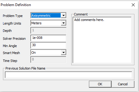

- Valikosta Problem ja nää asetukset:
Toi axisymmetric asettaa pyörähdyskappalemoodiin. Tällöin koordinaatisto on (r, z). r on etäisyys pyörähdyskeskipisteestä (kuvassa oikelle) ja z on pystysuuntainen koordinaatti.
Minkään pisteen r-koordinaatti ei saa olla negatiivinen !
- Geometrian rakentaminen. naputellaan yksittäisiä pisteitä kuvaan.
(toi vasemmanpuoleinen työkalu).
tab-napilla voi luoda yksittäisiä pisteitä numeerisilla koordinaateilla.
Yksinkertaisimmillaan seuraavat pisteet (r, z);
1. 0.5; 0
2. 150; 0
3. 0.5; -200
4. 0; -200
5. 0; -300
6. 150; -300
Sen jälkeen pisteet yhdistetään viivatyökalulla
(pistenro - pistenro)
1-3
3-4
4-5
5-6
6-2
2-1
Viivatyökalulla hiiren klikkaus valitsee lähimmän löytyvän pisteen. Toinen klikkaus valitsee seuraavan pisteen mihin yhdistetään.
- Sitten pistetään materiaali kullekin muodostuneelle alueelle (tässä tapauksessa vain 1 alue)

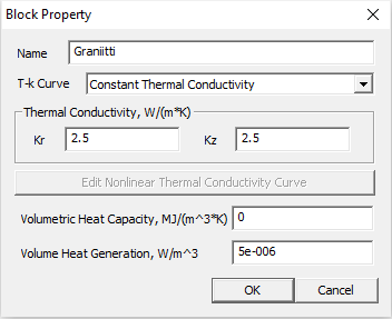

- Sitten määritellään materiaalit
Properties => materials
Add property
Kr on r-suuntainen lämmönjohtavuus
Kz on z-suuntainen lämmönjohtavuus
Heat generation on sisäinen lämmitystehotiheys (kuvassa 5 µW/m3).
- Sitten kuvassa oleva materiaalipiste linkataan materiaaliin.
Oikeanpuoleinen hiiriklikki materiaalipisteen lähellä valitsee sen
välilyönti avaa linkkiruudun
Tota meshi sizeä joutuu joskus säätämään. Isoissa alueissa kannattaa kasvattaa, pienissä alueissa joskus pienentämään. Aluksi "let .. choose" toimii hyvin.

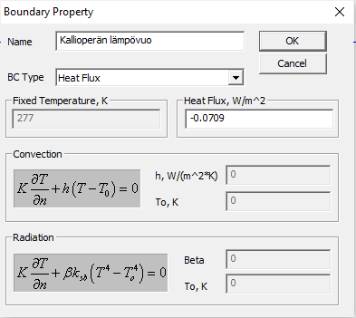

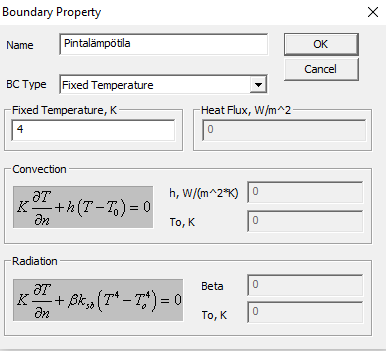

- Sitten tarttee määrittää reunaehdot:
properties => boundary
Lisätään kaksi boundary propertyä:
Toi miinusmerkki lämpövuon kohdalla taisi riippua siitä kumpaan suuntaan viiva on piirretty.
Positiivinen lämpövuo on viivan piirtosuuntaan nähden oikealla (tai vasemmalla, en muista).
Etumerkkiä kokeilemalla löytänee miten pitää olla.

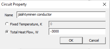

- Ja vielä "johdin"
Properties => conductors
Tässäkin etumerkki riippunee viivan piirtosuunnasta.
Tämä on reiän pinnan maata jäähdyttävä vaikutus.

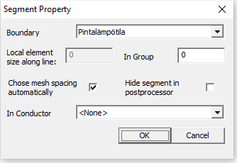

- Linkataan boundary conditionit
valitaan viivatyökalu
oikeanpuoleinen nappi lähellä maanpintaviivaa (valikoituu)
välilyönti
jatkuu (kuvien lukumääräraja tuli vastaan)...
TopiR
...jatkuu

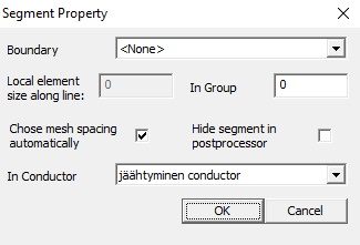

- Sit linkataan kaivon seinä jäähdyttävään johtimeen (vakiolämpötila)
Viivatyökalulla oikeanpuoleinen klikki kaivon pystyviivan lähellä
välilyönti
Nyt mallin pitäisi olla valmis.
- Työkaluriviltä simulointikomenti
Keskimmäinen nappi
Kestää hetken
- Tulosten näyttäminen
Oikeanpuoleinen nappi
- Tulosten säätämistä
Toiseksi oikeanpuoleinen sateenkaari säätää väriskaalanäytön
Nuoli näyttää vektoreita, kun haluu nähdä lämpövuota ni
Scaling pitää käsin hakea sopivaksi, kasvattaa/pienentää vektorit ruudulle sopiviksi
- Lisäksi saa mitattua erilaisia asioita,
Vasemmanpuoleinen näyttää yksittäisen pisteen arvoja

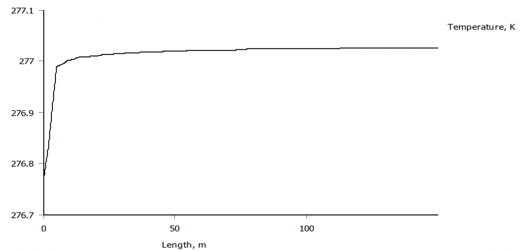

Viivatyökalulla rakennetaan polyline ja sen voi joko plotata (paraabelikuva) tai integroida (pintaintegraali) jokin suure viivan yli
Alue (vihreä) työkalulla jonkin alueen integraali (tilavuusintegraali) voidaan laskea.
-Topi

Vielä simulaatiosta FEMM:llä.
Jos on pienten yksityiskohtien alueita ja isompia kokonaisuuksia, voi ne tehdä omiksi suljetuiksi alueeksi, ja laittaa kumpaiseenkin oman materiaalimarkkerin. Kumpaankin materiaalimarkkeriin valitaan sama materiaali, mutta eri mesh size (tai ei välttis edes tartte valita käsin jos automaatti tekee pienempään alueeseen tiheämmän meshin).
-Topi

FEMM:stä osa 4.
Malli pitää olla fysikaalisesti mielekäs.
Lämpötilasimulaatiossa pitää olla ainakin yksi piste (tai viiva) jossa on vakiolämpötila.
Tehoa tuodaan/videään joiltain alueilta. Näitä ei tartte välttämättä. Jos näitä ei ole ja vakiolämpötiloja on yksi, ni koko simulaatioalue on tietysti tossa vakiolämpötilassa.
Jos vakiolämpötiloja on useampi ni ni lämpövuot muodostuu geometrian ja mahdollisesti lisälämpöteholähteiden perusteella.
-Topi
Saatko laskettua mallista mikä osuus tuosta 3 kW tulee pinnalta tuolla vakiolämpötilaoletuksella?
Oikeasti maa kylmenee pinnalta kaivon kohdalta, joilloin tilanne on hieman eri.
TopiR
Toi kysymys pisti miettämiään että mitä tarkoittaa "lämmön osuus pinnasta" vs "pohjalta".
Kaikki lämpö mitä kaivo imee, on pois pinnan maanpintaan (altapäin) maanpintaan kohdistuvasta lämpövuosta. Eli tällain ajatellen kaikki lämpö tulee myös pinnasta. Ei tolla simulaatiolla voi erotella mistä se lämpömäärä on alunperin lähtöisin.
Oikeassa maaimassa pinta tosiaan jäähtyy pikkaisen, jolloin pinta imee ilmakehästä (ja auringosta) vähän lisää watteja jotka ohjautuu kaikki kaivoon. Miten tämän mallintaisi simulaatiossa, en osaa sanoa.
Liitteenä jokin versio siitä 10 km syvästä mallista 200 metrin reiällä. Ton kun avaa FEMM:llä ja painaa rattaan kuvaa ja simulaation valmistuttua silmälasien kuvaa ni saa tuloksia.
Tässä pistin lämpötilat kylmästi kelvinit celsiuksiksi. Eli 4 K tarkoittaa 4 C. Ei muuta tuloksia kun ei ole lämpötilariippuvia suureita.
-Topi

Pistin kaivon päälle maan pinnalle 66 metriä halkaisijaltaan oleva pyörän styrokskakun (poistin pintalämpötila-reunaehdon tolta alueelta).
Tällöin keruuputken lämpötila nousi aavistuksen verran lämpimämmäksi kuin maan pinta, jolloin lämpöä ei varmasti siirry pinnalta kaivoon yhtään.
Kertooko toi sitten jotain, en tiedä...

TopiR
Sain ehkä käsityksen miten sen maasta tulevan lämpömäärän voi mallintaa.
Ensin ajetaan normisetuppi (poistin uraanin vaikutuksen), ja katsotaan mihin lämpötilaan reiän vakiolämpötila (conductor) on asettunut.
Oli tällä kertaa: 2.11406 astetta.
Sitten muutetaan setuppia niin että toi conductor muutetaan vakiotehosta vakiolämpötilaan, ja juuri tohon 2.11406 asteeseen. Lisäksi pohjasta tuleva lämpövuo nollataan.
Nyt kun ajaa simulaation, ni näkee mikä osuus lämmöstä tulee pinnasta, katsomalla conductorin mittaustuloksia. Oli tällä kertaa 1240 W.
-Topi
Eikös tuo ohjelma osaa laskea lämpövuota pinnan läpi? Siis tuossa kuvassa, jonka laitoit oli vuonuolet alaspäin kaivon lähellä pinnalla. Vakiolämpötilahan aiheuttaa lämpövuon, joka toteuttaa tuon vakiolämmön.
TopiR
Osaahan se.
Mutta kuinka ison säteen alueelta summan noi lämpövuot?
- Vain ne jotka meene alaspäin?
- Kaikki joissa vuo on eri kuin ilman kaivoa olisi? (tämä tuottaisi tulokseksi 3 kW eron ilman kaivoa ja kaivon kanssa tilanteen välille).
- Jotain muuta? Mitä?
-Topi
Ei tuo taida ihan helppo simulaatio olla lämpövuomielessä. Vuot muuttuvat kaivon takia niin ylhäältä kuin alhaalta ja uutena tulee vuo sivuilta. Alhaalta ehkä riittää ottaa vaan kalliota tarpeeksi syvälle, mutta pinnalla pitäisi olla joku malli lämpövuo vs. pinnan lämpötila. Ja sitten se sadevesi päälle.
Jotenkin itse ymmärtäisin niin, että lämmintä ei ylhäältä päin kovin kauheasti ehkä tule, jos se lämpötila on siellä syvällä korkeampi kuin pinnemmassa. Mikä sitten on se lämpötila siinä menopausin kohdalla, mihin vuodenaikaisvaihtelu alkaa tasoittua ? Jos ylhäältä valuu vesiä maan sisään, korkeussuuntainen gradientti häviää siihen saakka mihin ne vedet menevät. Jos pinnalla on paksu vesiä läpäisemätön maakerros, kallio on sen alla lämpimämpi, koska siihen on tullut se geolämpövuo alhaalta pintaan päin ja lämpötila on noussut.
Ei tule niin kauan kuin tilanne on tuo. Kaivon ympäriltä pinta jäähtyy ja sitten alkaa tulla ylhäältä. Eihän siellä 300 m syvyydessäkään ole kuin pari astetta lämpimämpi kuin paikkakunnan keskilämpötila.
Jos maasta tulee 50 mW/m2 keskiteho, auringosta tulee maanpinnalle n. 100 W/m2 Suomessa. Siis 2000-kertaisesti. Pienikin häiriö maan pintalämpötilassa aiheuttaa vuon kääntymisen toiseen suuntaan keskimäärin.

Sain otettua sen säteilylämmityksen käyttöön. Tarvittiin seuraavat stepit.
- Uusi boundary condition, radiation, johon lämpötilaksi 277 K, ja Beta 1 (emissiivisyys).
- Maan pintaviiva assosioitiin ton radiationin kanssa
Tässä vaiheessa simulaattori ei ikinä saanu tulosta aikaan. Pitää antaa vihje.
- Properties - point
Tänne 277 K piste
Mallissa oikeassa yläreunassa oleva piste (kaukana kaivosta) assosioidaan tohon 277 K:hon. Kertoo simulaattorille että siinä pisteessä on haluttu lämpötila.
Nyt ei uraanin lämmittävää vaikutusta mukana.
Tää alla oleva kuva on maan pintalämpötila kaivosta poispäin, eli jäähtyy vain hyvin vähän.
-Topi

Tuosta maanpinnan ja ilman lämpötilasta löytyy paljon tietoutta, jos se nyt tässä jotenkin viisaammaksi tekee.
"Maanpinnan keskilämpötila vaihtelee vuosittaisen ilmalämpötilan mukaan, mutta vakiintuu Etelä-Suomessa n. 14–15 metrin syvyydessä 5–6 asteeseen. Syvemmällä kallioperässä geoterminen energia nostaa lämpötilaa keskimäärin 0,5–1 astetta / 100 m. Näin ollen maan eteläosissa kallioperän lämpötila 300 metrin syvyydessä on noin 6,5–9 ˚C. "
Itse mittasin juuri oman kaivoveden lämpötilaksi 3,6 °C suoraan kaivosta. Kaivo on matala mutta vesi tulee siihen kai jostakin vähän syvempää. Joskus syksyllä se on ollut noin 6 °C, mutta en löytänyt nyt mittaustuloksiani. Vaikea sanoa, mitä se on keskimäärin, mutta +5 °C mukaan on eletty.
Koska tuo lämpötila nousee alas päin, tuntuu vähän vaikealta uskoa, että pinnalta kovin se lämpö sinne alaspäin menisi. Eikös tuo pinnan lämpötila lähinnä merkitse sitä, mihin lämpötilaan se kuumempi sieltä kallioperästä johtuu ja samalla se vaikuttaa siihen lämpötilaan syvemmälläkin. Lämpötilat laskevat Lappia kohti.
Lähde on tuosta yllä olevasta linkistä, ympäristömisteriön julkaisu.
