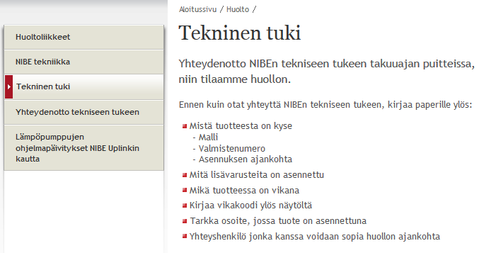

foku sanoi:
Se saattaa siinä vaiheessa asiakasta ottaa pattiin kun laitteeseen tulee vikaa ja maahantuoja pyytää
asennuspöytäkirjaa josta selviää / pitäisi selvitä kuka pumpun on asentanut.
Takuu ei ole voimassa jos laitteen asentaneella henkilöllä ei ole voimassa olevia lupia.
Kukahan sen lystin siinä kohtaa maksaa ???
Miksiköhän Nibe ei kysele asentaja nimeä noissa esitiedoissa. Vai olisiko niin, että "tirehtööri" kääntyy pihasta takaisin, jos puumerkki paprussa ei miellytä. Näin meinasi käydä sähkärin kanssa: Haureutta kun olin tehnyt ostamalla värkit valmiiksi. No selvisin tuosta pulasta, kun vannoin etten enää ikina tee moista... No tein sitä kuitenkin.
    23,3 KB · Lukukerrat: 406
