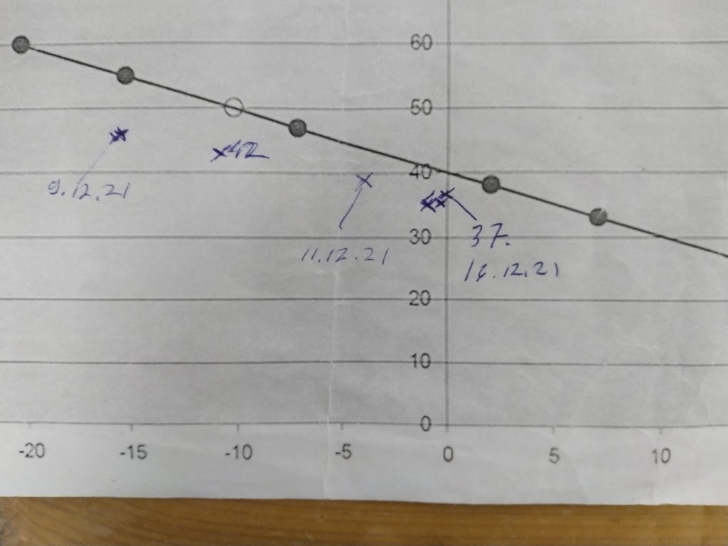

Meillä 0 asteessa on aina vaadittu enemmän lämpöä, että on saavutettu sisälämpö 22 C-ast. vastaavasti -20 ulkolämmöllä kierron lämpö on ollut n. 47 C-ast. eli kun pakkanen nousee, niin lämpösuora on hitaasti nouseva ja sallii lähellä -20 C-ast vaakasuoran n. 47 C-ast.
Sokkeli vuotaa lämpöä, lähivuosina parannetaan sokkelin eristystä, patolevy/ 8 cm polyuretaani.
