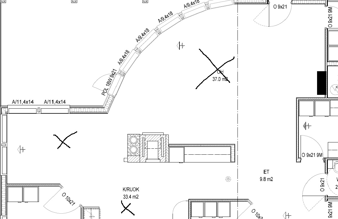

Tässä nyt muutaman tunnin ollut puhallus automaatilla ja vaihtelee 1 ja 2 nopeuden välillä.
Puhallus on siis suoraan eteenpäin ja pyynti 22C.
Onkohan parempi laittaa 3 päälle että leviää kunnolla?
Onko normaalia että sulattelee noin 1h välein ~10min? Pakkasta 17C.
Liitteenä osa pohjapiirrustuksesta. Musta laatikko on sisäyksikkö ja ruksit merkitsevät sitä että olen laittanut niistä termostaatin asentoon 1,5.
Eli olohuoneesta(2 termostaattia), keittiöstä ja ruokailutilasta. Olohuoneessa on myös takka.
Eteisen termostaatti on vielä asennossa 2,5. Kaipa sitäkin voisi pienentää?
Mieli tekisi laittaa kaikki termostaatit asentoon 1, puhallus III ja sitten pyyntiä johonkin 24C. Mahtaakohan olla hyötyä?
Sitten vielä, sisäyksikön olen imuroinut mutta ahdasta on, saako tuolla suulakesarjalla paremmin puhtaaksi?
Pakko kysellä tyhmiä kun ei viitsi suinpäin mennä kaikkia nappeja vääntelemään vaikka kokeilemalla selviääkin :)

Myst, Kokeile rohkeesti kaikkea jotta löydät hyvät säädöt. Pumppu ei kokeiluista hajoa.

Jos ILP on hankittu lämmittämään ja säästöjä tekemään, niin silloin täytyy puhaltaa ja siinä samassa kestää edes hiukkasen sitä pöhinää. FH-sarjassa on surkeasti suunnitellut puhalluksen voimakkuudet, niin itse pitäisin aina man3 ja ehkä plussakelillä voisin heltyä man2:seen (itseni tuntien, tuskin siltikää 8)). Ykkösvoimakkuudella ja silentilla ei tee yhtikäs mitään: ne insinööri ois voinu suunnitellessaan tunkea sanonko minne ;D
Omassa panassani puhallus on koko lämmityskauden man3, joka vastaa Mitsun man3:sta. Nyt kovilla pakkasilla olen ottanut käyttöön jopa man4:sen (ehkä reilu 600m3/h). Tosin tämä Pana on melko hiljainen ja veikkaisin että hiljaisempi kuin Mitsu. Mutta siis.. ILP on ainut lämmönlähde edelleen, tosin kylppärissä lattialämmitys..
Vs: Miten käyttää pumppua pakkasella?
Mitä voimakkaampi sisäyksikön puhallus on, niin sitä tehokkaammin saadaan lämpö kylmä-aineesta talteen. Silloin myös COP on parhaimmillaan ja tilanne korostuu kun ulkolämpötila on alhainen.
Sisäyksikön sijoituspaikka on ratkaisevassa asemassa. Eteistilaan asennettua puhallinta saattaa kestää kuunnella täydellä puhalluksella, mutta olohuoneen seinällä olevan laitteen "puhina" ylittää mukavuusrajan jo paljon aiemmin.
