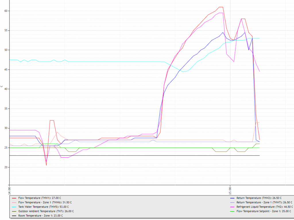

Testasin nostaa pyynnin 55c, ei päässyt pumpulla perille asti ainakaan ekalla yrityksellä, sammutti ja käynnisti uudelleen, olisi mahdollisesti ottanut parin kierroksen jälkeen vastuksia avuksi, ei tohtinut rääkätä. :)
Tämmöstä näytti graafit:
Eli tosiaan tuo THW2 (paluulämpö) näyttäisi kipuavan tuonne n. 55c ja katkaisee. Todellisuudessa se lienee päässyt siihen asti, mittausväli oli 1 minuutti, eli välttämättä ihan maksimia ei graafeille kaapattu.
Lande
Mutta nätisti näkyy nostavan menoveden (THW1) 60 asteeseen, hetkellisesti jopa 61 käppyrällä. Hyvin identtisiä taitaa olla nämä uudempi ja vanhempi malli tässäkin suhteessa. Pitääpä itsekin joskus katsoa taas muistikortin sisältöä.

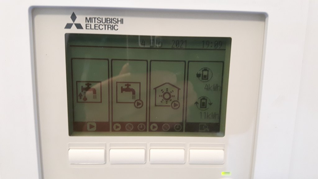

Reipas vuorokausi ajettu VILP:llä ja tuntuu toimivan. Valikkojakin on tutkiskeltu ja oheisessa kuvassa oleva valikko hiukan ihmetyttää. Mikäs tuon vasemmalla olevan valikon funktio oikeastaan on? Ohjekirjaa selailemalla ei oikein aukea. F2 valinnalla muutetaan LV-toimintatila käyttö/kielto/ajastus, tämä on selkeää. Mutta mitä tarkoittaa tuo F1 "pakotettu LV"?
    44,4 KB · Katsottu: 453
Vilhonen
Sillä saat käynnistettyä käyttöveden lämmityksen heti, vaikka varaajan lämpötila ei olisikaan vielä tippunut alle asetetun raja-arvon. Tätä voi käyttää jos tiedät, että käyttövettä tarvitaan hetken päästä paljon (esim. isomman porukan saunailta) ja haluat varmistaa sen riittävyyden. Toiminto löytyy myös kaukosäätimestä.
Luicci
Ja ihmettely jatkuu. Käyttäveden yläarvo on asetettu 50 asteeseen ja uudelleenlämmitys 6 astetta, eli lämmityksen pitäisi kaiketi käynnistyä kun vedenlämpö laskee 44 asteeseen. Lämpö on nyt 42, mutta eipä tuo laitos inahdakkaan.
Update: Pitihän se arvata. Nämähän on tietokoneita ja perinteinen konsti eli järjestelmän alasajo ja uusi käynnistys herätti henkiin. Pysyykö kaikki asetukset muistissa tuon alasajon jälkeenkin?
Okin
Jos selailet tätä keskustelua niin tuo lämpimän veden astehomma on käyty läpi aiemmin. Siellä on siis kaksi anturia. Vaikka se näytöllä näyttäisi vaikka 36 astetta niin ylempi anturi voi olla vaikka 45 astetta ja sen mukaan lähtee lämmittämään vettä. Jos käynnistät koneen uudelleen niin oletuksena se lähtee aina heti tekemään lämmintä vettä. Asetukset pysyvät kyllä muistissa.
Luicci
Kiitos tiedosta. Tuo selittää kai sitten senkin, että veden lämpötila tippui vielä muutaman asteen aika nopeasti käynnistyksen jälkeen. Vesi kaiketi sekoittuu ja lämpö tasaantuu, eli laskee.
