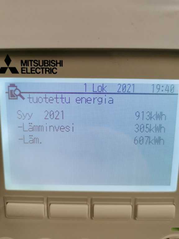

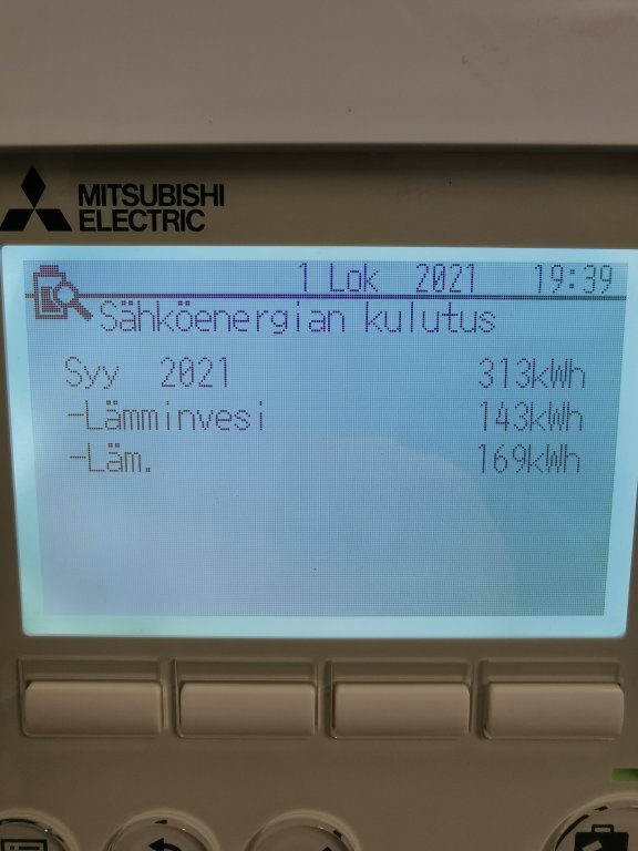

Muutama kuukausi tullut nyt seurailtua laitoksen energiankulutusta ja -tuottoa. Kulutuksen osalta olen voinut verrata lukemia 3-vaihemittariin, jonka taakse VILP kaikkine lisälaitteineen on asennettu. Kesällä, kun tehtiin vain käyttövettä, oli laitteen oma sähkönkulutuksen mittaus kuukausitasolla jopa 40 % todellista suurempi. Ei voi ainakaan tässä moittia valmistajaa epärehellisyydestä. Elokuussakin, kun lämmityksen tarvetta jo hieman oli, oltiin yhä noin 15 % pielessä samalla tavoin. Eli noina kesäkuukausina laitteen COP oli luultavasti parempi kuin sen omista mittauksista voisi laskea.
Tuoton osalta voin toistaiseksi vain luottaa laitteen sisäiseen laskentaan. Ehkä joskus vuoden-parin kuluttua voi yrittää verrata asiaa vanhaan öljynkulutukseen.
Kesäkuukausina laitteen oma mittaus kertoi, että sähkönkulutus jakaantui noin 50/50-suhteessa käyttöveden ja talon lämmitykseen. Todellisuudessa taloa ei lämmitetty yhtään. Tuossa siis lukemat pielessä. Kuitenkin tuottopuolen laskennassa luvut olivat oikeassa suhteessa 100/0 eli kaikki lämmöntuotto oli käyttöveden lämmitystä, kuten todellisuudessakin.
Heinäkuun COP oli 1,27 jos se lasketaan laitteen oman mittauksen perusteella. Jos taas kulutus otetaankin todellisen kulutuksen perusteella ja vain tuotto laitteen mittauksista, niin COP oli 1,81. Tuossa on siis lämmitetty vain käyttövettä kahden hengen käyttöön.
Elokuussa vastaavasti COP 2,47 tai 2,80.
Syyskuussa laitteen oma kulutusmittaus oli lähes täysin oikea. COP oli kutakuinkin 3,0. Tuossa jo muutama sulatusjaksokin mukana.

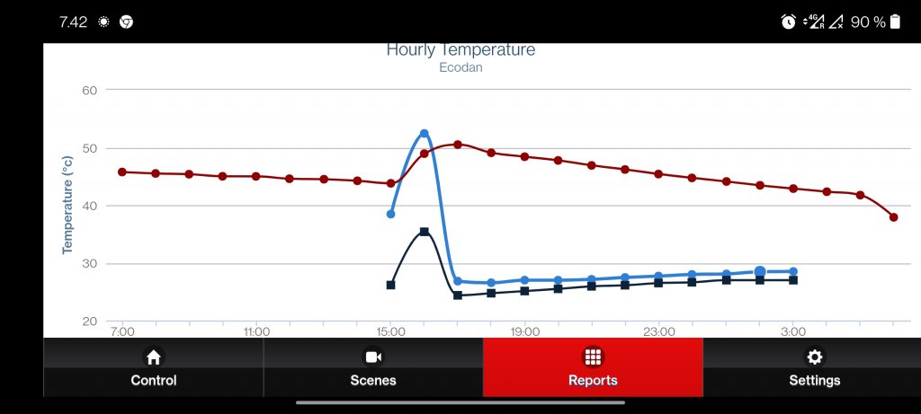

Kuvassa näkyy käyntijakson pituus. Pumppu lähtenyt käyntiin eilen 15:21 lämmittämään taloa. 20:14 - 21:10 tehnyt lämmintä vettä ja sen jälkeen jatkanut talon lämmittämistä. Aamulla noin 06:15 lämmitys lopppunut ja pumppu pysähtynyt. Laite sisäohjauksella. Pätkäkäyntiä tämä ei todellakaan ole. Tuleeko muilla näillä keleillä näin pitkiä käyntijaksoja?
Aika saman suuntaista, nyt kun kone alkanu oppimaan... noin 12-14h vetoja, ja huoneohjauksella mennään :cool:

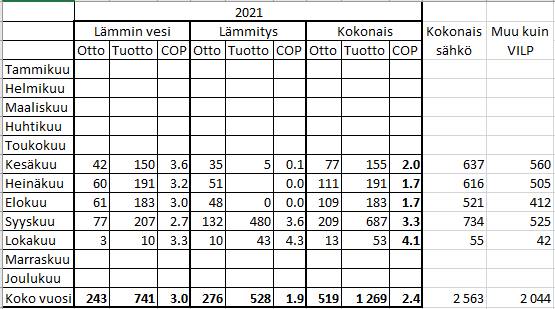

Väsäsin simppelin seurantataulukon VILPiä varten.
Kesäkuussa otettu käyttöön joten se ei ole koko kk. Arvot otettu VILPistä paitsi kokonaissähkö Sähköyhtiön seurannasta.
Talo 124 am2. 2,5 henkilöä. Lattialämpö.
Onko muiden VILP kulutukset ja tuotot samaa luokkaa?

Kovasti samannäköinen Excel-taulukko täälläkin. Lukemissa kyllä eroa. Meillä 2 hengen taloudessa on käyttöveteen mennyt vähemmän energiaa. Mutta talo taitaa olla meillä hatarampi, kun vähemmällä pinta-alalla on saatu kulumaan paljon enemmän energiaa. Onko teillä lämmön talteenotto?
Ihmettelin ensin, miten tuossa sinun taulukossa on käyttövedellä noin hyvä COP. Mutta sehän selittyy sillä, mitä tuossa viestissä edellä selostin.
Meillä syyskuussa noin 105-neliöisessä patteritalossa ja 2 hengen vedenkulutuksella:
kohde / otto / tuotto / COP
käyttövesi / 54 / 122 / 2,26
lämmitys / 221 / 721 / 3,26
kokonais / 275 / 843 / 3,06

Tosiaan omituista, että lämmitykseen menee lämmityskauden ulkopuolella energiaa vaikka tuottoa ei olekaan mutta selitys sinulla oli valmiina.
Talo on rakennettu 2000. Villaa seinissä 20 cm ja katossa 40 cm. Ikkunoissa Argon sisällä. Ilmastoinnissa on lämmön talteenotto. Sisälämpötila nyt 22-23 mittareiden mukaan paitsi yhdessä makuuhuoneessa 1-2 astetta matalampi.

Täällä ~200 lattialämmitettyä neliötä, 4 henkeä. Syyskuun alusta oli vielä ~4 päivää käyttöveden vastusten viive 15min ja COP 2 tietämillä, sen jälkeen on sitten kiritty kohti 2,5 COP:ia sen osalta. Käyttöveden valitettavan pitkä latauskierto syö tuota kokonaisuuden COP:ia ajastuksista huolimatta ja kulutusta on enemmän lataukseen kuin itse käyttöön. Suhdeluku paranee ilmojen kylmetessä, mutta samalla sitten laskee COP muuten. Ihan ok tuo Mitsu kyllä näyttää toimivan.
Syyskuun ote @Lande :n taulukkoa kopioiden :)
käyttövesi / 321 / 777 / 2,42
lämmitys / 234 / 950 / 4,05
kokonais / 555 / 1728 / 3,11
Tosiaan sähkölaitoksen lukujen perusteella voisi veikata Mitsun kokonaiskulutuksen olevan yläkanttiin ja todennäköisesti alle tuon raportoimansa 555 kWh:n.

Mitsu näköjään tosiaan laittaa ottopuolella lämmityksen piikkiin kaiken sähkönkulutuksen, joka ei liity suoraan käyttöveteen. Konehan ottaa noin 29 W verkosta, vaikka ei tee muuta on olla möllöttää ja mittailee lämpötiloja. "Tyhjäkäynti" siis. Siihen menee noin 0,7 kWh/vrk ja tämä siis lämmityksen piikkiin, oli lämmitetty tai ei. Lisäksi jotain muutakin vähäistä lasketaan lämmitykseen, vaikka ei sitä olekaan. Kuitenkin tuottopuolella lämmityksen energia näytetään nollana, jos se on nolla eli ei ole lämmitetty. Tulee siis virheitä COP-laskelmiin kesäkuukausina, jos yrittää laskea muuta kuin kokonais-COPin...
Joo meillä menee kyllä lämpöä harakoille. Rakennusvuosi 1964 ja seinissä villaa kaikki 80 mm. Yläpohjassa jotain epätasaisesti levinnyttä puhallusvillaa. Lämmön talteenotosta ei puhettakaan... Lisäksi yksi huoneista on kylmän autotallin takana ja sinne menee autokatoksen ali ja kylmän kellaritilan kautta patterille tooosi pitkät putket (on niissä vähän eristettä sentään :oops:). Sisälämpö on pidetty noin +20.
