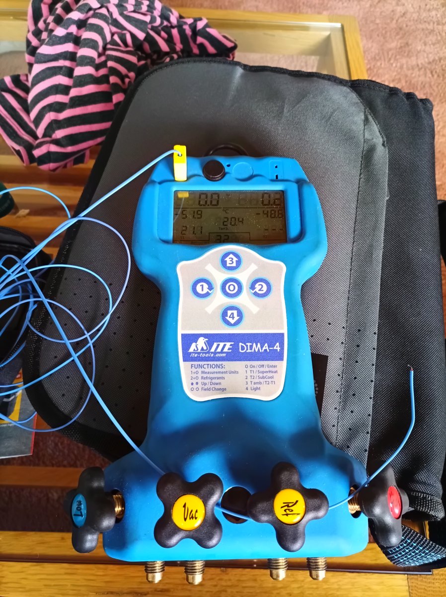

Testasin oman fh35, vm 2012. Ulkoyksikön kennon välistä lämpötila 12 astetta, sisäyksikön 53,7 astetta. Pyynnit täysillä. Mittarin kalibrointi suussa kielen alla antoi tulokseksi 35,3 astetta. Sisäyksikköä on imuroitu ulkopuolelta, muuta ei ole koskaan tehty. Ei mitään vikoja. Ulkoyksikkö pohjoisseinällä antoi aika pienen lämpötilan, kondenssivettä tuli myös hiukan. Sisäyksikön puhdistus suunnitteilla.
Alla mittari.
Alla mittari.
