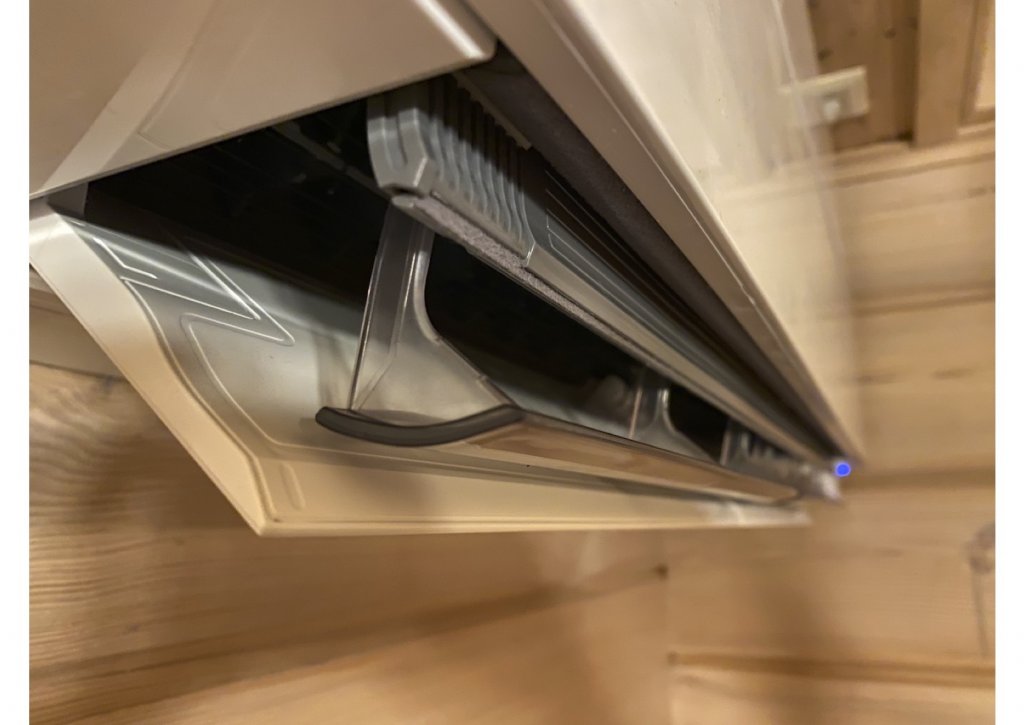

Saatan olla väärässä, mutta LN sisäyksikön kuvista tulee helposti vaikutelma, että vaakapuhallusasennossakin ilmavirta tulee hiukan alaviistoon.
Kuten kuvasta näkyy niin LN:n ison siivekkeen lisäksi laitteessa on toinen kirkas ilmanohjuri joka ainakin aistinvaraisesti tuuppaa ilmaa suoraan eteenpäin.

Alaviiston hieman puhaltaa LN.
Lämmityskäytössä ei haittaa, mutta viilennyskäytössä olisi parempi, jos puhaltaisi katon rajaa, josta sitten pikkuhiljaa laskeutuisi painavampana alas.

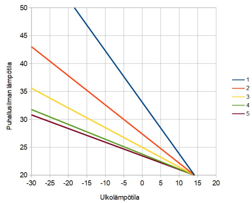

Pohdin sitä millä puhaltimen nopeudella (1-5) sisäyksikköä käyttäisi. Suurten nopeuksien käyttöä rajoittaa melu ja veto, kolmosasento tuntui pikaisesti kokeillessa jo aika meluisalta. Mutta nyt nollakelillä voin käyttää kolmosta kun emme ole paikalla.
Laskin meidän talon lämmitystehontarpeen (70W*[Tsisä-Tulko]-410 W) perusteella mikä olisi puhalluslämpötila eri ulkolämpötiloilla oheiseen kuvaan. Siitä näkyy, että jos asettaisi puhalluslämpötilan maksimiksi 35 astetta, voisi ykkösnopeutta käyttää vielä pikkupakkasilla, kakkosta vielä -15 asteessa ja kolmosta -29 asti. Nelosen ja vitosen ero on pieni, mikä johtuu siitä, että ilmavirta lisääntyy aika vähän vitosella. Käytin laskuissa esitteen ilmavirtoja 234-414-612-810-882 m3/h.
35 asteen puhalluslämpötila tuli siitä, että Eurofinsin FT-25-testissä puhalluslämpötilat olivat välillä 30-40 astetta ja 35 on siitä keskiarvo. Voisin kuvitella, että tällä tavalla saavutan suunnilleen testin COPit koska silloin lauhdutin- ja höyrystinlämpötilat ovat suunnilleen vastaavat? Vai mitä mieltä ollaan?

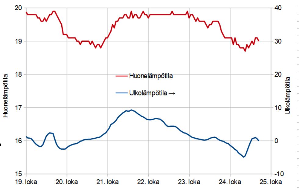

Huonelämpötilan säätö humppaa FT35:lla aika oudosti, noin asteen haarukassa. Parin vuorokauden ajaksi näyttää lämpötila vakiintuvan mutta sitten taas laskee omituisesti. Kuvan tilanteessa lämpötilan asetus on 18 astetta ja puhallinnopeus 3 koko ajan, ennen mittausjaksoakin lähes vuorokauden verran. Talo on tyhjänä ja ylimääräisiä lämmönlähteitä ei ole jääkaapin, pakastimen ja lämminvesivaraajan lisäksi, joten tilanteen luulisi olevan helppo lämpötilan säädölle.
Miten näissä lämpötilaa säädetään? Ilmeisestikin kompressorin taajuudella. Mutta onko jotain muutakin? Paisuntaventtiili?
    57,3 KB · Katsottu: 286
Jos laite käy jo aluksi minimillä ja ulkolämpötila lähtee nousemaan, niin kyllähän se sisälämpötila lähtee nousemaan myöskin (antoteho ja COP paranee ulkolämpötilan noustessa).
Laite pyrkii välttämään katkoja, imuilma voi nousta noin 2,5 C pyyntilämpötilaa korkeammaksi ennen katkokäynnille menoa.

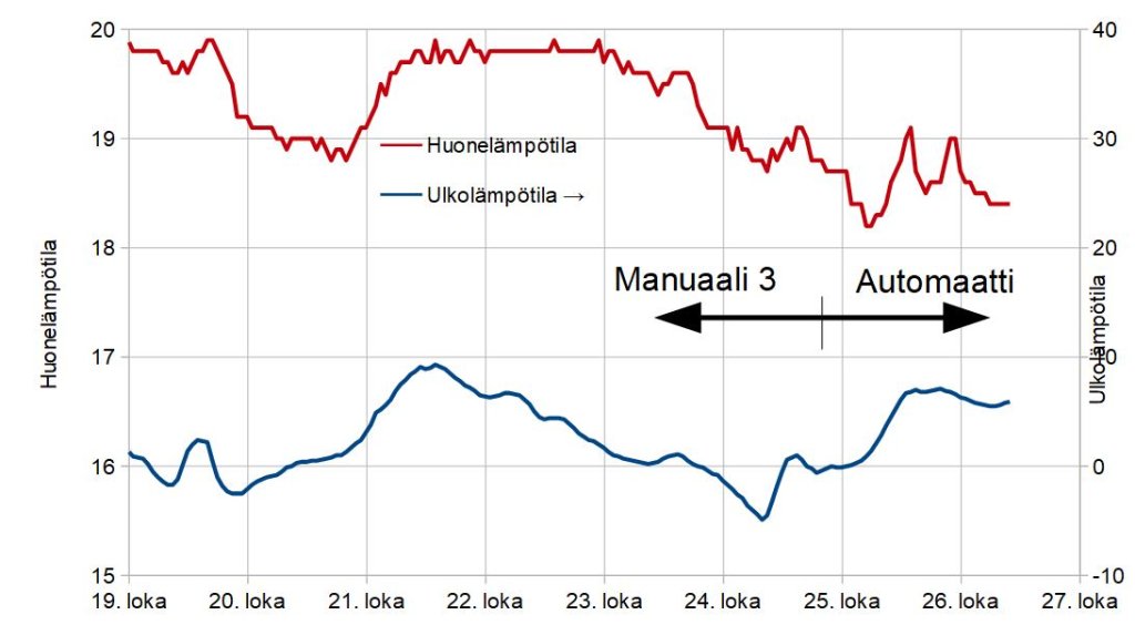

Kokeilen kumminkin, laitan puhalluksen automaatille. Katsotaan pari päivää miten käy.
Kuvan mukaan automaattipuhalluksella näyttää sisälämpötila pysyvän hieman lähempänä asetusarvoa (18 astetta) kuin manuaalisella 3/5-puhalluksella. Esim. nolla-asteilla kolmonen pitää sisälämpötilaa 19 astetta kun automaattipuhalluksella sisälämpötila on noin 18,5 astetta. Luultavasti sen takia että COP on hieman huonompi.
Jos sulla on kulutusmittari, niin paljonko on minimiottoteho?
Meidän talon lämmöntarve on aika tarkkaan 1,0 kW tilanteessa +18 sisällä/+0 ulkona, joten FT35 toimii kuvan olosuhteissa lähellä minimitehoaan (esitteen mukaan 0,9 kW tilanteessa +20 sisällä/+7 ulkona). Tällä hetkellä ulkolämpötila sattuu olemaan juuri 7 astetta ja mittasin FT35:n sähkötehoksi 237 W. Eli lähellä jantin mainitsemaa 250 W.

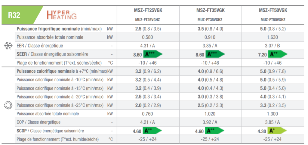

Minimitehot pienenevät aika lailla ulkoilman kylmetessä, joten minimitehoon liittyvät lämpötilan säätövaikeudet hoitunevat ilmojen kylmetessä. Kun samalla vielä talon lämmitystarvekin kasvaa.
Käsitteet ovat minulla vielä sen verran hukassa, etten tiedä mikä on nimellistehon ja maksimitehon ero. :rolleyes:
pelzi_
Se on vaan mielivaltaisesti valittu piste jossa COP ja teho ilmoitetaan. Periaatteessa sama kone voidaan myydä 2kW hyvän COPin kalliina tuotteena tai 3kW huonon COPin halpana tuotteena. Hintakin voi olla liki sama.
