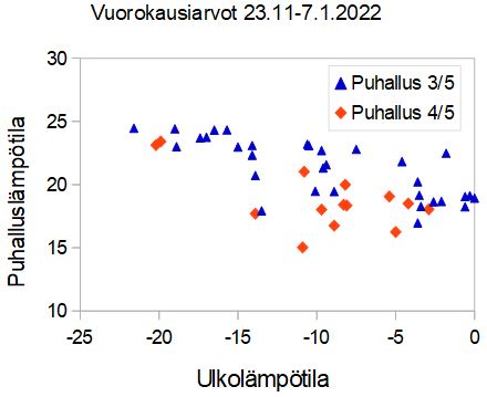

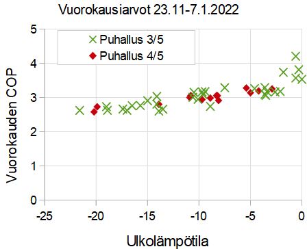

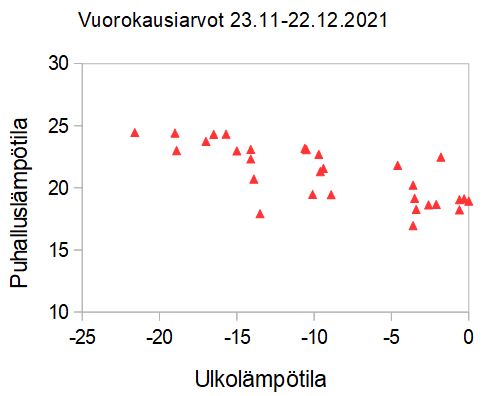

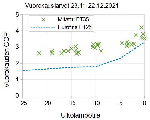

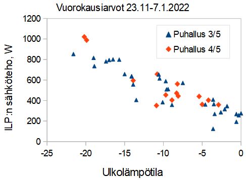

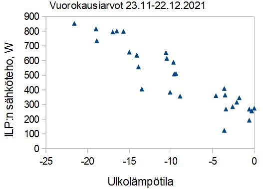

Pari kuukautta on FT35 puhissut, toisen yksinään kun talo on ollut asumattomana. Viimeisen 30 päivän COP, hieman epätarkasti mitattu, on 3,0 (=koko jakson lämpö/sähkö). Ulkolämpötila oli jaksolla keskimäärin -9,2 ja sisäyksikön imu/puhalluslämpötila 14,0/21,1. Puhallinnopeus oli koko ajan 3/5 ja lämpötila-asetus 12 koska kyse on ylläpitolämmityksestä.
Kuvista näkyy, että COP on jonkin verran parempi kuin FT25:llä Eurofinsin testissä. Niin pitääkin, koska puhalluslämpötila on alempi ja sähköteho pienempi, ei lähelläkään maksimia.
Sisäyksikön lämpötilat on mitattu yksillä antureilla (imu/puhallus) 7 minuutin välein ja ilmavirta on esitteestä. Negatiivista lämpötehoa sulatuksen aikana en ottanut huomioon koska ilmavirta ei ole tiedossa. Joten COP-laskenta näiden perusteella ei ole kovin tarkka.
Talo kuluttaakin hiukan liikaa lämpöä jos vertaa siihen mitä pitäisi viime helmikuussa mitatun lämmöntarpeen (70 W/K) perusteella. Silloin lämmitys oli pelkällä sähköllä. Tämän perusteella COP olisi 16% mitattua pienempi eli 2,5, mutta kuitenkin edelleen selvästi suurempi kuin Eurofinsin testissä. Todellisuus on varmaan jossain 2,5 ja 3,0 välissä, koska helmikuussa lämmöntarve lienee ollut jonkin verran pienempi kuin nyt vaikka otinkin huomioon helmikuussa vain pilviset päivät.
Sulatusväli on ollut aika tasaisesti 105-110 minuuttia.

Kokeilin 14 päivän ajan puhallusnopeutta 4/5, josko COP olisi parempi kuin kolmosella kun ilmavirta on nelosella 32% suurempi. Ei ole, suunnillen samoissa pysyy COP kuin tuossa ylempänä viestissä #107. Puhalluslämpötila on jonkin verran alempi mutta muutos on kai sen verran pieni, ettei COPiin ole vaikutusta.

^Tekeehän se töitä koko ajan. Mutta aika pienellä teholla, niinkuin näkyy kuvasta. Pieni teho riittää kun lämpötilapyynti on niin alhaalla, aluksi 12 astetta. Toissapäivänä pudotin pyynnin 10 asteeseen.
No, sehän lämmittää laajempaa alaa, kun puhallus yltää laajemmalle. Eli enemmän lämmitettävää ;)
Samalla copilla siis lämmität laajemmin :cool:
Aika tasaisesti 110 minuuttia. Tänäänkin kun ulkona on -21 astetta.
