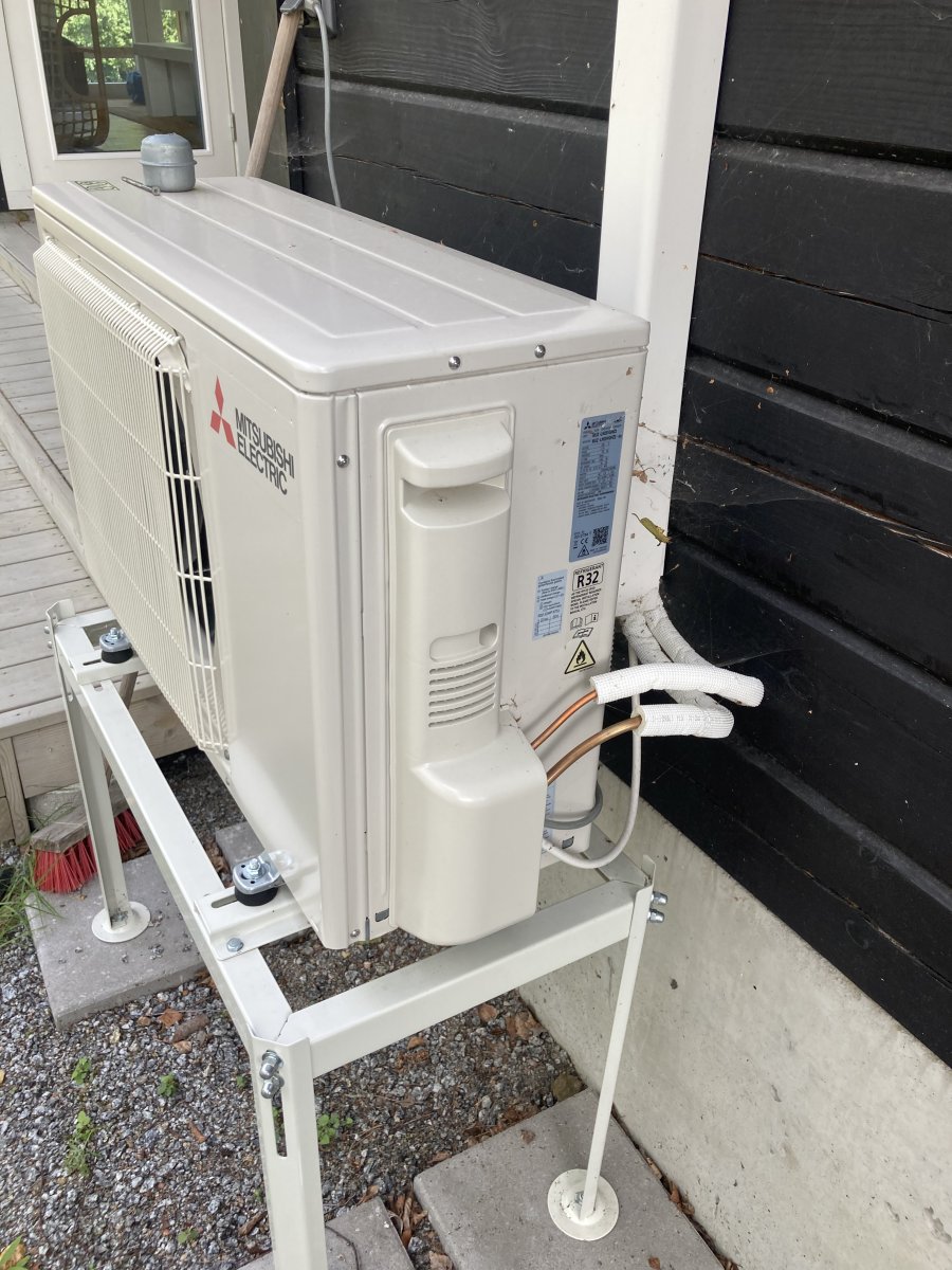

Mitä mieltä olette tästä ulkoyksikön asennuksesta. Yritin kritisoida asennusta, mutta maahantuojan Scanoffice mielestä ei merkitystä ja samaa mieltä heidän valtuutettu asennusfirma (Oriveden kodinkonehuolto) joka työn suoritti? LN 25 ulkoyksikkö kyseessä. Takuuaikakin työlle menee kohtapuolin umpeen:)
