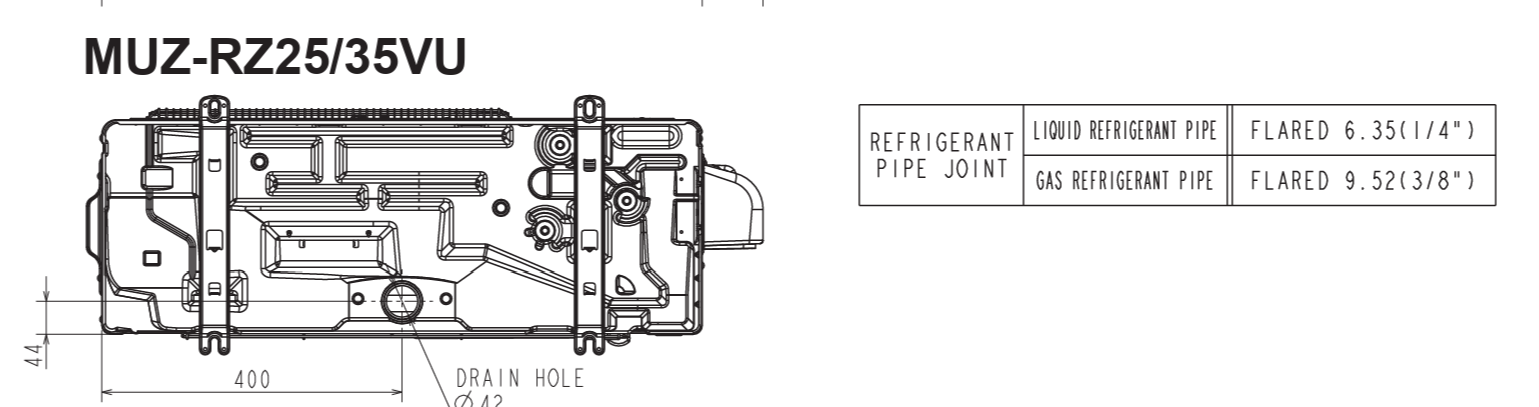

Onko kukaan seuraillut asennusta, miten sisäyksikön putkiliitos on tehty? Onko kovajuotettu putket kiinni vai mennäänkö ihan laippaliitoksilla kuten ennenkin?
Laippaliitokset on SM:n mukaan.

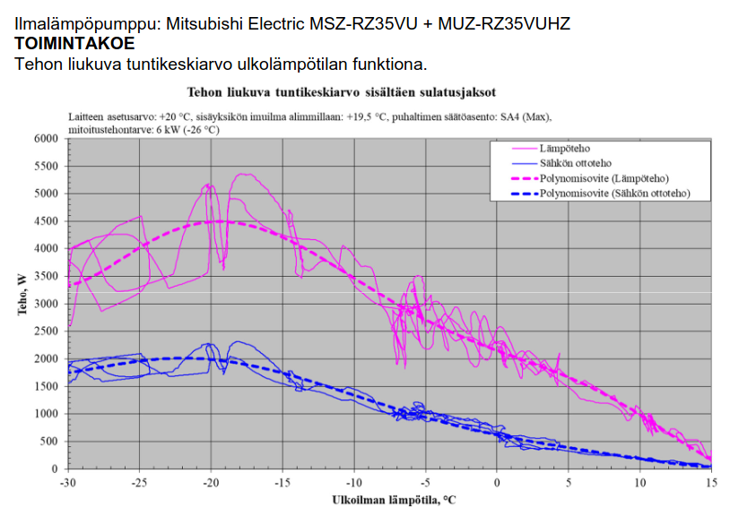

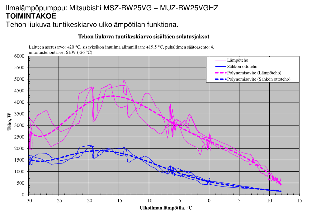

Tuohon tuli nyt RZ35 pumpun VTT-testi;
Vertailin vähän heidän RW25 testiin niin näyttää tosiaan siltä että pakkaspäässä on enemmän lämpötehoa;
Ei ehkä ihan vertailukelpoinen setti kun toinen on 25 ja toinen on 35.
Sen kuitenkin näkee että teho parhaimmillaan -20 paikkeilla kun RW noin -17 paikkeilla.
Ulko- ja sisäyksiköt kuitenkin identtiset sekä kooltaan että painoiltaan. Selkeästi tuo RZ käyrän muoto on laakeampi kun mennään alle -20 °C.

Katsokaapa vtt:n RZ35 testiä ja sieltä sivu2. Testissä kun lämpötila putoaa -30c tasolle ja allekin, niin kummasti se välillä käy -21c ja aika pitkään reilusti lämpimämmällä kuin -30c. Paria muuta testitulosta kun vertailin, niin ei niissä lämmöt noin humpaa 10 astetta ylöspäin välillä. Vai onko tuohon ihan joku looginen selitys?

Tehoero on hyvin pieni (jos sitäkään) RW- ja RZ-mallien välillä kun ottaa huomioon, että VTT-testissä RW oli pienempi malli 25 ja RZ oli suurempi 35. Esitteen mukaan RZ25 antaa 20% vähemmän tehoa (3,2 kW) kuin RZ35 (4 kW).
VTT-testin COP-arvot näyttää että RZ on hiukan parempi -10 asteen alapuolella ja RW on taas hiukan parempi sitä lämpimämmässä. Tämä näkyy siinäkin, että RZ:n lämmitystehokäyrä notkahtaa -5 asteen paikkeilla. Erot ovat kuitenkin pieniä.
Kannattaisi ilmeisesti ottaa kuitenkin RW, kun suurin osa lämmittämisestä tapahtuu täällä etelässä lämpimämmässä kelissä kuin -5°C.
Kovin vakavasti plussa-asteiden COP-eroja ei kannata ottaa koska mittaustarkkuus ei ole kummoinen pienillä lämmitystehoilla. Jos mittauksissa olisi ollut RZ25-malli se olisi voinut olla lämpimässä päässä parempi kuin RZ35, ainakin sisäyksikön puhallin olisi käynyt pienemmillä kierroksilla (920 vs. 920 rpm) ja ottanut pienemmän tehon. Sähkötehona 5-asteen COP-ero 5,1->4,6 vastaa 25 W ja nolla-asteessa vastaavasti 90 W. Ovathan nuo sen verran suuria ettei selity puhaltimen teholla. Katkokäyntiäkin voi olla herkemmin suuremmalla koneella.
Mittausjärjestely on aika outo sikäli, että puhallin huutaa täysillä pienilläkin lämmitystarpeilla. Eihän kukaan kotona niin tee.
