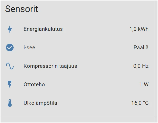

Sielläpä se on. uusi pönttö pöhisemässä. Alussa näytti kompuran taajuuden mutta ei enää. Noh eipä tuolla merkitystä ole.
Hyvin toimii entisellä esp32:lla myös millä fd 25 oli myös.

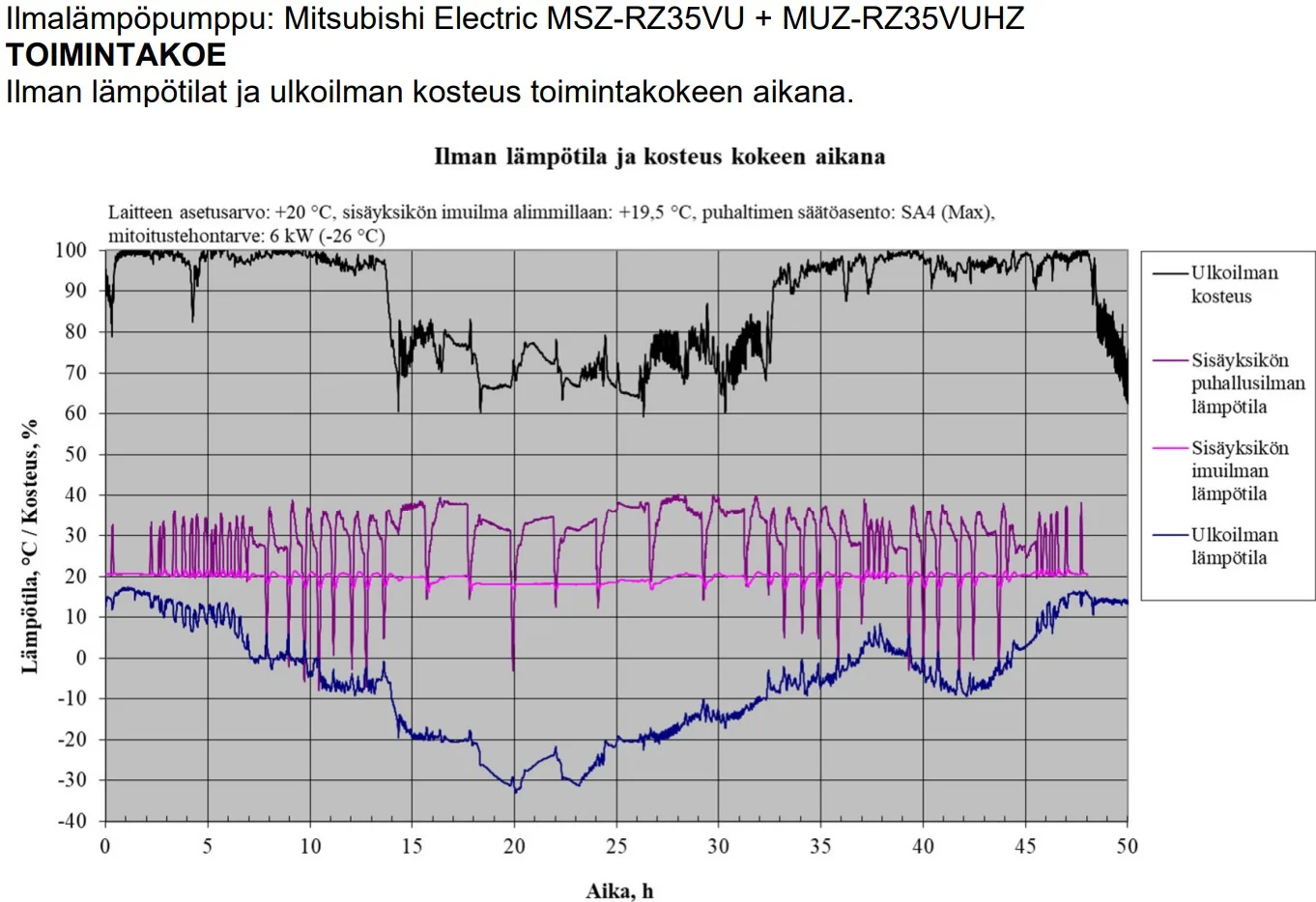

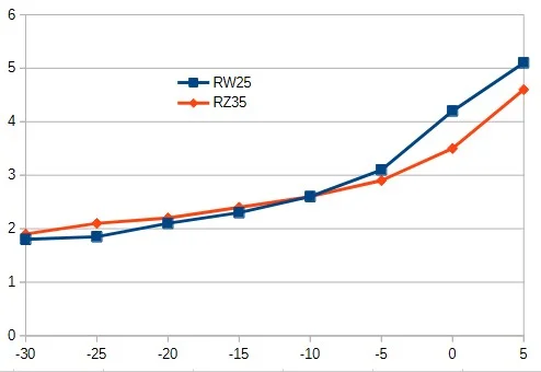

...VTT-testin COP-arvot näyttää että RZ on hiukan parempi -10 asteen alapuolella ja RW on taas hiukan parempi sitä lämpimämmässä. Tämä näkyy siinäkin, että RZ:n lämmitystehokäyrä notkahtaa -5 asteen paikkeilla. Erot ovat kuitenkin pieniä.
Näytä liitetiedosto 117343

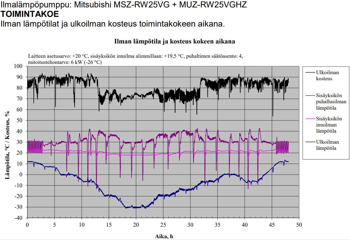

Eurofins(VTT)-testin heikompi COP RZ-mallilla nollan lähellä taitaa selittyä tarkemmin katsottuna testiolosuhteilla. Kosteus nollan tienoilla on merkittävästi suurempi RZ-testissä ja johtaa suurempaan jään kertymään ja lyhyempiin sulatusväleihin. Myös ulkolämpötilan vaihtelut ovat epäluonnollisen nopeita RZ-testissä. Onkohan VTT-vaikutus Eurofinsin testien laatuun jo hiipunut vai onko maanantaikappale päässyt tuotannosta vahingossa ulos.
Valmistajan COP ja SCOP-arvoissa eroa ei juuri ole mallisarjojen välillä. RZ on jopa hiukan parempi.
________________________________________________________________________________________________________________________________________________

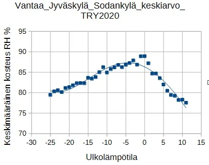

Epäilen että on haluttu realistisempia olosuhteita nostamalla testien aikaista ilmankosteutta.
Nuo RW-testin kosteudet vastaa paremmin suomalaista ilman kosteutta. Samanlaista kosteutta on käytetty aikaisemmissa Eurofins(VTT)-testeissä.
TRY = Ilmatieteen laitoksen energialaskennan Test Reference Year. Vuosiluku on päivitysvuosi, ei tarkoita ko. vuoden säätä.
Foorumilla on muistaakseni aiemmin on valitettu (ainakin "MLP-henkilöiden" taholta) että testeissä on ollut liian kuiva ulkoilman ja sen vuoksi tulee vain harvoin sulatuksia. 8) ;D

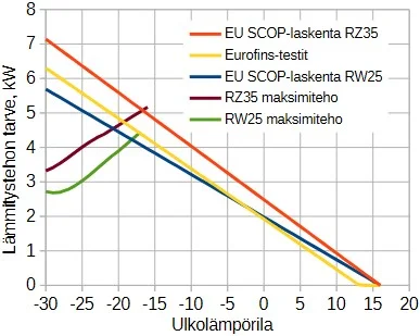

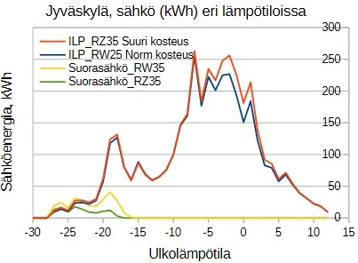

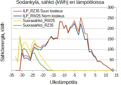

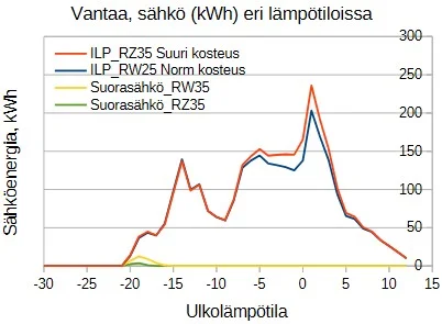

Laskin Eurofinsin COP-arvoista realistisemmat SCOPit kuin mitä on esitteen yli vitosen Keski-Euroopan SCOPit. Tosin kaivamalla löytyy kylmän ilmaston (suunnilleen Helsinki) arvot jotka ovat RZ:lle 4,1 (25 ja 35) ja RW:lle 4,1 ja 4,0.
SCOP on laskettu samalle lämmitysteholle jota on käytetty Eurofins(VTT)-testeissä. Teho on 6 kW ulkolämpötilassa -28 C sisälämpötilan ollessa 20 C. Lämmitystarve loppuu 14 asteessa sisäisten lämpökuormien (1 kW) takia. Sää on energialaskennan Test Reference Year 2012 TRY2012.
Laitoin taulukkoon maininnan ulkoilman kosteudesta testitilanteessa koska ero RW:n ja RZ:n välillä johtuu todennäköisesti kosteudesta eikä itse laitteesta, kuten edellä viestissä #91 tuli jo todettua. Kuvissa on vielä sähkön tarve kussakin lämpötilassa. Niissä näkyy täälläkin usein mainittu nollan tienoilla olevan lämpötila-alueen suuri merkitys. Lisälämmityksen tarve on pieni Vantaalla ja tulee merkittäväksi vasta Sodankylässä. Näin teorian tasolla mutta todellisuudessa yhdellä ILPillä ei pysty kaikkia huoneita joka tilanteessa lämmittämään.
Laitan vielä täydennystä SCOP-laskelmaan muille numeroniiloille. SCOPiin vaikuttaa se millaiselle lämmitystehon tarpeelle se lasketaan ja valmistaja määrittää itse tuon tehon virallisiin EU-laskelmiin. Eivät ne näytä kovin paljon poikkeavan Eurofinsin mittauksissa käytettyyn verrattuna. Hiukan paremmat SCOPit niillä saadaan. Tarkkaan ottaen jokaisen pitäisi laskea oman talon tehontarpeella.

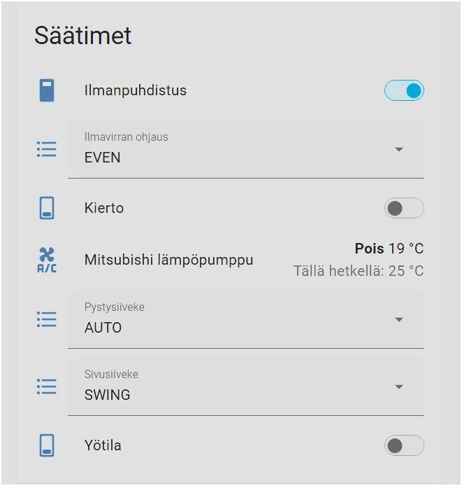

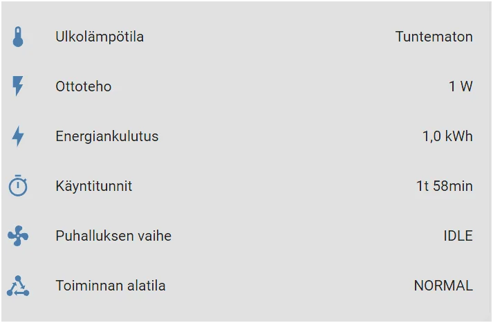

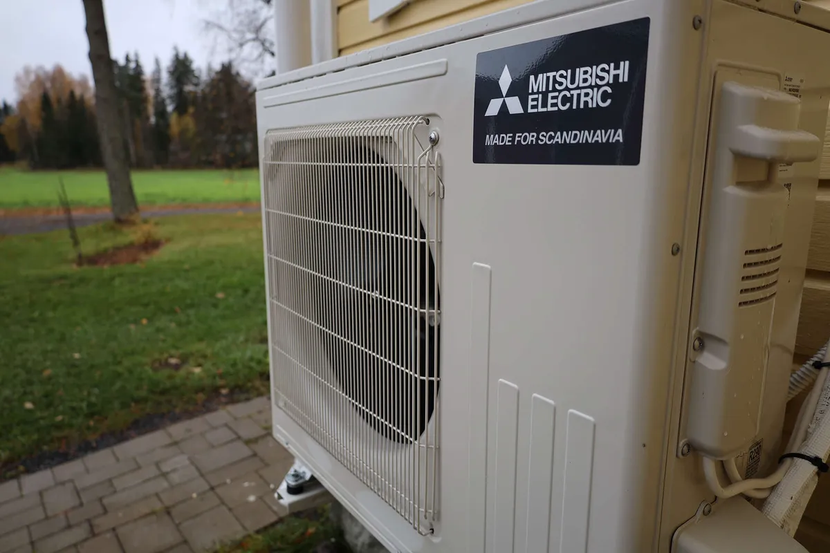

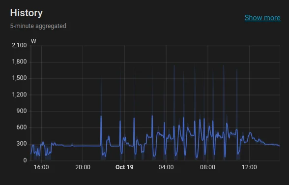

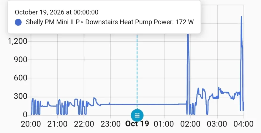

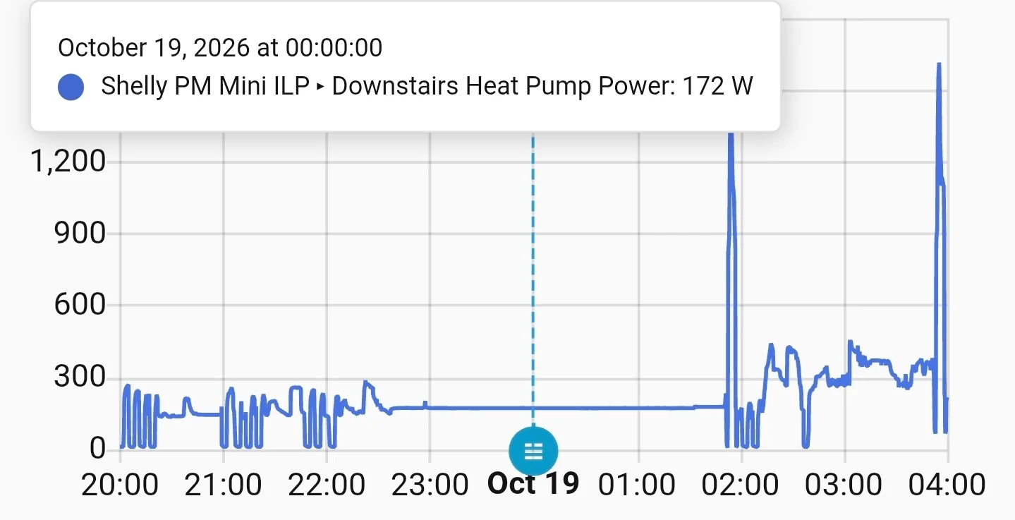

RZ25 vetelee meillä joitain pätkiä myös alle 200W. Puhallin automaatilla. Mittaus Shelly PM Minillä.
    40 KB · Lukukerrat: 30
Pitää seurata tuleeko sellainen tilanne että meilläkin taipuisi noin alas, muistaakseni meidän RW25 meni alle 200 wattia joskus.
Sama fiilis. Meillä on RW25 yläkerrassa ja nyt alkukesästä saatiin RZ25 alakertaan. Yläkerran pumppua ei ole vielä tarvinnut käyttää, mutta mukavan pieniin tehoihin silläkin muistaakseni pääsi. Molempien pumppujen katkokäynti on merkittävästi nätimpää kuin vanhan FD25:n katko.
RZ25 sulattelee todella huomaamattomasti. En ole vielä erityisesti havainnut ainuttakaan vaikka logien ja ulkolämpötilan perusteella se kyllä tekee sulatuksia. Yläkerran RW25 keittelee perunoita välillä aika rajustikin.

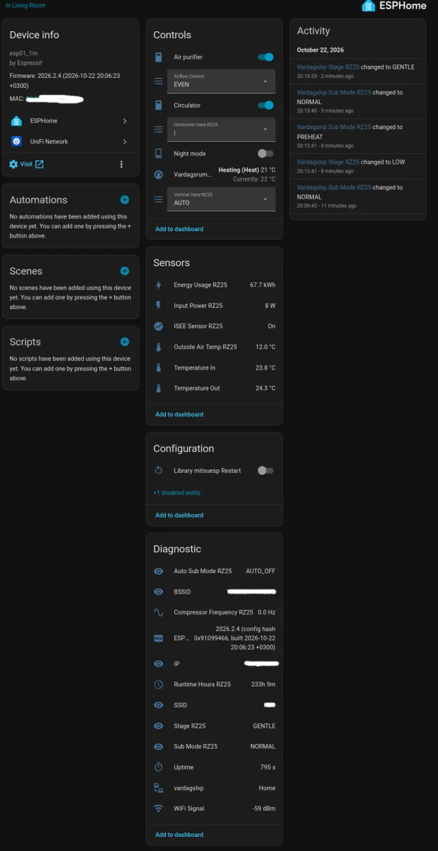

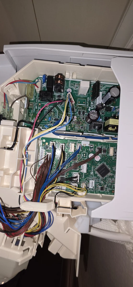

Tuli laitettua ESP8266 CN105 liitimeen, parilla DS18B20 anturilla, eli samalla tavalla kuten RW25 mallissa (linkki). Nyt on siis Melcloud Home sekä tämän ESPHome ohjaus rinnakkain, josta ESPHome on täysin paikallinen. Vielä on helperit tekemättä että näkyisi COP jne mutta toimii. CN105 liitin löytyi piirikortista ja se oli vapaa tässäkin. Otin muutaman kuvan piirikortista, liitän tähän myöhemmin.
Kompuran hertzit ei näy tässäkään.
Ulkolämpötilan anturi löytyy tästäkin.
Tehoanturi löytyy tästäkin, näyttää aika samaa mitä Shelly. Voi olla että jätän Shellyn tästä väliin kun tämän omalla mittarilla tekee samat jutut paitsi IVO-resetit.
