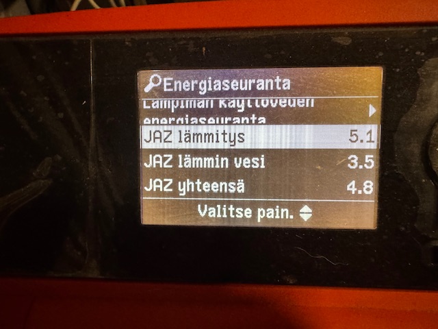

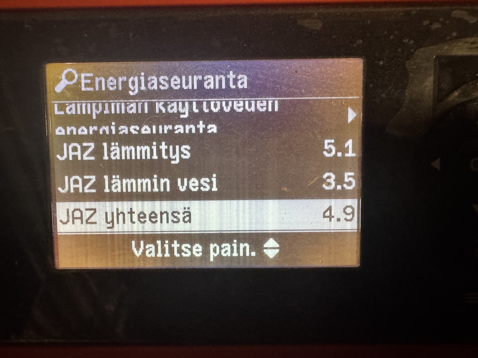

Kohtuu hyvät on myös laitteen ilmoittamat COP lukemat, kun laitoin kiertovesipumput suuremmalle ja sai laskea käyriä alemmas. COP lämmitykselle pomppii vieläkin väliä 5,1-5,2, mutta lämminvesi on kohta vuoden näyttänyt COP 3,5 ja yhteensä lukema ollut vajaann 1/2-vuotta tuo 4,9.
Niin tai näin, mutta alun 3,8 COP yhteensä lukemasta on sähkönkäyttö vähentynyt ja COP yhteensä noussut nyt 4,9 lukemaan ja kiertävien litkujen määrää on pyritty lisäämään maksimiin. Pumppujen entrauksen jälkeinen nousu oli 4,3 => 4,9. Omasta mielestä oli kannattavaa 10 W + 10 W tehonolisäyksellä ja liuskertoon lisäystä n 35 W kun käyntiä sillä tulee 2000 h luokkaa/a. Kulutusta siis kertyi lisää 7 kWh liuospumpulla vuodessa. Kierronlisäyksen kanssa tulee n 100 kWh lisäenergiaa COP 1:llä käytettyä tuohon COP 4,3 => 4,9:ään ja määrän ollessa yhteensä luokkaa 25 000 kWh ilmaisenergia kokonaismäärästä.
