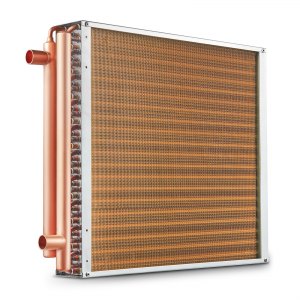

Idea tuohon: Molempi parempi eli maalitku 'priimataan ' ennen pumpulle menoa lämpösinä kuukausina, ns kesämoodi, ulkokennon läpi, jossa puhallin, talveksi taas ulkokenno peitetään 'styrox-kotelolla', taikka ohjataan ventiilillä ohi. (ja vastaavasti käännettävillä ventiileillä otetaan kesäsi käyttöön, jolloin ei tarvi eristeboxin kans pelata). Joku voi laskea hyödyn kannattaako kuinka..
anders
Mitenkähän tuollaiselle kennolle laskisi lämpenemän?
Voisi olla sähköventtiili ohjaamassa priimauksen tuota kautta aina kun ilma kierron paluuta lämpimämpää?
Tällaisella kelillä kun maa vielä jäässä ja ulkona +10C ero varmaan aika merkittävä.

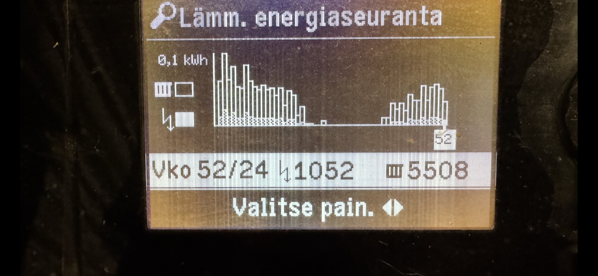

Tuossa on MLP sähkönkulutus lämmitykseen tuolla viikkojen 18-38 välillä. Eli 20 viikkoa vuodessa pitäisi lämmittää tuolla VILP, kun lämmitystarve käytännössä nolla. Käyttövesivtietysti sitten erikseen, mutta sekin tulee tuolloin yli COP 3,5, kun kaivoista tuppaa tulemaan vähintään +5 ja maapiireillä ehkä jopa lähempänä +10 asteisia lämpöjä. Ehkä VILP pystyy tekemään vettä käyttöön COP 5 arvolla tuolloin, mutta joku roti pitää laskentaan laittaa, että lämpömäärät tulee otettua huomioon tuolla viikkojen 18-38 välillä esim omalla kohdalla. En äkkiä ymmärrä, miten VILP voisi säästää yhtään mitään, jos lämmitykselle ei ole ollenkaan tarvetta tuolla paremman COP alueella.

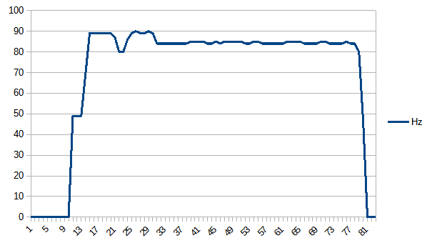

Sain ajettua lämmitystestin kun lämmitin kattilan sähkövastuksen sijaan U-Energy 6kW VILPillä.
Ulkolämpötila oli 4 astetta, joten höyrystin ei päässyt huurtumaan toimenpiteen aikana. Aluksi laite oli hetken aikaa sammuksissa ja sitten se sai käydä normaalisti maksimipyynnillä, joka katkaisee kun sisään tuleva vesi on 57 asteista. Tässä tulokset käppyröinä. Mittaukset on tehty minuutin välein kaavioissa eli aika-akseli on minuutteja.
Yllätyksekseni kompressori ei halunnut ajaa maksimia 90 Hz kuin hetken aikaa. Jokin sai sen tyytymään 85Hz nopeuteen. Liekö jotain tekemistä sillä, että olen trimmannut kuumakaasua vähän alkuperäistä viileämmäksi tai sitten invertteriltä loppui paukut.

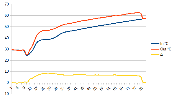

Kuumakaasun tavoite on asetettu 80 asteeseen. Oletus on 95 mutta tälläkin tuntuu toimivan. Selvästi se hakeutuu siihen paisuntaa ja kierroksia vuoron perään säätämällä.
Paisunnan toiminta yllätti kun se vain suureni ja suureni loppua kohden. Viimekädessä se oli enemmän auki kuin lepotilassa. En osaa tulkita mitä se tarkoittaa tässä asiayhteydessä.
Höyristimen käyrä oli tyypillinen. Aluksi se menee kylmäksi kun paisunnasta ei tule tarpeeksi lisää höyrystettävää. Sitten se pääsi tasapainoon ja pysyi varsin lämpimänä niin ettei huurtumisefektiä näy tuossa lainkaan. Vähän kylmemmällä säällä kaavio olisi ihan eri näköinen kun huurtuminen kylmentäisi lämpötilaa tasaista tahtia.
Tässä näkyy miten kattila lämpeni. Vettä poistui kattilan tyhjennysyhteestä pohjalta ja lisää kuumaa tuli shuntin kautta yläosaan. Alkutilaneessa kattilan pohjalta tuli varsin viileää vettä koska vastukset lämmittävät vain yläosaa. Yläosan alkulämpö oli vain 48 astetta ja lämmitettävä kokonaistilavuus 250 litraa. Kattilan loppulämpötilaksi tuli keskimäärin 60 astetta eli lähdön ja paluun keskiarvo tuossa kohtaa kun pumppu sammui.

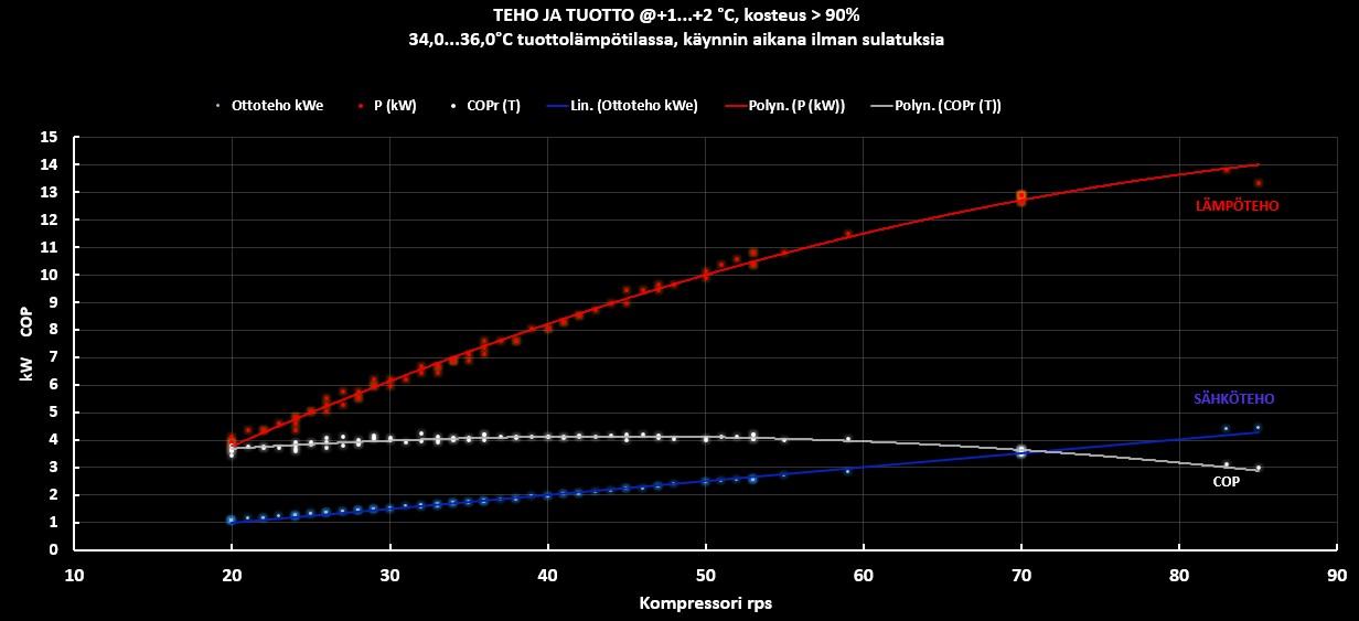

COP kärsii kun kierrokset nousevat, aivan erityisesti kesäkelissä, selvästi näin välikellillä. Pakkasella ero pienenee.

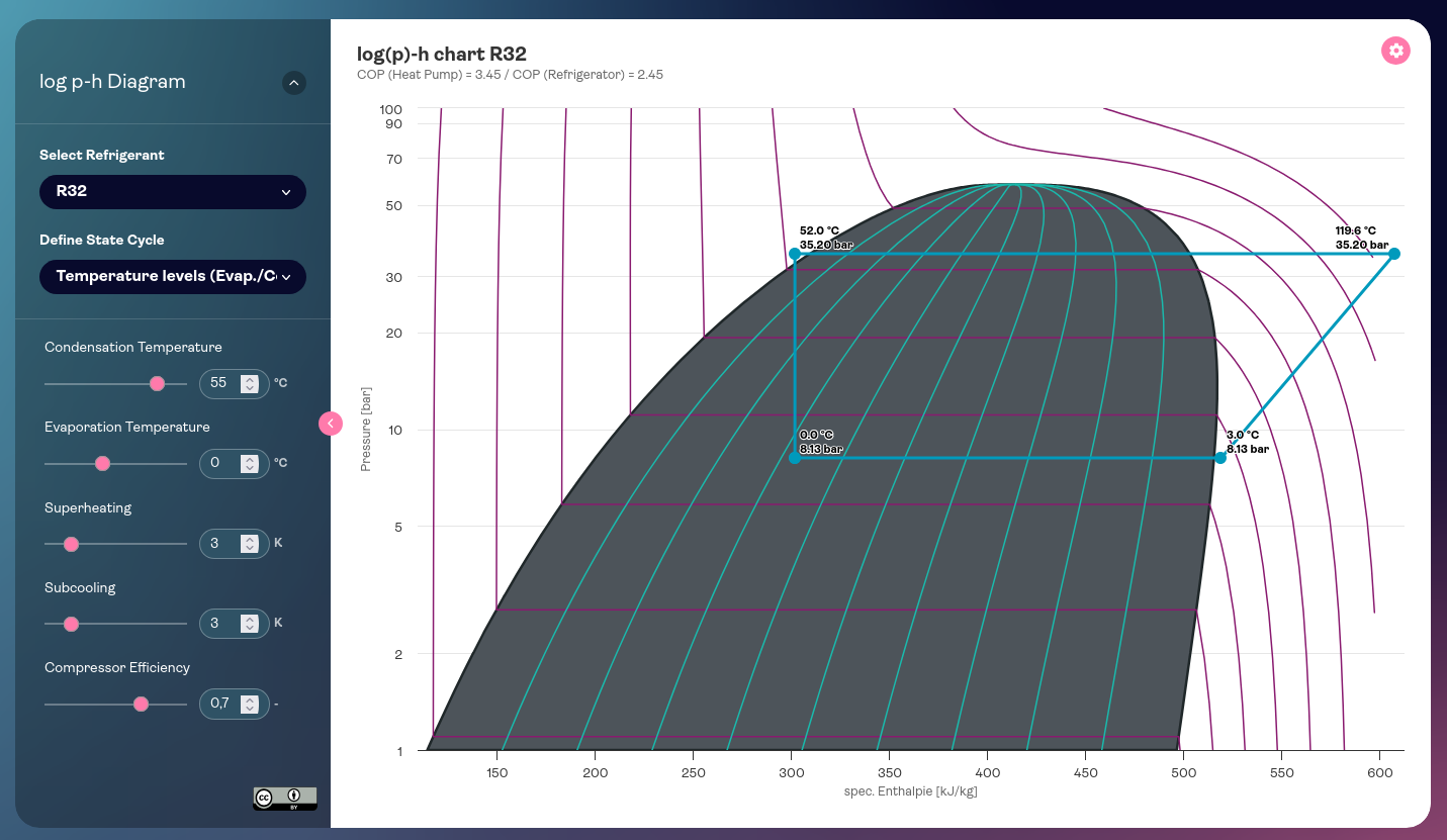

Jännä juttu mutta en saa istumaan noita sun arvoja Log p-h digrama ohjelmaan jos kylmäaine on R32... no mutta uskoa se täytyy jos mittarit näyttävät että kuumaksuu pysyy 80C vaikka tehdään 55C vettä.
Ajatteletko että sen pitäisi kondensoitua niin nopeasti ettei lämpö nouse? Olisko tuon mittauspisteen sijainnilla merkitystä? Siitä ei ole hajuakaan mitä se mittaa, mutta siinä on raja että jos se nousee liikaa niin kierroksia lasketaan reippaasti.
Kuumakaasu mitataan heti kompuran jälkeen ja tulistus imuputkesta.Viisaimat korjatkoon. Ohjelma saa R32 kuumasaasun lämpötilaksi 120C jos tehdään n 55C vettä ja höyrystimislämpötila on 0C eili ulkolämpötila luokkaa 4-5C.
Ohjelmassa täytyy olla jokin ominaisuus joka ei nyt sovi tähän kuvioon. 120 astetta on asetettu raja, jolloin laite sammuttaa itsensä ylikuumentumisen vuoksi.
Voisiko olla, että kompuraan syötetään nestettä alentamaan kuumakaasun lämpötilaa. Se sitten puristuksen aikana höyrystyy sekin.
Ei koska minusta tulistuksen tarkoitus on nimenomaan estää kylmäaineen nesteen syöttö. Ja joo, tulistus kasvattaa kuumakaasun lämpötila ja huonontaa hyötysuhdetta. Ja tosiaankin viisaammat korjatkoon näitä jos olen pöpelikössä..
EVI ainakin alentaa tulistusta, jos koneessa sellainen on. Eli siinä lisätään kesken puristuksen välijäähdytettyä kaasua. Mutta tämä on sitten juuri koneen rakenteellinen ominaisuus.
