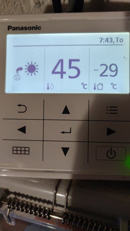

En tiedä sammuvatko edes? Oma 16kw t-cap ei ainakaan viime talvena huilinut vaikka jossain -28 nurkilla oli pakkaset kovimmillaan ja koneessa ei ole lisävastukset kytkettynä, ehkä sillä vaikutusta tai sitten ei.
Edit: -29 näköjään

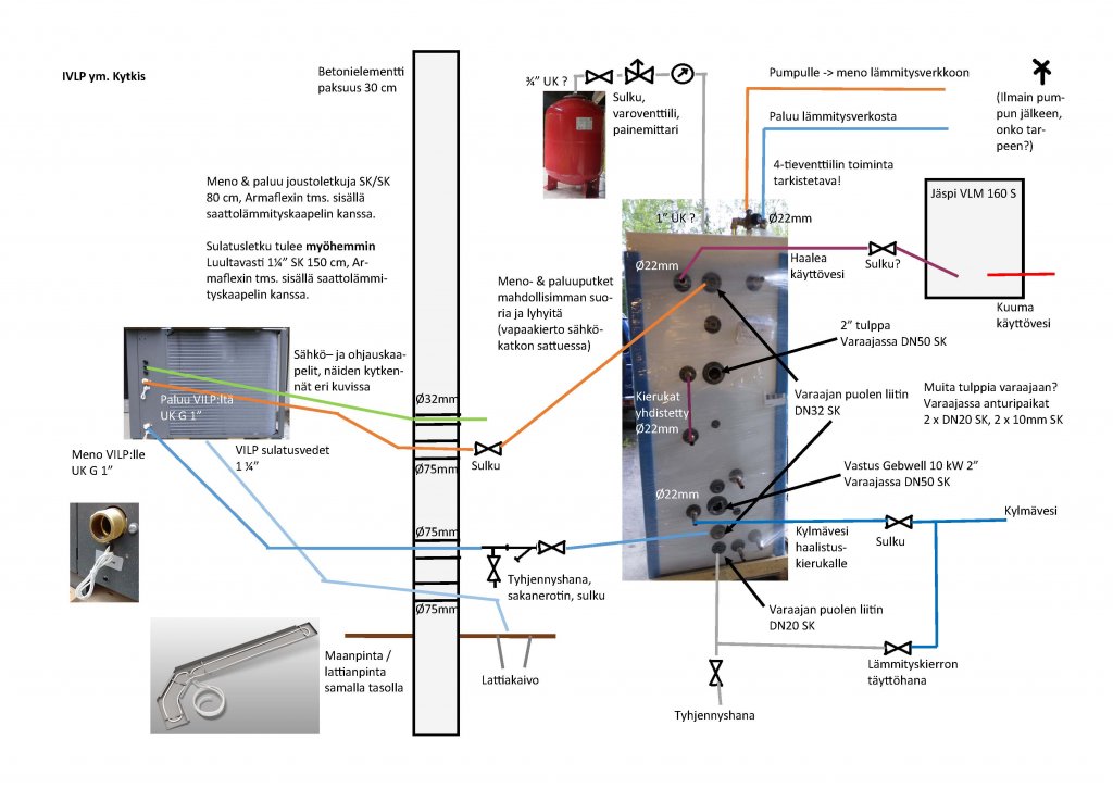

Hyvä juttu. Ehkä kokeilen myös ensimmäisen talven ihan manuaalisäädöllä. ES varaajan 3kw vastuksella töpseli liitin, tähän väliin saa jonkun halvan kulutusmittarin niin voisi vähän seurata toimintaa. Itse pumpullekkaan ei ole tulossa mitään mittausta, lisäillään mahdollisesti myöhemmin.
    108,3 KB · Lukukerrat: 747
Mulla oli vastaava kytkentä ja laitoin kv ylä ja alakiierukan väliin säätimen jotta pystyi säätämään paljonko käyttövesi jäähdytti varaajaa.
Semmonen esbe:
Mulla on samanmoisessa varaajassa ylemmän 2" tulpan tilalla 2kw vastus. Vedet pysyy sisällä silläkin ja jos tarve tulee lämmitellä yläosaa, niin onnistuu sekin.
