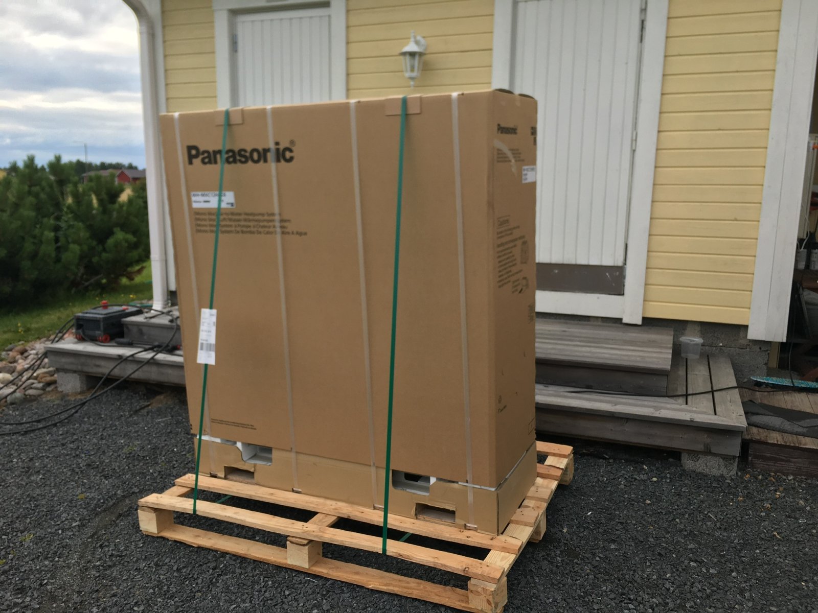

No nyt se tuli yksi kappale oli löytynyt viimmein
On se valtava laitos mutta omapahan naapureilla ihmeteltävää.. tuohon vielä maateline niin nousee aika korkealle

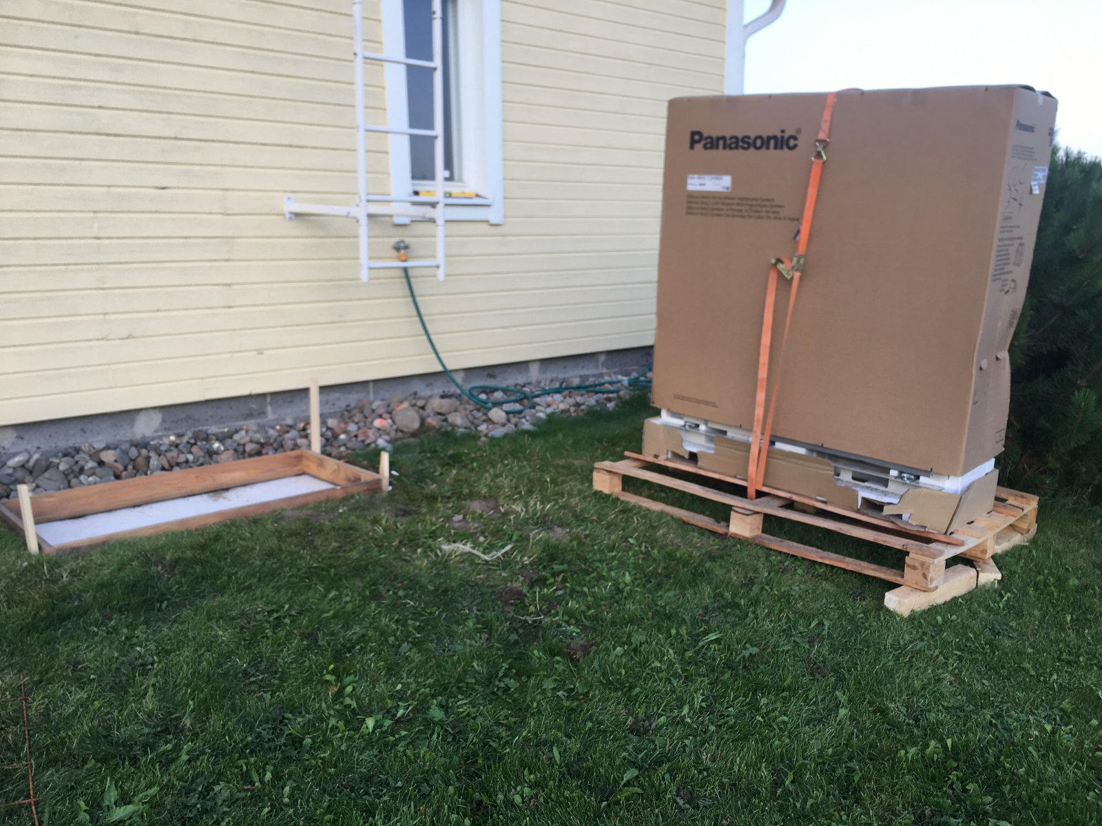

Pumppu näyttäisi tulevan elokuun aikana tontille. Nyt pitää alkaa mietiskelemään pohjatöitä. Laittaako asfaltin päälle vain isot pihalaatat vai valaa pieni betonikakku?

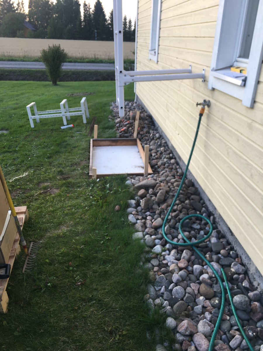

Itse ajattelin valaa pikku betoni kakun.. maatelinekkin tuli niin saapi vähän mittaa minkä kokoisen tekee itsellä tulee nurmelle tallin päätyyn

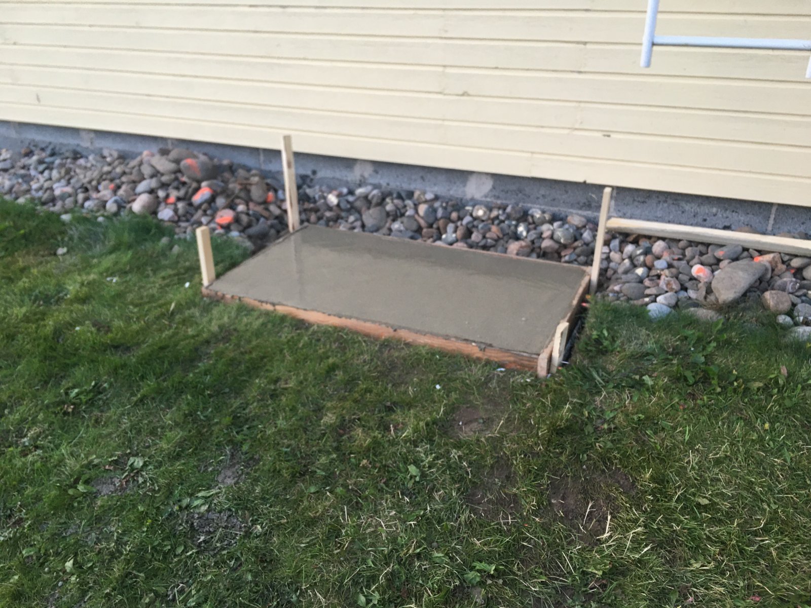

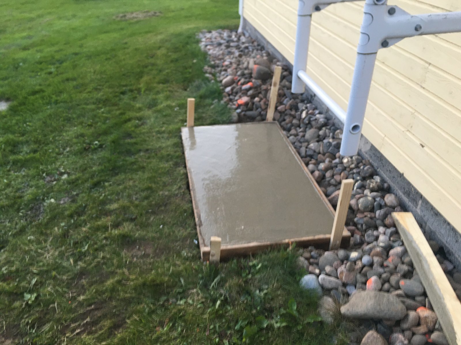

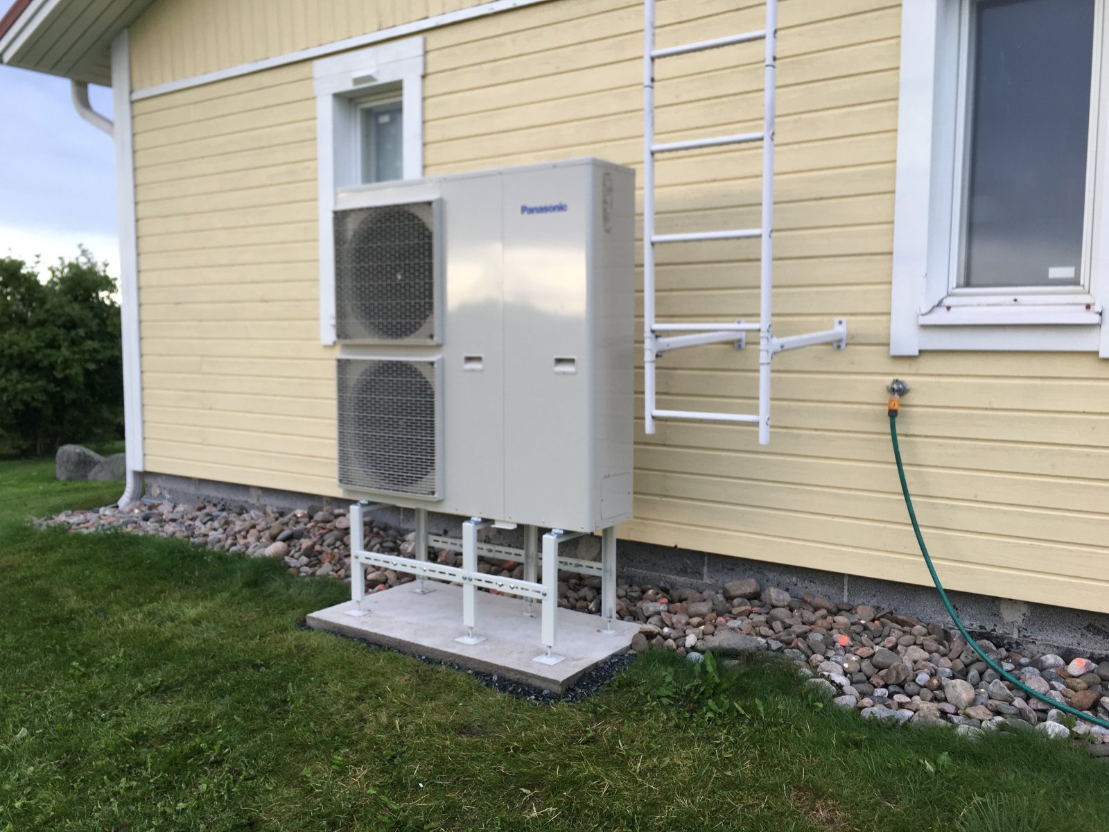

Pikku alusta valettu homma lähtenyt käyntiin
Tejin 125 leveästä laudasta tuommoisen 1300*700 kokoisen laatikon missä styrox pohjalla
Panasonic jo odottelee pääsyä omalle paikalle

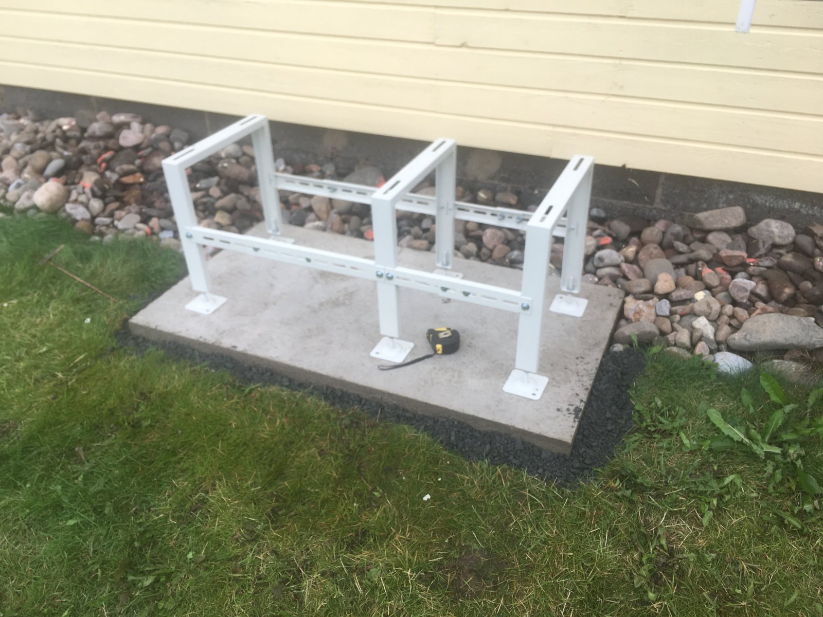

Semmoinen siitä nyt tuli rautoja lisäsin väliin mitä harjaterästankoja ja verkon palasia löyty.

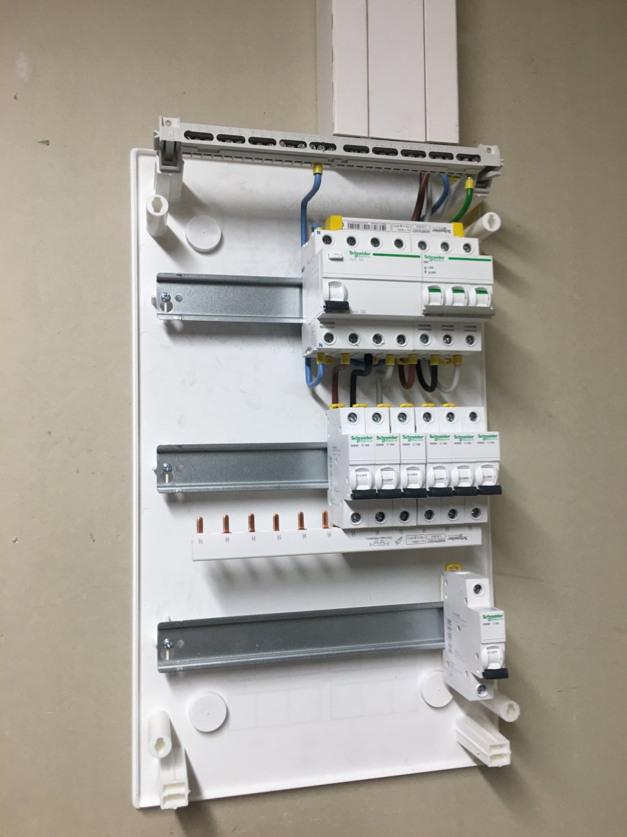

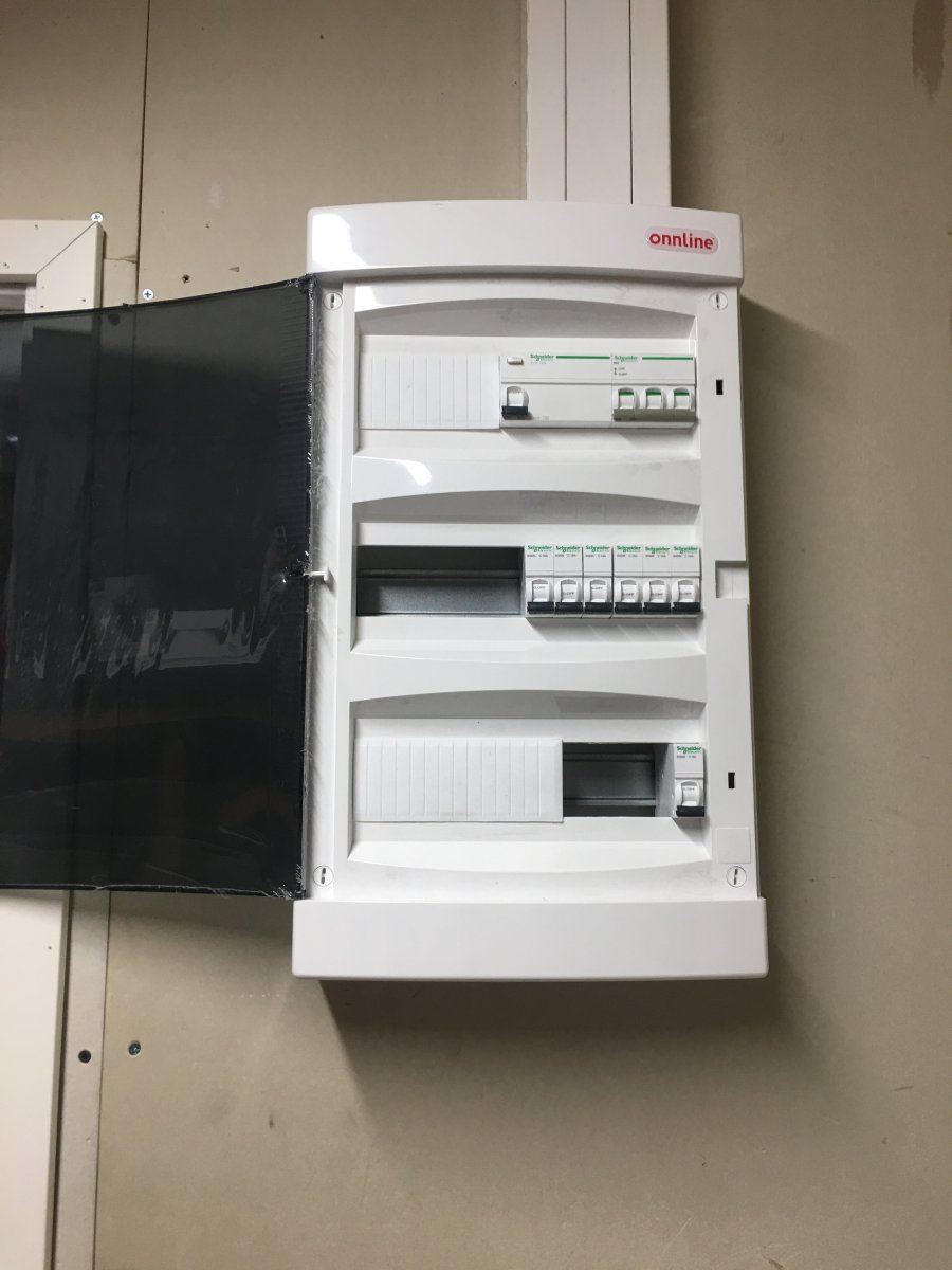

Nyt on panalle oma keskus rakenneltu varaaja koppiin ulko sähkökaappiin ei mahdu enään sulakkeita
Kompuran puolen sulakkeille pitäisi vielä löytää semmoinen että ne lopsahtaa kaikki yhtä aikaa pois tai sitten yksi muovi ottaa pois ja siirtää nuot kaksi puoleen väliin molempia :) Ei sattunut vielä löytymään 3d tulostimelle sopivaa että olisi voinut tulostaa..

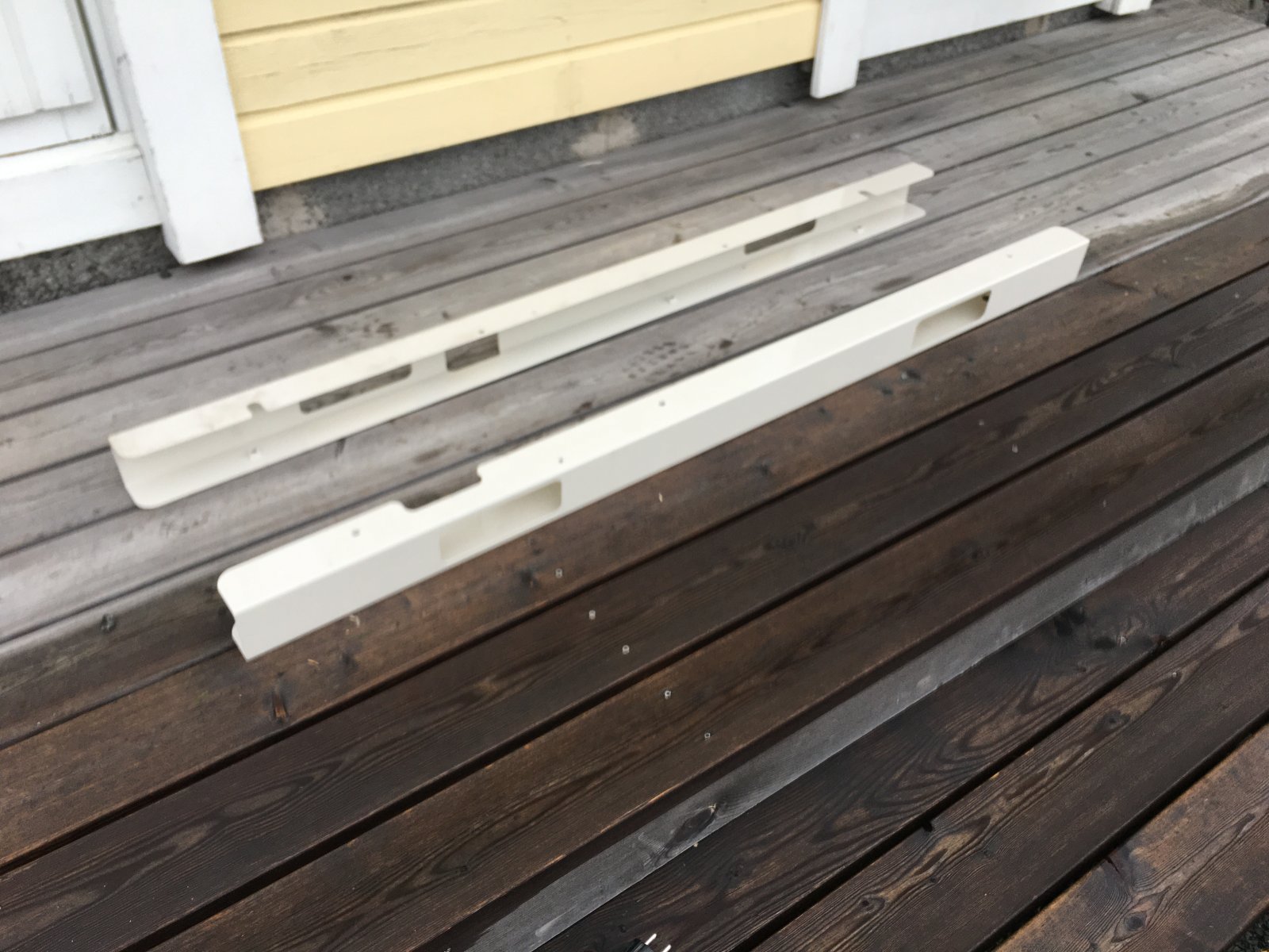

Teline kans tuli mitottua paikoilleen.. Pumpun alta varmaan otetaan tuo trukki nosto paikka pois että se sopii tuohon maatelineeseen..

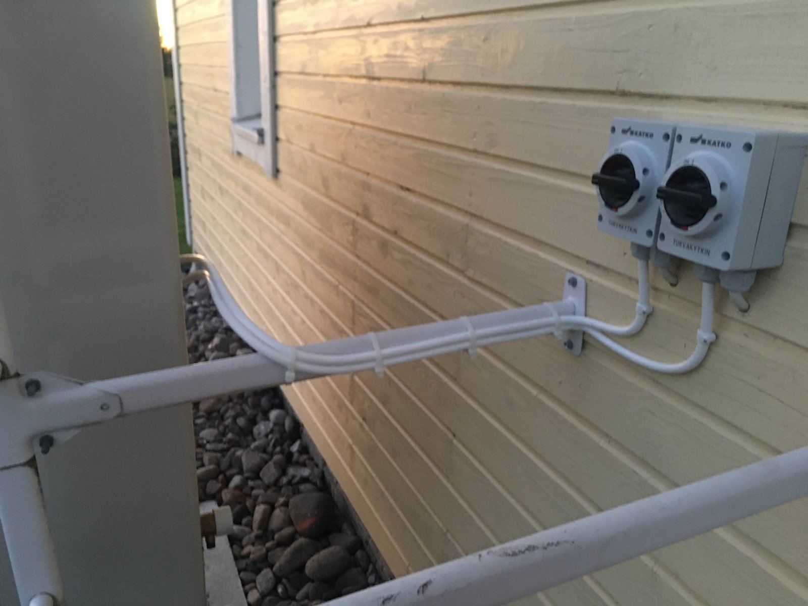

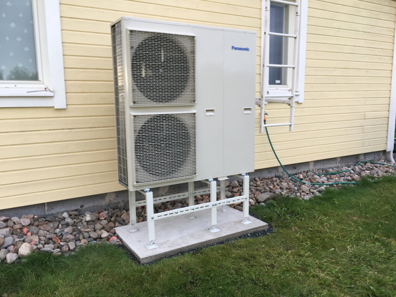

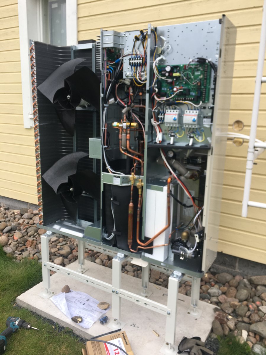

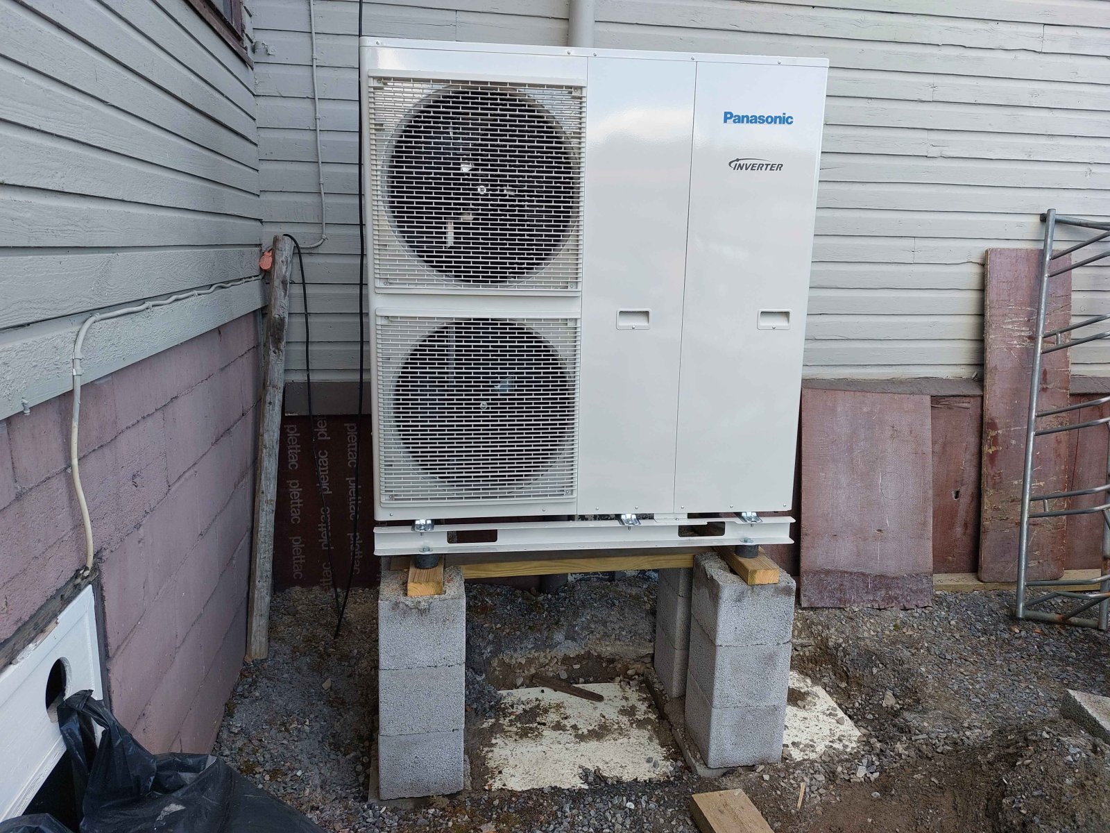

Panasonic WH-MXC16H9E8 saapui juhannukseksi, sähköt on nyt kytketty, ei vielä vesi. Valoin umpisoluisen EPS levyn päälle anturit ja harkot, jonka päälle tein painekyllästetystä lankusta pedin. Kiinnitin laitteen pohjakiskosta vaimennuskumien päälle. Paikka on vanhemman kiinteistön sisäpihassa. Pohjavastuksen liitäntäpaikka oli hiukan etsinnässä, mutta laitteessa onkin erillinen piirikortti jäähdytykselle siinä keskikonsolissa.
Sähköt sain vedettyä ne on nyt MSK kaapelilla. miten kytkentä letku pitääkö olla joustava? muuten linjan vedän nyt tuolla 35mm putkella ja Ashellin omalla halpis "pirkka" puristettavilla liittimillä.

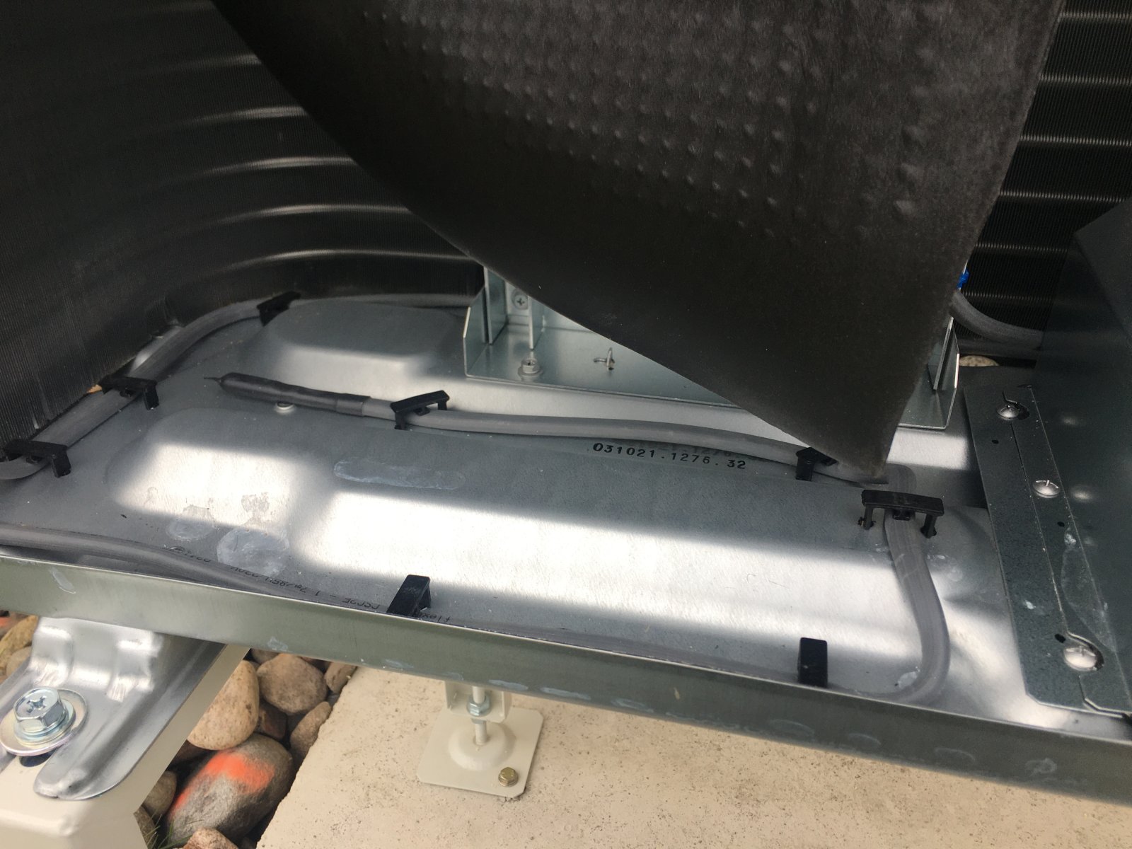

Tänään sain pohjavastuksen näperreltyä paikalleen
