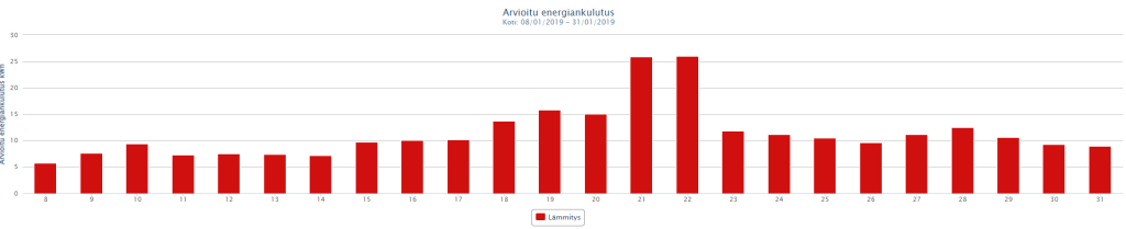

oho, teillä kyllä puhkuu lämpöä tosi reippaasti.
2019 tammikuussa, kun oli ne -20--26°C pakkaset ja kämppä tyhjillään, kun oltiin lomareissulla, niin muistaakseni ILP otti MelCloudin mukaan tuon n. 25 kWh/vrk. Se oikeastaan yksin piti 100 m2 lämpimänä täysin ja avitti kylppäriä/saunaa sekä tuulikaappia ja wc'tä, joissa lattialämmitys. Ovet oli auki tuolloin. Ei löydy palstalta enää noin vanhoja viestejä profiilin kautta. Ehkä Mitsun sivuilta löytyisikin. Katsotaas... https://lampopumput.info/foorumi/threads/msz-ln-käyttökokemukset.26011/page-25#post-375141 kohdassa juttua tuosta, mutta mukana ei ollutkaan MelCloudin mittauksia, mutta ne näkee seuraavasta:
Mutta jos katsoo sähköyhtiön kulutuksia noilta päiviltä, niin kyllä tuo 40 kWh tuntuisi oikeammalta luvulta meilläkin tuolloin ILP'in kulutukselle. Viime päivinä on vienyt MelCloudin mukaan 10-15 kWh, mutta ehkä oikeampi luku olisi 1,5 kertaiset.
Hrmitta, kun ei tullut oikeata kulutusmittaria laitettua tuolloin mukaan.

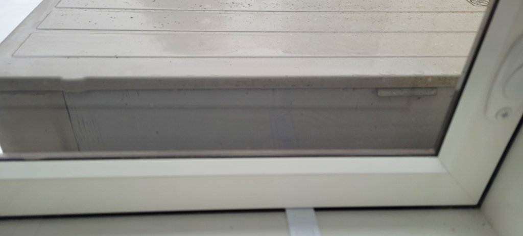

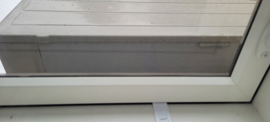

Onkohan jotain vikaa Ln25 kun kerran noin kuurassa on saman näköinen oli eilenkin mutta sulatti kumminkin mutta ilma ei kulje tuon läpi ja lämpötila ulkona on 0°C, onko kellään muulla saman näköinen kenno? Eilen sain sen sulamaan kun lisäsin pyyntilämpötilaa.
    38,7 KB · Katsottu: 742
    37,9 KB · Katsottu: 750
P
Poistunut käyttäjä 16934
Kyllähän kaikki koneet menee ton näköiseksi nollan lähellä, ei ongelmaa jos se kokonaan sulaa.
