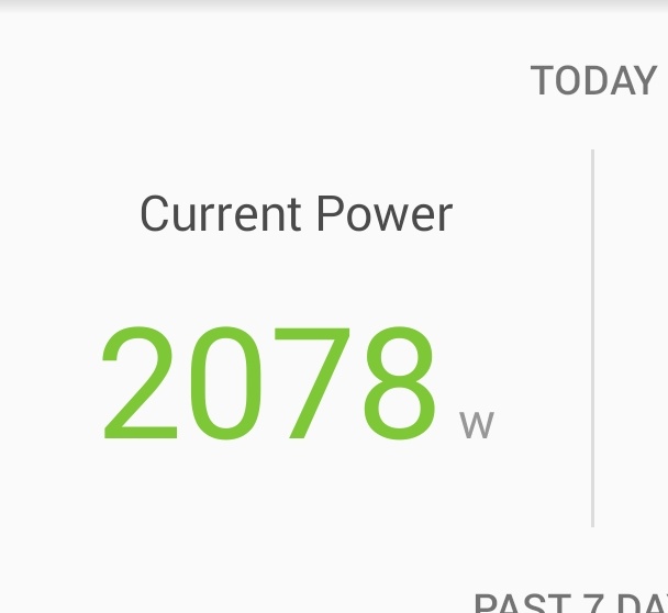

Aika kivasti puskee. Ulkona - 8 ja kosteus 87%.
    33,9 KB · Lukukerrat: 375
    24,7 KB · Lukukerrat: 371

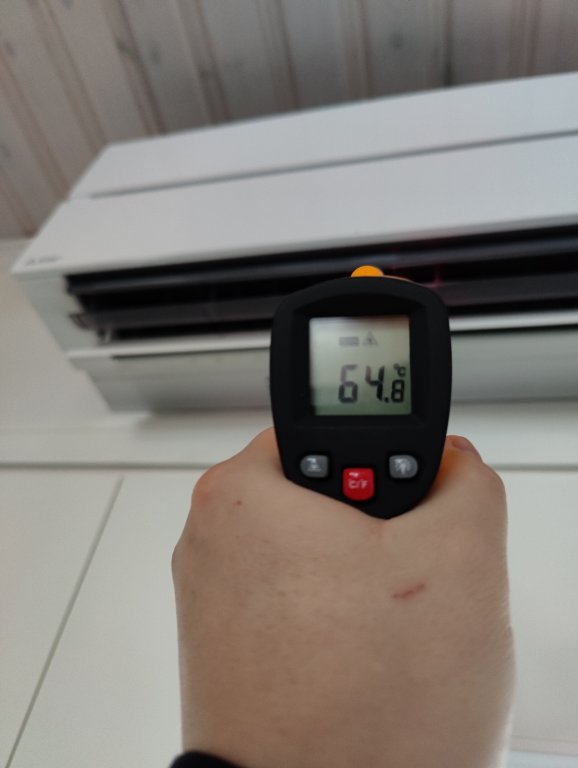

Yllättävän kova lämmitystarve tuvassa? Pitääköhän tuo 64c ihan paikkaansa, eikö se ole näissä r32 koneissa rajattu jonnekin 55c paikkeille, vai muistanko väärin?
Taitaa mitata kennon lämpötilaa tms eikä ulos puhallettavan ilman lämpötilaa.
Itsellä paistilämpömittarin anturi ritilöiden välissä ja eipä ole tainnut juurikaan yli 50 käydä. (Toiseksi suurin puhallus)

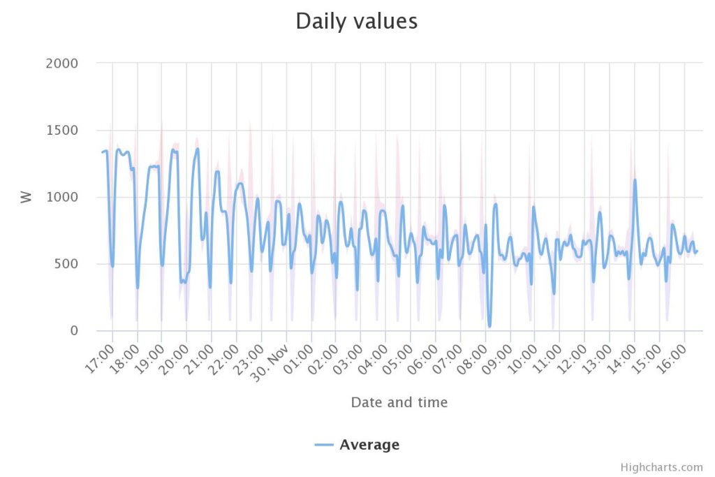

No, miten tuon ottaa. Täytyy seurata pidemmällä ajanjaksolla. Nyt näyttänyt esim eilen 1,5 kwh päiväkulutusta kun pumppu ollut koko päivän käynnissä +22 pyynnillä.
Kyllähän se normaali vuosikulutus lienee 3000-4000kWh välillä. 1,5kWh vuorokaudessa olisi 62,5W jatkuva kulutus, eli ei pidä paikkaansa mikäli tulee lämmintä.

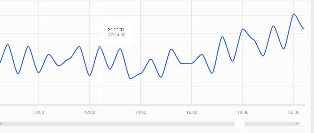

Pakkasta 21 astetta. Nostin pyyntilämpötilaa 2 asteella. Nyt joutuu pumppu tekemään kovemmin työtä tuohon lämpötilaan. Heti alkoi pidentämään lämmitysjaksoja. 3 min sulatus ei vielä riittänyt lämmmitysjakson pidentämiseen. Pari alle tuon sulatusta pidensi jakson 50 minuuttiin. Omalla kohdalla näyttäisi että pienessä tilassa pumppu käy puolitehoilla jolloin ei riitä lämpö nopeaan sulatukseen. Tämän takia tyhjän sulattamiset kestää ja lopulta tippuu hullunkiertoon. Jos taas pitää lämpötilapyyntiä korkeana, sisäyksikkö käy kuumana ja sulatuskin nopeutuu pitäen lämmitysjakson pidempänä. Ja tämä ihan amatöörin mietiskelyä ilman mitään suurempaa ymmärrystä sulatustekniikasta.
Näillä - siinä missä lämpökameroillakin - näytetyt asteet riippuvat vahvasti siitä missä laite on ollut vähän ennen - koska se infraosasto ei mittaa lämpötilaa vaan lämpötilaeroa vehkeen sisukalujen ja kohteen välillä - ja laskee sitten infrapunan ja sisuskalujen lämpötilojen pohjalta sen näytössä olevan lukeman.

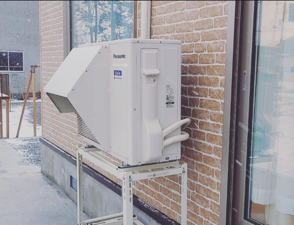

Itse lähtisin kyllä korjaamaan tätä ilmiötä koteloimalla koneen tuulettomaksi, se on toiminut kaikissa lukuisissa eri merkkisissä laitteissa hyvin mitä olen virittänyt.
Kumma, miten näitä valmiita osia Japanissa saa mutta Suomessa ei vaan näy.
Toki puhaltimen hameen lisäksi takaa olisi hyvä sulkea sivut ja yläpuoli.
