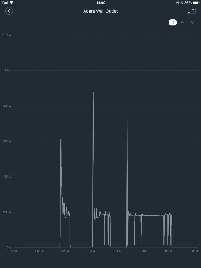

Vs: MSZ-LN
Vajaata 200w menty lauhalla kelillä.

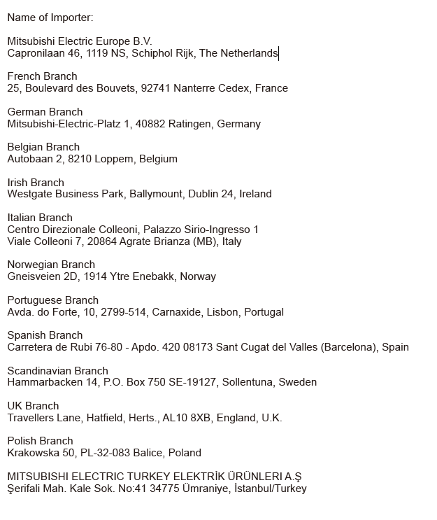

Vesa taitaa tässä puhua EU-alueen maahantuonnista, josta vastaa Mitsubishi Electric B.V. (pääpaikka Briteissä, kuinka kauan?)
http://emea.mitsubishielectric.com/en/about-us/local/locations/emea_europeandcis001/index.page
http://www.mitsubishielectric.com/bu/air/network/europe.html
Se mistä kautta Thaimaasta laivatut laitteet Eurooppaan saapuvat ja kuinka monen välivaraston kautta sitten Suomeen, ei tästä varmuudella selviä.
http://emea.mitsubishielectric.com/en/about-us/local/locations/index.page
Maahantuojat löytyvät käyttöohjeesta sivulta 22 ennen sivun 23 CE-vakuutusta
http://mitclima.ro/fileuploader/download/download/?d=1&file=custom%2Fupload%2FFile-1486480374.pdf

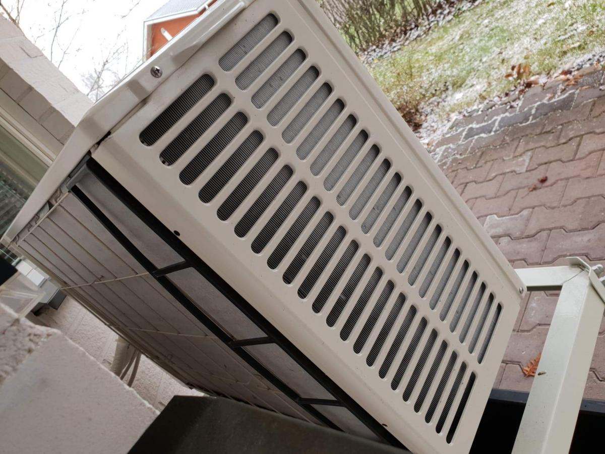

Liitteenä kuva ennen sulatusta. Mikäli mahdollista niin voiko joku kelle kortti vaihdettu ulkoyksikköön laittaa kuvan kennon kunnosta ennen sulatusta. Olisi mielenkiintoista nähdä.

Kortti vaihdettu ja ajeli illalla noin tunnin siivuja. Kenno oli kokolailla tukkeessa. Selvästi enemmän kun sulla. Tehojakin otettiin kyllä koneesta, puhallus täydet ja pyynti 24. Tässä on vajaassa vuorokaudessa paljuun ilmestynyt vähintään 15litraa vettä.
Maahantuoja ja asentaja toki selittelee asioita parhain päin, mutta jos ja kun se sen pumppus nilkuttaa kuivalla pakkaskelilläkin 30-40min siivuja niin siitä voi jokainen vetää omat johtopäätöksensä.
Mulla tuo kortin vaihto auttoi merkittävästi. Tämän hetkiseen tilanteeseen olen täysin tyytyväinen.

Santtu89 sanoi:
Tuon kuljetussuoja kennon takaa kannattaisi irrottaa. Se voi joissakin olosuhteissa kerätä itseensä lunta ja jäätä. ;)
Auttaako IVO bootti niin että seuraava lämmitysjakso on 90 min? Kuinka pitkää menee että palautuu 30 min jaksoihin?
Vs: MSZ-LN
Kiitos vinkistä. Täytynee ottaa se irti ;D

Janti tarkoititko muuten kuljetussuojalla tuota pelkkää mustaa kehikkoa vai tuota vaaleaa koko takaosaa peittävää kehikkoa?
Vs: MSZ-LN
Santtu89 sanoi:
Kumpaakin, mutta se metallinen on pahin.
Vs: MSZ-LN
Selvä homma. Kiitos vielä vinkistä. Täytynee koittaa kopeloida se irti. Helpompi ois ollu poistaa se ennen asennusta. Varsinkin kun pyörätuolista käsin sitä alkaa irroittamaan. No eiköhän se irti saada ;D näyttää äkkiä ovenraosta vilkaisulla että irroitettava kaksi ruuvia molemmista päädyistä jolloin kansi lähtee irti ulkoyksiköstä ja ritilät saisi nostettua pois.
Vs: MSZ-LN
Santtu89 sanoi:
Juu kansi vain päältä pois, niin lähtee nuo ritilät pois. Sillä ulkoilma-anturilla pitäisi olla oma pidin siellä kulmassa.

Joo se anturi näkyykin tuossa kulmassa. Täytyy puuhastella se pois, ritilät siis. Nyt kun katsoo tarkemmin niin ritilä hieman vääntänyt kennon lamelleja vinoon yläreunasta mistä ritilä menee kannen alle. Liekkö vaikutusta jos enemmän ne vääntyy.
