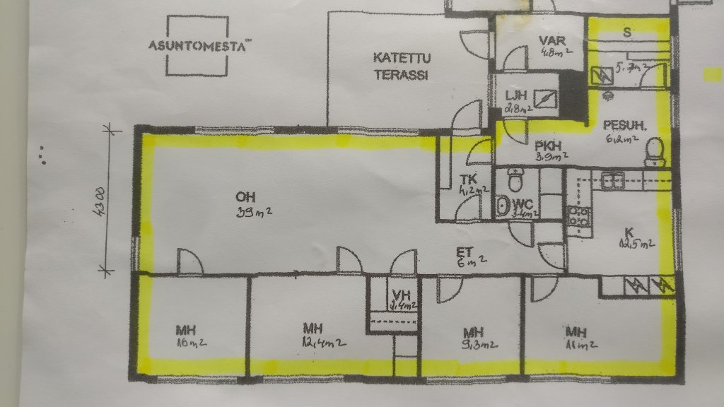

Tuli tilattua ln25 mutta nyt mietin että onko ln25 liian pieni?
Lämmitettävää pinta-alaa noin 100m2,wc ja pesuhuoneessa on lattialämmitys joten niitä ei tarvitse laskea mukaan.
Ilp tulee öljylämmityksen rinnalle.
Ilp tulee olohuoneen kulmaan alapuolella ikkuna,josta puhaltaa joka huoneen ohi (kuva).
Vai saako ln35 hyödyn vasta kovemmilla pakkasilla?
Talo vuodelta 1967 ja sijaitsee etelä-karjalassa.

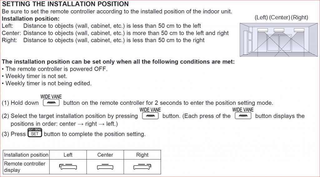

Se pitäisi olla tehty vain kerran kun sisäyksikkö on asennettu eli asentajan homma no hän ei teki sen, tein se itse service manualin
lukemisen jälkeen:
Onko teillä se on asennettu (tahallisesti) oikein?
Arvaus että vaikuttaa imuilman perusteella tehtävään huoneilman lämpötilan arviointiin.
Ehkä myös I-see toimintaan?
Ei vaikuta muuhun kuin sivuttaissiivekkeiden asentoon. Ei käännä siivekkeitä seinäänpäin vaikka sen kaukosäätimestä sinnepäin kääntäisikin. LN kaukosäätimellä tuon voi tehdä vaikka AP mallisarjan pumppuunkin, jos haluaa. Ei nyt mitenkään välttämätön toimenpide. Jos tykkää pitää sivusuuntavatkausta päällä, niin tuolla voi avarassakin paikassa rajoittaa vatkausta ettei mene joko oikealle tai vasemmalle puolelle pumppua ollenkaan.

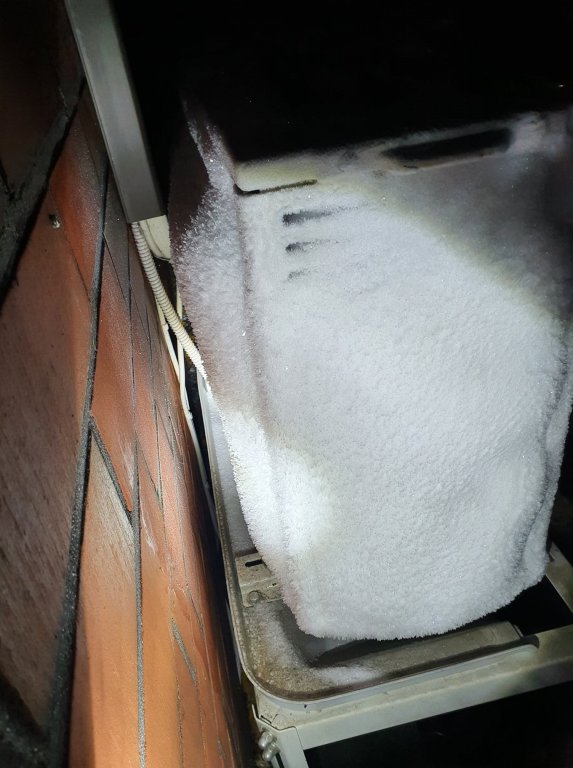

Onkos muilla päässyt LN jäätymään? Itse rupesin ihmettelemään LN25:n ulkoyksikön kovaa käyntiääntä, niin jäähän se oli vetänyt ihan kunnolla. Jäätä oli ihan senttejä. Kelit olivat pitkään sahanneet nollan molemmin puolin ja ilmankosteus korkealla. Laitoin pressun päälle ja useamman tunnin puhaltelin auton sisälämmittimellä, niin kyllä se siitä suli lopulta.
Nyt on pysynyt kenno puhtaana sen jälkeen. Logien mukaan on kuitenkin sulatellut suht tiheään. Itsellähän on tässä tuo sulatusanturi siirretty varsin ylös putkistossa. Ensimmäisen kerran kuitenkin näin pääsi käymään kolmen vuoden käyttöaikana.

Eipä ole ainakaan vielä noin jäässä ollut.
Mutta onhan meilläkin täytynyt olla pinta peitossa , kun 6 päivän jälkeen saavissa 25-litraa sulatusvettä ja tosiaan nollakelejä runsaalla kosteudella ollut täälläkin.
Oli myös koko ajan jäähdytyksellä ja sisälämpötila asetettu minimille. Ei sillä kuitenkaan pitkälle pötkitty, niin laitoin tuon puhaltimen avuksi.
Jäähdytykselle laitto sulattaa aika äkkiä selvän ilmaraon kennon ja jääköntsän väliin - ja kun kennossa ei ole enää jäitä kiinni voi loput pudotella, ihan kaikkea ei tarvitse sulattaa vedeksi.
Juu loput sai kyllä ronkittua isoina paloina, mutta kyllä sitä ennen sai tovin sulatella. Oli sen verran kennon sisäpuolikin jäässä, eikä sinne pääse niin helposti käsiksi. Lisäksi tuolta sivulta jää on kiinni ritilässä, niin ei auta vaikka kennosta olisi sulanut irti.
