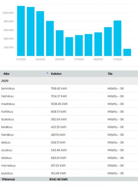

Lähtötilanne oli sähkön kulutuksessa jossain 15000 kWh tienoilla vuosina 1997-2007. Käytimme tuolloin kattosähkölämmitystä ja erillistä massavaraajaa ja takkalämmitystä kovempien pakkasjaksojen apuna. Vuonna 2007 asennettiin eka ILP eli Toshiban hyvä perustason pumppu, josta kirjoittelin tänne foorumillekin siihen aikaan. ILP:n myötä sähkön kulutus laski jonnekin 12500 kWh vuositasolle. Vuonna 2011 lisättiin puhallusvillaa yläpohjaan, jolloin eristepaksuus kasvoi 500 mm nykypaksuuteen. Tämä tiputti sähkön vuosikulutusta jonnekin 11000 kWh tasolle, millä mentiin aina vuoteen 2018. Vuodet vaihtelivat talvien kovuudeltaan ja sähkön vuosikulutus pyöri jossain 10500-11500 KWh haarukassa pakkastalven kovuudesta riippuen.
Syystalvesta 2018 taloon tehtiin ilmanvaihtoremontti, jossa painovoimainen huippuimurilla tehostettu ilmanvaihto päivittyi nykyaikaiseen LTO-systeemiin ja Enervent LTR3 koneeseen. (Tuon systeemin asennuksesta tuli kylläkin varsinainen painajainen, josta kirjoitin tänne nimerkillä "Saneeraustyö_okt_1987", koska jouduin reklamoimaan toimittajaa neljästi ennen kuin asennuksen jälki alkoi muistuttamaan voimassa olevia okt-eristysmääräyksiä.) Talvi 2018-2019 meni siis uuden ilmanvaihtolaitteiston kanssa ihmetellessä ja talon pakkaskelin iv-ongelmia ihmetellessä ja nuo sähkönkulutuslukemat asettuivat jonnekin 10500-11000 kWh tasolle eli uusi LTO-koneisto ei sentään nostanut sähkönkulutustamme.
Edellinen talvi 2019-2020 toikin sitten mukanaan uuden Mitsubishi LN-25 ILP:n (3/2020), jota en tuolloin ennättänyt kevättalvesta paljonkaan seuraamaan. Annoin lähinnä laitteen toimia itsekseen ja seurasin tuota sulatussykliä edellisessä viestissäni kuvaamallani tavalla. Kevät oli sitä paitsi aikainen ja lämmin, jos oikein muistan. Viimeisimpänä energian vuosikäyttöön vaikuttavana remonttina teetimme kevään Korona-aikaan (5/2020) ikkuna- ja oviremontin, jossa vaihdettiin alkuperäiset 1987 ikkunat nykystandardien mukaisiin selektiivilasi-ikkunoihin. Nyt talo alkaa olemaan suunnilleen siinä energia-kunnossa, mitä voi olettaa sen olevankin noilla laitteistokalustuksilla ja Mitsu LN25 pääsee näyttämään kyntensä energiapihinä pumppuna. Oletus on, että jatkossa päästään selvästi alle 10000 KWh lukemiin sähkön vuosikulutuksessa. Energiayhtiön vuosiennuste taisi näyttää jotain 9750 KWh lukemaa, mutta tälle vuodelle taitaa riittää jokin 9400 KWh vuosilukema, jos joulukuussakin riittää näitä nollakelejä tänne etelään.
Lisäsin tuonne pohjakuvan, josta näkyvät tämän aamuiset lämpötilat eri puolilla taloa ulkoilman ollessa +3 C. Tämä siltä varalta, että jotkut ajattelevat että täällä ollaan villahousut ja -sukat jalassa koko ajan, kun pyynti on +20 C. Lisäksi pitää muistaa, että ilmastonmuutos on vienyt näin etelästä pakkastalvet melkein kokonaan ja lunta tulee tänne pysyvämmin vasta tammi-helmikuussa, jos tulee sittenkään. Tällaiseen keskilämpöön sopii oikein hyvin ilmalämpöpumpulla (tai vastaavalla) lämmittäminen :D
PS. Ei kannata laskea sähkön säästöä remonttikustannus-euroille, ei tuossa ole siinä laskennassa mitään järkeä! Tykkään täällä vain asua uuden asuntotekniikan hyödyntävässä energiapihissä talossa ts. itselleen (ja Carunan kiusaksi) tuollaista energiaremonttia tekee omilla palkkatuloillaan ja pitkän ajan kuluessa.

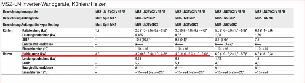

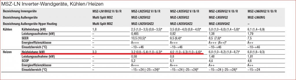

Eikö tuo n. 100 neliötä ole aika normi koko 25 pumpulle. Reilu "ylimitoitus" aiheuttanee katkokäyntiä pienemmän lämmitystarpeen aikaan?
Täällä lämmitettäviä neliöitä 103, josta tosin sauna ja pesuhuone pois, joten jää n. 96 neliötä 25 sarjan pumpulle.
Numerot (suluissa VGHZ)
Eli keskiarvo LN25 3.2 kW LN35 4 kW, dramaatista eroa ei ole. Jos 1kW rrittää n. 30 neliö, se näyttää että LN 25 on tässä ilman reservia ja/tai puhallin toimi korkeammalla nopeudella.

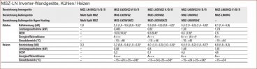

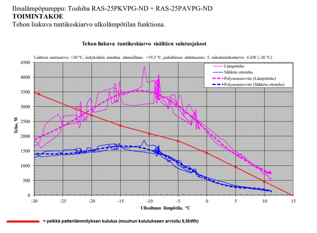

Täällä on käytössä kilpailijan leirin 25 sarjalainen (1kpl), syksyllä asennettu, niin vielä ei ole päässyt testaamaan kuinka kovalla pakkasella tulee raja vastaan, että vaatii takalta tai suorasähköltä apua. Yhden vuorokauden aikana oli kyllä pitkän aikaa -18c paikkeilla, ainakaan tuolloin ei vielä napsu loppunut. Käppyrään piirsin punaisella käyrän joka vastaa tehontarvetta suorasähköpattereilla, 21c päähuoneissa eli olohuoneessa ja keittiössä. Ymmärrän toki että ne jotka pitää hellelukemia sisällä pitkin talvea, niin sillon varmaan on pumpuista aina teho lopussa ;)
Tuolla meikun vajaan parin vuoden takaisen pakkasjakson aikaisia kuvaajia. Hyvin riitti LN35 puhkumaan lähes yksin kämpän lämpimäksi.
Siis kämppä tyhjä, kun itse oltiin reissussa toista viikkoa. Hukkalämpöä ei siis tullut kuin pieneltä alalta varsin alhaiseksi säädetyiltä lattialämmityksen aloilta. Pumppu piti yksin 100 m2 lämpimänä vaikka ulkona lopuksi -20- -26°C.
MelCloudin mukaan vei seuraavasti sähköä (suuntaa antava, mutta varmaan jonkun verran enemmän vei kun tuossa kuvassa):

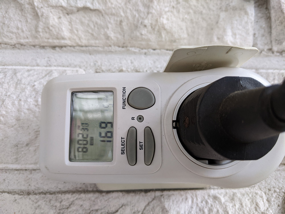

Kun pyynti oli nostettu asteella ylemmäksi +21C:een, nousi tuo ILP:n ottotehokin mittarin mukaan selvästi eli oli jossain 800...1000W jonkin aikaa, kun tämän okt:n koko ilmatila lämmitettiin astetta ylemmäksi. Ja jottei asia kävisi turhan simppeliksi, lämmitin samaan aikaan vielä tuota takkaakin tiistai-iltana, kun näytti tulevan tähtikirkas/kylmä yö. Tuon lämmitysjumpan jälkeen seuraavana keskiviikkoaamuna otin -7C pakkasessa energiamittarista ottoteholukemaksi 285W lukemat. Taloa lämmitti siis samaan aikaan tuo varaavan takan lämpö ja Enervent LTR3 ilmanvaihtolaitteen esilämmitysvastus (500W, tuloilmaputkessa).

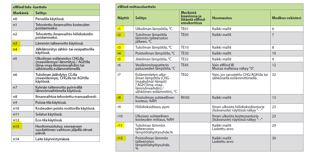

Enervent eWind käyttöpaneelista saattoi lukea, että tuota 500W lämmitysvastusta oli käytetty aamulla 70% teholla (=350W). Tuon verran vaadittiin siis lämmitystehoa IV-koneelle LTO:n jälkeen sisääntulevan (+17C) ilman lämmittämiseen ilmanvaihtoputkista huoneisiin menevan ilman saamiseksi pyyntilämpöön (+19C). Talon sisämittareista näki, että yön yli oltiin pysytty mukavasti +20...21C välillä ja oli mukava herätellä itseään pakkasaamuun tuossa sisälämpötilassa. Nyt kun ulkona on -4C ja tuo varaavan takan lämpö on hiukan hiipunut, joutuu Mitsukin työskentelemään hiukan enemmän (eli sen ottoteho on noussut 340...360W välille).
Olen miettinyt itse tuota IV-laitteen 500W esilämmityksen ja ilmalämpöpumpun keskinäistä suhdetta. Omakotitalon lämpimänä pitäminen on kumminkin monen eri tekijän yhteisummapeliä:
1.) ILP:n kautta tuotetaan lämpöä hyvällä hyötysuhteella.
2.) Takka tuo oman osansa, jos sitä jaksaa silloin tällöin apuna käyttää.
3.) Sitten on uudenaikainen LTO:lla varustettu IV-järjestelmä, jossa on apuna tuo 500W lämmitysvastus nostamassa tuloilman lämpötilaa tarpeen mukaan.
4.) Kph-tilojen lattialämmitys (+satunnainen sauna) lämmittävät myös.
Nuo kaikki olisi hyvä saada keskinäiseen tasapainoon, niin ei tulisi lämmitettyä harakoille.
Olen huomannut, että periaatteessa täällä pärjätään hyvinkin lokakuulle saakka näissä Etelä-Suomen lämpimissä syksyissä, ennen kuin laitan tuon IV-laitteen esilämmitysvastuksen pysyvästi päälle talveksi. Kun kelit alkavat viilenemään jostain +3 ulkoisesta keskilämmöstä viileämmiksi, loppuvat Enerventin LTO:n kyvyt tuottaa tuota +19C pyyntilämpöäni huonetilaan ja putkista tulee samanaikaisen ILP:n lämmityskäytöstä huolimatta kylmää vedon tunnetta ilmastoinnista. Ei hyvä, joten sitten laitan tuon 500W esilämmitysvastuksen päälle ja alan miettimään, että kummalla tässä nyt oikein lämmitetään tätä taloa? :hmm:
Olen päätynyt toistaiseksi pohdiskeluissani siihen, pyrin pitämään ILP:llä ja takalla talon yleislämmön siinä määrin ylhäällä, että tuon esilämmitysvastuksen ei tarvitse paahtaa 100% teholla. Tuosta löytyy siis oikeastaan sellainen manuaalinen takaisinkytkentä ILP:n lämmitystehon tarpeelle, sillä ilmalämpöpumpun hyvää COP:ia kannattaa hyödyntää enemmän kuin tuota esilämmitysvastuksen 1:1 suhteella toimivaa lämmöntuottoa. Vai kuinka olette tuon asian miettineet omalla kohdallanne, jos olette edes ajatelleet tuota kahden lämmittimen lämmityssuhdetta?
Lisään kuvaliitteeksi tuon IV-laitteeni parametritaulukon (keltaisella ne arvot, mitä täällä on käytössä). Toisessa kuvassa on sulatuskuva huurteisesta kennosta (palatakseni takaisin ketjun otsikon aiheeseen ;-). Tämä LN25 laite tekee edelleenkin sulatuksiaan hyvin harvakseltaan anturin siirron jälkeen eli vasta joskus 2-3 h välein. Pakkasen kiristyminen ei ole sotkenut mitään tässä suhteessa. Hiukan ulkoilman kosteudesta riippuen tuonne ulkoyksikön lamelleihin kertyy oikeaa huurrettakin sulateltavaksi, muttei aina. Olen näet seisonut koneen vieressä, kun se on tehnyt tuollaisen "kuivasulatuksen", missä ei tipu vettä pulkkaan lainkaan, mutta tuon sulatuksenkin se on tehnyt vasta hyvin pitkän ajan kuluttua aiemmasta sulatuksesta. :cool:

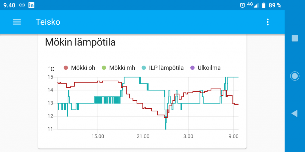

Olen olen uuden LN25VGHZ2 pumpun omistaja. Pumppu on mökillä pitämässä 13-asteen lämpöä. Tai ainakin pitäisi.
Seurailen etänä kuinka laite suoriutuu tehtävästä. Pääosin hyvin mutta välillä pumppu keksii että nyt on 15-astetta lämmintä ja lopettaa lämmityksen. Samassa huoneessa pumpun kanssa on lämpötila-anturi josta seurailen huoneen lämpöä. Alla mittaukset:
Pyyntilämpö 13-astetta
Puhallus 5
Siivet autolla
Mistä tämä voisi johtua?
Pumppu mittaa oman imuilmansa lämpötilaa ja anturisi on jossain muualla. Eipä tuo heitto kovin pahalle näytä. Toinen mittaa toisesta paikasta ja toinen toisesta. Lämmitysilman puhallus yhdestä pisteestä.
