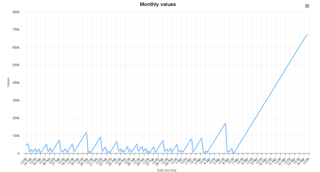

Väliaikatietoa oman Mitsurunnerin reset-tilanteeseen. Kahdeksas vuorokausi menossa ilman resetin resettiä :bileet:
Alustana Wemos (aito Lolin), jossa mitsurunner_r.yaml pienellä muutoksella, eli muutos kohdassa:

Ihan mutulla vaihdoin ton käyttöön kun edellinen pisin ilman resettiä ollut veto tuli tolla.

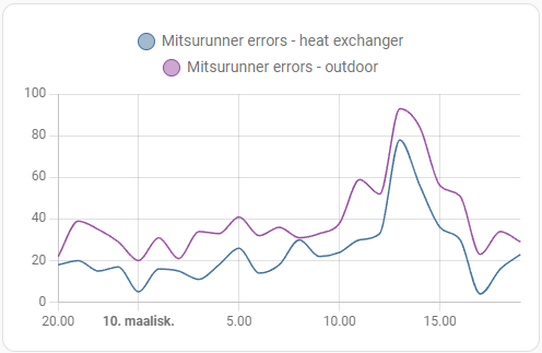

Noista dallasin virheistä mulla kans huomio, että sää vaikuttaa virheiden määrään, tai sitten ei juurikaan... jep jep?!?! Kun on selkeästi vaikuttanut, niin päinvastoin kuin helmertillä, eli pakkasella vähemmän ja suojakelillä enemmän :rolleyes:. Ihmeelliset ovat virheiden tiet, kuin naisen mieli. Tuo sään vaikutus oli havaittavissa, kun virheitä tuli paljon. Ulkoyksikkö on mulla eteläseinällä, joten aurinko + pilvet saa aikaan aika reipasta lämpötilavaihtelua seinustalla. Jos lämpötilassa oli nopeita muutoksia, niin virheiden määrä kasvoi oli sitten pakkasta tai nollakeliä. Nyt mulla tulee virheitä kennon anturiltan 6 -7/h ja ulkoanturilta hiukan vähemmän. Nuilla määrillä sään vaikutus hukkuu "taustakohinaan". Mitsurunnerin virtalähteen laadulla näyttäs (ehkä - heh heh) olevan vaikutusta virheiden määrään. Ainakin mulla virheiden määrä tippui dramaattisesti vaihtamalla virtalähde. Tolla paremmalla laturilla virheitä tuli aiemmin n. 3/h ja nyt toi 6 - 7/h. Oisko laturi menny pistorasiaan eripäin ku aiemminoli, kun virheet tuplaantui?? Mitsurunner on mulla vaatehuoneessa, niin toi on helppo kokeilla jossain kohtaa onko vaikutusta. Henkimaailman hommia noi virheet, mutta onneksi ne ei vaikuta runnerin toimintaan, toimii erinomaisesti niistä välittämättä.

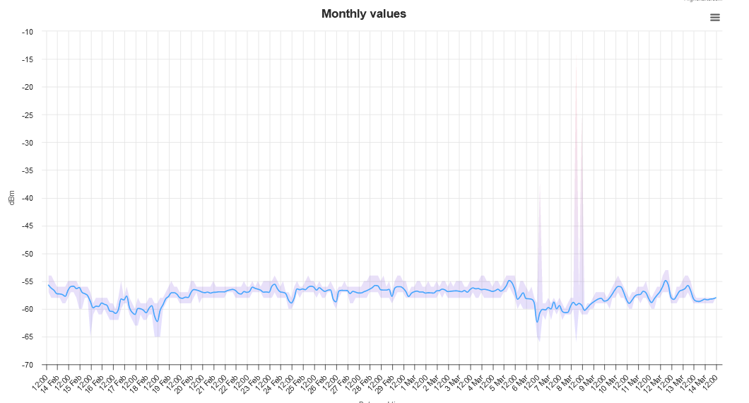

Näyttää resetit johtuvan myös wifin huonosta tasosta (perstuntuma). Saako runneri jonkun ACKin iotgurulta sanomista ja jos jää puuttumaan niin wmossi resetoituu.

Oletusarvoisesti Wemos resetoituu jos WiFi-tai MQTT-yhteys on poikki yli 15min. En sitten tiedä tuleeko resettejä myös jos/kun lähetyspuskurit täyttyvät WiFi- tai MQTT-yhteyksien pätkiessä.
Käsittääkseni nuo mainitsemasi virheilmoitukset johtuvat siitä että ESPHome-sovellus yrittää hakea MQTT-trace-logeja, mutta niitä ei löydy koska niiden lähetys on poistettu. Eli ei "oikea" ongelma, mutta tuo hämäävä virheilmoitus kyllä pitäisi saada pois.

Hyvin menee, mutta menköön! 10 vrk täynnä viimeisimmästä resetistä ja kohti yhdettätoista jne.... Edellinen resettien väli oli himpan päälle 8 vrk. Tylsäksi menee Mitsun kyttääminen ku pelaa ku unelma, eikä edes resettejä tahdo tulla :cool:

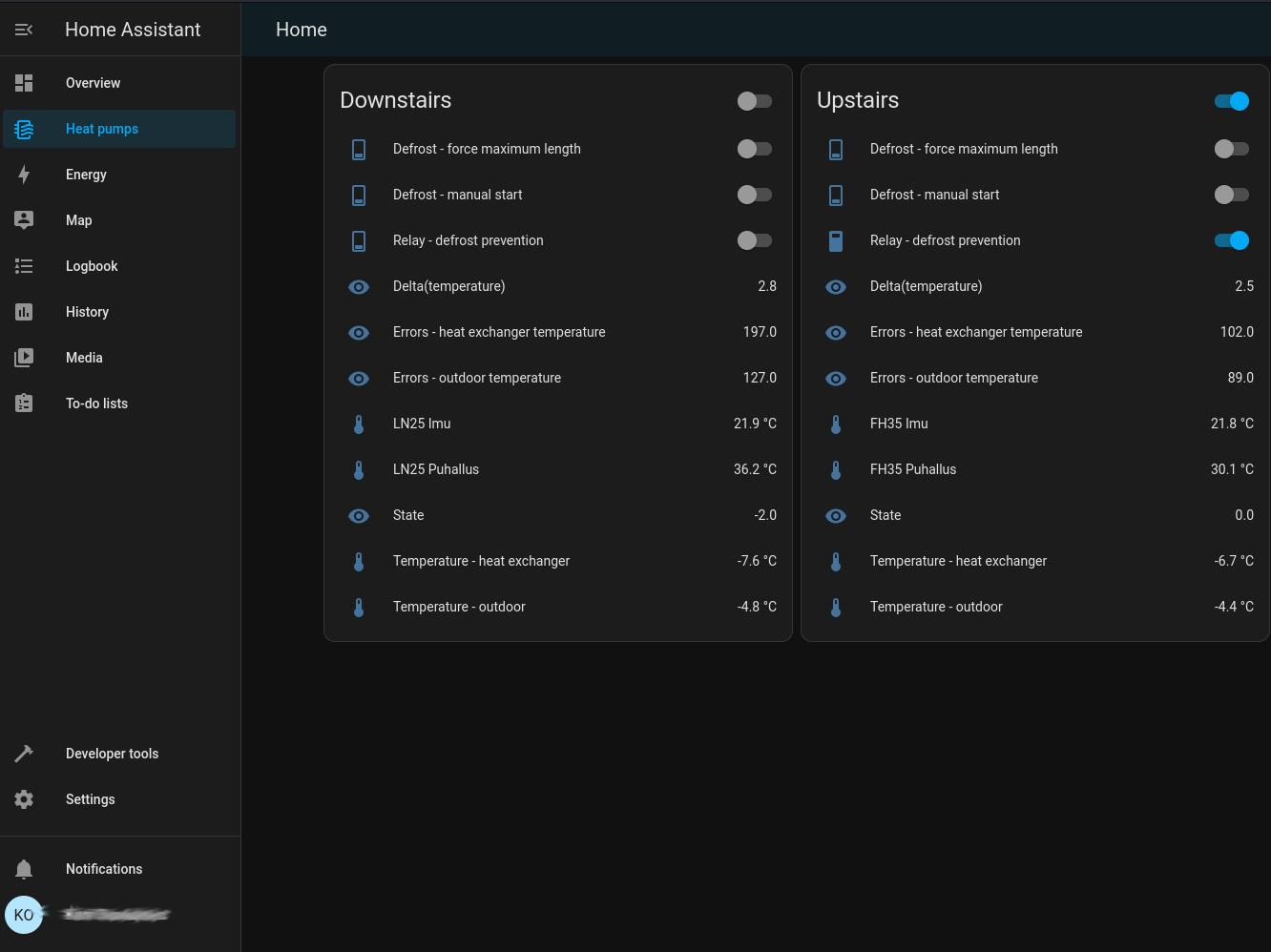

Huomasin jokin aika sitten, että ESPHome tukee Home Assistant API:n ja MQTT:n käyttämistä samaan aikaan. Home Assistant API mahdollistaa esim. sulatuksen pakkokäynnistyksen sekä maksimipituisen sulatuksen liipaisut suoraan Home Assistantista.
Ohessa liitteenä kuvaruutukaappaus Mitsurunnerin näkymästä Home Assistantissa. (Käytän erillisiä Wemos D1 minejä sisäyksiköiden puhalluslämpötilojen mittaukseen.)
Edit. Lisäyksenä, että käytän edelleen IoT Gurua lämpötilaseurantaan kotiverkon ulkopuolella. Home Assistant toistaiseksi käytössä ainoastaan sisäverkossa. Home Assistant API:n saa otettua käyttöön lisäämällä platform.yaml tiedostoon:
#Enable Home Assistant API
api:
Lisäksi secrets.yaml tiedostossa MQTT määritysten yhteydessä on hyvä olla käytössä discovery: false. (Home Assistant voi muutoin nähdä Mitsurunnerin tuplana.)

Juu - käytän home assistantin apia. report_timer_status ei ole käytössä. Muut arvot siirtyvät automaattisesti home assistanttiin. ESPHomen HA APIssa taitaa muuten olla sama 15min resetti kuin MQTTssä.
ESPHome toimii kätevästi supervised home assistantin kanssa pluginissa jolloin se pitää myös esphomen sekä kaikki clientit päivitettyinä.
Dallasin virheitä tulee runsaasti. Näillä ei näyttäisi olevan yhteyttä resetoitumiseen.
