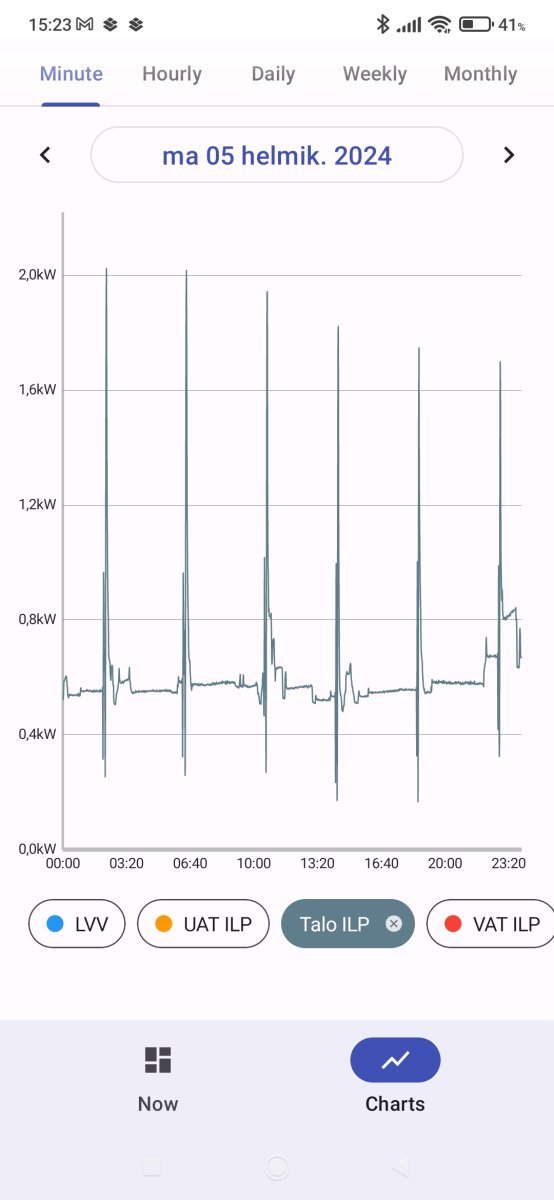

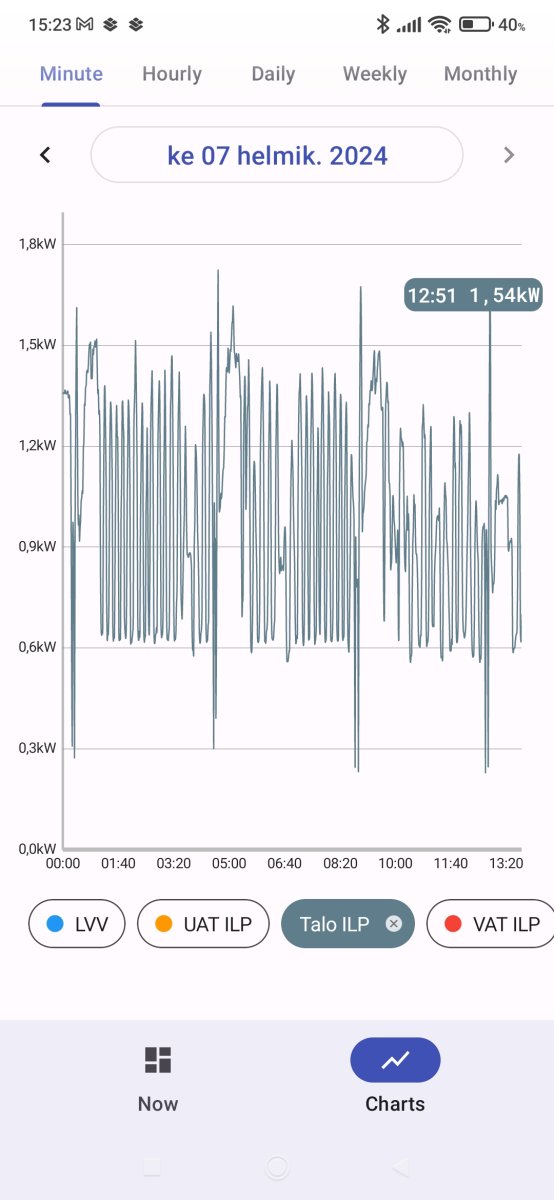

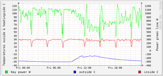

Mitsurunneri on toiminut hienosti FD25:n kanssa, mutta tehon ryntäily kovilla pakkasilla ihmetyttää. Onko muilla vastaavia havaintoja? -20 lämpötilaan asti teho pysyy sulatusvälin järkevänä, mutta tuota kylmemmässä alkaa kova humppaus.
Alla lämpöisen kelin tehokäyrä.
Ja tässä pakkasta on yli -20
iro
katso liitettä 94775
katso liitettä 94776

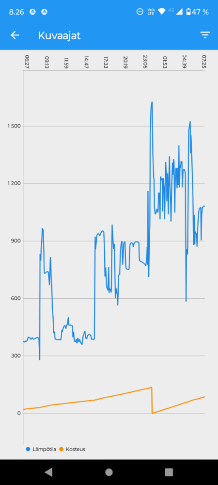

Alla minun FD25;n tehonkulutusta. Kuvaajan aikajaksolla pakkanen kiristyi-8:sta -18 asteeseen. Tahomittausen lukemat keskiarvoistettu 5min jaksoille-
    61,1 KB · Katsottu: 109

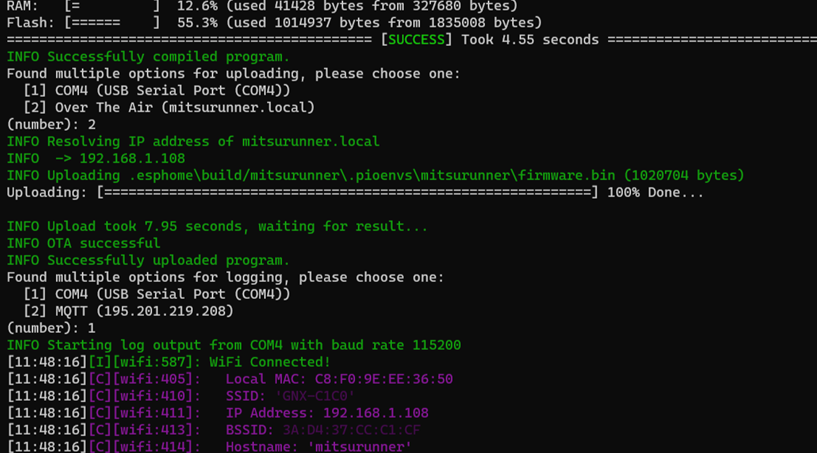

Mitsurunner-ohjelman flashayksen jälkeen näyttö sekoilee ihmeellisesti: Ekassa näkymässä on °C eli celsiuasteen merkki, ei mitään muita merkkejä tai lukemia. Tokassa näkymässä on yksi lukema: näytön käynnistyessä lukema on yleensä 2, mutta se kasvaa jokaisella näkymävaihdolla 4:llä. Eli näyttö vaihtelee näkymiä: 2, °C, 6, °C, 10, °C, 16 jne. Joskus vilahtaa kolmas näkymä, jossa on kaksi riviä allekkain - - - - merkkejä. Sama sekoilu myös verkkovirrassa. Sama tilanne olipa Rj9 paikoillaan tai ei. Jossain vaihessa relekin napsahtelee itsekseen.
iro
Pahasti vaiheessa on vielä. Meneeköhän se Mitsurunnerin flashayksen jälkeen bootloop -tilaan?
Tällä hetkellä siinä on flashattyna Tasmota. Eliteen saa yhteyden Tasmotan web UI:lla ja mm. luettua logia. Minulle koko tasmotajuttu on täysin tuntematon ja uusi asia. Selvisi ainakin ettei siinä wifi ole mykkänä:)
Mutta ainakin on teoreettiset mahdollisuudet saada tuo toimimaan Mitsurunnerillakin
Tein Eliteen pienen testiohjelman joka vilkuttelee Eliten ledejä ja naksuttaa relettä 5 sek välein sekä näyttää WiFi-signaalin tason näytöllä.
Mukana on myös WEB-serveri, eli menemällä selaimella Eliten IP-osoitteeseen näkyy Wifi-taso.
Päivitä Wifi tiedot ja tarvittaeessa Ip_osoite (poistamalla IP-määrittely käytetään dynaamista osoitetta) ja kokeile toimiiko tuo.

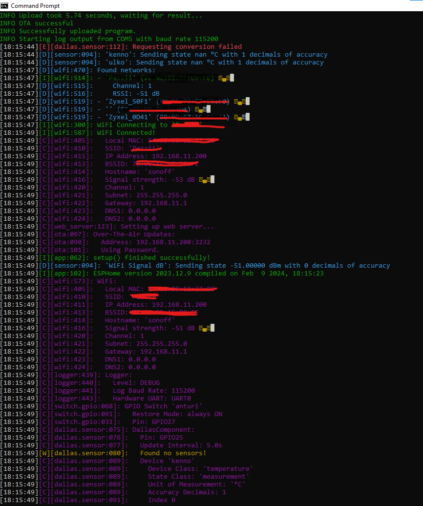

Logia en saa näkyviin edelleenkään. Eikä wifiyhteyttä pelittämään. Näytöllä näkyy merkit °C ja %RH. Ei näy numeroita. Olen kokeillut yhdellä erillisellä anturilla ja kahden anturin paketilla. Kummallakaan ei näytä lämpötilaa. Anturin malli on WTS01.
Löysin WTS01-anturiin ja lämpötilanäyttöön liittyvän keskustelun: https://github.com/arendst/Tasmota/discussions/19373
Voisiko WTS01-anturi vs 18x20 olla syynä myös tässä minun tapauksessa?
Onko @Pazzi käytössä WTS01? Hänen logissa oli "Found no sensor" -maininta. Vai johtuuko se ko. tapauksessa jotstain muusta?
Onko muilla pelittänyt WTS01-antureilla lämpötilannäyttö?

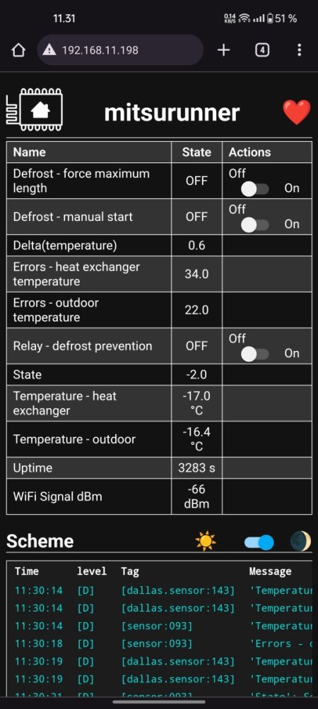

Käytössäni on nyt kaksi Mitsurunneria. (Toinen on tällä hetkellä pannuhuoneessa mittaamassa patteriputkien lämpötiloja ja pääsee tositoimiin pakkasten helpottaessa.)
Tänään klo 8:30 kumpikin Mitsurunner uudelleenkäynnistyi IoTGurun logien mukaan samalla kellonlyömällä. Talossa ei tietääkseni kuitenkaan ollut sähkökatkosta, enkä harmillisesti ymmärtänyt tarkistaa uptime sekuntilaskureista, olivatko buutit tismalleen samalla sekunnilla. Onkohan kyseessä sattuma, vai esim joku kotiverkosta johtuva juttu, mikä voisi aiheuttaa tällaisen? Runnerit ovat samassa sisäverkossa, mutta erillisissä WLAN access pointissa.
Kidov
Ja vielä toinen erillinen kysymys erilliseen postaukseen:
Asetin eilen LN25 pumpun säälisulatuksen kuuteen tuntiin. Tänään aamupäivästä katselin logeja ja huomasin tuon ylla olevassa postauksessa mainitun resetin. Aloin pohtia, mitä säälisulatukselle tapahtuu resetin yhteydessä ja jäin seuraamaan tilannetta:
Sulatusväli venähti reiluun kuuteen tuntiin ja Runnerin Topic State field oli edelleen nollassa. Kävin Runnerin serverinäkymästä kääntämässä Defrost prevention control vivun Off asentoon, jolloin pumppu pääsi sulattamaan itsensä.
Mitsurunnerin tilakone ei ilmeisesti tunnista tällaista käyttäjän omatoimista sekaantumista? Topic State field ei rekisteröinyt sulatusta, enkä tiennyt oikeaa toimintamallia, joten lähetin “OTA-päivityksenä” softan uusiksi, jolloin Mitsurunner resetoi itsensä.

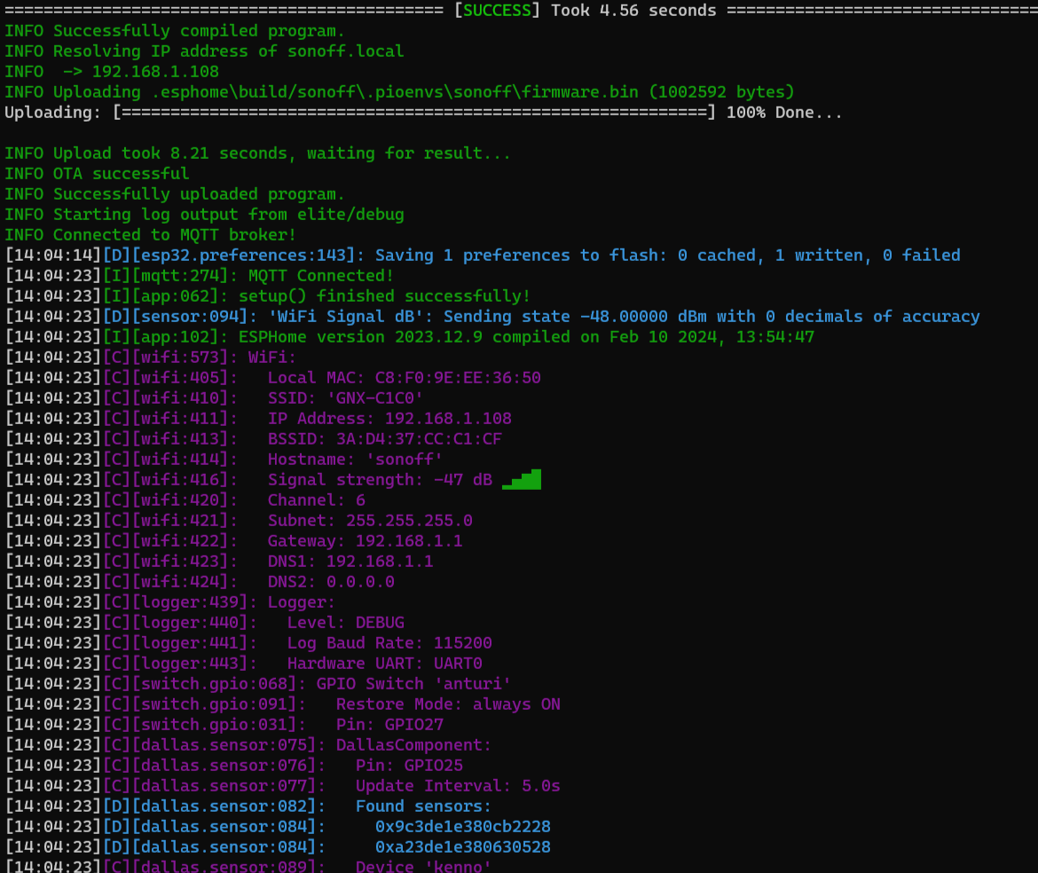

@laavumaja , @Lape ja muut Mitsurunner-Elite virittelijät.
Koska login saaminen Elitestä tuottaa joissakin ympöristössä ongelmia virittelin aiemmin tekmääni Dallas.testiohjelmaa eteenpäin.
Nyt login pitäisi tulostua myös Wifin yli näytölle (Elite lähettää login Mosquiton MQTT- testiserverille josta ESPHome-sovellus lukee sen näytölle).
Logi siaältää koko boot-vaiheen, jotan sieltä nähdään kytkettyjen Dallasien ID-osoitteet.
Eli flashaa liitteenä oleva ohjelma Eliteen OTA päivityksenä ja login pitäisi alkaa tulostua.
EDIT: Jotta muiden samanaikasesti Mitsurunner-Eliteä virittelevien MQTT-viestit eivät sekottaisi sinun logiasi. vaihda topic-määrittelyissä olevat elite-osiot joksikin muuksi (esiim lapeelite)
topic_prefix: elite
state_topic: elite/RSSI
state_topic: elite/T1
state_topic: elite/T2

Sain lopultakin Eliten pelittämään ensin rssiblink.yaml ja noilla muillakin testiohjelmilla. Wifiyhteys toimii ainakin tällä erää dynaamisena ja lämpötilanmittaus pelittää kahdella anturilla. Sain myös dallas ID:t selville ja Mitsurunner-ohjelma näyttäisi toimivan.
WTS01-anturien johdoista piti tosiaankin ottaa ne mustat mokkulat pois. Mulla anturapiuhoissa väliaikaiset liitokset, joten vielä pitää tehdä johtohommia.
Siitä login tulostuksesta vielä. Login sain tulostumaan - myös dallas ID:t - komentokehotteeseen siten, että TH Elite pitää olla kiinni USB/COM-portissa kun tehdään OTA-päivitys. OTA-päivityksen jälkeen komentokehotteessa voi valita login joko COM-portin tai MQTT kautta. COM-portin kautta tulostuu logi komentokehotteeseen. Ao. kaappauksessa dallas ID:t ei vielä näy, mutta ne tulevat logiin sen edetessä. Platform.yamlissa pitää olla logitasona DEBUG - ainakin minulla tulostuu muutoin vain INFO-tason logia.
Jos tulee reset kesken kaiken, se alkaa laskea säälisulatusaikaa kokonaan alusta, eli tapauksessasi jos vaikka kolmen tunnin kohdalla resetoituu, voi tulla jopa yhdeksän tunnin lämmitysjakso.
Tilakone ei tosiaan "tykkää" jos menee suoraan vaihtamaan tuon releen tilaa. Itselleni olen tehnyt muutoksen, jolla pääsee web serverin kautta tekemään pakkosulatuksen siten, että tilakone tajuaa tilanteen. Olen nyt sitä sen verran testaillut, että voisin lisätä sen jossain välissä tuohon viralliseen Mitsurunner-koodiin. Muutos löytyy tuolta omasta Mitsurunner-repostani (etsi "manual_defrost"), jossa on muutakin vähän erilailla kuin tuolla varsinaisessa: https://github.com/kestopuu/mitsurunner/

Kun tekee temp_disp_log -ohjelman OTA-päivityksen Eliten ollessa verkkovirrassa (ei ole USB:ssa kiinni), niin saa login tulostumaan komentokehotteeseen ja dallas ID:t näkymään.
temp_disp_log -ohjelma pitää ennen päivitystä olla flashatty Eliteen USB/UART:lla, muuten päivitys ei onnistu. USB/UART:lla flashayksen jälkeen ei tule logia komentokehotteeseen.
iro
katso liitettä 94986
Päivitys perusversiosta testiversioon ja päinvastoin onnistuu myös OTA:na kunhan molempien määritellelyissä name, wifi-paramertit,
IP-osoite ja password on määritelty samalla tavalla (testasin toiminnan omassa Sonoff Elitessä ). Wifi-ssid ja password oikeellisuus kannattaa tuplatarkistaa sillä väärillä arvoilla päivitys kyllä onnistuu mutta laite ei enää kytkeydy verkkoon ja korjaus on tehtävä USB-päivityksenä.
topic_prefix: elite
Yes, tällä sai ongittua osoitteet flässäyksen jälkeen komentokehotteen logista. Web serverin kautta kerkeää juuri katsomaan kun noin 8 sekunnin kohdalla yhdistää. Ei ole vissiin scrollausmahdollisuutta web serverissä, niin katoaa äkkiä ensimmäiset infot.
Lape
Liitteessä päivitetty Mitsurunner Sonoff_Elite koodi johon lisätty pohjavastuksen ohjaus. (Korvaa Mitsurunner.yaml lopussa olevan Sonoff-koodiosuuden).
Ratkaisu on hieman "Quick and Dirty", mutta näin ei tarvinnut tehdä peruskoodiin muutoksia. Jos pohjavastus on liian pitkää päällä, voin myöhemmin viritellä aikaa lyhemmäksi. Tai sitten voi lyhentää RELAY_OFF_TIME aikaa kuten @puu ehdotti.
Kerkesin nyt koittaa tätä pöydällä toisella Sonoffilla mutta rele ei vedä. Sininen ledi kyllä tottelee komentoja. Koitin vaihtaa G_staten ST_OFF (=-3) (tässä tilassa on pöydällä) jolloin pitäisi käsittääkseni olla kokoajan rele vetämässä, mutta ei vaikutusta.
iro
Onko Elite töpselisähkössä (USB:n 3.3V ei riitä releohjauksiin) ?
iro
On kiinni valtakunnanverkossa.
Testauksen helpottamiseksi tee koodiin muutos jossa releohjaus seuraa tilakoneen tilan sijasta sulatusreleen tilaa. Tällöin pystyt testaamaan releohjausta vaihtelemalla WEB-liitannän kautta Defrost Prevention Control releen tilaa.

Latasin "kokonaisena" tuon päivitetyn mitsurunner.yaml tiedoston; state.h ja secrets.yaml tiedostot muokkasin käsin githubissa näkyvien muutoksien mukaisesti.
Testasin ensimmäisen pakotetun sulatuksen ST_IDLE tilassa ja se onnistui hyvin. Muutama minuutti vivun kääntämisestä pumppu aloitti sulatuksen ja tilakone seurasi muutoksien mukana.
Laitan liitteeksi web serveristä näkymän:
    113,3 KB · Katsottu: 108
Reactions: puu
