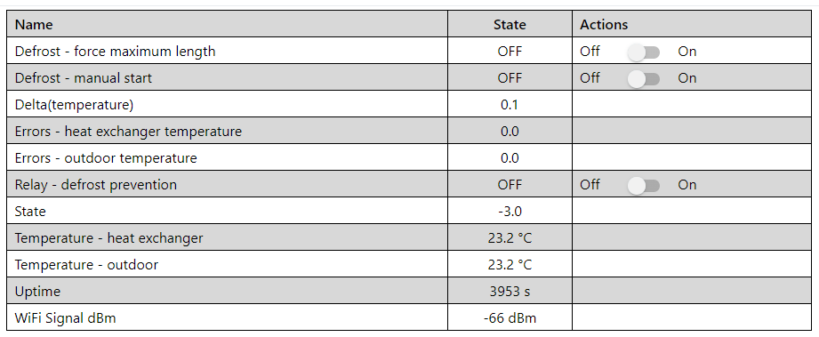

Katselin tuota web-serveriä ja heitän palloa nyt viisaammille. Voisiko olla hyvä tuonne web-server näkymään ja/tai sitten wiki sivulle kuvata mitä nuo tarkoittaa, varsinkin noiden actioneiden osalta? Missä tilanteissa noihin kannattaa mennä koskemaan?
(Näkeehän ne sieltä koodista, mutta ehkä "keskimääräiselle" käyttäjällä olisi mukava nähdä tuosta web-serveristä suoraan.)
Tein tuonne sivun, mihin saa käydä lisäämässä ohjetta: https://mitsurunner.com/doku.php?id=fi:web_server Itse olen toistaiseksi kiireinen muiden projektien kanssa. Varmasti jotenkin tuon ohjeen saisi web serveriinkin näkymään, en vaan tiedä miten.
Tuohon web server -komponenttiin on näköjään tullut hyvän näköisiä päivityksiäkin. Saa ilmeisesti graafiakin näkyviin ja muuta mukavaa:

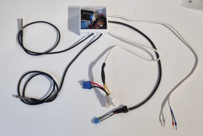

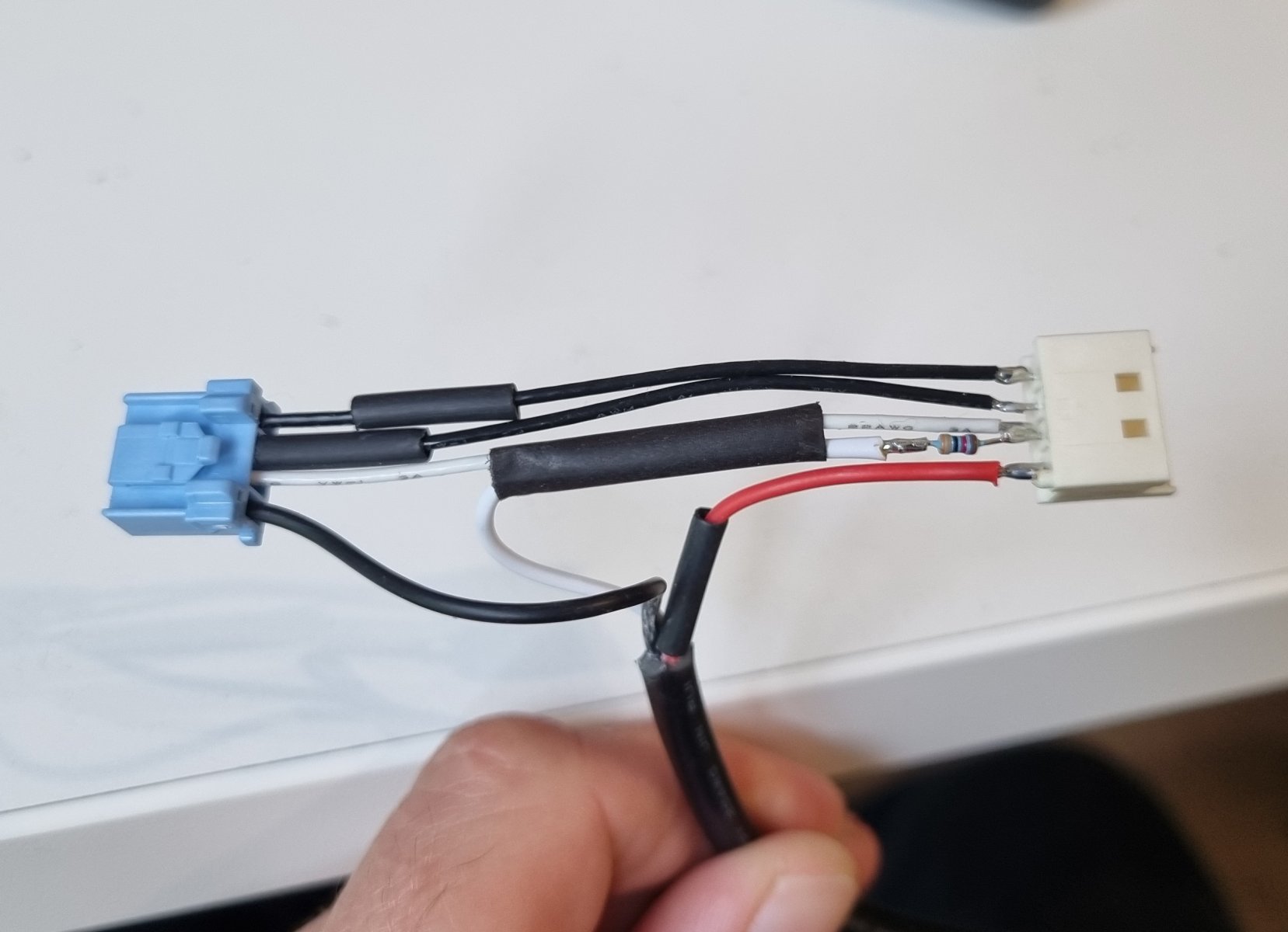

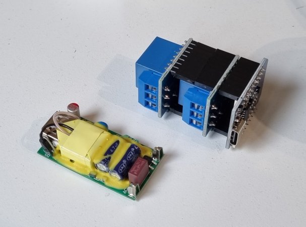

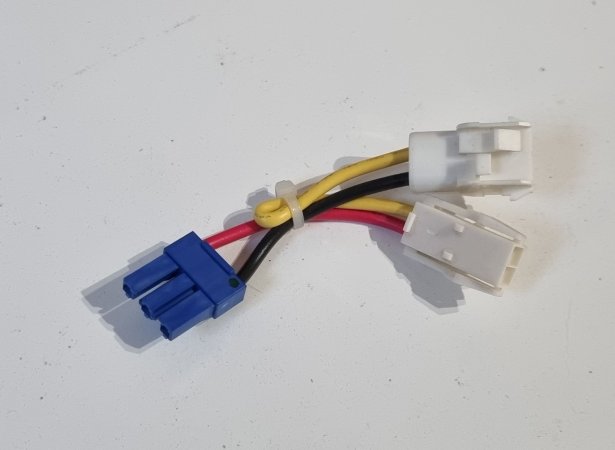

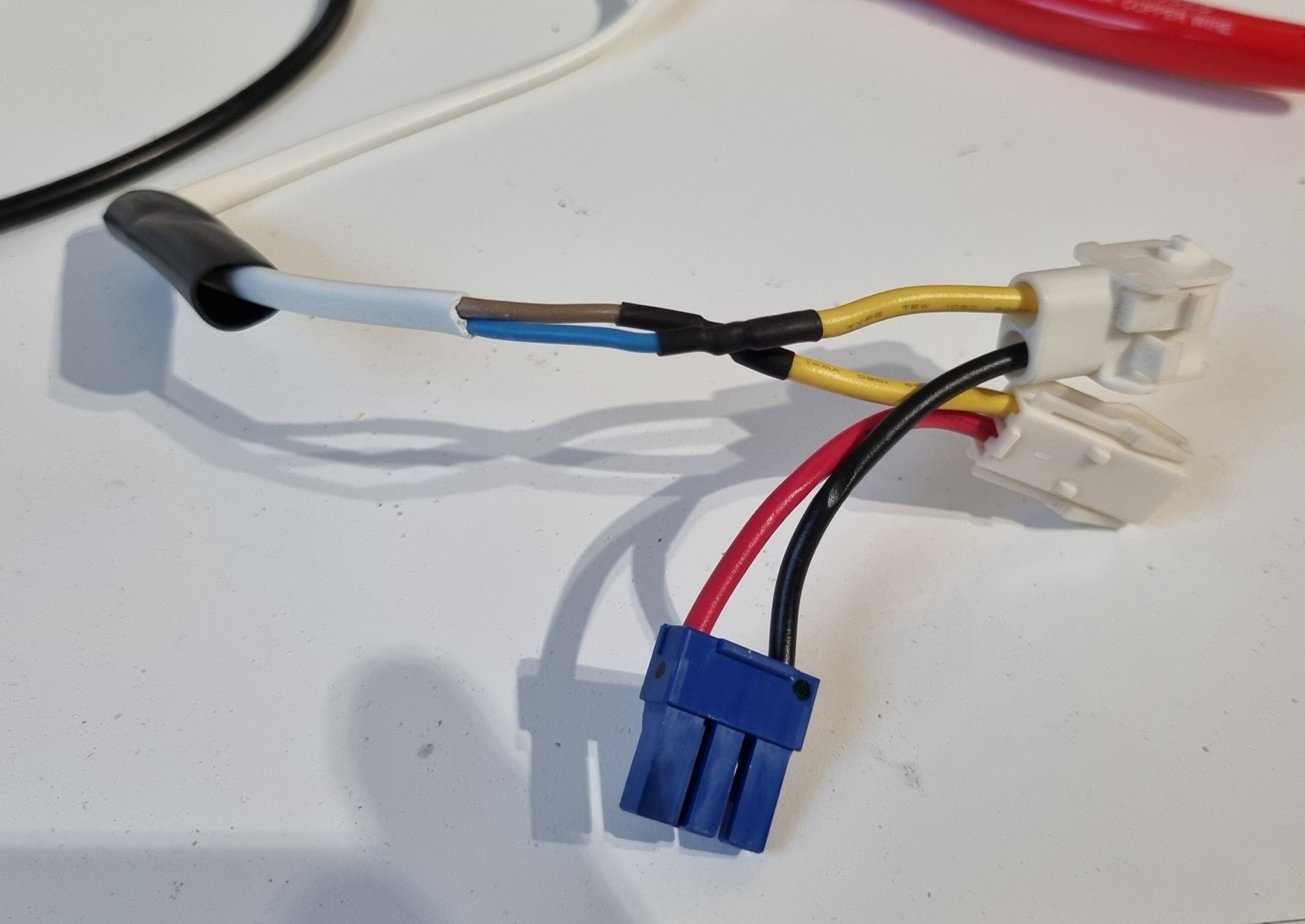

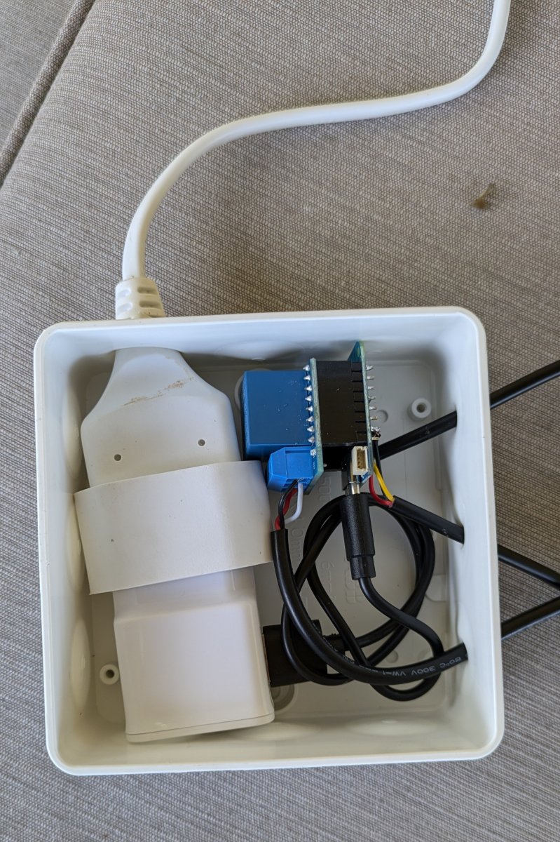

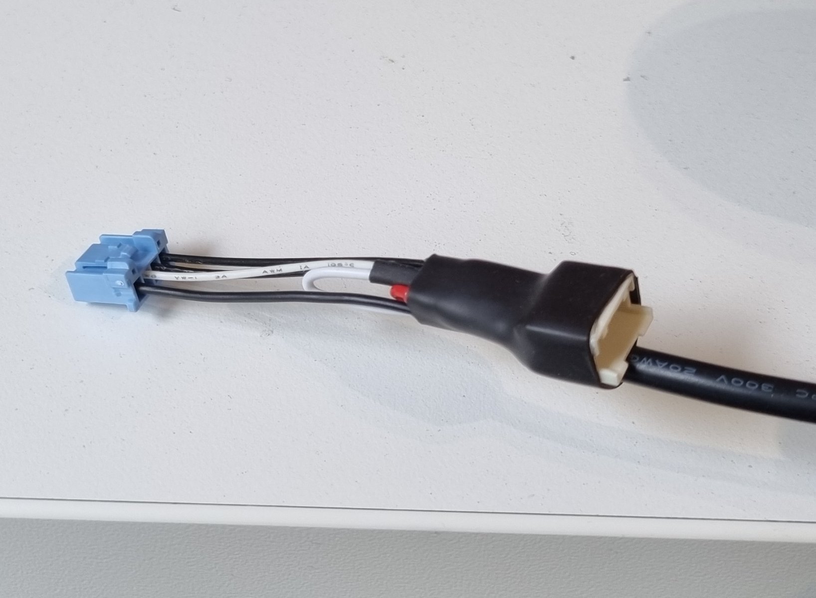

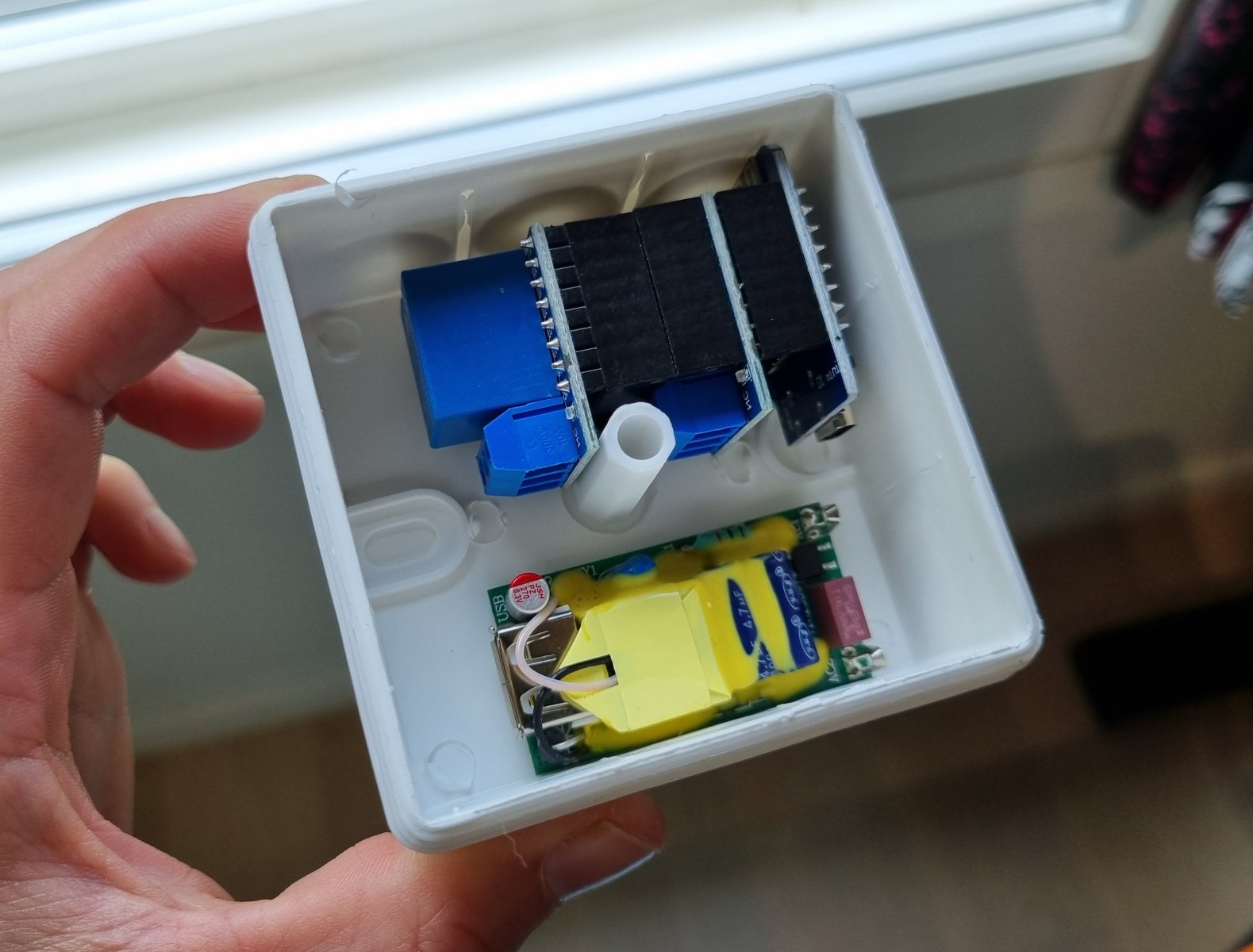

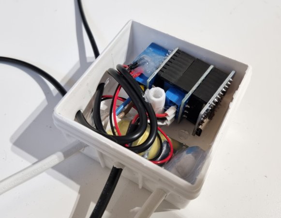

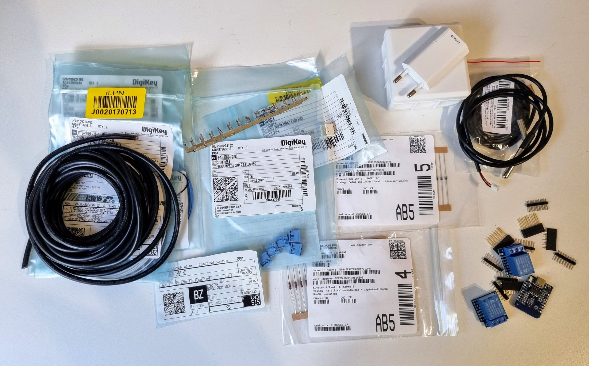

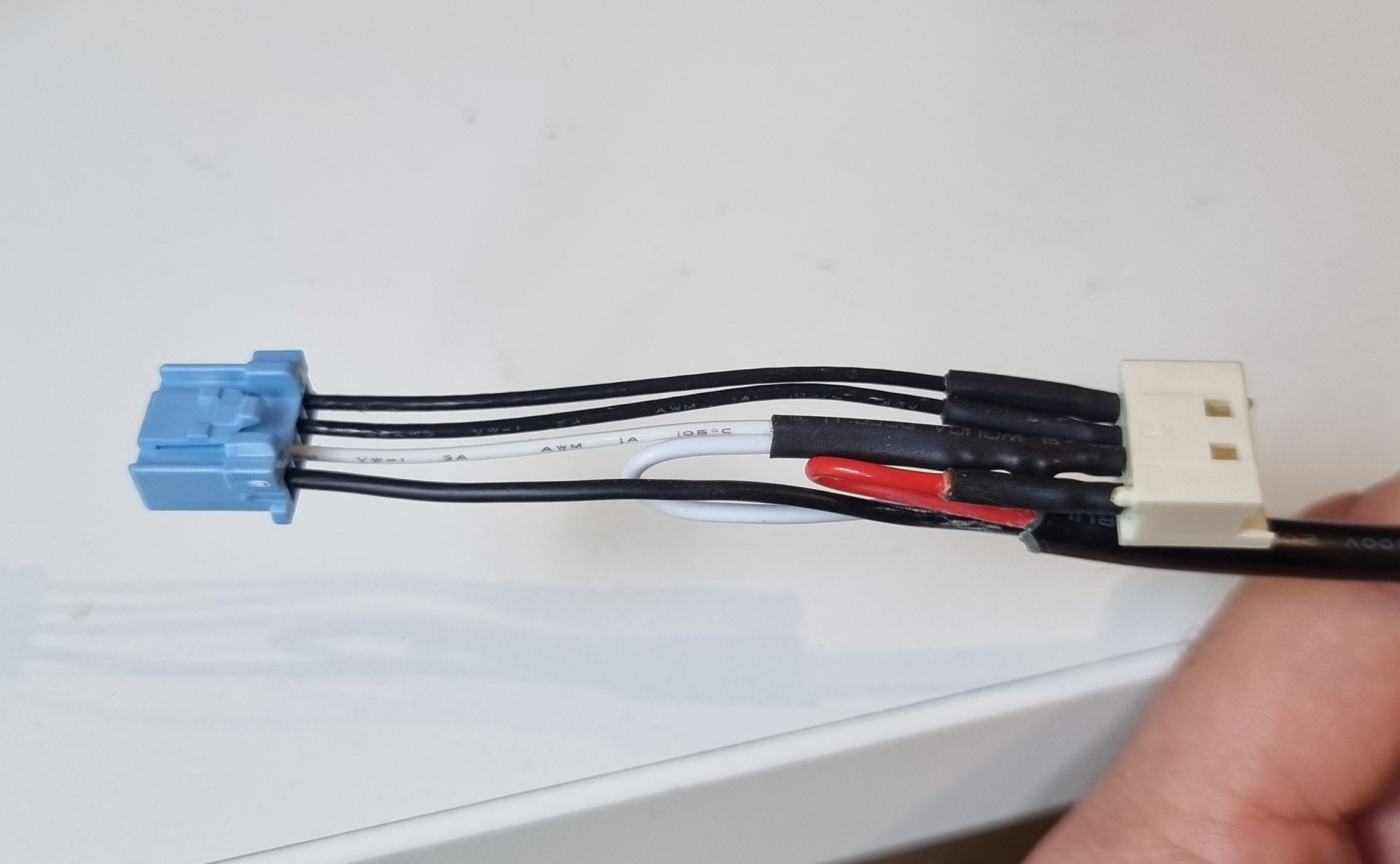

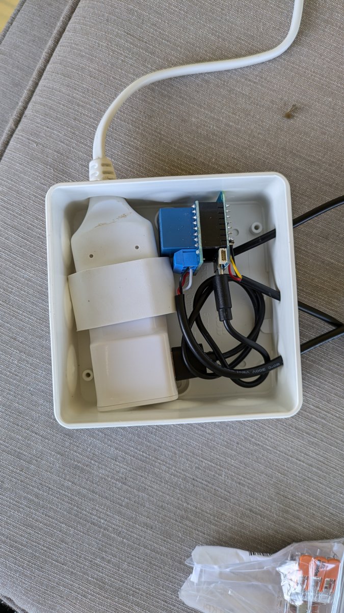

Projekti etenee. Grace inertia PCB header oli aika helppo juottaa johtoihin.
Wemoksen pohjassa on kahden dallasin ylösvedot. Dallasit kiinnitetään ylempään releeseen jotta wemoksen voi tarvittaessa kätevästi irroittaa kokoonpanosta. Samoin virransyöttö tulee ylemmän releen kautta - juotan johdot USB powerilta suoraan pin headeriin. USB poweri tulee kutistesukan sisään.

Hyvän näköinen adapteri ja siistin näköinen koko setti ylipäätänsä. Crimppasitko johdot vai juotitko tuohon siniseen naarasliittimeen? Itse olen juottanut kun ei ole oikeanlaista crimppaustyökalua noihin.
Tuonne wikisivullekin voisi laittaa kuvia näistä vähän siistimmistä asennuksista, kun omani on melkoinen räpellys ilman mitään siistejä adaptereita. Joskus käynyt mielessä tehdä siistimpikin siitä, mutta mitäpä turhia kun on toiminut.
Siiisti kokonaisuus:).
Mihin käyttöön toinen rele tulee? Onko sinulla linkkiä mistä hankit kotelon sisään tulevan USB-power-pulikan?
Kiitos kommenteista. Johdot on krimpattu IWISS IWS-3220M krimpperillä. Suosittelen. Kätevä työkalu tosi monen liitintyypin krimppaamiseen, 0.1" headerit, erilaiset molexit, JSTt, kaikki tuntuu about toimivan.
Toisella releellä suunnittelen katkovani FD25:n pohjan lämmitysvastusta. USB poweri tuli muistaakseni jonkun laitteen mukana. Ainakin Multitronicilta löytyy: https://www.multitronic.fi/fi/produ...2evlkcUuEJEkYU8IC3FJn4yOUxforJZVfN39-wnALxi0I
Kiitos suosituksesta. Voisi melkein hommata tuollaisen, hintakaan kun ei ole paha. Joskus ostin alle kympin kiina-crimpperin, eikä sillä tehnyt mitään. Sitten noita löytyy tonninkin hintaisia, muttei ihan niin paljoa viitsisi sijottaa.
Kykentärasiaan tuleva USB-pulikka on siis tuon USB-powerin sisuskalut ?

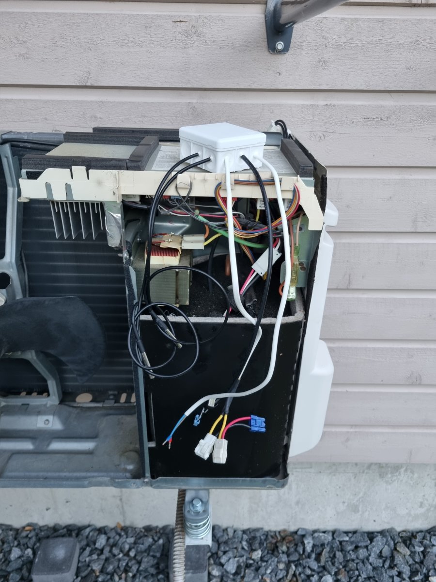

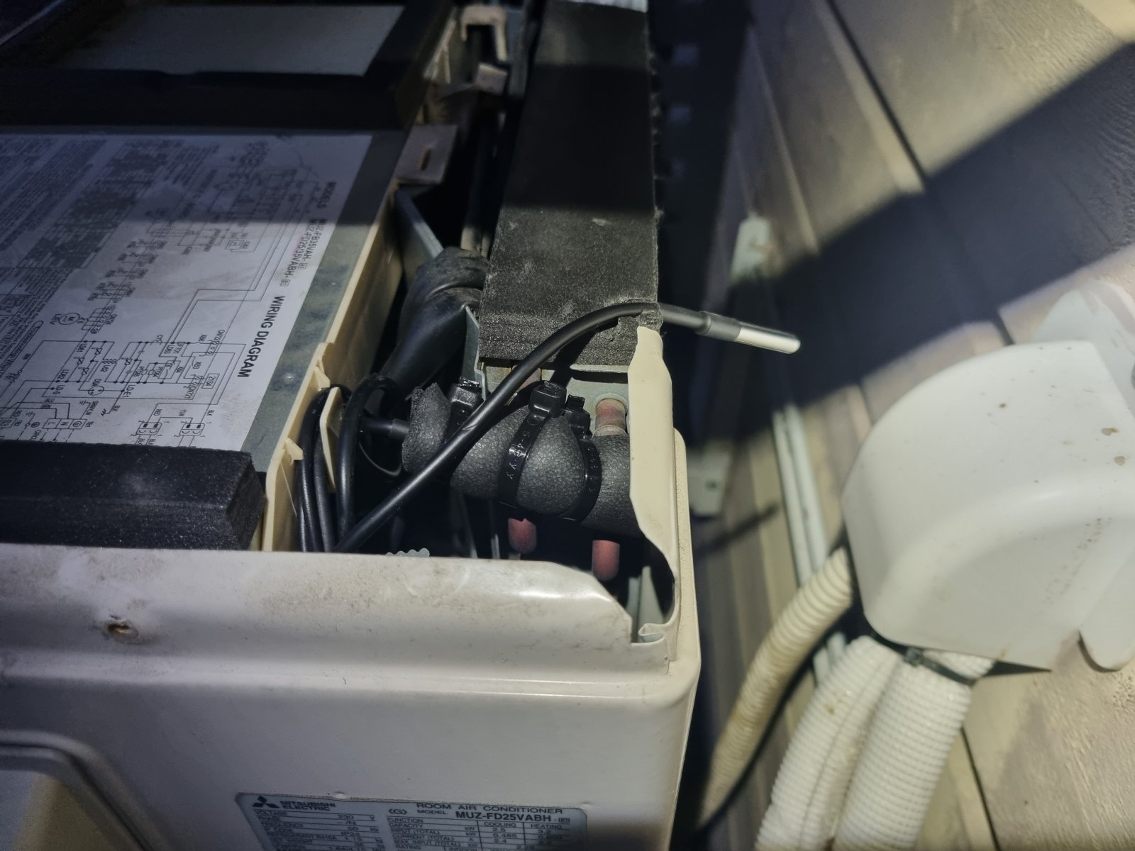

Täällä tänään mitsurunner pääsi ulkoyksikköön muuttamaan. Tässä muutama kuva rohkaisuksi heille ketkä projektia vielä empivät. Vielä ehtii toteuttamaan ennen talvea!
Kiitos mitsurunner porukalle kaikesta tuesta.
    226 KB · Lukukerrat: 110

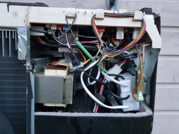

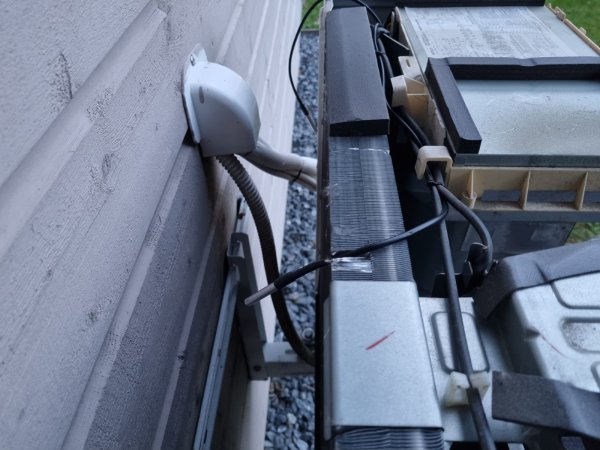

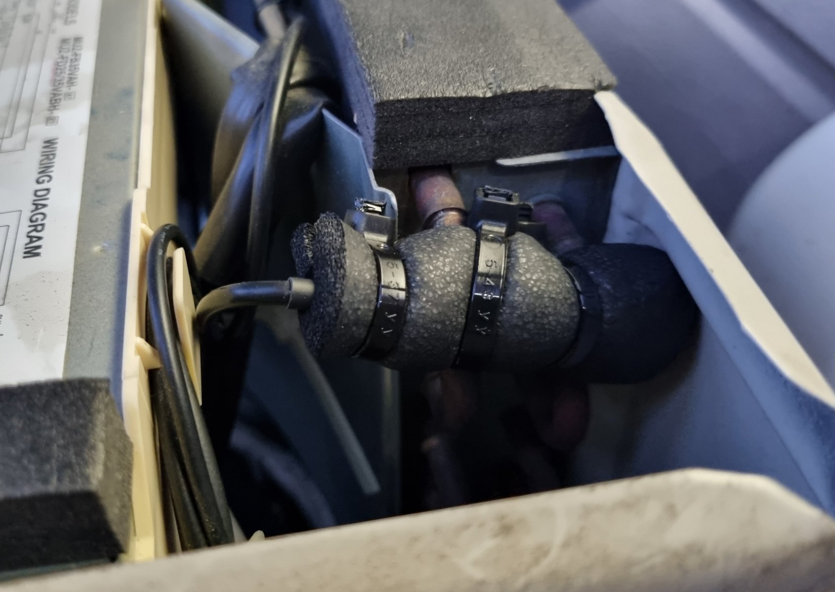

Avasin ulkoyksikön jotta saan mitoitettua sensoripiuhat sopivasti. Kasaan systeemin lähes valmiiksi työpöydällä, niin ei tarvitse kolvin kanssa heilua ulkoyksikön vieressä.

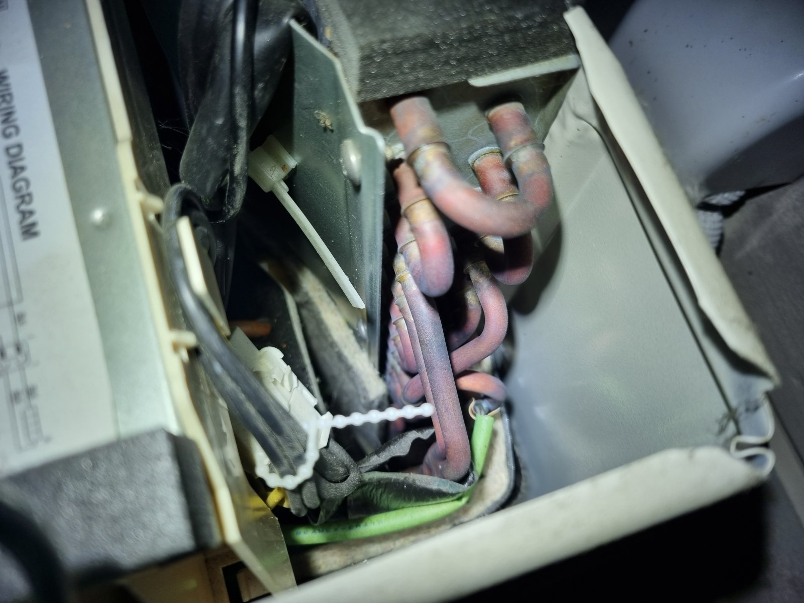

FD25:n oma kennon sensori (vihreä kaapeli kuvassa) näyttäisi olevan vähän alempana kuin joissain muissa malleissa. Mitsurunnerin sensorin saisi helposti kennon yläputkeen, mutta onkohan tässä joku taika miksi pumpun oma sensori on alempana? Mitä mieltä olette, asennetaanko Dallas silti yläputkeen?
    217,7 KB · Lukukerrat: 138

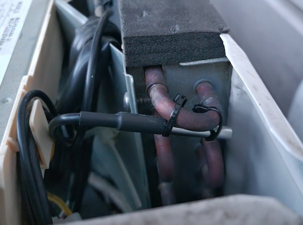

Tuohan ei ole se sulatusanturi (defrost thermistor), vaan "outdoor heat exchanger temperature thermistor. Sulatusanturi on vielä alempana. Tuota outdoor temp. termistoria ei manuaalin mukaan käytetä sulatuslogiikassa niin FD:ssä kuin LN:ssäkään. Eli siis tuo Mitsurunnerin suositeltu anturin paikka on joka tapauksessa eri paikassa kuin laitteen sulatusanturilla.
Itselläni oli jokus useita antureita ympäri ulkoyksikön kennoa, jonka perusteella @Velsku :n kanssa arvioimme, että parhaiten toimii tuossa yläputkessa, ainkin LN:n kanssa (tai oli siellä yksi vielä parempi paikka, mutta hankalampi päästä käsiksi, ei vaivan arvoinen). FD:ssä voi toki olla jotain eroja tuossa kierrossa, mutta sanoisin, että tuo on hyvä lähtökohta. Pääsee myös helposti tarkastamaan, onko anturi paikallaan ja onko siinä jäätä yms.
Kiitos kattavasta vastauksesta! Asennan sensorin yläputkeen.
Pohjan lämmitysvastuksen syöttö lähtee piirilevyltä vastuksen & suojaelementin sarjaankytkevään Y-haarakaapeliin. Haarassa on keltainen välijohto. Suunnittelin vetäväni sen releen kautta. Alkaa olemaan selkeä kuvio.
FD25:n pohjan lämmitysvastuksen lisäohjauksen tein katkaisemalla lämmitysvastuksen johtimen ja laitoin releen piuhojen väliin (tuosta on niin kauan että en enää muista mihin kohtaan katkon tein). Rele on siis sarjassa vastuksen ja FD:n oman ohjauksen kanssa ja näin myös FD25:n oma logikkaa pitää vastuksen OFF jos pumppu ei lämmitä tai ulkolämpötila on riittävän lämmin.
Näin se käytännössä minullakin tulee, kun tulee tuohon Y haaraan. Eli nimenomaan sarjaan lämmitysvastuksen kanssa, releeseen COM + NC kontakteihin.

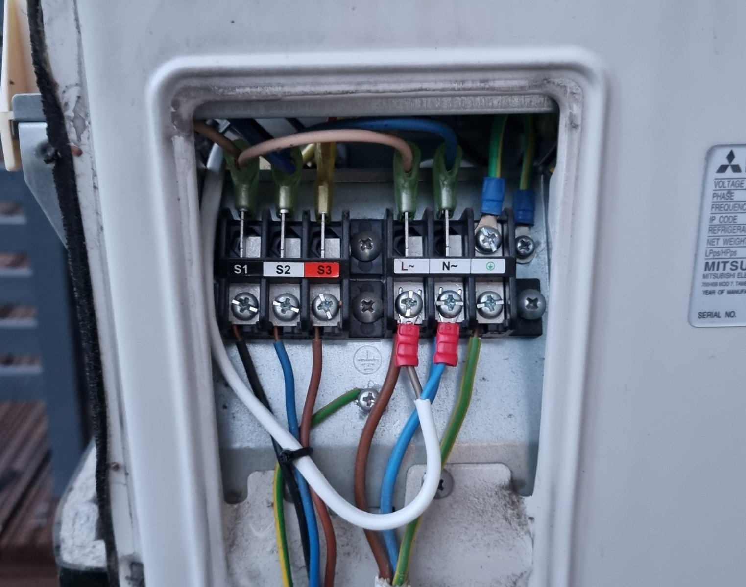

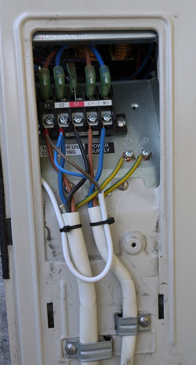

Nyt on meilläkin Mitsurunner :)
Asennus meni suunnitelmien mukaisesti. AC johdon holkit vaihdoin haarukkamallisiin abikoihin. Y-mallinen pohjan lämmitysvastuksen syöttökaapeli lähti helposti irti joten integroin sen osaksi Mitsurunner laitepakettia.
Kiitos vielä kaikille Mitsurunner kehittäjille!

Nyt vain odottelemaan lämmitykauden alkua:).
Joko olet koodannut pohjavastuksen ohjauksen?

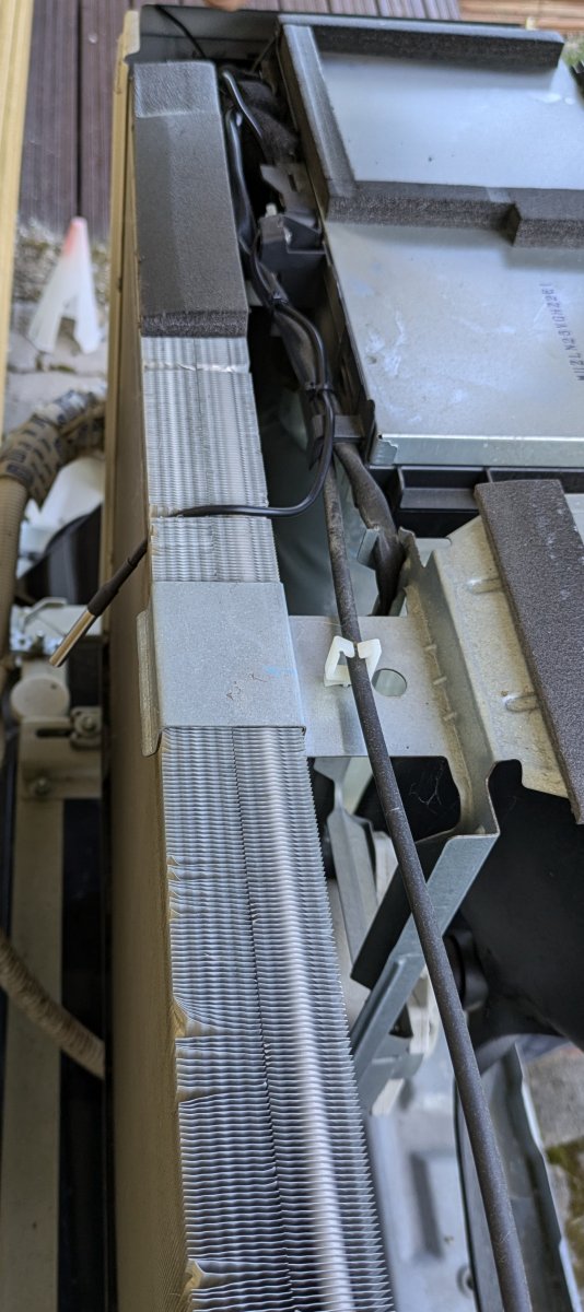

Ihan vaan mainintana, että tuossa kohtaa, mihin @yOlt ja @jkoljo ovat laittaneet Mitsurunnerin ulkolämpötila-anturin, anturi saattaa kerätä ympärilleen jäätä. Ainakin itselläni on tehnyt niin, mutta kumma kyllä en ole huomannut sen vaikuttavan juurikaan anturin mittaustuloksiin vaikka jäätä on ollut paksultikin. Sitä voi käydä välillä rapsuttelemassa pois.
Kannattaa toki muutekin seurailla talven mittaan jäätilannetta (minkä varmasti jokainen Mitsurunneristi ainakin ensimmäisen talven tekeekin). Itse olen kerran pari talvessa käynyt kastelukannun kanssa sulattelemassa kennoa kun sinne on ainakin alareunaan päässyt kertymään jäätä. Mutta olenkin myös koittanut hakea homman rajoja ja käyttänyt varsin pitkiä 6-8 tunnin maksimilämmitysjaksoja.

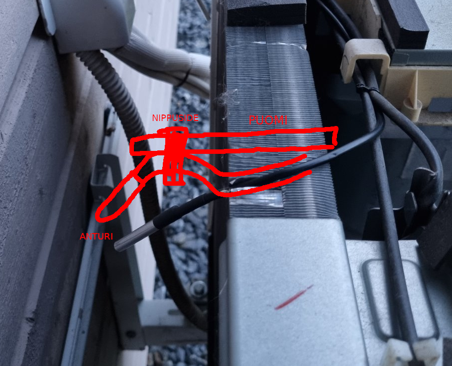

Kiitos vinkeistä. Olisiko suositella parempaa paikkaa ulkolämpötilan anturoinnille pumpun läheisyydessä? Taisin valitettavasti mennä poikkasemaan Dallasin piuhan sen verran lyhyeksi että paljoa tätä nykyistä paikkaa kauemmas elektroniikasta sitä ei saa ilman johdon jatkamista.
Varmaan hyvä olisi, jos sitä saisi vähän kauemmaksi kennosta, joku "puomi", johon vaikka nippusiteillä kiinni. Hifistelemään jos lähtee, voisi tehdä mutkan välissä ylöspäin ettei sulatusvesi pääse sulamaan ja jäätymään anturille. Mutta tosiaan en ole itselläni kokenut tuota ongelmaksi kolmena talvena mitä on ollut käytössä.
Tuohon yritin raapustaa kuvaa ideasta:

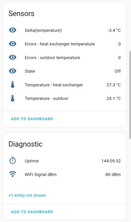

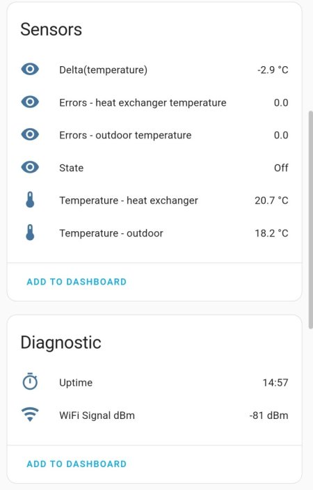

Tein sensorien testiajoa jäähdytysmoodissa. Ulkoilman anturilta tuli lukuvirheitä yli sata, ja kennon anturilta ei yhtään. Testiajo oli noin tunnin mittainen.
Koska sensorit on identtisiä ja eri väylissään, ongelma haiskahtaa EMIltä. Siirsin sitten ulkoilman anturin kennon anturin lähelle, ja nyt vartin testiajolla ei ole tullut yhtä ainutta virhettä. Tämän perusteella veikkaisin että ulkoilman anturin piuhaan indusoitui flektin piuhoista häiriötä mikä haittasi mittausta.

Nuo valmiit dallas-anturikaapelit tuntuvat olevan aika herkkiä EMI-häiriöille. Kaapelissahan ei ole suojavaippaa, eikä signaalikaan ole differentiaalinen. Ulkoilma-anturin suhteen sinänsä häiriöt eivät pahasti haittaa, sitä kun muutenkin suodatetaan aika paljon. Sinänsä toiminnan kannalta ei haittaa, vaikka saataisiin vaikka vain yksi onnnistunut näyte 5 minuutin välein. Toki häiriöiden minimointi on aina järkevää.
Näinhän ne ovat, mutta ovat liian käteviä ja edullisia että jaksaisi viritellä mitään hienompaa. :)
