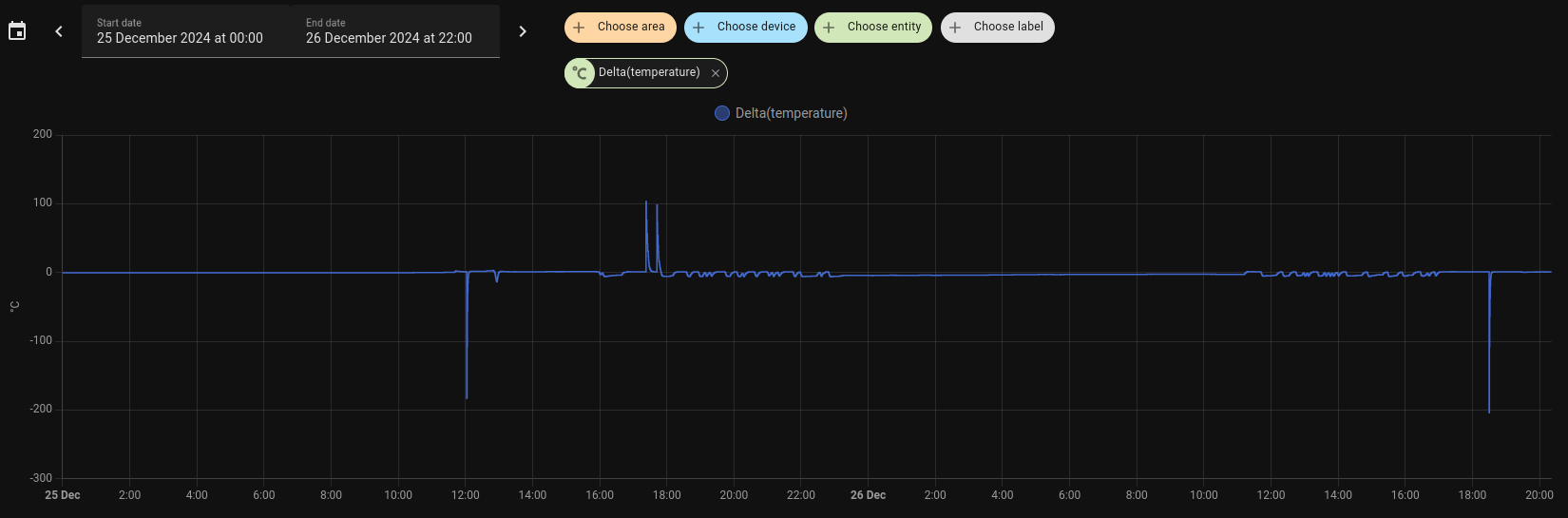

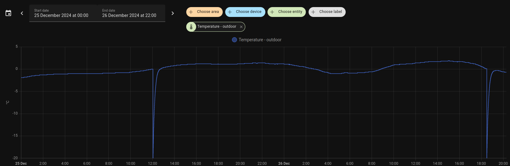

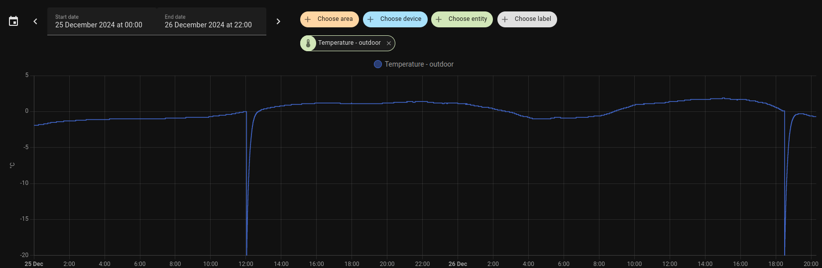

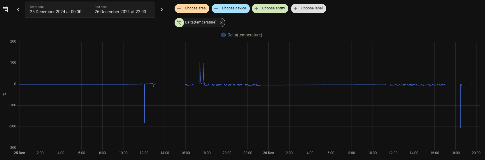

Toisen lämpöpumpun Runnerissa on alkanut tapahtua satunnaisia häiriöitä ulkolämpötilan mittauksessa. Onkohan ulkolämpötilan anturi vikaantumassa, vai mistä kannattaisi etsiä vikaa?
Liitteenä ulkolämpötilasta käppyrä, jossa näkyy mittausvirheet:
Edit. Lisäsin toisenkin kuvaruutukaappauksen, jossa lämpötilaerotuksen seuranta. Ulkolämpötila-anturi ilmeisesti mittaa hetkellisesti noin -200C lukemia.
Mikä (= miten vanha) Mitsurunnerin versio tuo on? Onko siinä Dallas lukuvirheiden laskurit, jos on niin mitä ne näyttävät?
Uusimmissa versioissa lukemista filttataan pois alle -85Cja yli 85C olevat lukemat sekä NAN arvot.
DS18B20 anturilta saadut arvot 85 tai -127 ovat anturin lähettämiä virheviestejä. Syy voi olla esim. huono kontakti johdotuksessa.
Korjauksena edelliseen viestiini. Mitsurunner suodattaa pois arvon 85 mutta ei arvoa -127, molemmat huomioidaan virhelaskurissa.

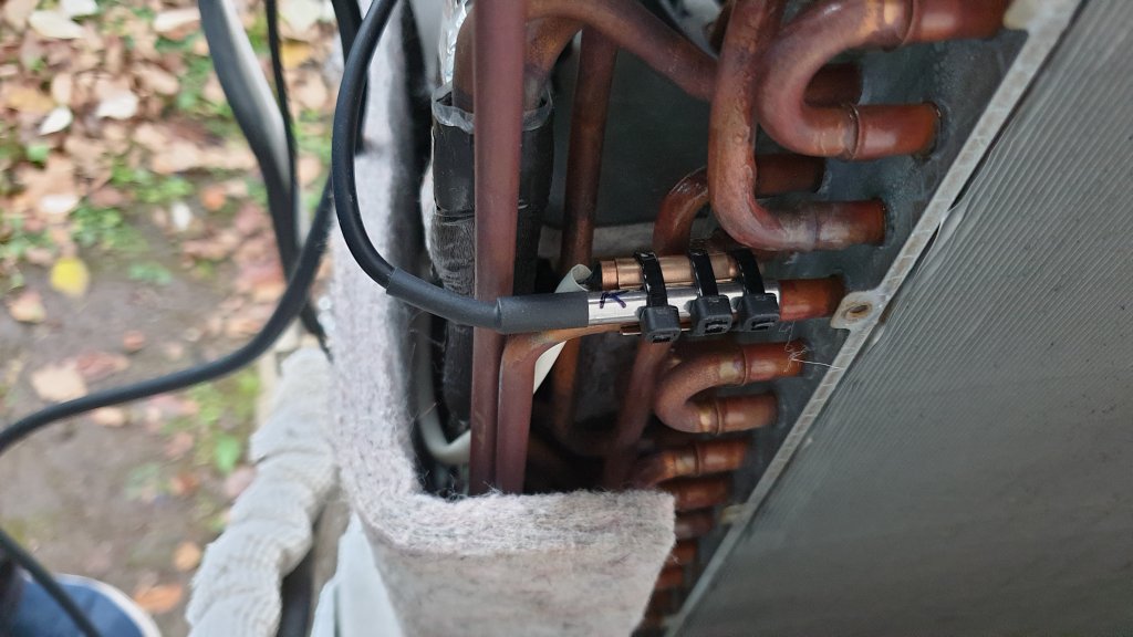

Tällainen ajatus heräsi, koska tallin pumpussa lämmönvaihtimen lämpötila tippuu selkeästi nopeammin ja siksi sulatteleekin tiheämpään vaikka pyynnin ja tallin lämpö on nyt paria kymppiä, niin voisiko tämä kertoa kylmäainevajauksesta?
Nytkin yöllä aamua kohti pakastuneen kelissä -1'C -> -4'C talossa on mennyt hyvin maksimiajalla, mutta tallissa aika onkin lyhentynyt aamua kohti hiljalleen alle 50min (releen tila).
Lämmönvaihtimen anturin sijainti tuskin tekee noin paljon eroa, tallissa on kennon keskiosassa ja talossa ylhällä. Toki rakennusten eristys on aivan eri luokkaa, vaikuttaa mutu:lla pumpun saavan tallissa vähemmän lämpöä ulkoilmasta niin siksikin aavistelen kylmäainevajausta.
Ensinnäkin kiitokset loistavasta parannuksesta Mitsun pumppuihin! Sisällä FH35 ja tallissa FH25 saivat molemmat tämän parannuksen, nyt näkee pumppujen tilannetta Home Assistantista ja saivat samalla CN105 esphome ohjauksetkin.

Ulkolämpötilan vääriä mittaustuloksia on ilmeisesti tapahtunut vain kahtena päivänä. Taidan toistaiseksi vain seurata tilannetta ja toivottavasti selviäisi talven yli ilman korjauksia.
Mitsurunner vesio on Home Assistantille modattu, kaiketi toiseksi viimeinen zip-paketti. Uptime on nyt vuorokauden ja virheitä on kertynyt lämmönvaihtimen mittauksen osalta 463 ja ulkolämpötilan osalta 644. Tosin muutoin toiminta on ollut nyt useamman päivän virheetöntä, eikä vääriä mittaustuloksia ole enää kertynyt. (
600 virhettä vuorokaudessa == noin joka viides mittaus epäonnistuu.

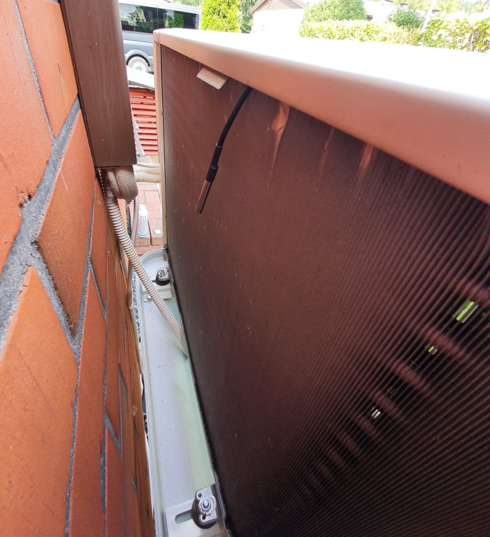

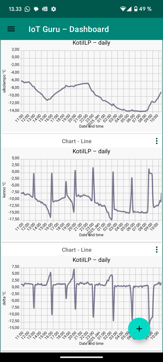

Aiemmin jakamassasi delta kuvaajassa on myös pari +100 C piikkiä, nuo voisivat johtua kennoanturin -127C virheistä.
Laastarina ongelmaan voisit lisätä molemmille antureille -127 filtterit.
Koodi:
   filters:
      - filter_out: nan
      - filter_out: 85.0
      - filter_out: -127.0     #-127 filtteri

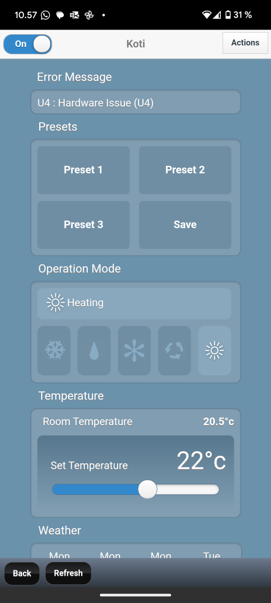

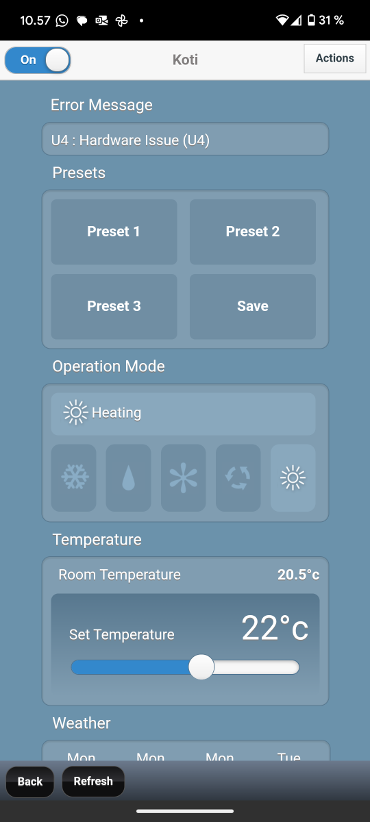

En tiedä pitääköhän tässä huolestua mutta tänään Melcloud näytti seuraavaa virhettä ja kone puhalteli vaan sisäilmaa eikä lämmittänyt. Laitoin melcloudista off ja sitten on ja nyt tuntuisi taas toimivan. Jäädään seuraamaan.
U4: Hardware issue (U4)
    91,9 KB · Lukukerrat: 115

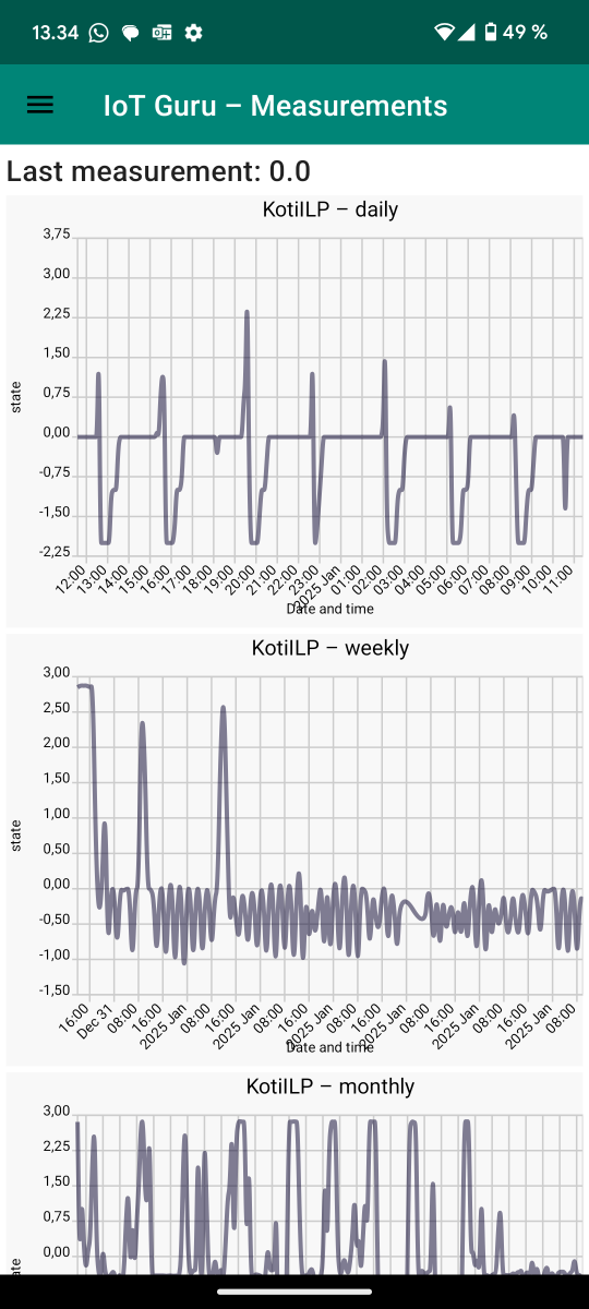

Mitä Mitsurunnerin serverille lähettämät tiedot (lämpötilat, status) näyttävät?
Se oli tuossa noin 1015 aikoihin varmaan alkanut se vikatilane ja vähän ennen 11 paikallista aikaa ehdin iLP boottaamaan. Ottakaa siis huomioon et iot guru käy omaa aikaansa, mutta ainakin tuo kennon lämpö sen ajan näyttäisi olevan noin 0 asteessa.
    135 KB · Lukukerrat: 88
    126,2 KB · Lukukerrat: 89

Ja sama virhe aika tasan 12 tuntia myöhemmin eli joskus vähän kello 22 jälkeen.
Katsotaan toistuuko huomenna taas.
Päivitys: Aamulla 8 aikoihin olikin jo toistunut et jotain tarvii keksiä.
En nyt suoraan tätä kyllä osaa mitsurunneriin yhdistää. Osaako viisaammat sanoa voiko tällä olla jotain yhteyttä mitsurunneriin vai onkohan jotain muuta vaan nyt leviämässä ja siksi tämä oireilee.
U4 virhekoodi selitys : "The U4 fault code in Mitsubishi Electric air conditioning systems indicates an open or short circuit in the outdoor unit thermistors. Understanding and addressing this fault is crucial for maintaining optimal system performance."
Eli syynä voisi olla ongelma Mitsurunnerin huijausvastuksen kytkennän johdotuksessa.
Jotain noita lueskelin, mutta missään ei tainnut olla yksilöllisempää tietoa. Pitää tänään yrittää avata ulkoyksikkö ja IPAlla puhdistaa tuo puu-adapterin liitin ja toivoa parasta. Samalla voisi tietty muista samassa rivissä olevista thermistoreista yrittää liittimiä puhdistaa.
