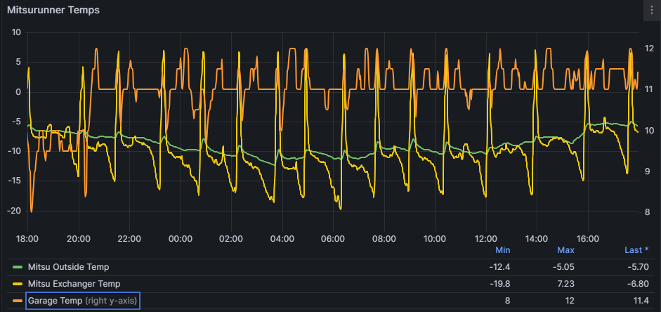

Mietin sitä olisiko ulkoilman kylmyydellä vaikutusta vian esiintymiseen
* kosteuden kertyminen liitoksiin
* Ntc-anturin suurempi vastusarvo kylmässä
esim jos huijausvastus kytkeytyy ntc-kennoanturin rinnalle (ei tilalle) ja Mitsu tulkitsee tämän kylmässä ulkoilmassa anturivirheeksi.
"Oiken" tarkoittaa sitä onko johdot kytketty releen niille määritelltyihin liittimiin. Kuten totesin, epätodennäköistä mutta helppo tarkastaa kun kotelon avaa.
Sulatusvaiheen aikana (rele auki) Mitsurunner "näkee" NTC-anturin. Vika viittaisi tällöin Ntc-anturiin tai sen liitäntään.
Lämmitysvaiheessa rele on kiinni ja Mitsu "näkee" huijausvastuksen, tällöin vika liittyisi huijauvastukseen tai sen liitäntään.

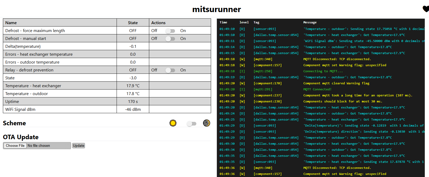

Menemällä selaimella Mitsurunnerin web-serveriin pystyt manuaalisesti kääntelemään huijausrelettä. Voisit kokeilla muuttaa releen tilaa ja ja sitten odotella tuleeko Mitsun virhettä. (Kun muutoksien välissä pitää vähintään 10min tauon ei Mitsun eikä Mitsurunnerin pitäisi tuosta seota,) Mitsurunnerin tilakone myös aikanaan ohjaa releen tilamuutoksen mukaiseen asentoon

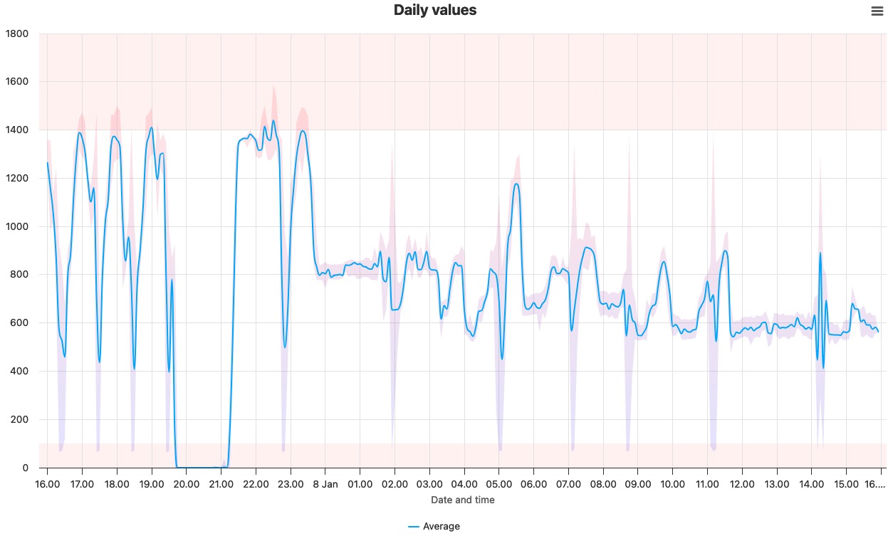

Ennen Mitsurunneria veti noin 1h, runnerilla eka veto 1h45min. Ulkona -18 c. Seuraillaan.
Viime päivinä ollut reiluhko pakkanen mutta sulatuksissa vettä on kertynyt tosi vähän.

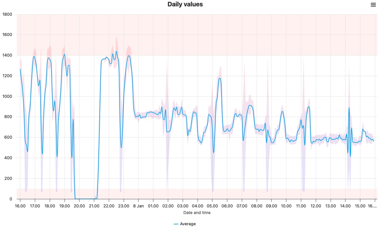

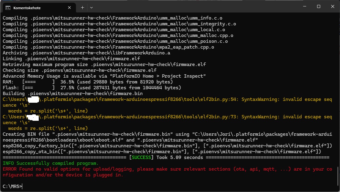

No problem, this is normal with IoT-Guru. After flashing EspHome-tool of your computer tries to make MQTT-connection with IoT-Guru server for log-messages. It fails because IoT-Guru does not accept several parallel connections having the same client-ID.
To avoid this kind of messages use command
esphome run --no-logs mitsurunner.yaml
@iro thanks so much, I'll try that!
UPDATE: I did that, but I still see the errors in the webserver interface, so it's not my home computer trying to push logs, the errors come up directly on the wemos. Am I missing something here?
Ekan kerran kun tuo U4 tapahtui pakkasta oli yli 10 astetta. Seuraavilla kerroilla muutama aste pakkasta. Nyt ei ole kohta vuorokauteen tapahtunut ja lämpö ollut vähän plussalla.
Web-serveriltä eilen ilta muutamaan kertaan kääntelin sitä defrost prevention tilaa, mutta siitä ei ainakaan vielä tuota U4 seurannut.

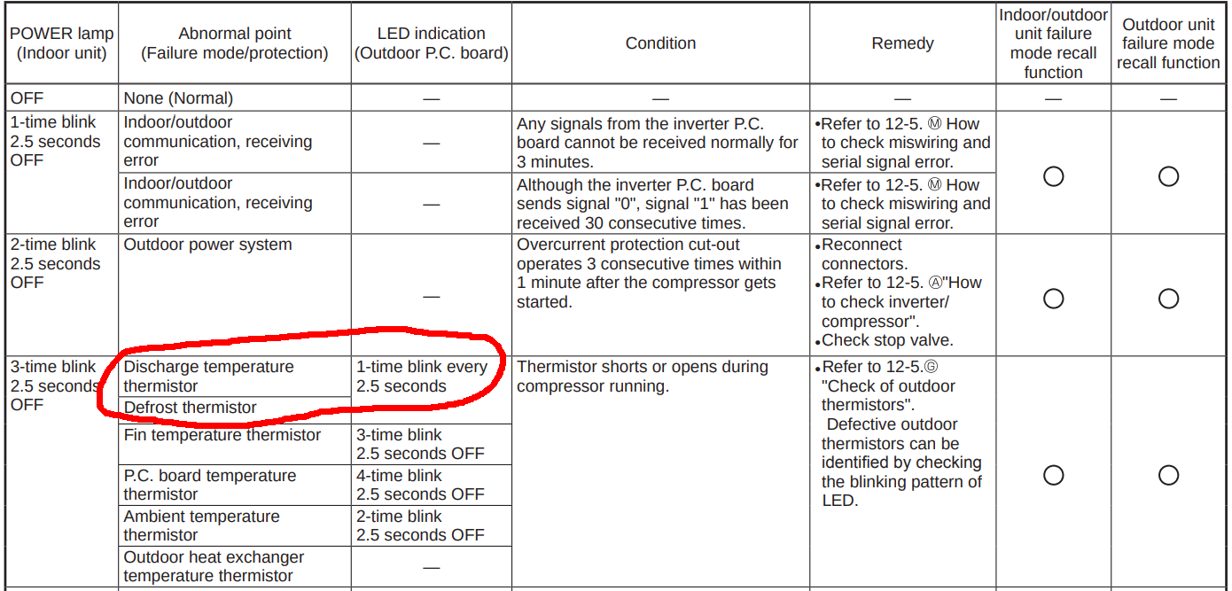

Saatko tuolta sivujen 39-40 ohjeilla näkyviin noita virhekoodivilkutuksia?
Jos vilkuttaa tuon mukaista vilkutusta, vika liittyy hyvin todennäköisesti Mitsurunnerin kytkentään, eli siellä on oletettavasti vikaa joko adapterissa tai muussa kytkennässä. Mahdollisuudet ovat lähinnä joko vika adapterissa, tai releessä. Releen pitäisi tällöin tehdä niin, että vaihtoreleen molemmat puolet jäisivät auki, jolloin pumppu näkisi avoimen piirin anturin sijaan.

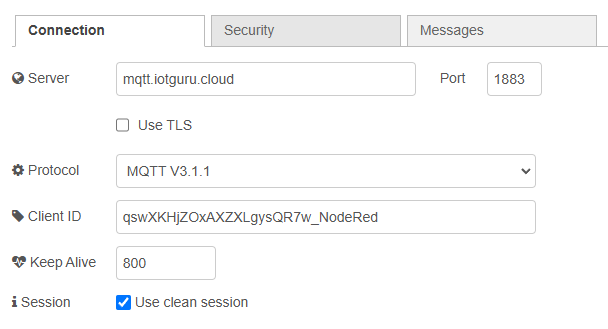

IT WAS NODERED! I was showing some info on my nodered dashboard! Thank you @iro !
But there should be a way to connect nodered with another id right? so that IotGuru doesn't get confused?
[Edit] I added _nodered to the client id in the nodered iotguru server settings and now it seems they are no longer colliding! :)

NodeRed works so much better now as well of course, I kept wondering why i got disconnects there as well. Now the connection stays green both in NodeRed and on the Wemos. Nice! Thx again @iro!
This is what i did in the nodered connection setting:

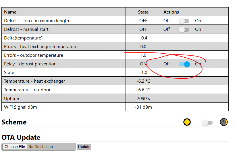

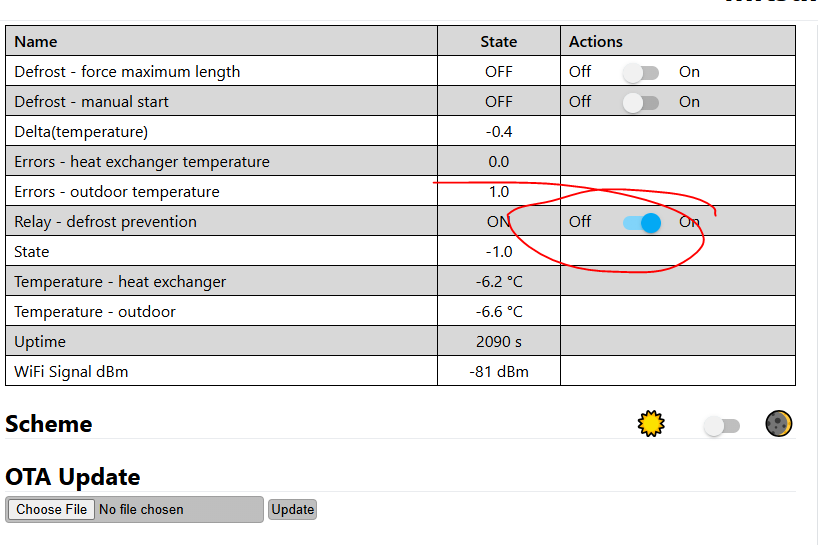

Quick question, I just got the mitsurunner installed in the LN25. Do I need to manually turn the "Relay - defrost prevention" on in the web interface? Is it like a main switch? I first thought it would turn the relay on automatically since it is -6 but it didn't seem to do that so i switched on the relay manually. Is that correct?
Näytä liitetiedosto 103642

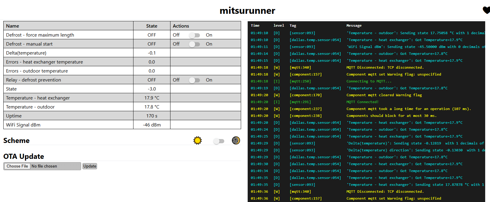

"Relay - defrost prevention" shows the status of the relay. For testing purposes you can also switch relay on or off.
Normally Mitsurunner takes care of relay:)
Okay, so there is no need to manually switch the logic on, it's always on :) Perhaps there was a small delay or something that made it not engage immediately. I have ran it now for about 3 hours and it seems during that time it has done one defrost. Strangely enough while the state was "idle", according to my logging. That makes no sense to me so I'll continue watching it :) Been staring at the StateMachine.pptx for a while now and start to wonder if i connected the relay correctly ;) It tested out fine using the test code. Just wonder if i wired it backwards or something... or everything is okay. I don't know ;P
[EDIT] I did a manual defrost trigger and that worked so I think all is ok

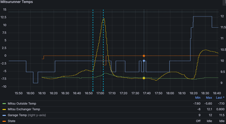

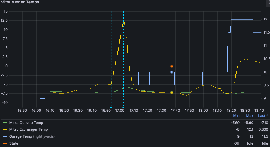

From Mitsurunner's perspective, the most interesting "curve" is topic_outdoor: outdoor_temperature. Based on that, Mitsurunner controls the relay's switching off. So you could included it to the items you follow-up.
Everything seems to work just fine now! Thanx for all your work, this solution is great. Why Mitsubishi doesn't do the same originally is beyond me.
It's interesting to see how the dew point is crucial for frost buildup. It's very clear that as dew point is reached frost buildup starts and the exchanger temps plummet. I'm going to experiment with adding a dew point calculation as reference in grafana, just to have some idea of the "dew point delta" so to speak. The higher dew point delta from exchanger temp, the longer it's going to run.

Here is Shelly MQTT settings for sending to IOTguru:
mqtt.iotguru.cloud:1883
User: IOT guru > account > user:
Custom prefix: userid / device short id / node short id
clean,
retain
password: device key
No need for Shelly scripts, data can be sent with builtin Shelly MQTT to Iotguru too.

Thank you so much @iro and @juu! (I understand most finnish, if not there is always chatgpt to translate :) Kirjoittaminen on hankalampi)
Oh it has built in MQTT that's handy! - has the topic length issue been fixed then?
I also have a local nodered server an influx database and a grafana server running here so I might interface the shelly through nodered. I'll see what works best. I haven't used MQTT before i set up mitsurunner because for nodered i have mostly been using modbus to interface my Nibe ground heat pump. (kalliolämpö)
There seems to be active node-RED development for shelly nodes here https://flows.nodered.org/node/node-red-contrib-shelly

I'm not so familiar with Shelly...
My Shelly get connected to IoT-Guru-MQTT and IoT_Guru server gets json-messages from Shelly.
But (I think) IoT-Guru can't handle json-messages for updateing database and grafs. So how to configure Shelly to send separate "topic-spesific" MQTT-message in plain-text?
If you have a local MQTT server, influx, and Grafana up-and-running, you can use them instead of IoT-Guru. I would say local solution is much more flexible than IoT-Guru.
I don't have a local MQTT server up, but maybe I should get one running. Thanx for the tip.

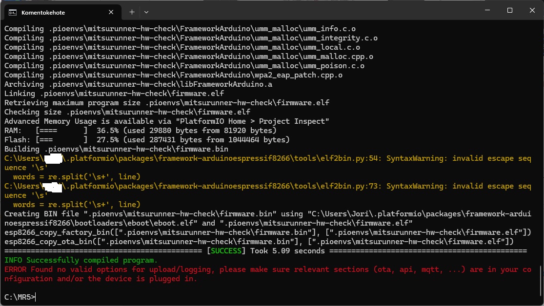

Tuohon jää toi hw_check. Ei ole oikeen kokemusta tästä esphomesta yms niin noin 5 tuntia kokeiltu vähän kaikkea mahdollista, 2 eri runneria ja 2 eri koneella.
    256,7 KB · Lukukerrat: 112
Oletko asentanut D1 Minin/muun käyttämäsi alustan USB-serial-ajurin?
D1 minin piiri on yleensä CH340, ajuri valmistajan sivuilla:
windows https://www.wch-ic.com/downloads/CH341SER_ZIP.html
mac https://www.wch-ic.com/downloads/CH341SER_MAC_ZIP.html
Chip Model Support:
CH340/CH341/CH343/CH9101/CH9102/CH9143 (USB to Single Serial Port)
CH342/CH344/CH347/CH9103/CH9104 (USB to Multi Serial Ports)
Ja/tai sitten hw_checkistä et ole muokannut näitä kohtia
wifi:
# EDIT HERE: SSID and PASSWORD: Set your WiFi name and password
ssid: "ssid"
password: "pw"
manual_ip:
# Mitsurunner's IP address
static_ip: 192.168.1.100
subnet: 255.255.255.0
gateway: 192.168.1.1
# Logs on
logger:
# EDIT HERE: PASSWORD: Choose and fill in secure OtA update password
ota:
- platform: esphome
password: "0tapazzzwordz"
Onko käyttämäsi hw_check viimeisin githubista löytyvä (päivitetty 6 months ago) ?
Kokeilin ajaa tuon ilman muutoksia omassa koneessani, kääntyi ja flashaytyi ongelmitta.
(Tuo versio ei käytä WiFiä joten @juu :n komentti ei enää tässä versiossa ole relevantti)
Jostakin syystä sinulla linkkeri antaa keltasen "invalid escape" varoituksen, en osaa sanoa onko tuolla merkitystä.
Jos rivinumerot vastaavat uusinta hw_check versiota varoitukset viittaavat allamainittuihin koodiriveihin. Kokeile ottaa githubista puhdas hw-check ja kokeile kääntyykö se ilman warningeja.
Koodi:
# Temperature sensor (Dallas DS18B20)
one_wire:
  - platform: gpio
    pin: $dallas_pin
#    pin: D3  # dallas_pin    <== Varoitus viittaa tähä riviin
Koodi:
# Relay PIN
switch:
  - platform: gpio
    pin: $relay_pin
    name: "rele"           <==Varoitus viittaa tähä riviin
Punainen ERROR: Found no valid... kertoo että ei löydy flashattavaa laitetta, eli USB-yhteys ei toimi. Kanttaa tsekata @juu : maintsema USB-ajuri.
