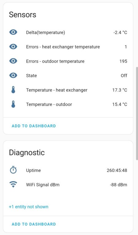

Itselläni tuli nyt aamusta eka resetti mitsurunnerin ulkoyksikössä olon aikana. Uptime oli 1262985
Hyvä uptime on, tuohan on jo yli kaksi viikkoa. En ole aikoihin seuraillut, mutta nyt näköjään 1227949, yli kaksi viikkoa täälläkin. En tiedä onko sillä vaikutusta, paljonko pumppu työskentelee. Nyt on ollut vielä jäähdytyskäytössä, ja siinäkin aika kevyellä teholla. Talvella ainakin on yleensä tullut resetejä muutama viikossa.
Moi,
Reseteistä kun täällä välillä puhuttu, niin minkälaisiin uptime lukemiin olette yltäneet?
Olettaisin tämän olevan ihan ok mittainen veto.

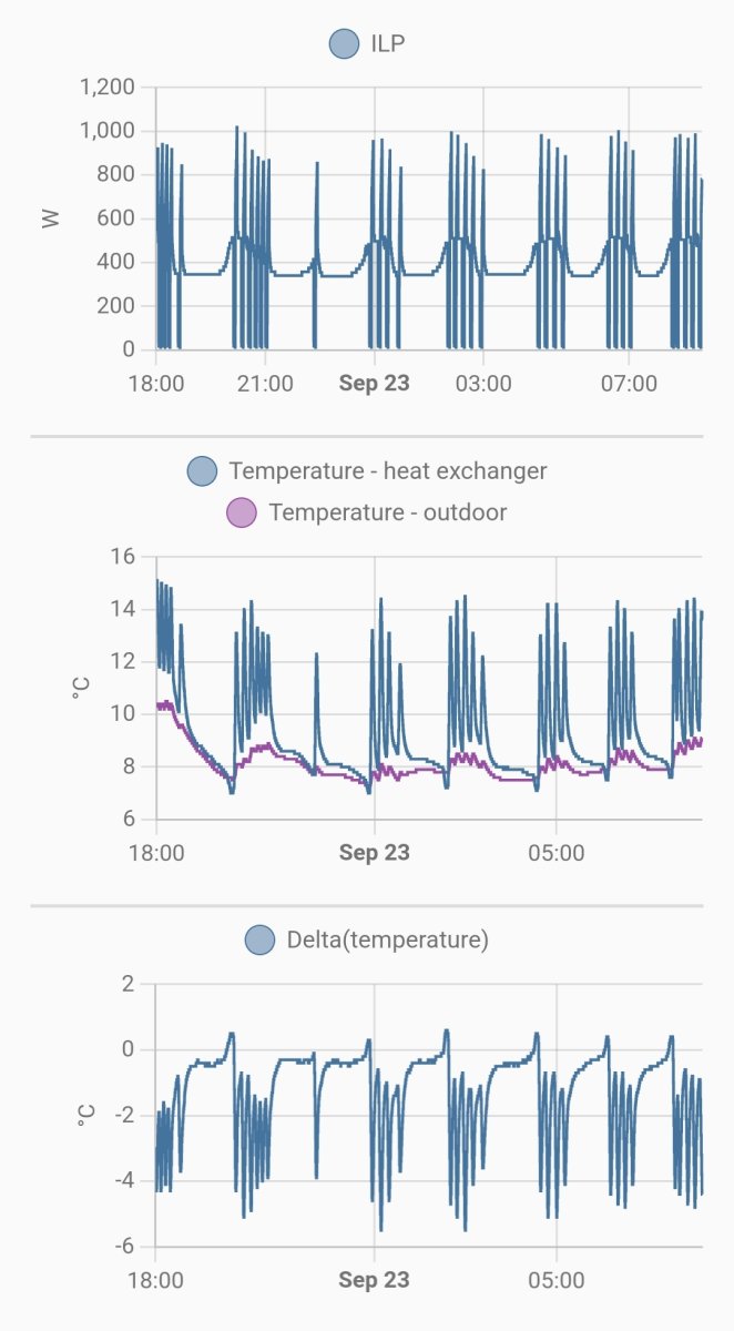

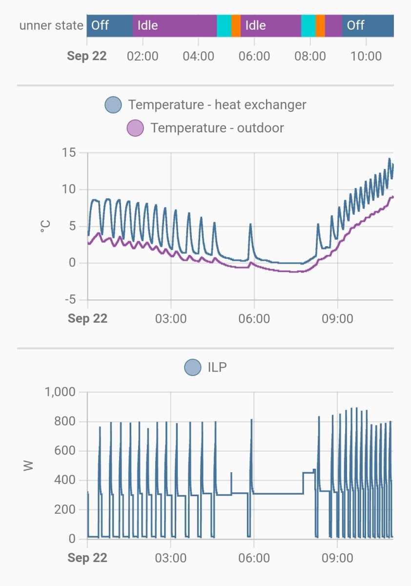

Kelit viilenee ja alakerran FD25 on nyt lämmityskäytössä. Lämmittelee yllättävän paljon lämmönvaihdinta. Vaikuttaako katkokäynniltä vai erikoisilta sulatusyrityksiltä?
Liekköhän jotain sulatushuijaukseen liittymätöntä vikaa pumpussa kun käyttäytyy näin? Viilennyshommissa toimi ihan hyvin. Samoin viime talvena, mitä nyt sulatteli vähän harmillisen usein. Lisäsin vielä kuvan aikaisemmalta päivältä jossa lämpötilat kävi vielä alempana.
Mielestäni näyttää katkokäynniltä. Ainakin minun FD25:n katkokäynti on ihan hanurista ja tekee just tuollaista ryntäilyä. Olen korjannut ongelmaa siten että kun katkokäyntiä alkaa esiintymään pumppu komennetaan OFF ja takaisin ON kun lämmitystä oikeasti tarvitaan.
EDIT: Lisätty kuva näyttää FD25;n ottotehon (kaksi vrk), suurimman osan ajasta pumppu on ollut OFF.
Katkokäynniltä vaikuttaa myös mielestäni. Tuossahan pumppu käy aikalailla minimiteholla. Katkokäynnin taajuutta vähentää, jos tuo sisälämpötila-anturin ulos sisäyksiköstä.

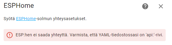

Lankesin Home Assistantin hommaamaan ja olis halua saada Mitsurunner sinne myös, mutta ei onnistu. Antaa tällasen ilmon:
Mihin kohtaan koodia toi rivi pitäs lisätä?
Näytä liitetiedosto 100777
Jos en aivan väärin muista tein Mitsurunnerin siirron IoT-Gurusta Home Assistanttiin määrittelemällä secrets.tiedostossa Mitsurunnerin käyttämään Home Assistantin MQTT-serveriä .

MQTT-integraatio täytyy lisätä ja määritellä Home Assistanttiin( Asetukset --> Lisää Integraatio...).
==> Liikenne menee MQTT-serverin kautta ja api: lisäystä ei tarvita.
Itselläni on käytössä sekä Home Assistantin api, että IoT GURU mqtt. En ole päivittänyt Mitsurunneria viime talven jälkeen, enkä ole varma onko tapahtunut muutoksia, mutta itse olen lisännyt platform.yaml tiedoston ensimmäiseksi kohdaksi tuon apin:

Tämän jälkeen Home Assistant löysi Mitsurunnerin itse, eikä muita muutoksia tarvinnut.

Toimiakseen Mitsurunner tarvitseeyhteyden johonkn MQTT-serveriin, sen puuttuessa MQTT-time-out laukeaa ja aiheuttaa resetin oletusarvoisesti 15 min välein. Kenties voisi toimia ilman MQTT-yhteyttä jos MQTT time-out otetaan pois käytöstä.
Meillä HA on näkyvissä verkon ulkopuolelle, ja käytän suoraa HA APIa Mitsurunnerin kanssa. Lisäsin pariin Mitsurunnerin muuttujaan yksiköt ja tilakoneeseen selkolukuiset tilan nimet numeroiden sijaan.
MQTT yhteyttä ei ole mutta nykyisellä koodilla se pitää olla konffattuna, muuten kääntäjä suuttuu.
Kokeilin tuota omassa ympäristössäni pysäyttämällä MQTT-serverin, ==> Mitsurunner alkoi heti herjata MQTT-puutetta ja alkoi tehdä resettejä 15min välein.
Onkohan sinulla MQTT-määritykset tehty siten että MQTT-yhteys kuitenkin muodostuu vaikka dataa ei oikeasti lähetetä vai mistähän syystä MQTT-timeout ei laukea ? Näkyykö Mitsurunnerin WEB-serverin logeissa mitään MQTT:en liittyvää ?
