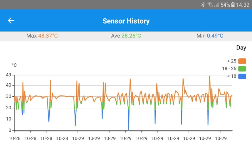

Sulatuksen erottaa oikein hyvin jos lämpöanturi ei ole koteloitu johonkin massiivisee vekottimeen tai muuten tiiviisti. Tuossa on sulatus ihan oikeassa reunassa. Kaikki muu menee pakkaselle paitsi Ottoilma.
@VesA : Sinun mittareilla näkee vaikka miten selvästi, mutta kertoilin tuon Inkbirdin näyttämiä. Siinä kun anturi erilailla asennettuna.
Kuten seuraavasta kuvatuksesta näkee, niin ei ole aina yhtä selviä nuo sulatukset.
Reipas vuorokauden data äsken laitteelta imaistuna.
  • Oikealla neljä viimeistä sulatusta näkee selvästi, kun anturin havaitsema sisäyksiköstä alaspäin itsestään valuvan ilman lämpötila putoaa reippaasti alas. Kuvissa n. 10 asteeseen. Joskus käy pakkasellakin. Anturihan on sisäilman ja tuon alaspäin itsestään valuvan kennon jäähdyttämän ilman rajapinnassa, niin sisälämpö vaikuttaa siihen kuitenkin.
  • Jos neljä viimeistä sulatusta näkyy tosi helpolla , niin niitä edeltävät neljäkin näkee, vaikka alaspäin ei ole isompaa lämpötilapiikkiä, mutta sulatuksen jälkeinen ILPin täysteholla tapahtuvan käynnin hetkellinen lämpöpiikki näkyy.
  • Kolme vasemman puoleisinta (vihreällä osoitetut) ovatkin sitten pelkän käppyränäytön perusteella hankalampia . Oikean puoleisin niistä lienee 80%:n todennäköisyydellä sulatus (koska pieni lämpöpiikki sen jälkeen), mutta kaksi vasemman puoleisinta ei ole, vaikka niissäkin hieman lämpötila laskenut. Ainakin Mitsu LN tekee joskus niin, että menee tauolle ja avaa 4-tie venttiilinsä (kuuluu sen suhahtava ääni sekä sisällä että ulkona), muttei ala sulattamaan. Siis kompura vain nukkuu, ei sulata. Itse oman pääni vajavaisen ajattelukyvyn tulkitsemana ajatellut tuolloin olevan mahdollista, että ulkona olevat kylmät nesteet/kaasut pääsevät sisäyksikön kennolle tai kennossa olevan kaasun/nesteen paine laskee ja laskee samalla hieman sen lämpötilaa. Tuon olen niin monta kertaa todennut paikan päällä, että ei ole oikea sulatus, vaikka hetkellinen lämptötilan lasku tapahtuukin Inkbirdin mittaamana.
Eli tuossa reippaan vuorokauden (~27-28h) aikana LN sulattanut 9-10 kertaa, eli aika tarkkaan 2h40 min välein.
