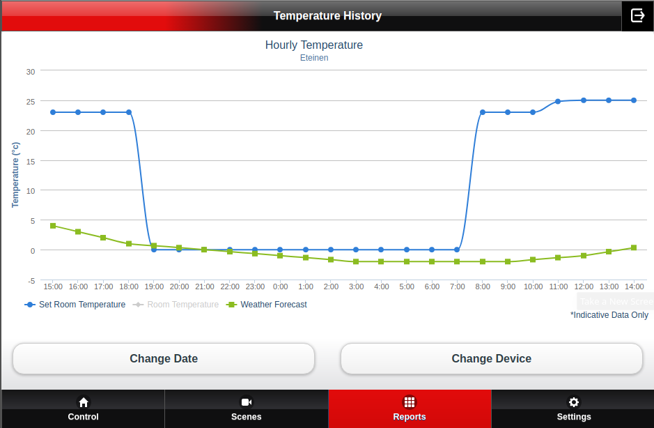

MELCloud lakkasi ehkä noin vuosi sitten "lämpötilaraportoinnissa" sisälämpötilan näyttämisen. Control välilehdeltä näen kyseisen pumpun huonelämpötilan, mutta -reports / temperature history- kohdasta huonelämpötila puuttuu kokonaan. Onko kyseessä bugi vai joku oma virhe?
Mulla lopetti myös n. Viikko sitten. En keksi mistä johtuu tai miten saisi takaisin

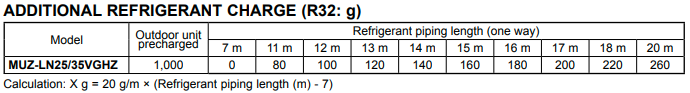

Huoltomanuaalin mukaan 7m menisi vielä ilman lisätäyttöä jonka jälkeen 20g / metri:
Kannattaa tosiaan tarkistaa ulkoyksiköstä että sielä lukee MUZ-LN35VGHZ tai MUZ-LN35VGHZ2. Näistähän joku on tuonut maahan sitä keskieuroopan mallia mikä ei taida pakkasilla suoritua kovin mallikkaasti.

Jos putkiston pituus on 7m mahdollinen vika ei voi olla kylmäaineen määrä, voisi miettia että tyhjiö ei ollut oikealla tasolla. No ensin kuitenkin aivan perushomma, mikä on lämpötilan pyyntö? Tavallisesti pyyntö pitia olla n. 2C korkeampi eli jos haluat 22C, pyyntö 24C. Kuitenkin sisäyksikön lämpötila anturi on oikealla sivulla i-see anturin lähellä ja on mahdollista jos sisäyksikkö on nurkassa että lämmin ilma ei liiku siellä ja vielä jos nurkassa on esim. lämmin seinä , sitten pyyntö täytty olla vielä korkeampi. Kokeile siis lämpötilan nosto.
