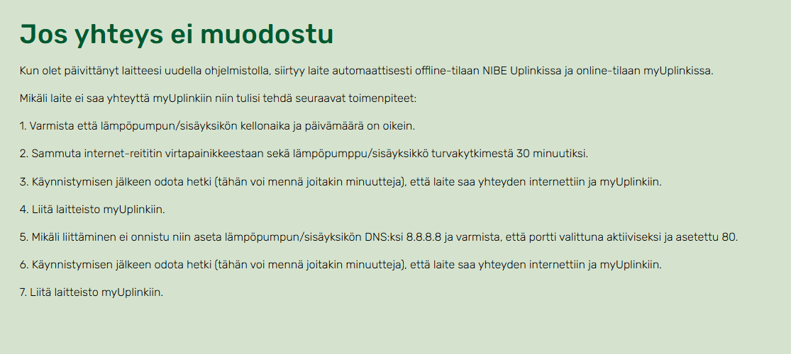

Vielä on kokeilematta 30min sähkökatko laitteille, jota Niben ohjeessa ehdotettiin: https://www.nibe.eu/fi/fi/tuki/vaihda-nibe-uplink-myuplinkiin/jos-yhteys-ei-muodostu
Olen tehnyt 3min katkon pääkytkimestä, mutta siitä ei ollut iloa.
Odotan lämpimämpiä kelejä tuolle katkolle kun muuten laitteet toimii tuota etäkäyttöä lukuun ottamatta.
