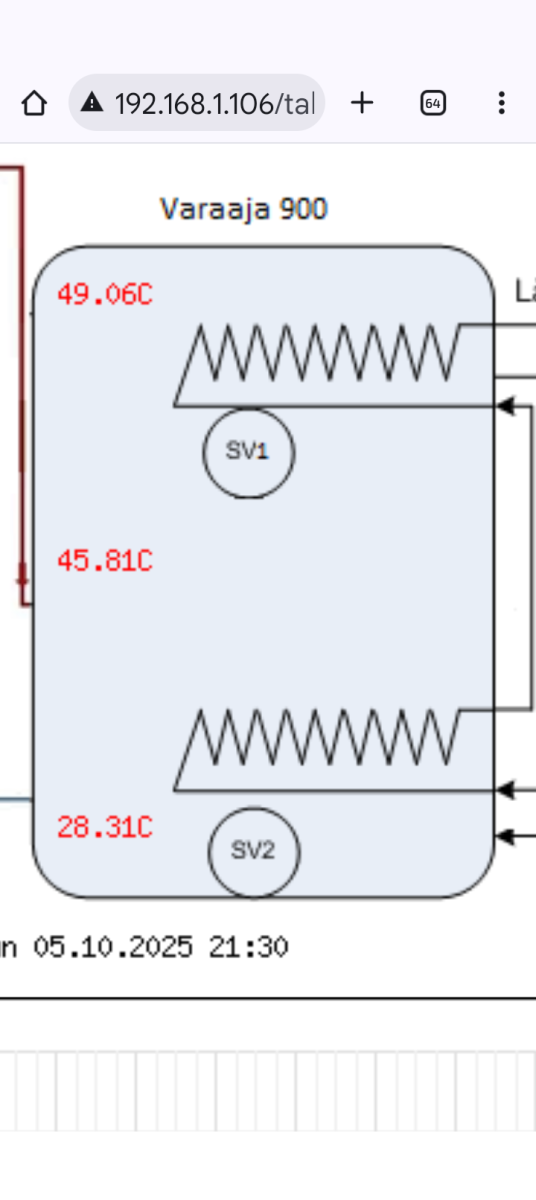

Päivän viimeisetkin suihkuttelut tehty, kuumaa vettä käytetty normaalisti ja varaajan yläosassa kierukan vieressä on yhä 49 astetta. Viimeöinen lämmitys on riittänyt hyvin. Olkoot nyt näin pidemmän aikaan.
    123,6 KB · Katsottu: 57

900 litran varaaja on lämmitetty yöllä maalämmöllä 57 asteeseen ja muu aika mennään ulkolämpökäyrällä, tämä toimii ja cop on 3,42.
Tällaisessa käytössä asteminuutit on systeeminä aivan perseestä koska MLP ei suinkaan pysää 57 asteessa vaan se tahkoaa yli 60 asteista vielä pitkän aikaa mielestäni aivan turhaan.
Laitteessa on myös kiinteän lauhdutuksen ohjelma missä asteminuutit muuttuu termostaatiksi mutta sillä menetetään ulkolämpökäyrä ja ajastusmahdollisuus niin sitä ei tule käytettyä.
