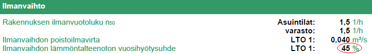

Toki osaan, mutta ne on valmiiksi ja virallisemmin laskettu tuossa energiatodistuksessa joka löytyy aikaisemmasta viestistä.
Todistuksessa on kerrottu koneen LTO prosentiksi 45%.

Vs: Nibe 410P LTO parannus??
repomies sanoi:
Edit: linkitit näemmä jonkun raamatunmittaisen energiatodistuksen. Lämpimästi toivon, että suksit vittuun täältä jankuttamasta etsimään sitä kohtaa LTO-prosentin laskutoimituksista, jossa huomioidaan kompurateho. Ota sitten vaikka screenshotti ja ympäröi se kohta, ja linkitä se.
Tässä.
    10,2 KB · Katsottu: 595
repomies
Minä näen vain prosentin. Näytä laskutoimitus jossa huomioidaan kompressorin teho, sitähän minä tuossa ylempänä pyysin.
