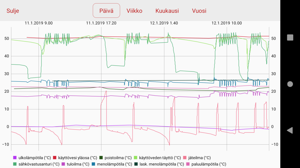

Ohessa kuvat samalta ajanjaksolta. Kummassakin sama softaversio ja vastusteho sallittuna max 5,6kw.
Vanhemmat:
https://photos.app.goo.gl/ALkXruZ97qZVUXkx7
Oma:
https://photos.app.goo.gl/ERRe4tXUyctGC1F87
Sinänsä tuo heilunta ei ole enää niin pahaa Niben ilmauksen jälkeen. Lähinnä ollut sitä, että se menovesi tahtoo jäädä niin pitkiä aikoja alle Niben laskeman menoveden, kun AutoMixillä kuristettu toiselle jakotukille menevää linjaa. Jäänyt siis pitkiä aikoja 2-3 astetta alle pyydetyn.

Se menovesi reagoi aina silloin kun käyttöveden täyttö tulee kuvioihin. Ensin notkahtaa ja sitten ampuu yli lasketun reilusti, jonka jälkeen taas notkahtaa.
Kun jakotukki 1:lle menevä linja on kuristettuna, niin käyttöveden lämpötila pysyy raja-arvoissa pitkään ja syystä tai toisesta alkaa se menoveden lämpötila vajoamaan, mutta kompura ei jaksa nostaa kuin sinne noin 27 asteeseen. Vastus tulee avuksi vasta silloin, kun käyttövesi putoaa alle 45 asteen. Käyttövesi on säästöasetuksella (45-51). Siis Nibe ei välitä hölkäsen pöläystäkään menovedestä, vaikka se on pitkiä aikoja sen 2-3 astetta alle pyydetyn.

Ja melkoinen ero on nyt jo käyttöveden lämpötilojen pysymisessä!
Myös menovesi on pysynyt nyt melko vakaana ja lähellä pyydettyä.
Katsellaan mitä tuleman pitää ja nyt oikein toivon pakkasten kiristyvän, että näen miten tuo masiina reagoi.
Kuvaliitteessä pystyviivan kohdalla tehty muutokset.

Joo, menoveden heilunta seuraa aika orjallisesti käyttöveden täyttöä.... kun käyttöveden täyttö lähtee kasvamaan myös menovesi lähtee nousemaan ja heilunta alkaa kunnes vaimenee.
Huomattu on, mutta sitä olen ihmetellyt miksi se lopulta jää laahaamaan sen jopa 2-3 astetta alle pyynnin. Eli siellä pysyy niin kauan, kunnes tulee taas seuraava kerta käyttöveden täytölle.
