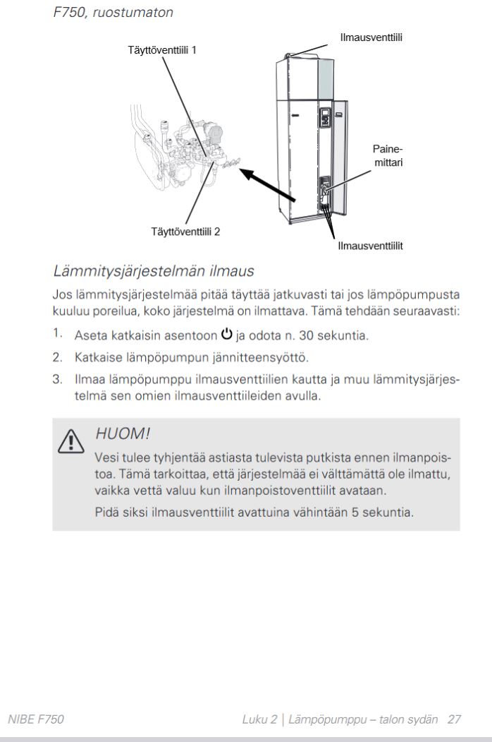

Voiko kuitenkin olla että XL3 ja XL4 on kytketty ristiin? Tämähän aiheuttaisi valtavan ilmataskun KV-varaajan yläosaan: sitä mukaa kun hanasta valuttaa kuumaa vettä (=alaosasta, väärin), niin yläosaan tulee "suihkulähteenä" (myöskin väärin) tilalle kylmää vettä. Koska tulevassa kylmässä vedessä on väistämättä aina myös ilmaa, niin tuo ilma kertyisi sinne varaajan yläosaan eikä poistuisi sieltä koskaan. Tällöinhän valtaosa varaajan kapasiteetista jäisi käyttämättä. Eli koko KV-varaajassa on vain todella vähän lämmintä vettä pohjalla ja valtava ilmatasku sen päällä.
Ekalla sivulla on pohdittu jotain ilmaukseen liittyvää, mutta ne on ollut lämmityspuolen (=patteriverkoston) ilmauksia, eikä KV puolen.
En löytänyt tästä koko ketjusta vastausta että tuota olisi tarkistettu. Toki ketju on jo aika pitkä... saatoin missatakin :sille:
    764 KB · Lukukerrat: 115
Pikkaisen olen tuota varaajaa jäävää ilmataskua ihmetellyt. Miten ammattilaiset sen saa pois ? Vai jääkö se sinne aina ? Vai onko joissakin varaajissa joku ilmanpoistoventtiilli tuolla ?

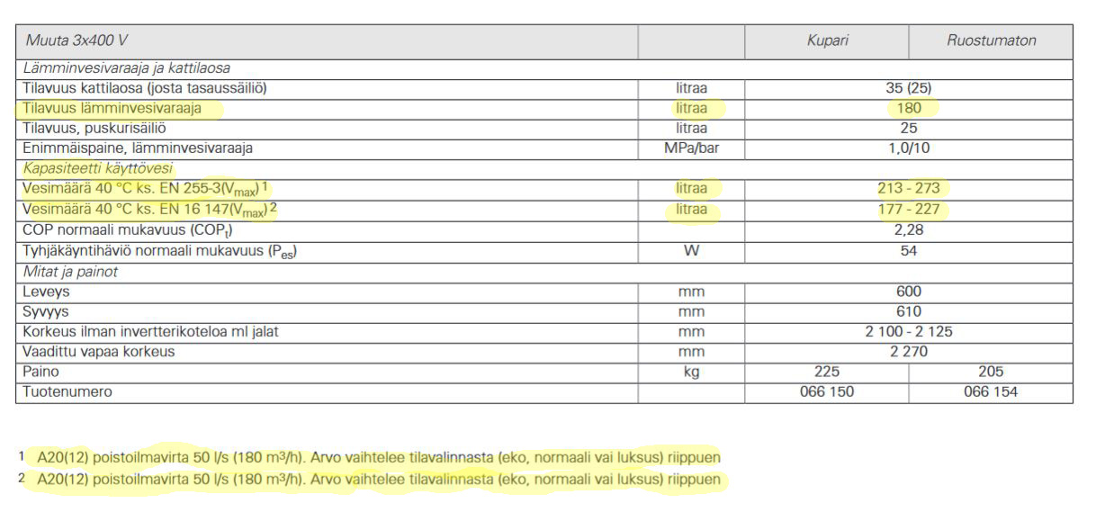

Nostetaan tähänkin ketjuun se ajatus, että F750 kanssa tulistusvaraajan lisäksi vaihtoehtona voisi olla levylämmönvaihtimen asennus lattialämmön menoon ja sitten suihkulle menevä kylmä vesi ohjattaisiin tuon lämmönvaihtimen läpi.
Käyttöveden riittävyys ei kyllä pienellä 180 litran varaajalla ole kaksinen ja jos ei halua pihistellä vettä perheessä, niin jonkinasteisella putkimiehen käynti-investoinnilla ongelman voi pitkälti ratkaista.
Karkea laskelma jos kylmä suihkuvettä saa vähän haalistettua. Aika iso vaikutus kuuman veden määrän jos kylmää vettä saa lämmitettyä.
