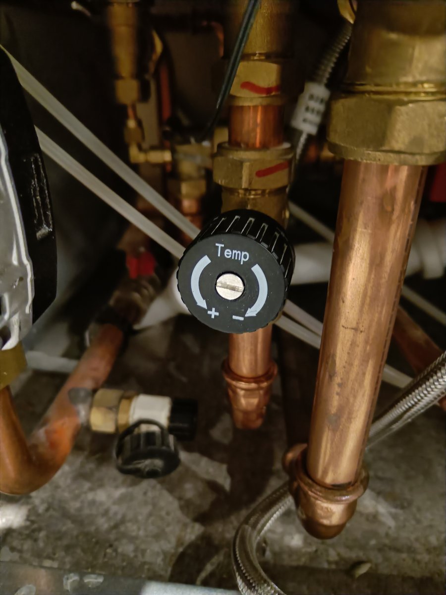

Tässä taitaa olla kuitenkin väärin kasattu sekoitusventtiili. Eli venttiilin nuppi ei aukea tarpeeksi (kuumalle). Pitää käyttää nuppi irti ja kääntää haitan yli, jonka jälkeen homma pelaa.
Meillä on myös F750 ja samanlainen ongelma. Vika oli juurikin tämä. Kannattaa ehdottomasti tarkistaa. Etenkin kun kuulosti, että se on nihkeä kääntymään. Viittaa siihen, että venttiili on liian tiukalla. Ruuvi auki ja nosta hieman nuppia, että se kääntyy vastapäivään haitan yli. Sen jälkeen ruuvi takaisin ja pyöritä kierros auki. En tiedä voiko venttiiliä aukaista liikaa eli lähteekö se irti. Varmuuden vuoksi laitoin hetkeksi pääsulun kiinni ja laskin hanasta paineet.
Hmm. Nyt kuulostaa lupaavalta. Oli joo tosiaan äärimmäisen jäykkä tuo nuppi kääntää. Täytyy kokeilla huomenna! Mistä hanasta siis laskit paineet?
Siis ihan vessan hanasta, sama mistä sen laskee. Lähinnä siksi, että jos tuo venttiili aukeais irti asti, mitä se tuskin tekee, niin ei tulis vedet syliin.
Noniin tein vinkkisi mukaan. Nyt se liikkui vastapäivään ilman, että hampaat irvessä tartti vääntää. Puoli kierrosta kääntyi ja sitten tökkäsi. Huomenna sitten pidemmän kaavan mukaan suihkuttelemaan ja katsotaan mitä tapahtuu.
No eipä juuri mitään apua ollut tuosta sekoiteventtiilin säätämisestä. Ehkä skidisti pidempään kesti lämmin vesi. Mutta luulen että se on vain toiveajattelua.

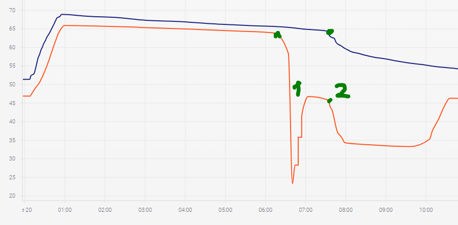

Aika käsittämätön juttu. Kyllä yläosan pitäisi aika pitkään pysyä vakiona ja sitten alkaa vasta nopeasti tippumaan.
Koska F750ssä ei ole mitään "putkia" varaajan sisällä, niin ellei putket ole ristissä, ei kyllä mikään mekaaninen vikakaan pitäisi selittää.
Ettei olisi joku anturivika että lämmitys pysähtyy liian aikaisin ja näyttää väärää lukemaa.

Oliko muistitikku keräämässä mittaustietoa?
Jos oli niin voisi yrittää analysoida, mitä tapahtuu kun lämmin vesi loppuu

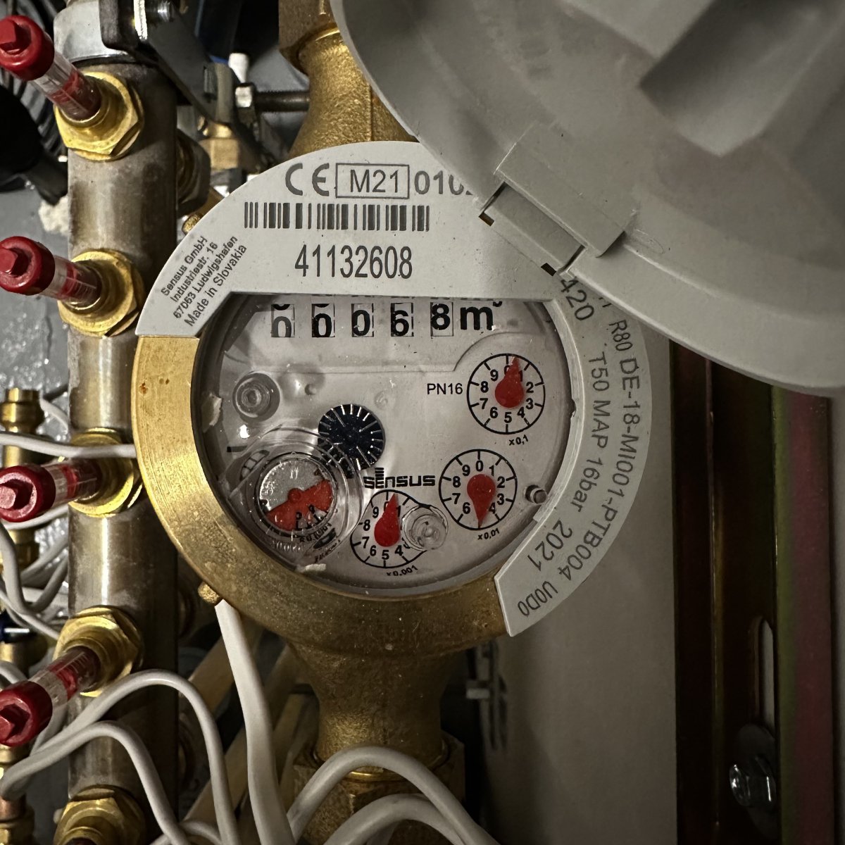

Yritin ihmetellä vesimittaria jo aiemmin. En käsitä yhtään miten sitä pitäisi tulkita.
Etänä ratkesi asia sen verran, että kulutus on liian suurta, laitteet ja kaikki muu on kunnossa. Paikan päällä putkari ei löytänyt laitteesta mitään vikaa. Nämä nyt uskoo ken tahtoo. Minä en usko. Olen myöskin jo aivan uupunut koko paskaan.

Laita kuva mittarista, eiköhän sieltä kuutiot ja litrat löydy.
Edit: tai voihan meidän kulutus olla älyttömän pieni ja ap:lla normaali. Tai sitten jotain tuolta väliltä.
Katso vesimittarin lukema nyt ja uudestaan 30 pv päästä. Ei tartte arvailla kulutusta. Tai sitten tasauslaskulta pidemmältä ajalta (olet varmaan joutunut ilmoittamaan kulutuslukemia?)
Meillä nelihenkisen perheen veden kulutus on reipasta (n. 11 m3 / kk), mutta lämmin vesi on riittänyt joitain yksittäisiä päiviä (vuositasolla) lukuunottamatta. Sama F750 käytössä.

20.3.2024
    230,5 KB · Lukukerrat: 167
No tämäpä juuri. Edellisessa asunnossa samaa kokoluokkaa oleva varaaja meillä, samanlaiset sadevesisuihkut. Kurapäivinä pestiin koirat (tunti). Lisäksi kaksi aikuista käy suihkussa. Eikä ikinä vesi loppunut. Muutenkin täällä lukemia kommentteja että vesi vaan riittää samoilla pumpuilla. Niben ammattilaiset ja putkarit sanoo, että mitään vikaa ei ole. Haluaisin uskoa ammattilaisia, mutta ei tämä silti vain käy järkeen että loppuu näin nopeasti. Toki en minä näistä mitään ymmärrä.
20.3.2024
Marraskuussa valmistunut talo ja vesimittari näyttää jo että vettä on käytetty 68,050 kuutiota. Tasaisen vauhdin taulukolla laskettuna, vettä todellakin menee yli 200 kuutiota vuodessa. Teillä ei veden kanssa todellakaan nuukailla! Voisi sanoa Niben toimivan normaalisti, sillä kulutus on epänormaalia.

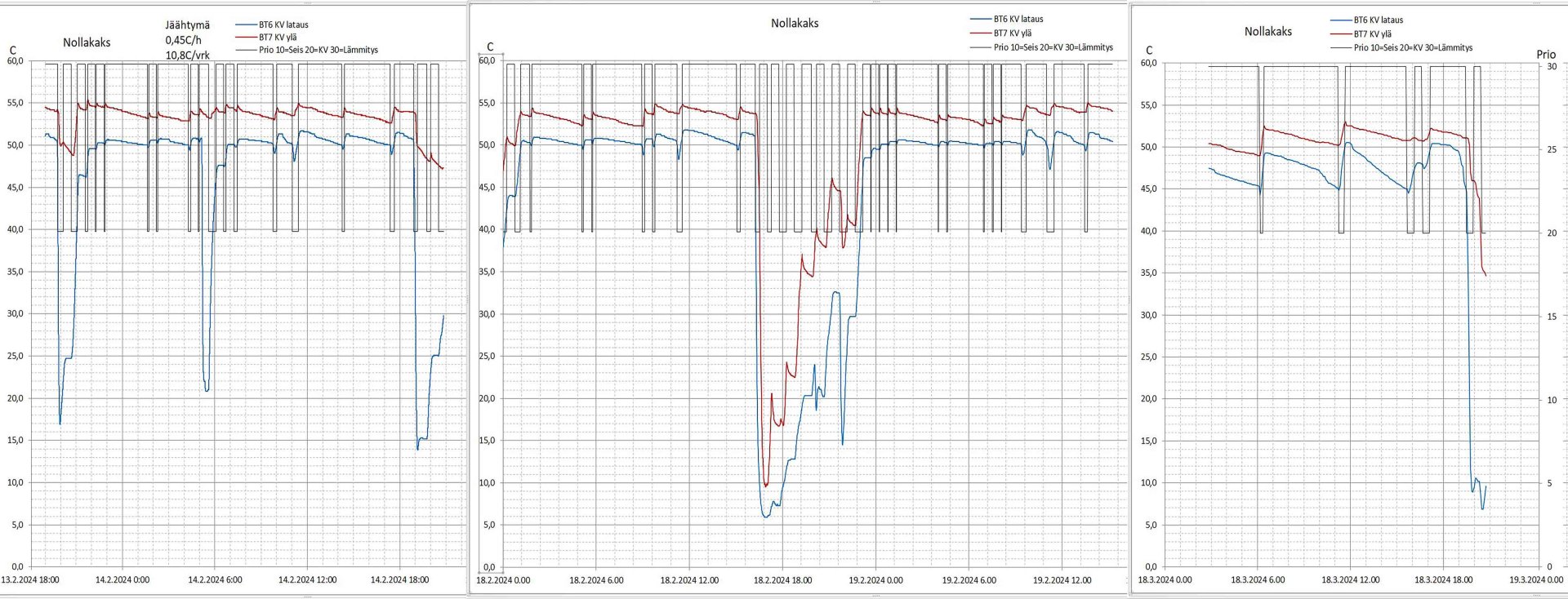

Ohessa trendejä KV-säiliön lämpötilojen käyttäytymisestä kolmessa eri jaksossa yhteensä n. 3,5 vrk ajalta.
Kuvasta näkee selvästi milloin lämmin vesi on loppunut.

Minä en käsitä miten tuo yläosa voi seurata noin suoraan alaosan lämpöä....
Meillä kun tänään oli kaksi suihkua peräkkäin, niin toisen suihkun kohdalla vasta lähti yläosa tippumaan. Ensimmäinen aika perusteellinen suihku tiputti kyllä alaosan kylmäksi, mutta ei suihkuvedessä mitään vielä tapahtunut. Toisen suihkun alkaessa lähti yläosa tippumaan, mutta sen lopuksi oli 60C vielä yläosa.

Miten Mikillä lähtee lämpötila tippumaan 68 asteesta ja Nollakakkosella 54 asteesta?
Onhan tuollakin jo vaikutusta lämpimän veden riittävyyteen.
