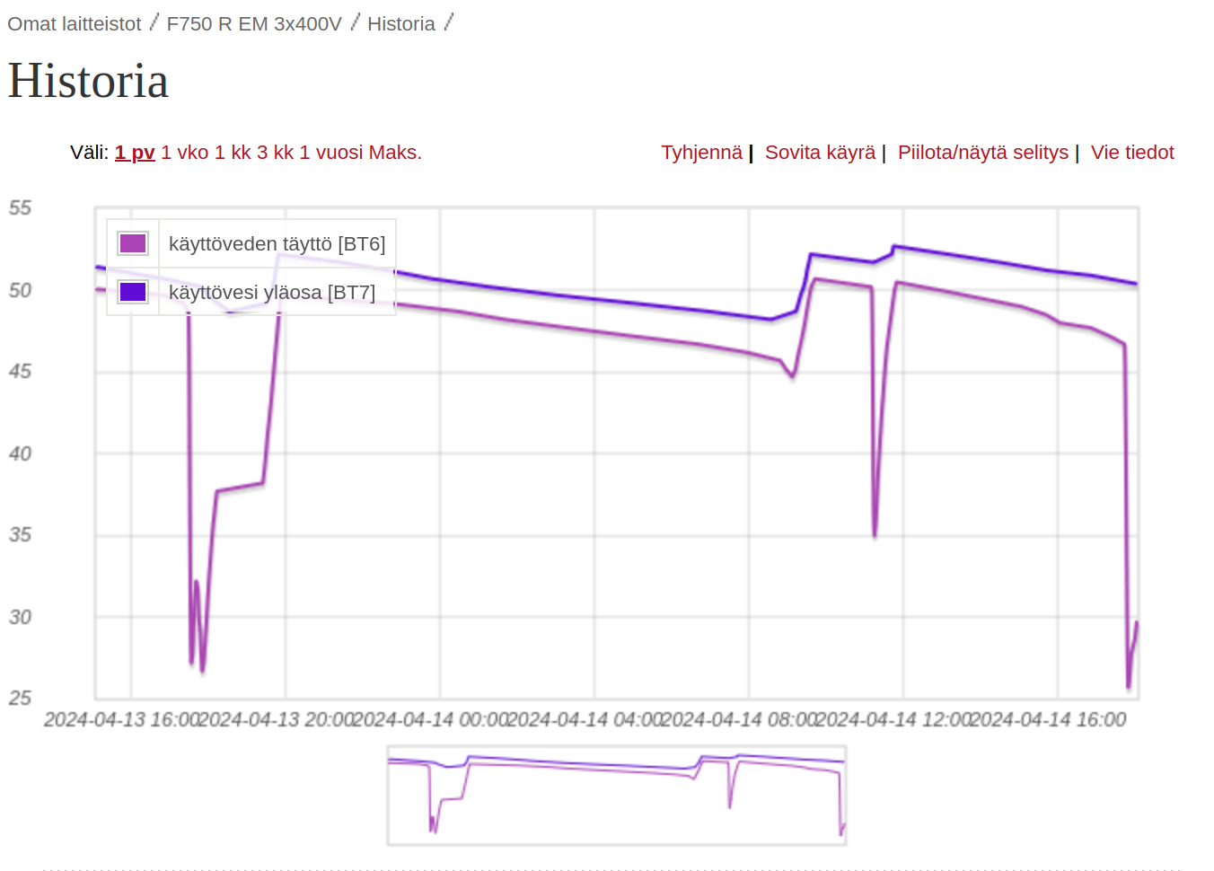

Minä en käsitä miten tuo yläosa voi seurata noin suoraan alaosan lämpöä....
Varmahan en voi tuosta olla, mutta epäilen, että @Mikki :n järjestelmässä varaajan korkea lähtölämpötila tekee sen että varaajasta otetaan maltillisemmin kuumaa vettä ja käyttöveteen sekoitetaan aluksi suurempi määrä kylmää vettä. Täten alussa purkausnopeus ja samalla täyttönopeus on sen verran maltillinen että varaaja pysyy kerrostuneena. Toisella suihkukerralla taas varaaja on yläosastaan jo vähän jäähtynyt, jolloin käyttöveteen sekoitetaan suhteessa enemmän kuumaa vettä ja samalla varaajaa täytetään kiihtyvällä vauhdilla verkostovedellä jolloin myös varaajan yläosa alkaa jäähtymään.
@Nollakaks talossa lähtötilanne, kun vesi on valmiiksi viileämpää ja varaajan purkunopeuskin on rivakka, Varaajan yläosasta otetaan suhteessa enemmän viileämpää vettä käyttöveteen jotta asetettu käyttöveden lämpötila pysyy säädetyssä. Ja samalla saattaa varaajan nopeampi täyttäminen sekoittaa kerrostuman, ja siksi yläosan lämpö seuraa alaosan lämpöä.
Onko @Nollakaks tulovesiputkessa paineenalennusventtiiliä, ja jos on mihin se on säädetty? Tuo suihkun Eco- asetuksella oleva 12,5l/min virtaama nimittäin viittaisi korkeaan verkostopaineeseen. Kuvittelisin että Ecotilassa suihkupäät 3 bar paineella antavat noin 6-9 l/min virtaaman. Mitä valmistaja sanoo suihkupään virtaamaksi ecotilasssa?

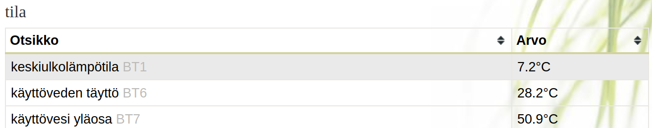

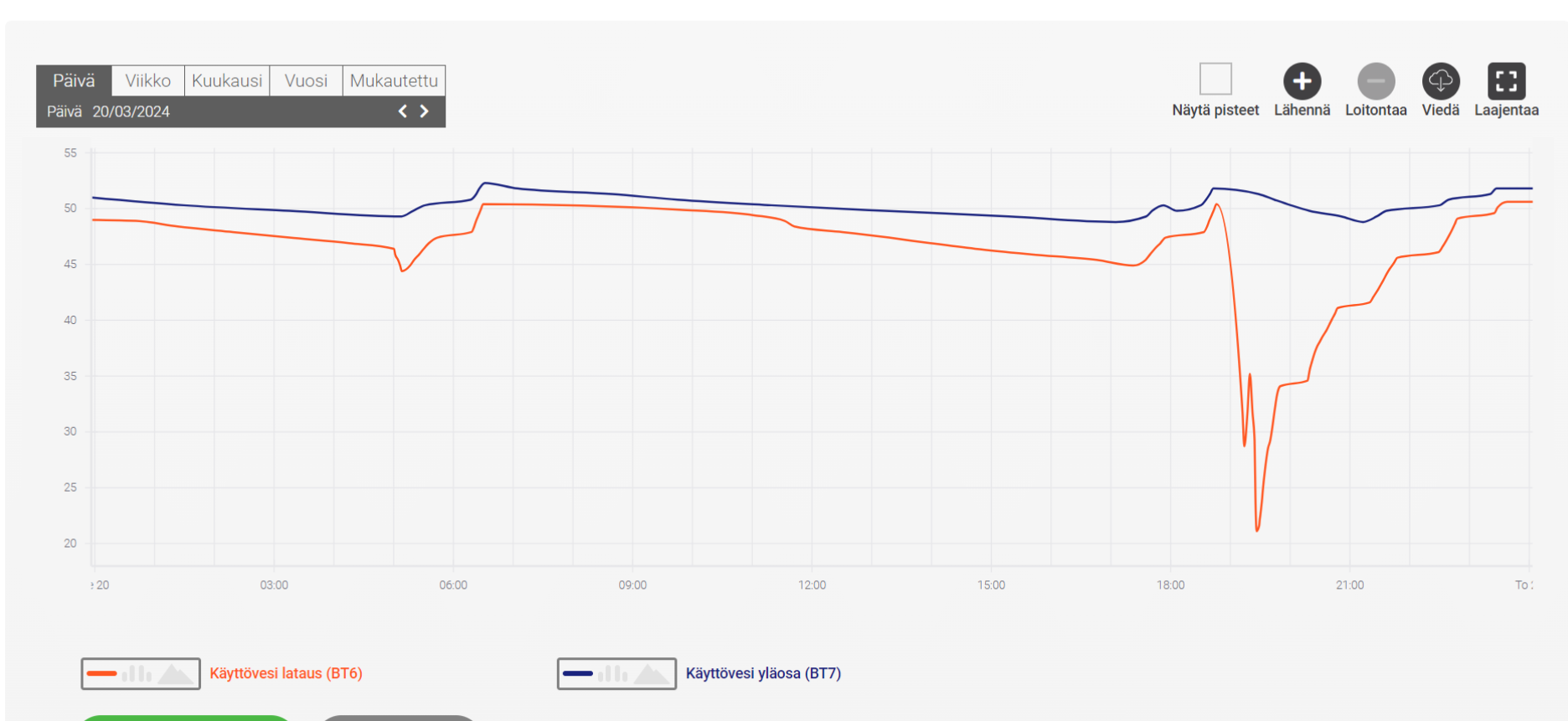

Lähtö 51.8, suihkujen jälkeen 50.8 astetta ja toisela suihkuttelijalla puoli metriä tukkaa jokapuolela ja mulla keski-ikänen pälvikalju lyhyellä tukalla

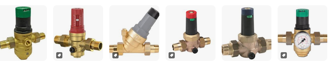

Ne on jotain tämän näköisiä. Pitää olla joku asteikko missä on barit. Ja ne on siis lukemia alle 10.... normaali asetus tuohon on jotain 3-3,5.
Vesijohtoverkoston paine voi hyvi olla 5-7 riippuen missä kohtaa verkostoa oma talo sattuu olemaan.

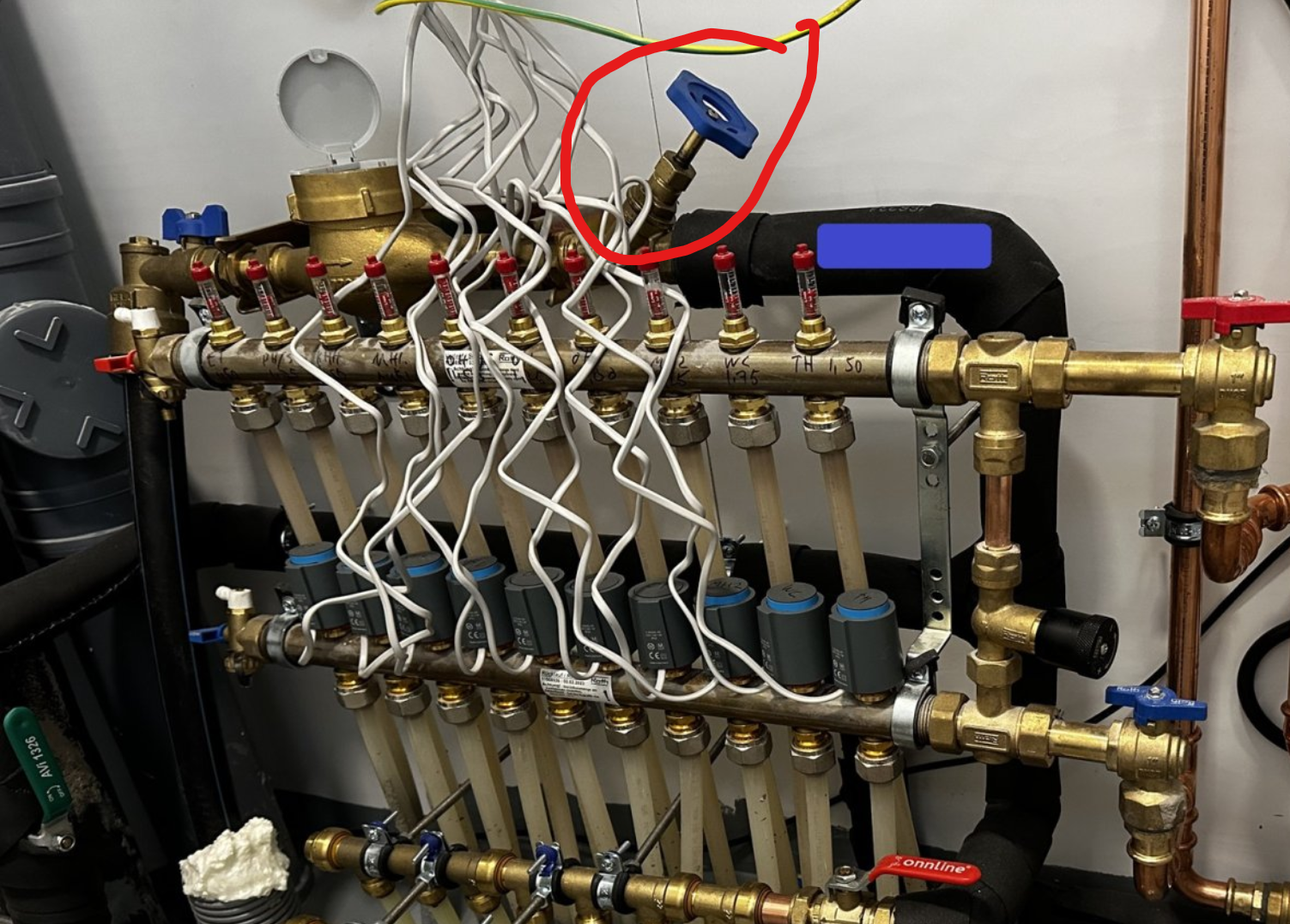

Näytä liitetiedosto 96282
Ei nyt tuommoista silmään osunut ainakaan.
Tämmöinen on, mutta taitaa olla jokin muu..

Lienee 5-7 baria olevan mahdollista ilman alennusventiiliä.
Tuon korkean paineen voisi varmaan todentaa, jos olisi edes yksi hana, jonka tehtaan ilmoittama virtaama tiedetään 3 bar paineessa, esimerkiksi keittiön hana ilman mitään letkuja, tai suihkuja. Sinne alle ämpäri, hana kaakkoon kylmälle puolelle ja kellosta aikaa. Jos virtaama tulee mittaamalla reippaasti suuremmaksi kuin valmistaja ilmoittaa on kyse korkeasta verkoston paineesta. Joillain hanavalmistajilla on oikein taulukko verkostopaineen ja virtaaman suhteesta, tällaisesta taulukosta pääsisi kiinni karkeasti vallitsevaan paineeseen, jos ei verkostossa mittaria ole.
Voisitko @Nollakaks tehdä tuollaisen manööverin?
Ilmeisesti paineenalenninta ei ole, vaikka rakennusmääräyksetkin taitavat sellaista edellyttää.

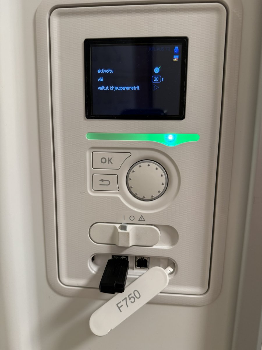

Luin koko ketjun. Mulla on F750 ja iso Älvsbytalo. Tekisi mieli auttaa; millaista logia tähän ketjuun tarvittaisiin? Nibe UpLink löytyy (se vanha, en ole vielä päivittänyt softaa) ja sieltä saan graafia tarvittaessa. Liitteenä pari kuvaa. Aamulla käyty suihkussa ja illalla saunassa.
Saunassa kävi pari aikuista ja otettiin kaksi kylpyammeellista lämmintä vettä natiaisille ja ei loppunut lämmin vesi kesken. F750 vedenlämmitysasento on "normaali" (eli ei eko eikä luksus). Lämmintä vettä siis käytetty reippaasti. Toki hanasta ei tule ihan niin lämmintä vettä kuin alussa, mutta ei se ole kylmääkään tai edes haaleaa.
Luksusasentoa ei olla jaksettu käyttää koskaan kun se tekee sitä ihmeellistä virheviestiä korkeasta lauhduttimen tulo/menolämpötilasta (163 & 162).
Ei siis koeta samalla laitteella samaa ongelmaa kuin OP... kuulostaa harvinaisen ärsyttävältä ongelmalta :huh:
    133,3 KB · Lukukerrat: 134
    75,1 KB · Lukukerrat: 111

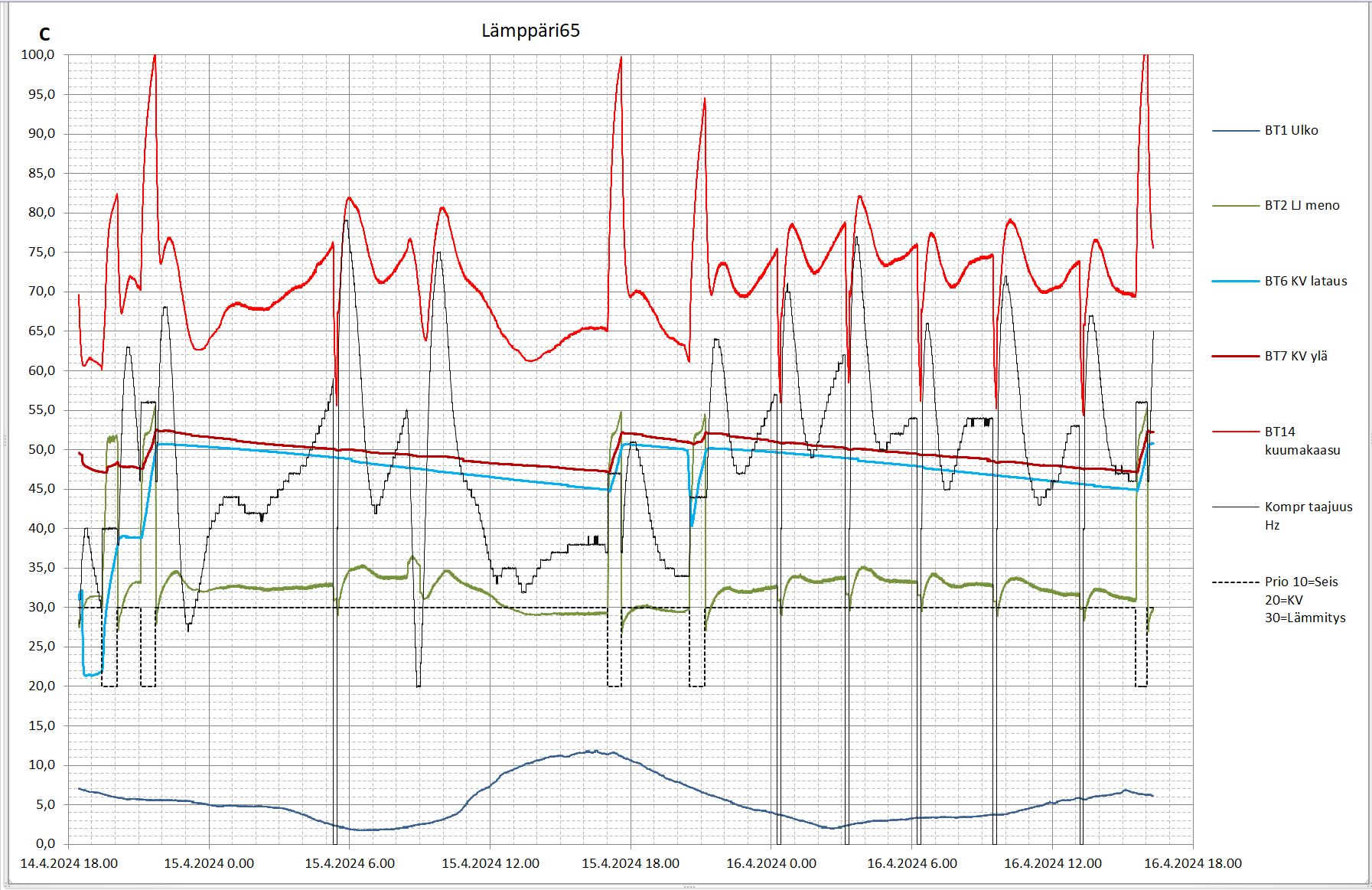

Tökkää muistitikku koneeseen ja loggaa mittausarvoja päivän parin ajalta 20 s keruuvälillä. Koska tänne foorumille ei voi liittää log tiedostoja, niin lähetä suoraan minulle antti.seppala(at)sulo.fi

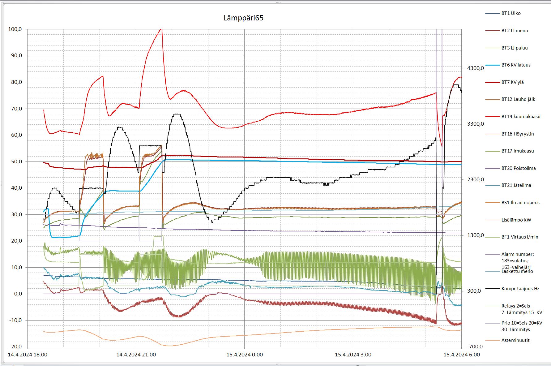

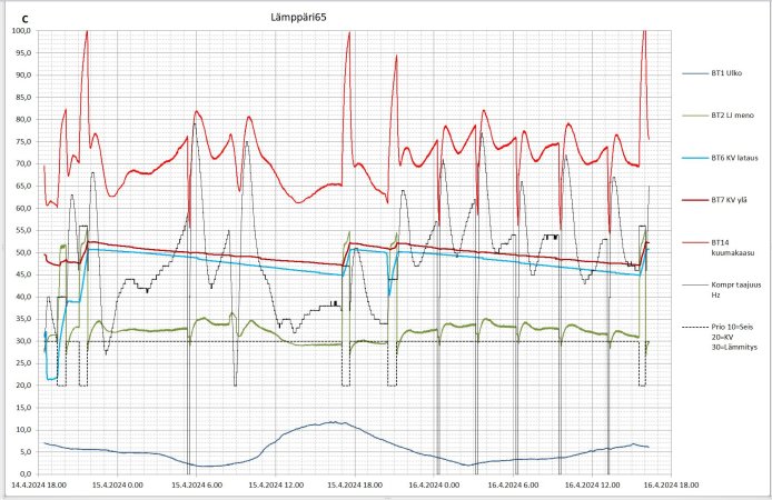

Kiitoksia loggauksesta.
Ohessa pari Excell-kuvaa.
- KV-säiliön jäähtymisnopeus on 9,2C/vrk = 0,38C/h. Nämä arvot ovat samaa suuruusluokkaa kuin muissa hyvin toimivissa F750-pumpuissa.
- Tähän 2vrk jaksoon osuu kaksi suurempaa käyttöveden kulutusta
Su 14.4. klo 18 aikoihin (harmi että alkoi ennen loggauksen alkua) oli suurehko kulutus, jossa varaan alalämpötila, BT6, laski ->21C:een. Ylälämpötila, BT7, laski ->47C:een. Näistä voi päätellä että lämmin käyttövesi ei loppunut.
Ma 15.4 klo 20:30 oli ehkä normaali suihkussa käynti, jossa BT6 laski -> 40C:een ja ylälämpötilassa ,BT7, ei näkynyt jäähtymistä.
- Olisiko mahdollista että tekisit vielä yhden kokeen?
- Kohta sen jälkeen kun on tehty lämmintä vettä ja varaaja on normaalissa lämpötilassa
- Lasket suihkusta tavanomaisella virtauksella vettä niin kauan että se alkaa selvästi jäähtyä
- Kellotat tähän kuluneen ajan
- Mittaat virtaaman kello/ämpäri-menetelmällä.
- Loggaus päällä hyvissä ajoin ennen ja päivä kokeen jälkeen. Tällä kertaa keruuväli 10s.
Toinen havainto imukaasun lämpötila, BT17, värähtelee lähes koko ajan n. 10-12C n. kahden minuutin jaksoissa.
Sama ilmiö on havaittavissa lähes kaikissa tutkimissani F750 poistoilmalämpöpumpuissa. Minusta tämä on vika mutta nyt alkaa tuntua että se on ominaisuus tosin erittäin huono sellainen.
Vaikka transientti on pieni mutta kun niitä tulee paljon, vuodessa neljännesmiljoona, aiheuttaa se ajan saatossa materiaalien väsymistä ja pahimmassa tapauksessa rikkoutumisia.
Tyttäreni pumppua on käynyt "korjaamassa" Niben valtuuttama asentaja jo kolme kertaa saamatta aikaan mitään tulosta.
    489,6 KB · Lukukerrat: 108
    367 KB · Lukukerrat: 107
Tuo MyUplinkin graafi ei näytä mitään värähtelyä, mutta lokituksessako näkyy? Kumpikohan on sitten väärin.... Tuohon susip**kaan MyUplinkkin toki minulla ei ole juuri mitään luottoa.
