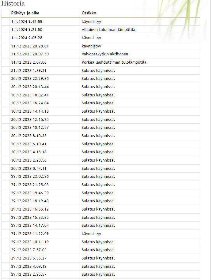

Nibe F750+SAM 41 Kiukuttelee

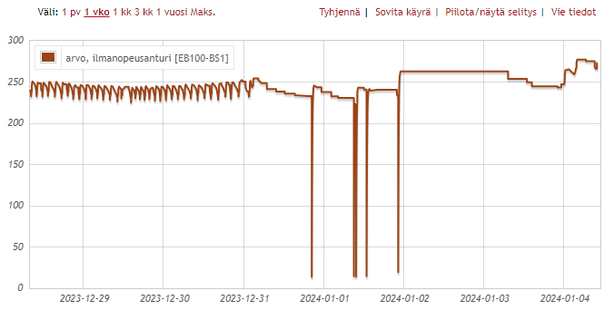

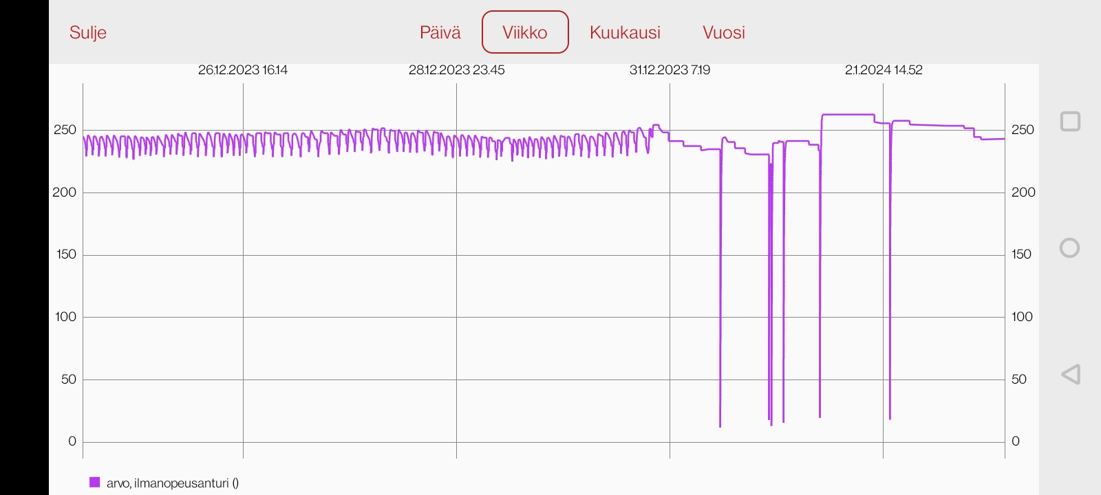

Tutkailin asiaa hieman lisää. D6F anturi kertoo kaasun nopeuden m/s. Sen vastekäyrä on 1-3 m/s varsin suora (mittaalue 0-4 m/s). Koska mittasupisteitä on yksi niin ilman nopeudesta ei voi laske voluumivirtaa suoraan koska mitattu lukema on maximinopeus ja ilman nopeus lähestyy nollaa putken reunoilla. Lähteiden mukaan korjauskerroin on tyypillisesti 0,75...0,85 turbulentille virtaukselle.

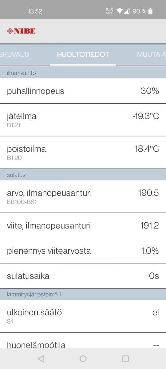

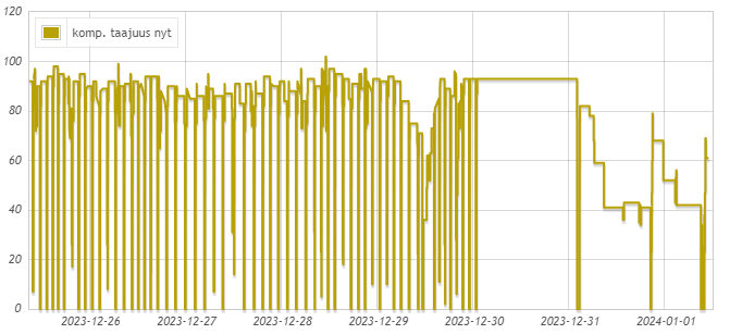

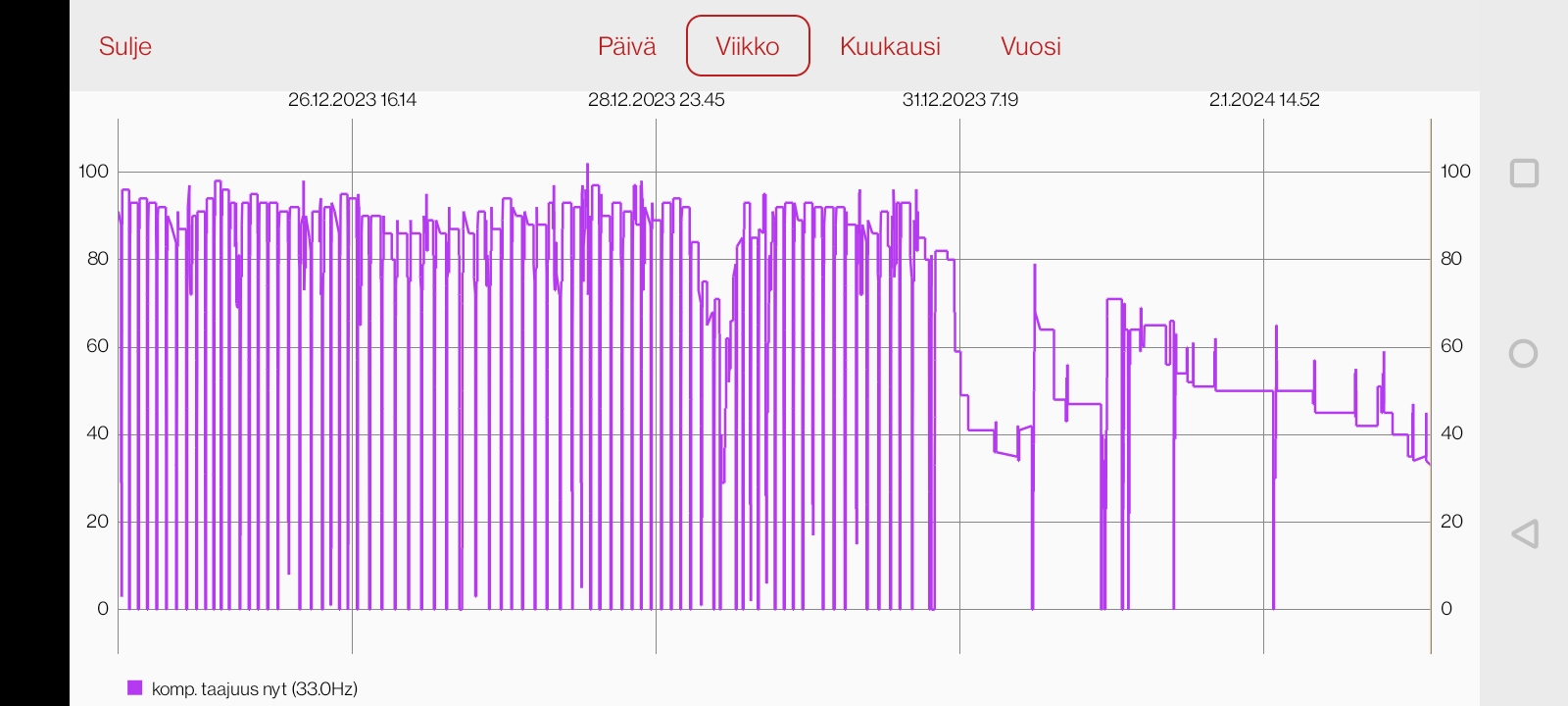

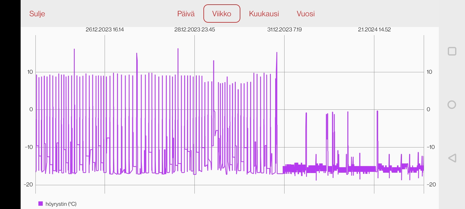

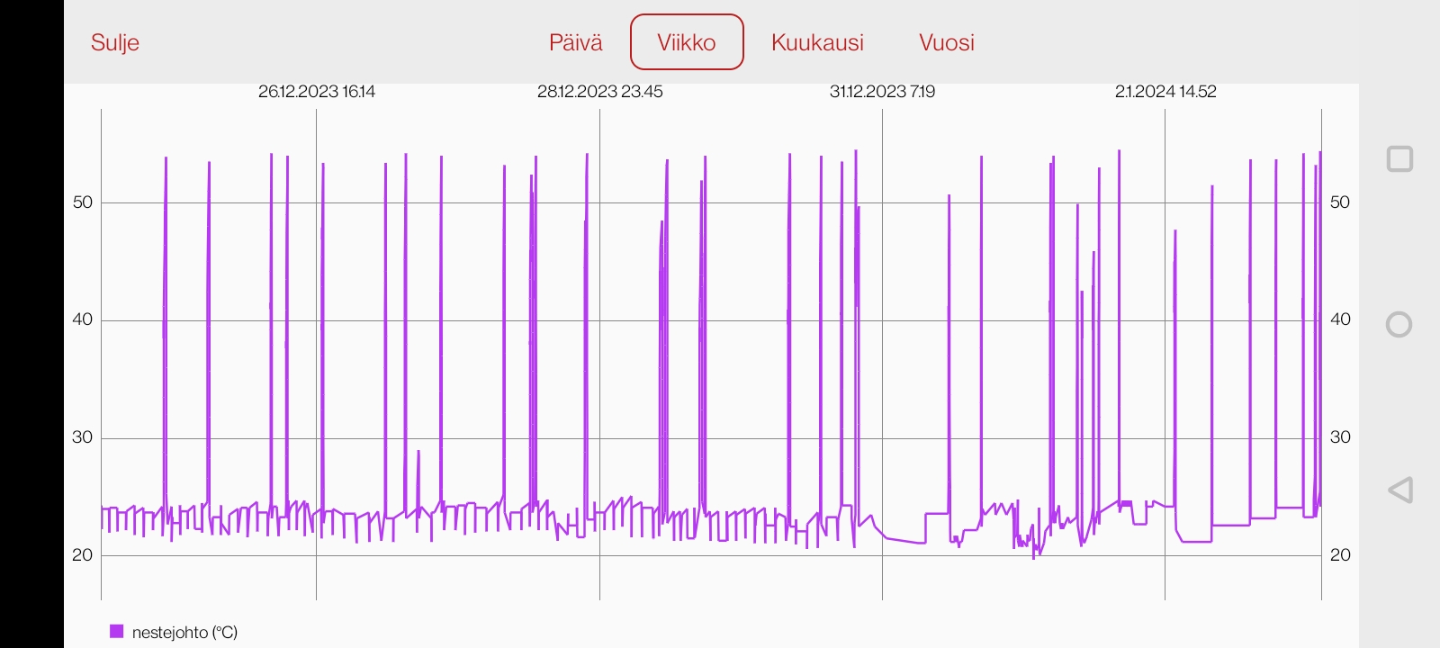

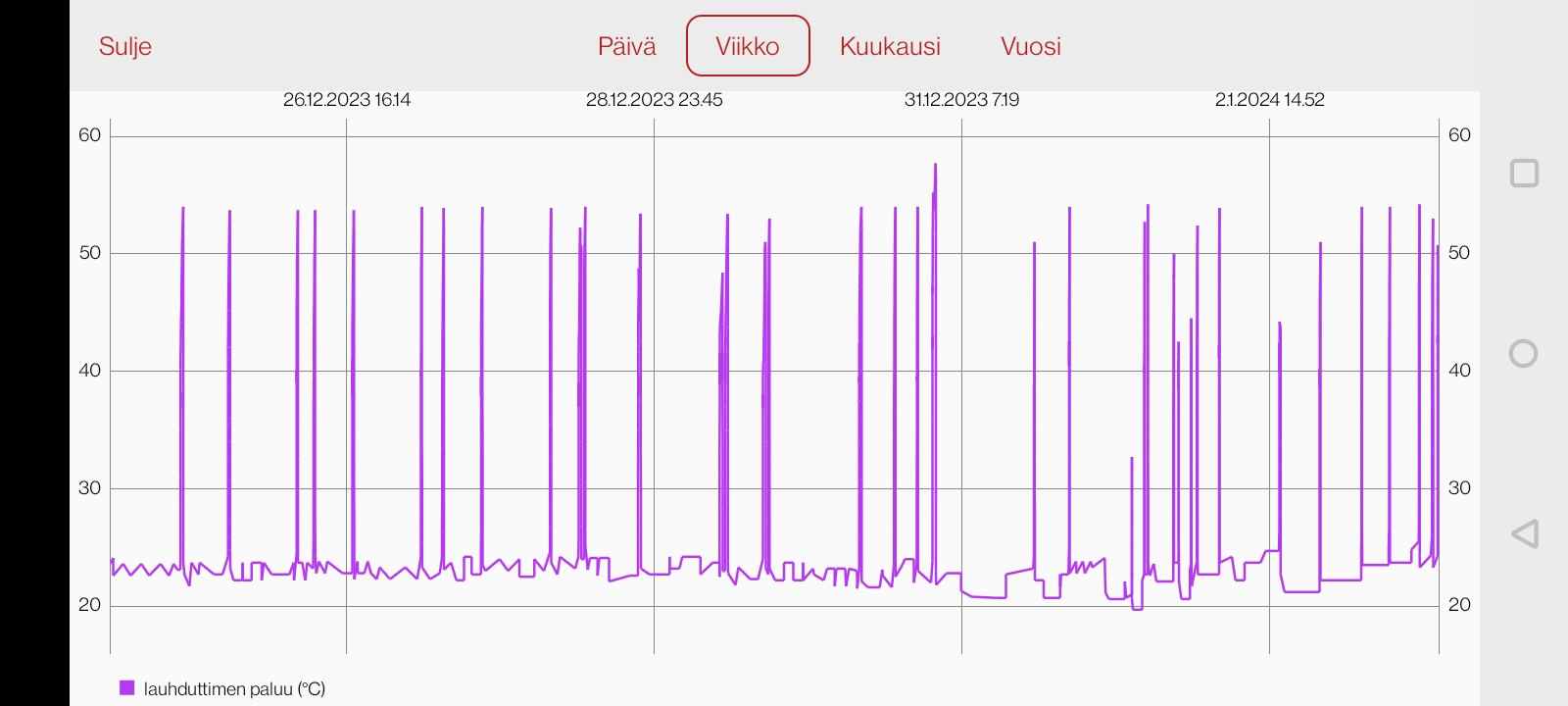

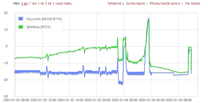

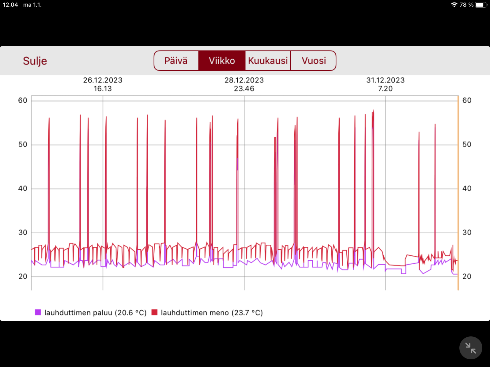

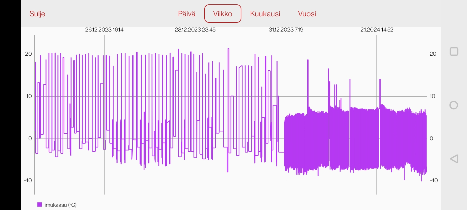

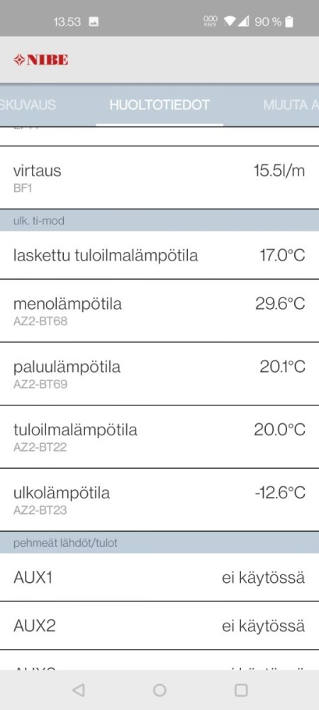

Tuo on siis laitteen itsensä asettama rajoitus itsensä suojelemiseksi, siellä on ainakin samassa valikossa kuumakaasurajoitus ja höyrystymisrajoitus, jompikumpi varmaan eri kuin 0. Laite siis ottaa kierroksia sen verran kuin mahdollista tällä hetkellä.

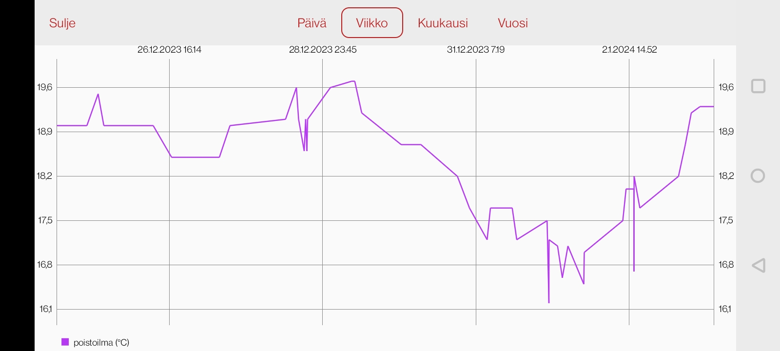

Mikä sulla on sisälämpötila talossa jos poistoilma on 17? Saat varmaan rajoitukset ylemmäs ja kompressorin kierrokset nousemaan kun saat poistoilman lämpimämmäksi. Suodatin kannattaa myös vaihtaa jos on likainen.
Jos pilpillä haluaa vastuskäyttöä suitsia niin jolloin muulla lämmönlähteellä pitäisi saada se sisälämpötila pysymään ylhäällä.
Kuinka suuri on höyrystymisrajoitus näissä laitteissa?
