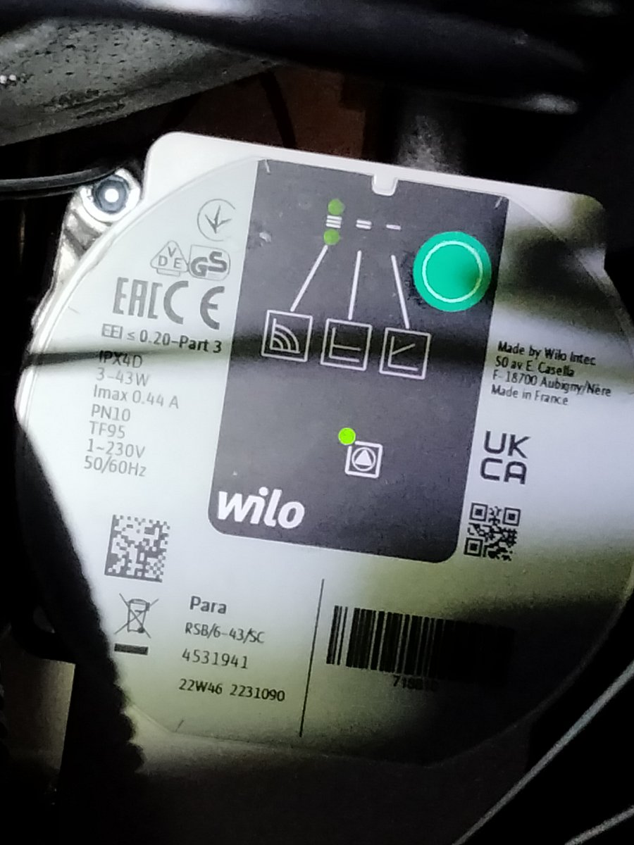

Eikös sielä ole kaksi pumppu josita toinen on kierroslukuohjattu ja toinen sitten vakionopeudella. Valikosta valitaan onko dT mukaan säätyvä vai vakionopeudella toimiva kierto
On. Vakionopeus/vakiopaine saattaa mennä termit itselläni sekaisin, mutta gp1 on asetettu manuaalille ja virtaus % että suunniteltu virtaama toteutuu tällä hetkellä. Sitten kun loput jakotukit on kytketty säädän prosentit vielä kohdilleen.
Gp6 on asetettu nopeudelle 3 ja keskimmäinen käyrä käytössä. Suositus on laittaa nopeus niin pienellä tässä, että suunniteltuvirtaama toteutuu. Itselläni 2 nopeus ei riittänyt.

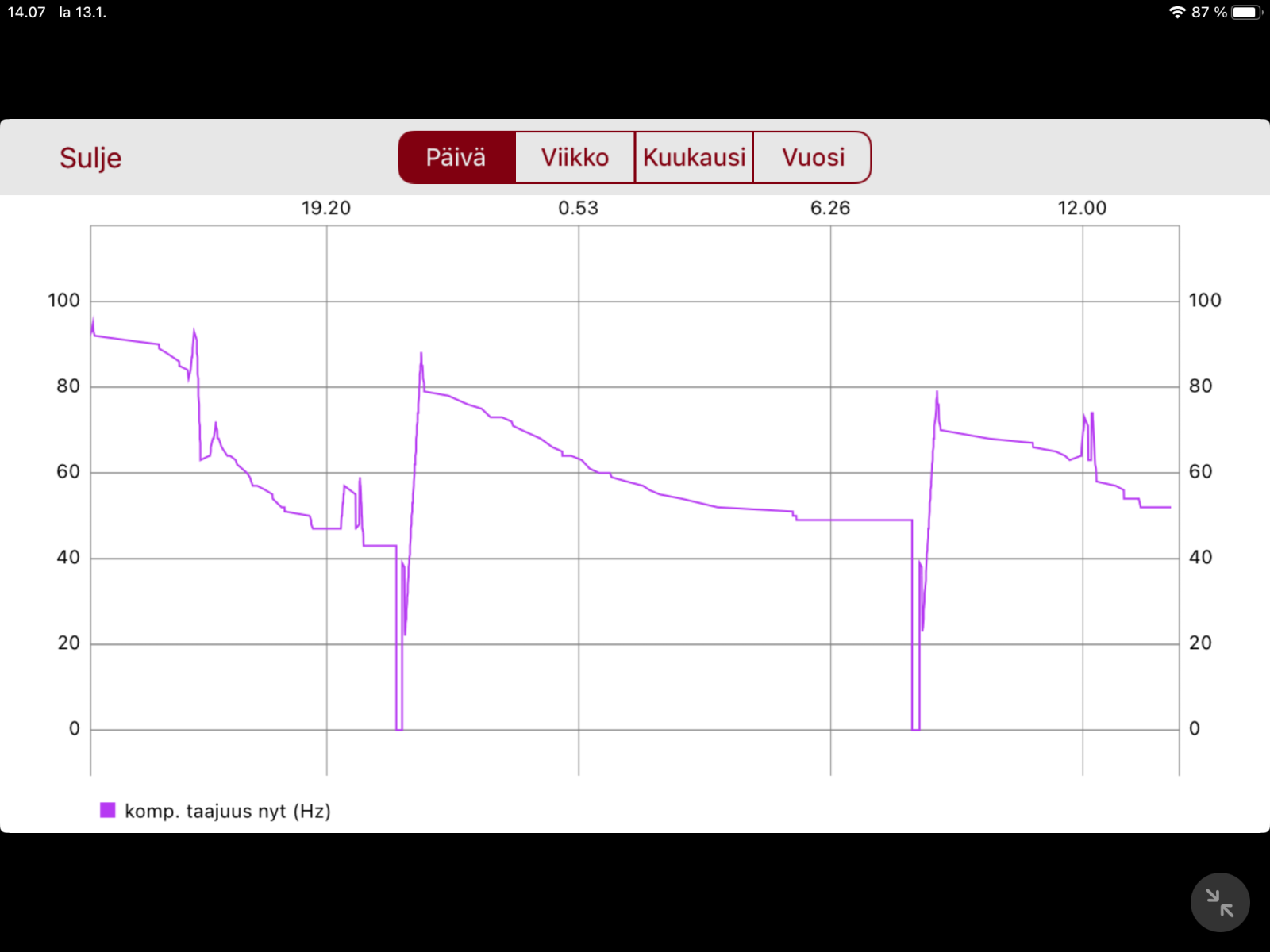

Tein muuten tänään testin ja poistin Hz rajoituksen, toimi hyvin niin kauan kun otti vastukset käyttöön. Hz liikkui 40-80 välissä, mutta kun lisälämpö oli 0,5kw pudotti hz 40 tasolle ja siellä pysyi. Toki kompuran kulutus pieneni noin 1kw, eli sähköä säästyi mutta en ole tyytyväinen tuohon. Ehkä tämä johtuu vaan siitä että menovesi ja tulo on niin alhainen siihen verrattuna mitä pitäisi. Kauhulla odotan mitä tuloilma on tuolla 38 menovedellä, voiko tuloilman lämpötilaa loppupeleissä hirveästi rajoittaa muuten kun käyrän muutoksella. Toki sulkuja vääntämällä.

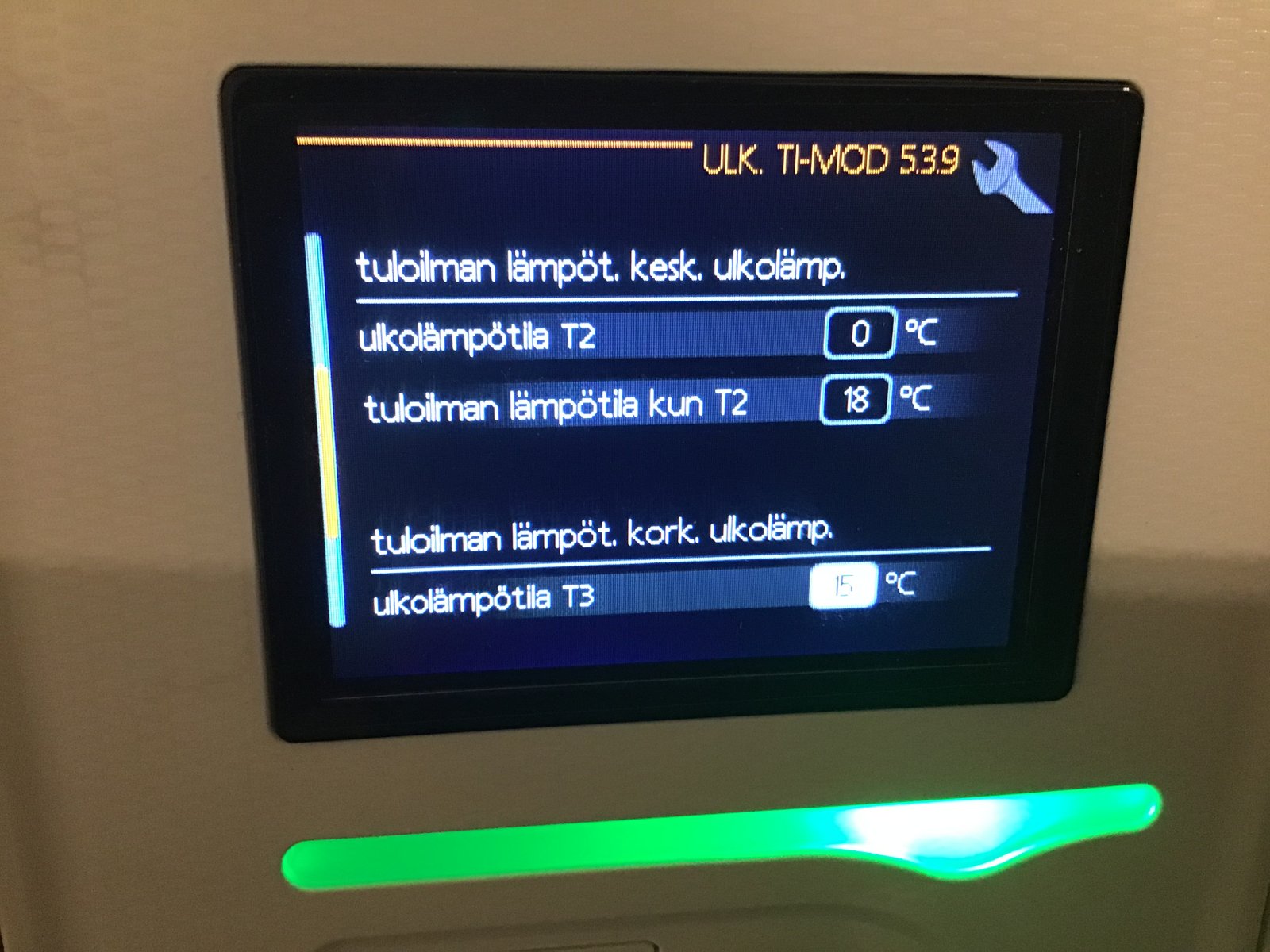

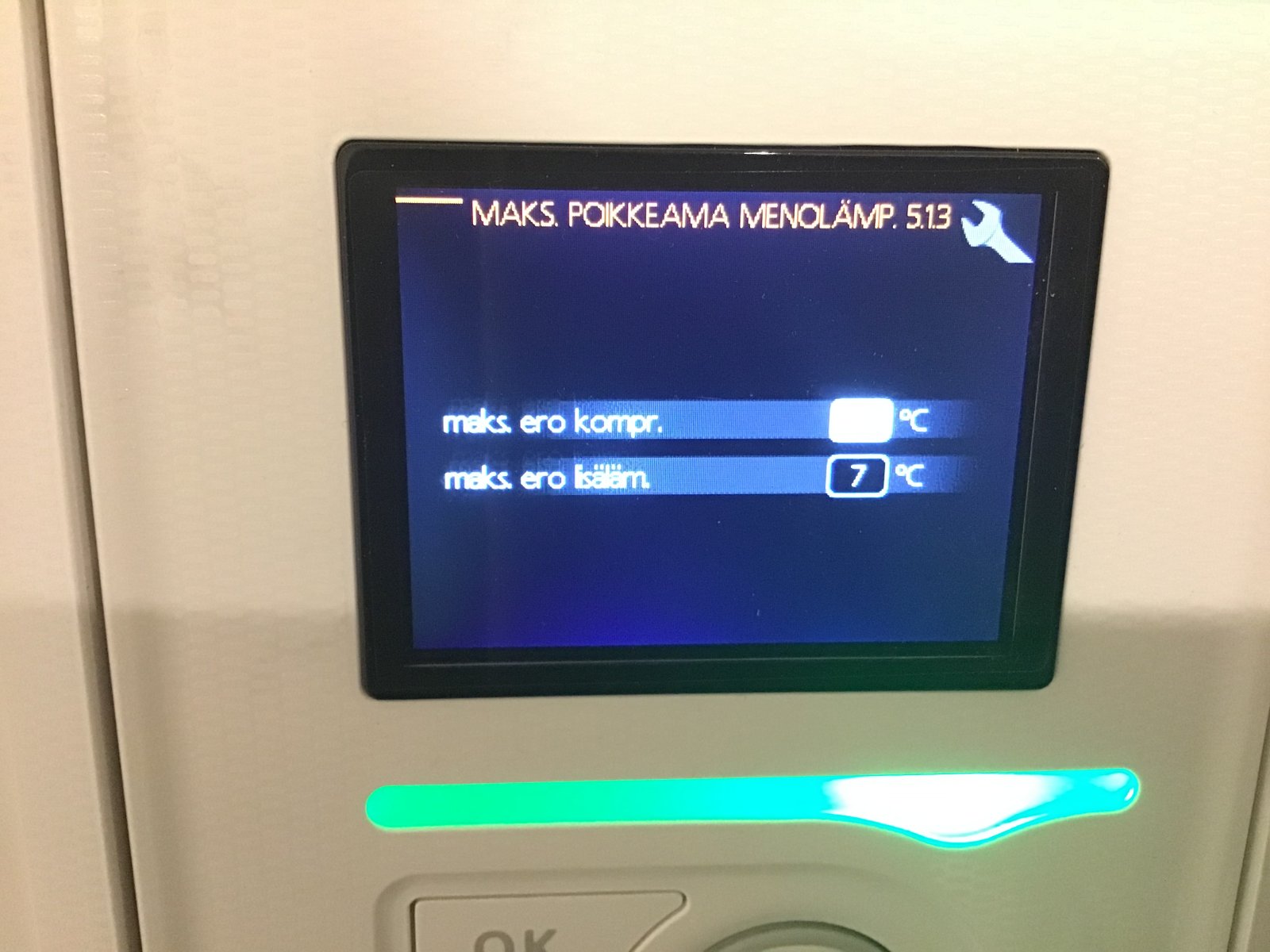

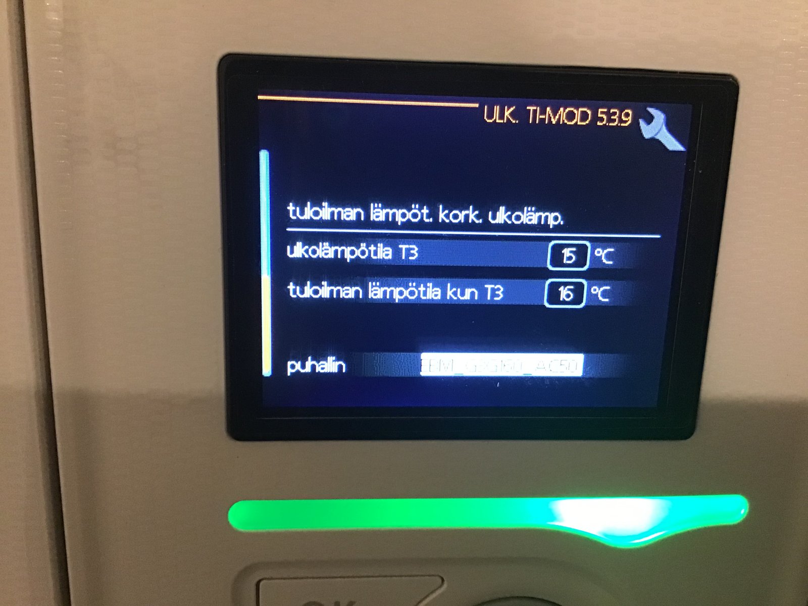

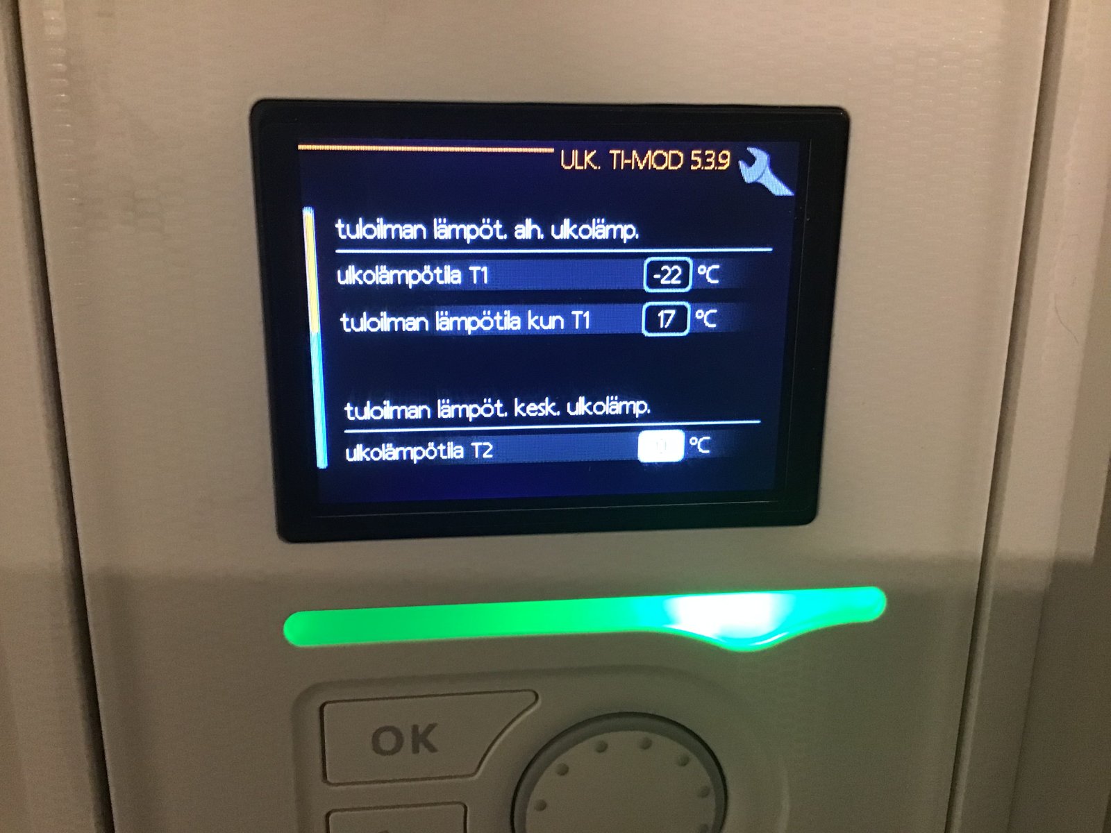

Pystyttekö kokeneemmat ja fiksummat vääntämään rautalangasta mitä kuvissa olevista asetuksista määritetään ja onko minulla joku paljon vinossa? Yritin ohjekirjasta niitä itselleni selventää mutta ei vaan selkene.

Valikossa 5.3.9 säädät laskennallisen tuloilman lämpötilan jota laite pyrkii pitämään säätämällä virtausta tuloilmayksissä. Itsellä se on toiminut ihan ok, menovesi on vakioitu olenaan 27c -20c saakka ja tuloilman kestää ihan ok kurissa.
Ja noihin muihin tuskin tarvii koskea. Tarkoittaa jos laite jostain syystä tuottaisi noin paljon lämpimämpää menolämpöä kuin laskettu menolämpö niin lisäys pysäytetään (maks ero lisäläm.) ja sitten asteminuutit nollataan ja lämmitys pysäytetään (maks. ero komp.)

Gp6 nopeus talon suunnitelmien mukaan ja käyrä tosiaan eka vasemmalta (eli vakionopeus) on Niben suositus. Varmaan voisit nyt ensin kokeilla sitä täysillä eli 3.
Gp1 pumppua säädetään Niben valikoista, tehdasasetusten on automaatilla lämmitys sekä lämminvesi.
Lähtisin niillä tehdasasetuksilla ainakin kunnes saat sen kompuran käymään kunnolla. Mutta kunhan ei molemmissa pumpuissa ole automaatti päällä samaan aikaan. Pumput tekee yhteistyötä mutta käyttöveden teon ja sulatuksen aikana gp6 on ainoa joka kierrättää vettä lämmitysverkossa ja tuloilmalaitteelle.

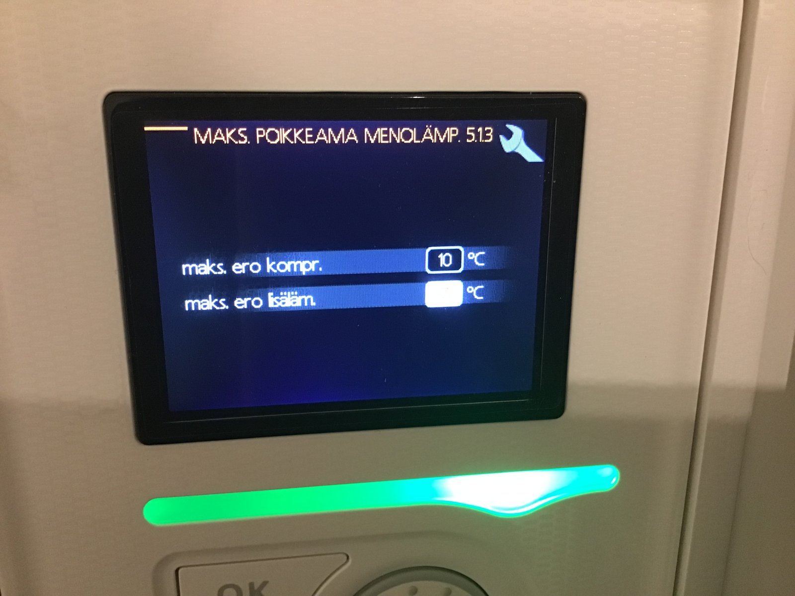

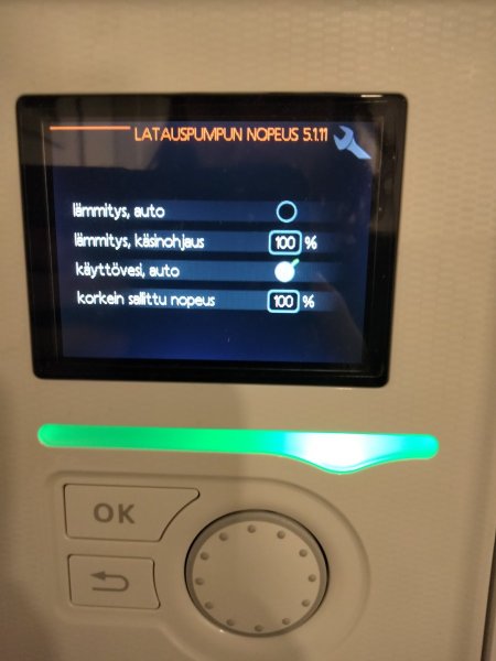

Olen ruvennut itsekkin epäilemään tuota automatiikkaa. Oliko niin että valikossa 5.1.11. molemmat kohdat eivät ole automaatilla? Minulla näkyy toi minimi ja max vain kun molemmat ovat "auto".
Mikä siinä automatiikassa teistä ei toimi? Minusta sen toiminta on loogista, pyrkii asettamaan virtauksen niin että dT toteutuisi ja jos vastuksia päällä pitää vähintään 30% jostain syystä. 100% pomppaa sulatuksessa jostain syystä tosin.

Ruokaa kuitenkin olisi: poisto 20,3 ja ilmaa 267, toki kompura tekee nyt duunia 87 Hz. En vaan tiedä mihin se duunia tekee vai onko niin hidasta nostaa menoveden lämpöä.
Mietin että voiko tuo laskennallisen tuloilman ylitys jarruttaa tuota menoveden lämmitystä koska tuloilma ei lämmitystä nyt kaipaile. Eikö SAM yksikössäkin ole oma venttiili jolla se säätää SAM:n virtausta.

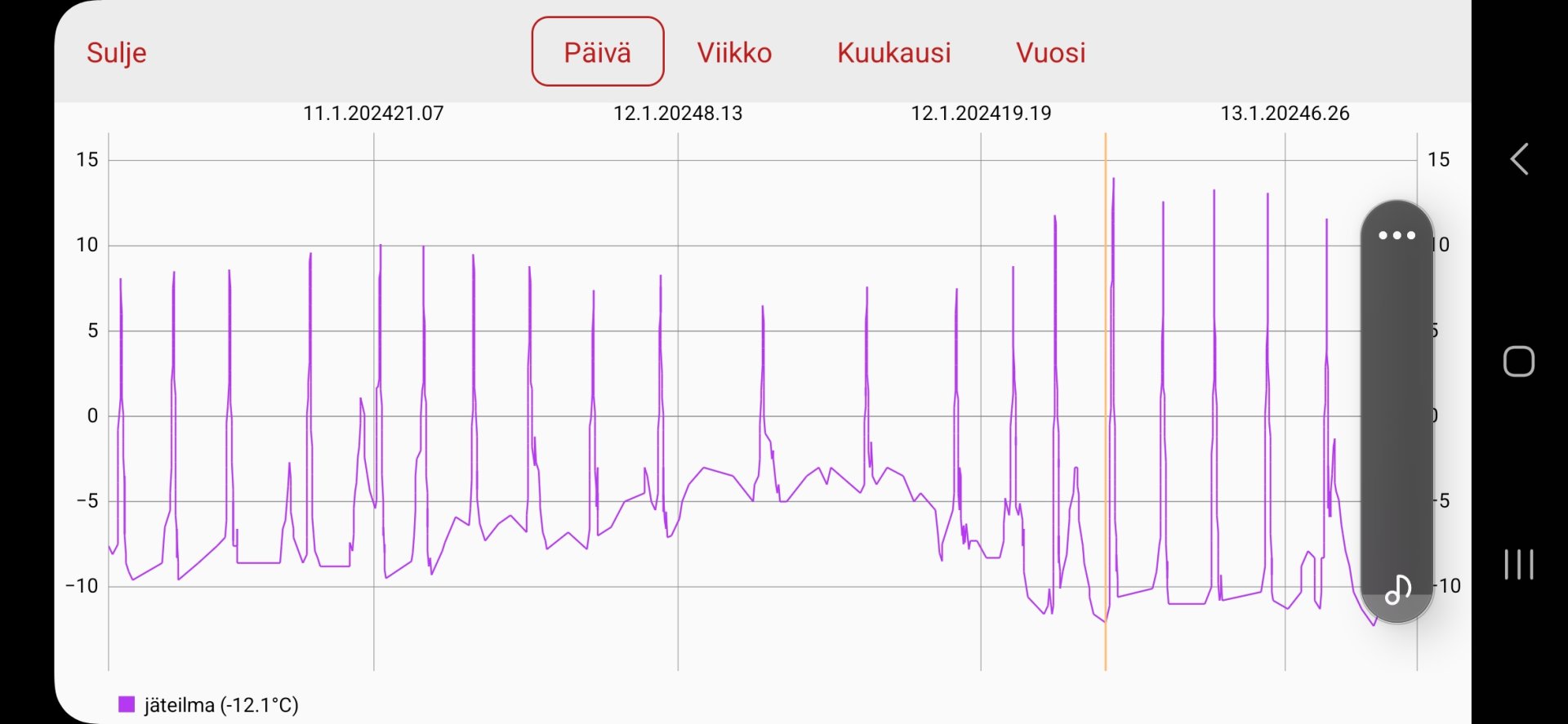

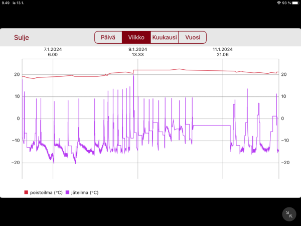

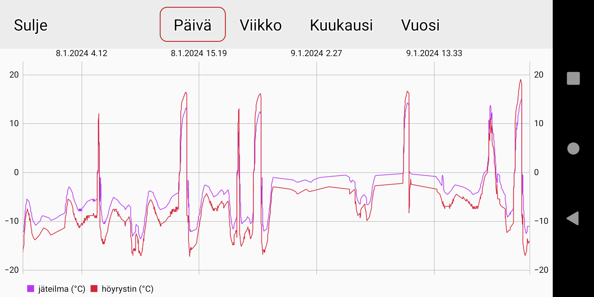

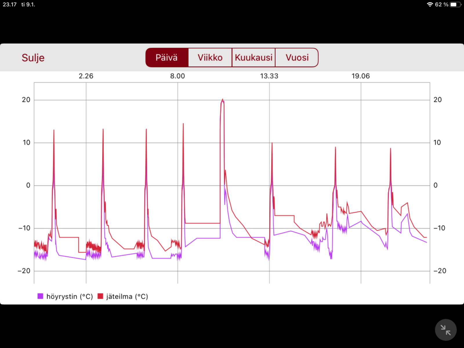

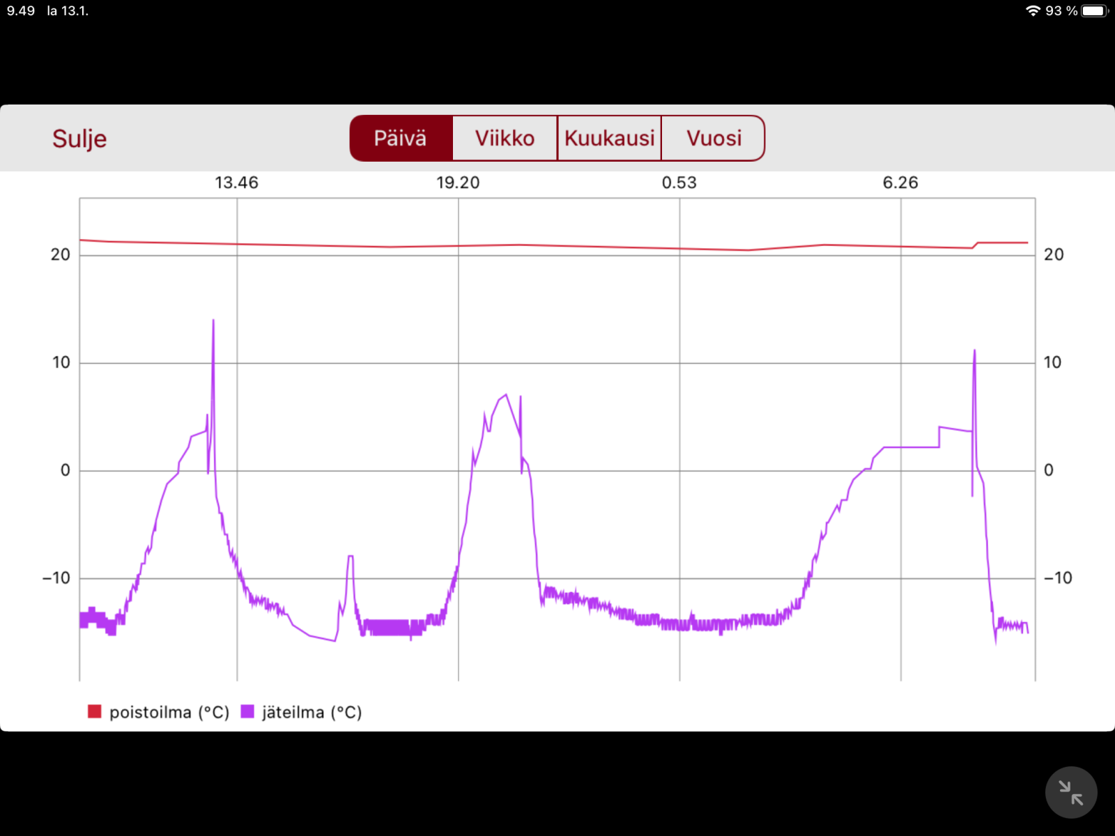

Laitappa käppyrä missä samassa jäteilma ja höyrystin. Edellisellä sivulla ko koitin vertailla nuita kuvia niin siinä höyrystin makkaa -15 ja jäteilma kohoaa lähelle nollaa. Ittellä teki samaa ja silloin se ei vain saanu itteäns sulatettua ja tämän teki aina ko oli reilummat pakkaset, lauhalla toimi useimmiten.
Yhessä kuvassa imukaasu kans seilaa -5 ja +5 välillä, seki kuulemma liikaa... Paisuntaventtiili ittellä tuomiona, se vaihettiin, alko toimiin.

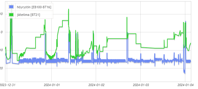

Tuossapa tuo, siinä on lähes samalta ajanjaksolta. Ainakaan ilmoitusta "vika sulatuselementistä" ei tullut silloin kun tilanne eskaloitui. Viime päivinä niitä on tullut ja luulen että johtuu ihan kun kompura oli "pakotettuna" ja kokeilin maksimeita. Nyt ovat poistuneet vaikka on ollut tämän päivän aikana 7 sulatusta, tuli yleensä heti sulatuksen jälkeen..
Toki lauhalla tuo on toiminut, kohtahan pakkanen taas kiristyy. Olen yrittänyt nyt luoda paremman alkutilanteen nibelle. Jos tulevassa kiristymisessä kiukuttelee niin voisin epäillä että jokin on rikki.
Olihan siellä mutasihdissäkin tavaraa kun tänään sen puhdistin. Ja yhdessä lattiapiirissä on jotain häikkää, tuntuu ettei kierrä kunnolla. Ja noi virtausmittarit on kyllä huuhaa kamaa. Pitää tutkiskella löytyisikö jostain parempia.

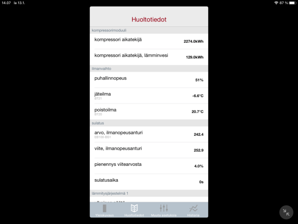

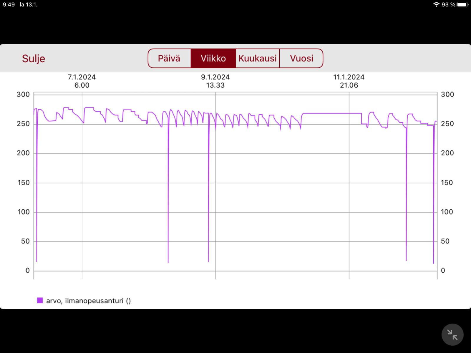

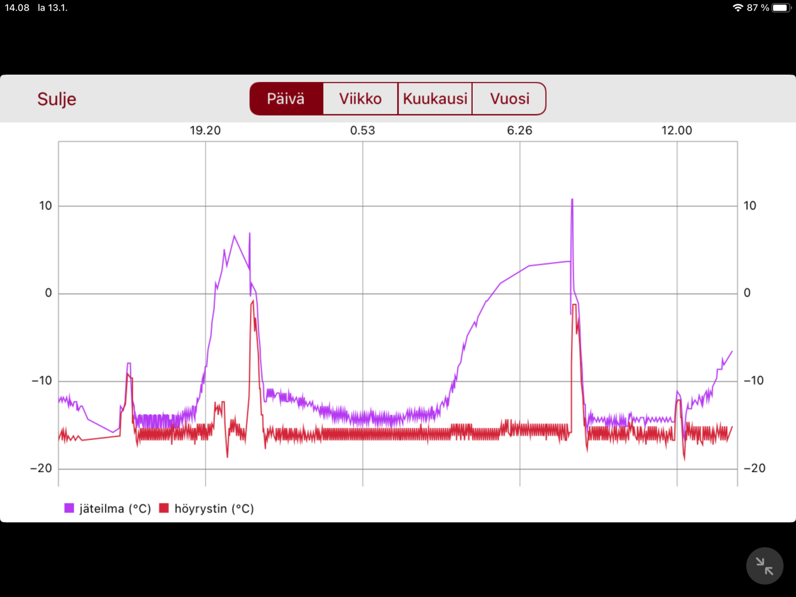

Ollu tuossa kohtaa umpijäässä eikä ole saanu sulatusta alkahan. Jäteilma ja höyrystin pitää olla muutaman asteen sisällä

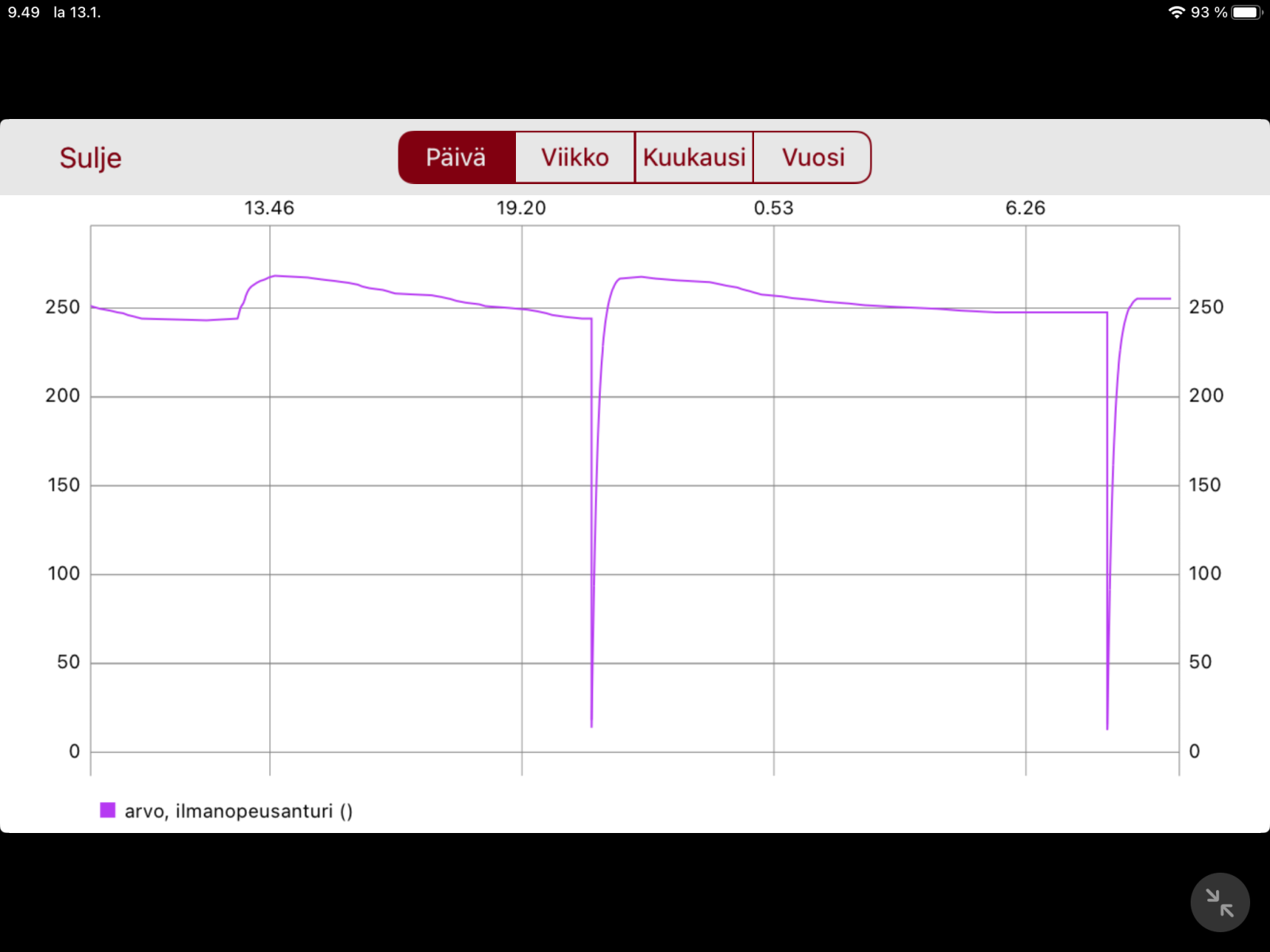

- Ilmanopeus on ollut 320-310 ennen 10.12.2023 , sen jälkeen pudonnut 259-244 arvoon. Mutta noussut suodattimen vaihdon jälkeen 4.1.2024 arvoihin 278-273. Pitäppä tutki mistä tämä voisi johtua. 77,3*3,6=279,28 päästään aika lähelle tuota viimeisintä arvoa, toki en tiedä menikö laskukaavassa puurot ja vellit sekaisin.
Vaikuttiko tuo paisuntaventtiili sulatukseen?

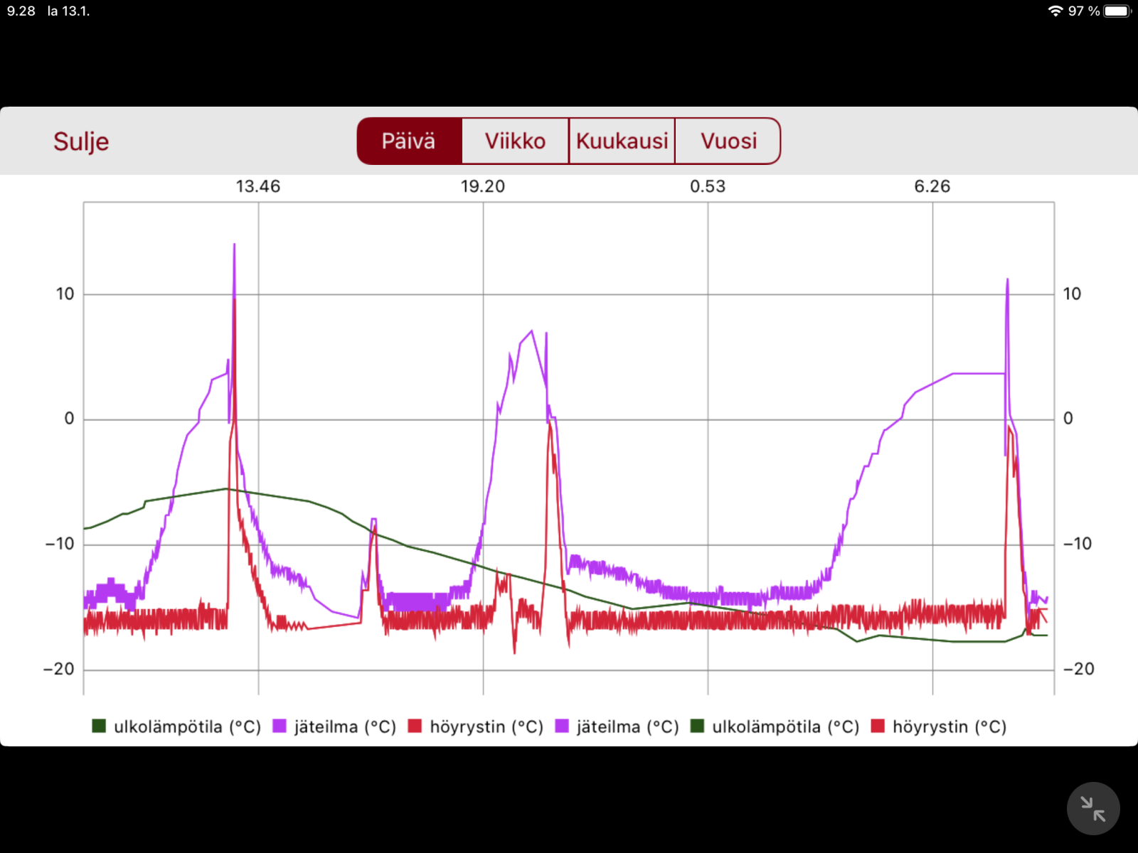

Saaga jatkuu täällä heti kun pakkanen kiristyy, mielestäni toimi normaalisti n. -10 asteeseen asti.
Aamulla kun tilannetta katsoin niin jäteilma plussalla ja höyrystin normaalisti yli -10 astetta. Ainoa pakotus oli kiertovesipumpun kierrokset. Kyllä niben kaveri pitää saada käymään, ei normaalia toimintaa koneelta.
Toki yksi vaihtoehto on lyödä tehdasasetukset ja kokeilla sillä mutta vaikea usko että jokin asetus on niin vinossa.
Tuloilman ja poiston lämpötilat ovat pysyneet hyvinä. Sulatuksia ei ole kertaakaan ollut kun ongelmat jäteilman kanssa alkoivat, onkohan sulatuselementti rikki. Toki 11.1. On useasti sulattanut, ihme homma kyllä.

Tuo oli itselläni oikein, toki minulla on versio R15. En tajunnut katsoa tuossa välissä että oliko vaihtunut.
Meni niin sekavaksi jos kaikki samassa, laitoin ilmanopeuden omana ja lämmöt omana.
Tuossa on pari sammutusta ku ajattelin että jos boottaus auttaisi.
    155,7 KB · Lukukerrat: 139
    180,5 KB · Lukukerrat: 142
    118,7 KB · Lukukerrat: 137
    156,7 KB · Lukukerrat: 148
Pyöriipä pitkän aikaa reippaasti plussalla jäteilma tuossa zoomatussa 1 vrk kuvassa. Tulisiko jotenkin siitä sun kompuran kierrosrajoituksista. Minulla näin talvella kompura hakee nopeutta niin että jäteilma on aina pakkasella ja vain sulatuksissa nopeesti käy plussalla. Kierrokset on max 109 hz silloin kun jäteilma jotain -12 ja alimmillaan talvella hyrrää 40-60hz välissä .
    129,9 KB · Lukukerrat: 139
Ei pitäisi johtua nyt kompuran rajoituksista. Kun nostin pyyntöjä niin annoin kompuralle vapaat kädet ja tälläkin hetkellä kompura saa tehdä miten haluaa.
Katsoin nyt uusiksi tilannetta koneen käynnistyksen jälkeen, sama tulee näillä näkymin toistumaan. Eli hyörystin jatkaa reilusti miinuksella mutta jäte lähtee lämpenemään ja sulatusta ei näy.
Pitääpä seuraavaksi varmaan vilkaista koneen sisään.
Etukannessa alareunassa 2 pulttia niin saa pellin pois ja sitte vähä eristyksiä irti niin luulen että jäämöykky siellä vastassa. Sulatuselementti voi olla kunnossa, sen "ohjaus" ei, sehän on vain vastus joka tehostaa sulatusta, mulla alkupään koneita jossa tuota vastusta ei ole
