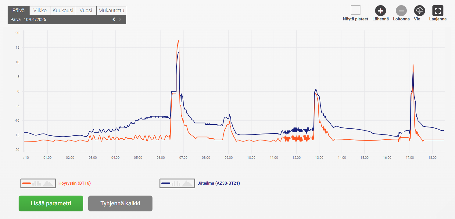

Oli tullut tänään taas "Mahdollinen vika sulatuselementissä". Onko kenelläkään tietoa miten se seuraa tuota sulatuksen toimintaa? Laskeeko se erotuksen BT16 ja BT21 anturista tai vastaavaa? Hälyilmoituksessa pyydetään tarkastamaan BT16 ja BT21 anturit, toki tuo BT21 näyttää olevan aika hankalassa paikassa.
Häly tuli tuon klo 17 jälkeisessä sulatuksessa, en nut nopeasti löydä mitään poikkeavaa tai ainakaan ymmärrä sitä. Eikö kone sulata ilmanopeusanturin tiedon mukaan? Eikai sulatusongelmat johdu jommasta kummasta anturista (BT16 ja BT21)

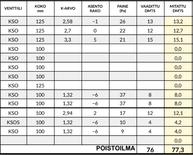

Ja puhallin 51%. Olikohan tässä ketjussa vai jossain muussa ketjussa jossa kyseinalaisettiin pöytäkirjaan merkitty ilmamäärä tuolla teholla. Tänään on taas saunarakennusta jatkettu, sen kun saan valmiiksi niin otan puhdistuksen ja uudestaan säädöt. 2023 sain lainaan nuohooja tutulta lainaan mittarin mutta se näytti ihan mitä sattuun, niin jätin mittauksen kesken.
Paljonko litroja pitäisi olla tuolla asetuksella asentajan/mittaajan mukaan? Meidän 123m2 yhden tason talossa tuo 60% antaa luokkaa 55l/s.
Tosin itse mitattu jäteilmakanavasta, että tarkkuus on mitä on. 😂

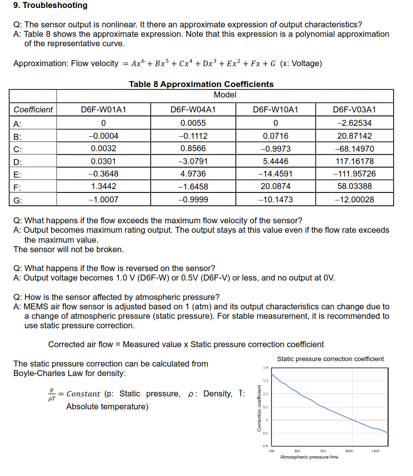

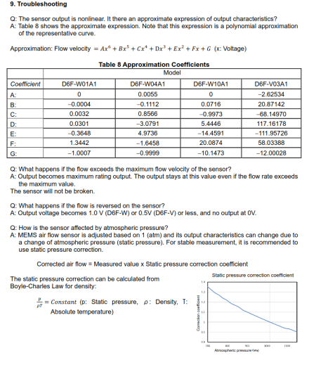

Pieni kooklaus... kyseessä D6F sarjan mittari joka mittaa ilman nopeutta 0-4 m/s. Mutta ei kait Nibe siitä laske ilma tilavuusmäärää tai mutakaan numeerista arvoa, arvaan. Joten olisiko toi kynnysarvo? Kaikenjärjen mukaan anturi ei tarvitse mitään kerrointa, koska anturi seuraa suhteelista muutosta? Mutta se ei voi olla ainoa tieto joka triggeröi sulatuksen.
Anturi rakenne on sinänsä aika mielenkiintoinen. Ja kallis... mouseruilla 75EUR ja Niber huollosta 180EUR. Lähde: Datasheet: X211-E1.pdf
No sehän se on, mutta sitä ei kai tiedä kuin Nibe miten sitä käytetään siinä sulatuksen seurannassa.
Onko kukaan seurannut miten toi arvo vaikuttaa jos sitä muuttaa? Anturijan kertoo suoraan ilman nopeuden ja jos on kalibrointiarvo niin niin tiedetään mikä on vapaan ilman nopeus tietyllä puhallinkieroksilla.
Niben dokumenttien mukaan ilmanopeusanturin kalibroinnissa nimenomaan syötetään laitteelle oikea mitattu kokonaispoistoilmavirta josta sitten tuo korjauskerroin ilmeisesti tulee kun sitä verrataan anturin antamaan lukemaan.
Mutta tosiaan tätä kalibrointia ei esim. mun vanhassa laitteessa ole ollenkaan ja sulatukset tulee tosiaan sen ilmanopeuden suhteellisen muutoksen mukaan.

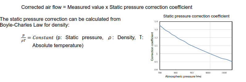

Virtausanturin kalibrointi hihavakiolla tuntuu ihmeelliselle kun kalibrioinille on kaavakin. Mutta todenäköisesti Nibessä ei kalibroida anturia vaan itse mitoitusvirtaamaa. On nää kyllä ihmeellisiä vekottimia.
MEMS air flow sensor is adjusted based on 1 (atm) and its output characteristics can change due to
a change of atmospheric pressure (static pressure). For stable measurement, it is recommended to
use static pressure correction.
Corrected air flow = Measured value x Static pressure correction coefficient

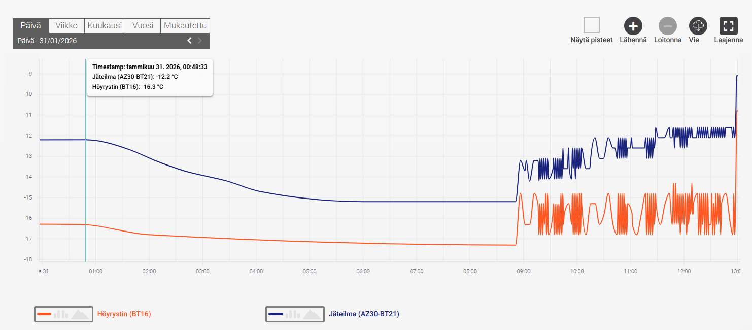

Imetääs hieman takaisin, eihän se ole taas lähtenyt sulattamaan, jostain syystä edellisen sulatuksen viite arvo ollut korkeampi kuin aikaisempi ja ei pääse tuohon 10%, jää hengailemaan tuohon 9%. Toi nousu lopussa johtuu manuaalisesta sulatuksesta. Ei vissiin hirveästi saisi koskea kuin tikku kiinni mutta en usko että huolto osallistuu sähkölaskuun. Lopputulema olisi ollut ettei sulata ja vastukset 6,5 kw käytössä. Edellisestä sulatuksesta 13-14h ja tota sahaamista ollut nyt 4 h.
En tiedä meninkö aikaisemmin jinxaamaan (joku nykynuorten slangisana) kun kehuin että sulattaa, toki hieman on kylmempää kuin eilen.
Mitä suuretta ilmannopeusanturi näyttää myUplinkissa? Ja onko antureita vain yksi, poistoilmalle?

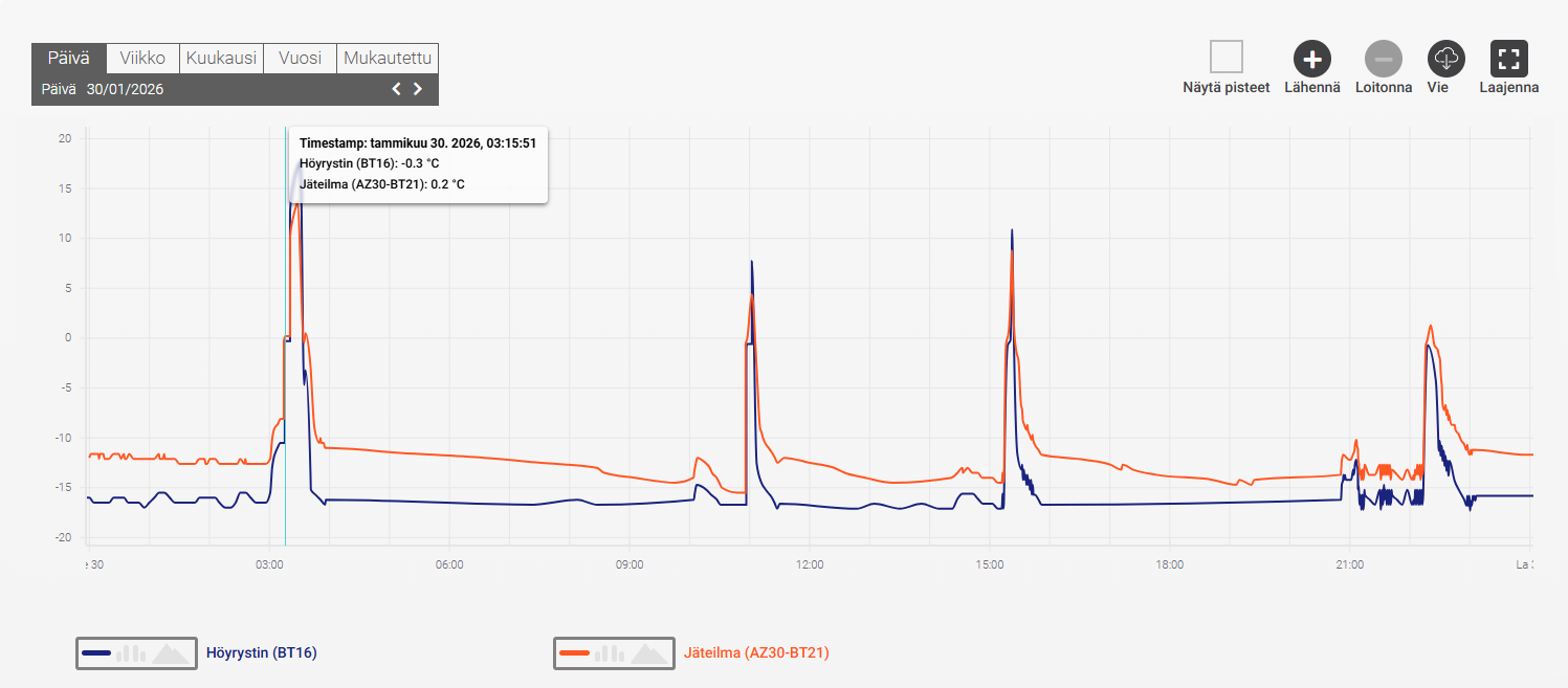

Katsoin tossa eilisiä sulatuksia suurin ero että höyrystin ja jäteilma ei mene sulatuksessa reilusti plussalle. Klo 21 aikoihin ollut käyttöveden teko, tämän jälkeen ruvennut sahaamaan höyrystin sekä jäteilma. Saanut kuitenkin tehtyä sulatuksen mutta arvot nousseet höyrystimessä -0,7 ja jäteilma 1.3
Mitä suuretta ilmannopeusanturi näyttää?

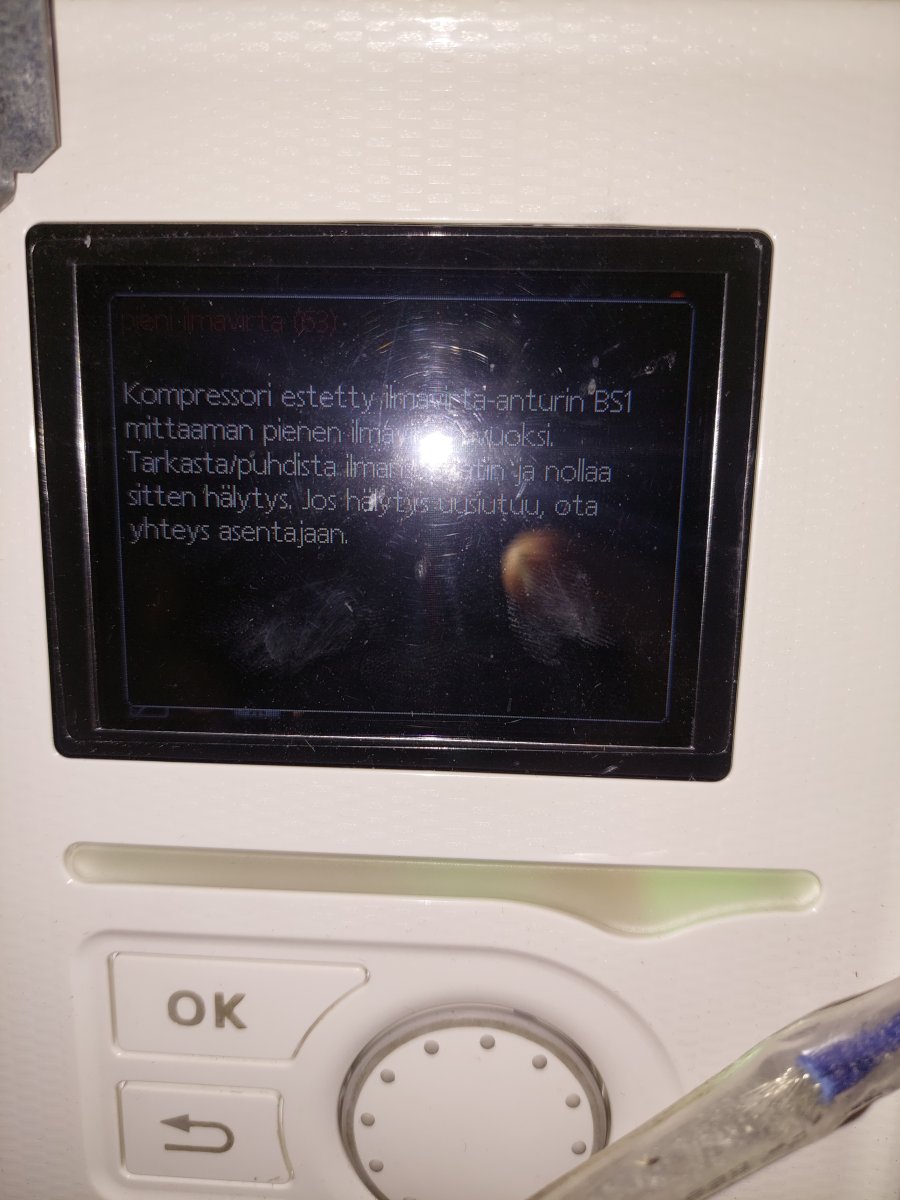

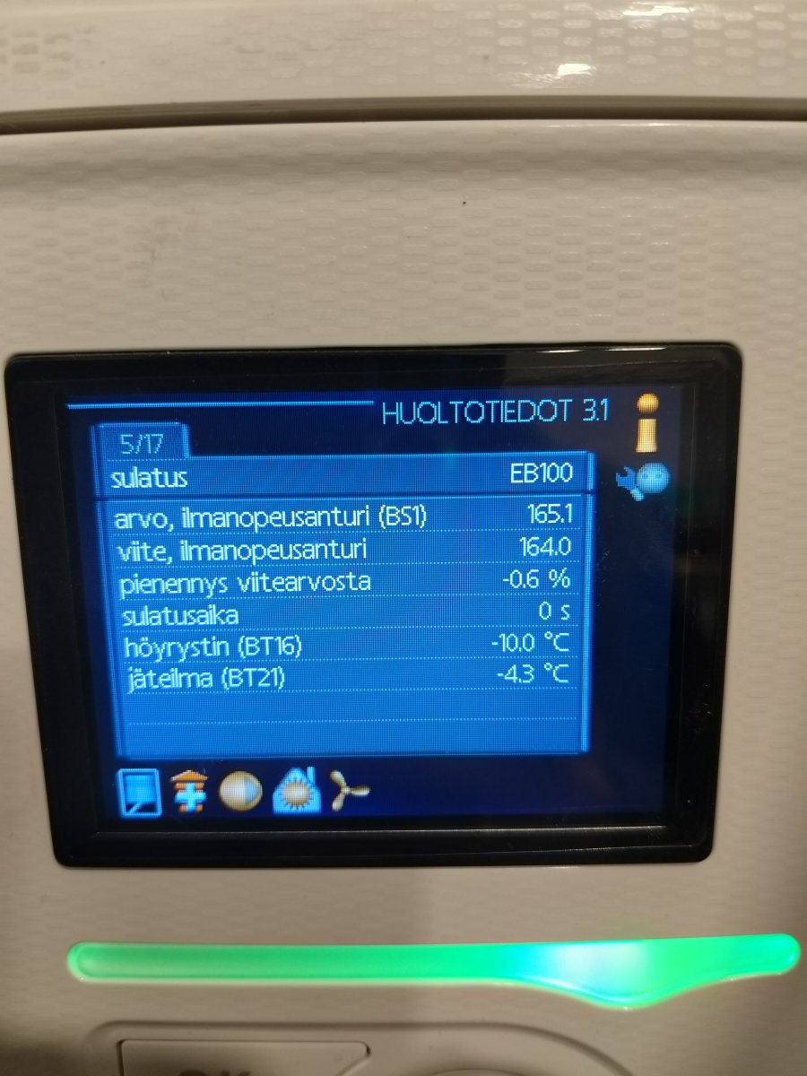

Lähtöarvo ollut 168,2 ja jäi hinkkaamaan 151,2-150,2. Toki noilla arvoilla olisi pitänyt jo sulattaa jos oikein laskin. En tajunnut katsoa näytöltä viitearvoa että onko synkassa tuon käppyrän kanssa. Sen katsoin että 9% näytti erotukseksi.
Edit. En tiedä minkä mukaan se sen ottaa mutta taisi sittenkin olla lähtöarvo 166,2. Koska nyt kun manuaalisen sulatuksen jälkeen otin kuvan niin viitearvon erotus oli negatiivinen hetken. Eli sulatuksen jälkeen se ottaa viitearvon ja siitä vielä nousee vähän, en tiedä onko ominaisuus vai juuri se ongelman ydin.
Eli toi on kuutiota tunnissa, oletan. Laseknnallinen arvio ilmanvaihdosta. Eli mikä se sulatusehto pitäisi olla?
Laitoin kuvan tuosta näytöstä. Käsittääkseni muuta ehtoa ei ole kuin se että "pienennys viitearvosta" on 10%. Esim. Jos viitearvo on 100, käynnistyy sulatus kun "arvo,ilmanopeusanturi" on 90.
