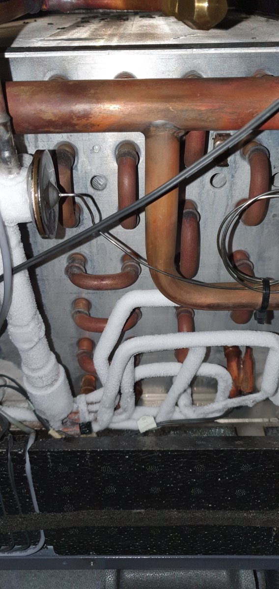

Eilen käytin koneen kylmänä ja samalla vaihdoin suodattimet ja kurkkasin koneen sisään. Kennossa oli jäätä siinä kennon sivussa mutta ei kennossa. Puhallin vaikuttaa kyllä toimivan ja kokeilin eilen laittaa ilmanvaihdon 100% päivällä, mutta ei vaikuttanut energian siirtymiseen jäteilman lämpö vaan nousi. Pakko oli jo sallia vastuksien käyttö näillä keleillä, koska muuten olisi jo aika kylmä.
Sanoisin että huoltomiehen paikka. Kylmäaineet voisi olla vähissä ehkä kanssa jos ilma liikkuu ja kompura tekee pakkasta mutta jäteilma ei viilene.
Joo sitä vähän pelkäsinkin. On vähän huoltomiehet kortilla tällä hetkellä. Mitenköhän tollain hitaasti vuotava järjestelmä tutkitaan ja korjataan? Olis kiva että tästä ei tulisi sitten joka vuotista huolto toimenpidettä.
Kannattaa vähän selvitellä mitä kotivakuutus sanoo kun noin uusi laite. Ja se hyvä puoli on, että F750:ssä se kylmäyksikkö vaihtuu helposti.
Jos vika näyttää sellaiselta, että on epämääräinen niin kannattaa kysellä huoltomieheltä koko kylmäyksikön vaihdolle hintaa tai että voisiko se suositella sitä muutenkin..
Ja esität sen vakuutusyhtiölle. Omavastuiden ja ikävähennysten jälkeen sitten tiedät mitä se kustantaisi.
Hyvällä tuurilla on pikkuvikakin.

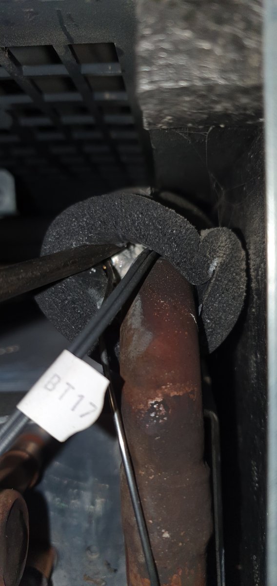

Lukematta enempää niin voisiko olla anturivika?
Nyt nappasin kotelon käynnissä auki kun kuumakaasu oli 110 ja höyrystin -6 kenno oli jäässä ainoastaan sivusta ja ehkä alimmista putkista(kuva 1). Paisuntaventtiilin paisuntasäiliön ympärillä jotain valkosta varisevaa töhnää. olisikohan paisuntaventtiili rikki?
siinä se paukuttaa tyytyväisenä puolivaloilla kennon käyttömäärästä arvioisin että n. 20% teholla.
Pitää sanoo huolto ukolle että ottaa venttiilin mukaan kun tulee käymään.

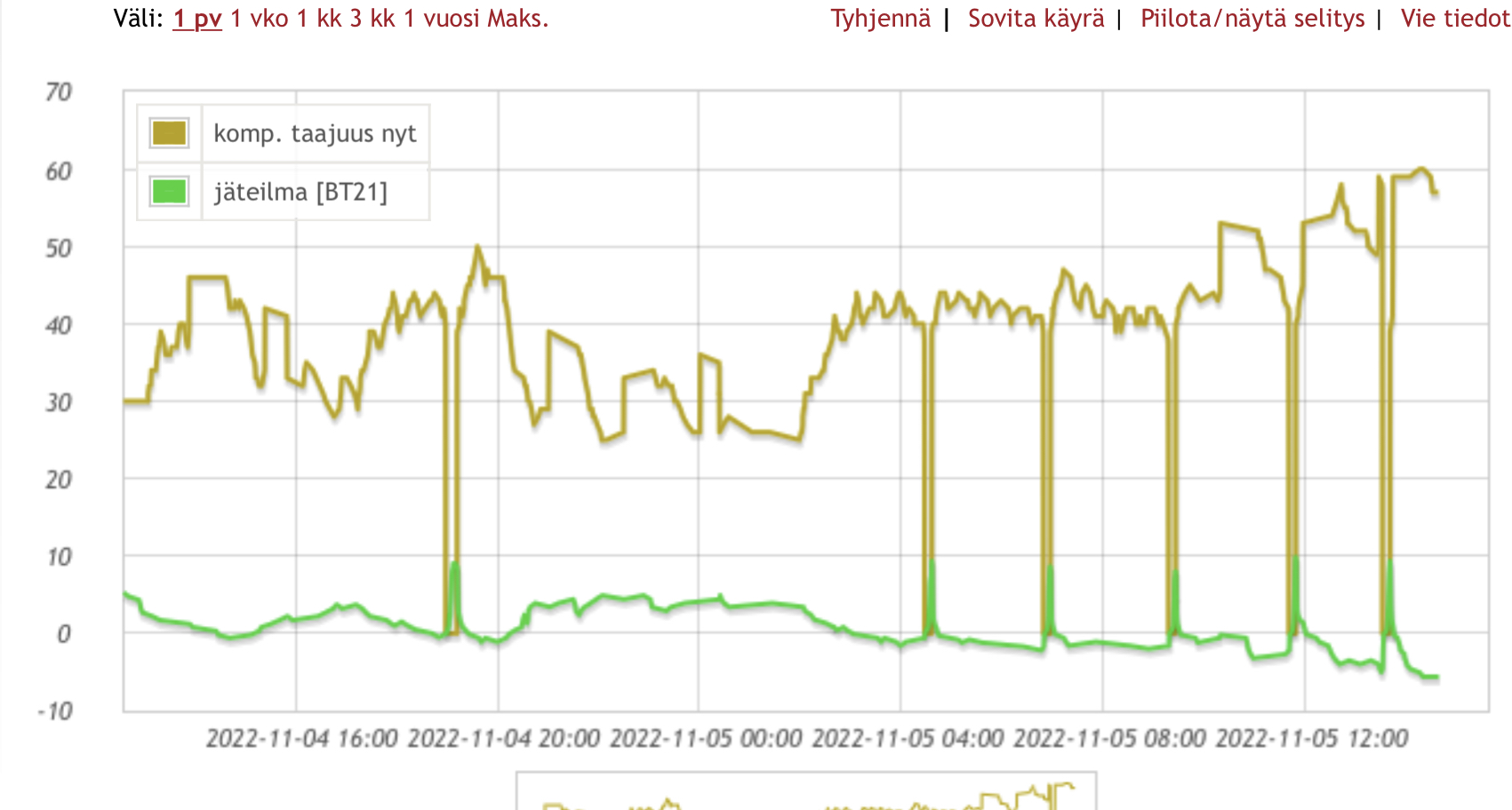

Kyllä tuo määrä sulatuksia ihan normaalia on. Hieman ne sulatukset sitten vähenee kunnon pakkasilla kun ilma on kuivempaa. Riippuu todella paljon siitä lämmitystarpeesta ja kuinka kovaa kompressori käy kuinka usein sulattaa.
Meillä on omassa tönössä mitoitusilmavirrat aika suuret ja pari talvea kun hytisin vetoisassa ilmassa niin laskin hieman ilmanvaihdon tehoa, tuntuu heti miellyttävämmältä sisällä. Kompura käy nyt pienemmillä kierroksilla kun tuloilmaa ei tarvi lämmittää niin paljon. Samalla laski sulatusten määrä.
Tässä noin saman kokoisen kämpän käppyrä tältä päivältä. Kyllä tuo jo sulattelee ainakin käyttövettä tehdessä. Aamusella parit suihkut oli.
1,5h-2h välein sulattelee myös täällä, kuulostaa ihan normaalilta sulatteluväliltä siis sinullakin. Sulatusten tiheyteen vaikuttaa moni asia, mm. kompressorin teho (eli lämmitystarve), poistoilman kosteus, ilmamäärä jne.
Pakkasilla talvella sulatusväli saattaa olla pitempi johtuen siitä, että poistoilman kosteus on niin matala.
Kun jäteilman lämpötila laskee lähelle 0°, silloin höyrystimen lämpötila on jo pakkasella, tällöin alkaa keräämään höyrystimeen kuuraa/jäätä ja ilmamäärä mittaus tunnistaa poistoilman vähenevän. Sitten, kun poistoilma vähentynyt 10% kompuran käynnistyksen jälkeisestä vertailuarvosta, alkaa sulatus.
Tuo 3+2 käyrä kuulostaa hieman korkeahkolta, todennäköisesti huoneiden termostaatit pätkivät kiertoa? Tai sitten huonelämpö pyörii 23°C:ssa? Toki voi olla, että sen verran uusi talo, että lattiabetonin kuivuminen vielä vaiheessa, niin tarvitsee enemmän energiaa alkuun.
