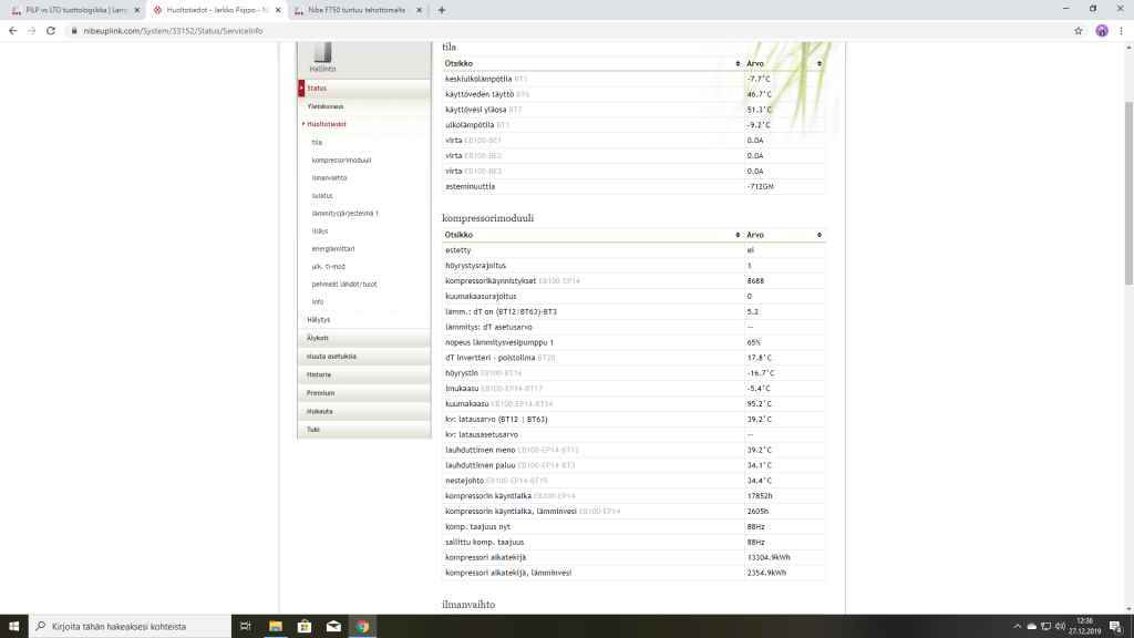

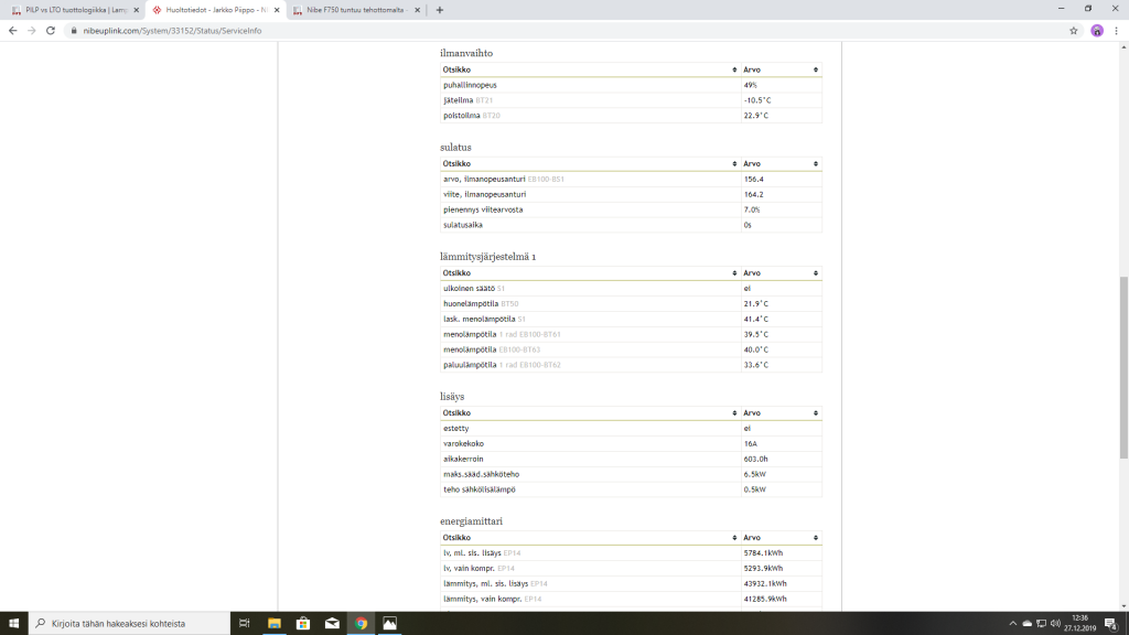

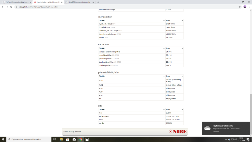

Paljoko muilla f750 käyttäjillä on asteminuutit? Sammuuko teillä kompura ikinä muuten kuin sulatukselle? Entä mitä näyttää arvoja dt invertteri - poistoilma BT20?
Lähteekö teillä kone sulatukselle suihkun jälkeen?
pokeri
Tyhmää verrata kahta eri valmistajan tuotetta keskenään.
Asteminuutit... käynnistä kompura -60, käyn.ero lisälämpö 640, lisäläm. portaiden ero 50.
Pakkasella ei sammu kompura muuten ko sulatuksen aikana, heti ko plussalle ilma niin alkaa käyä pätkissä.
dT invertteri-poistoilma 8,7. Mitä tämä ees tarkottaa??
Suihkussa käynnistä ei aina ala sulattahan mutta aina ko saunassa käy.

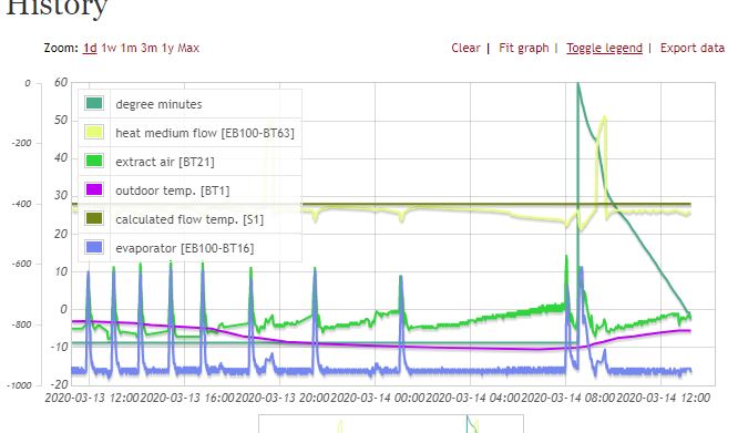

Kritiikkiä: molemmissa malleissa kompuran äänet (kaikki asennettu khh). F750 mallit 2017 asti sulattavat tiheämmin ja pidemmän aikaa kuin 2018/2019 asennetut, joissa lisätty sähkövastus. Sulatus aika ilman vastusta jopa 45min. Vastuksellisissa malleissa aina alle 15min.

Juurikin näin tuon logiikan itsekin ymmärrän. Vaipan lisäksi hävikkiä tulee aina kun kompura pysähtyy lämmityskaudella sulattelun ajaksi. Mitä isommat kuutiot/Ilmavirta sen suurempi luonnollisesti hävikki.
Ja ensimmäisen polven f750 tosiaan tietyissä olosuhteissa tolkuttoman pitkä sulatusaika.

Ihan ohimennen tässä voisin todeta että talotoimittajan asentajan säätöjen jälkeen niben normaali asennon veden lämmityksen pysäytyslämpötila oli säädetty liian korkealle. Tästä on johtunut 5v "Korkea lauhduttimen tulolämpötila" virheilmoitus jota en ole noteerannut kun tämä ei ole virhe vaan info.
Hämmentävää kylläkin pumppu käyttäytyy nykyisellään niin että törmättyään tähän "virheeseen" menee vastukset päälle vaikka ne olisi kielletty. Sitten käyttövesi lämmitetään tähän haluttuun lämpöön suorasähköllä ja jos hystereesi on kyllin pieni on se vähän kun lämmittäisi vettä suorasähkö kattilalla.
Kaikenlisäksi tämä taitanee sammuttaa kompuran joten melkosta katkoilua on tullut tämän johdosta ja kun kompuralla on tietty aika minkä se odottaa ennen uudelleen käynnistystä niin tämä taitaa tuottaa katkon myös talon lämmitykseen. En tiedä onko tämä ominaisuus tullut jonkun firmware päivityksen myötä.
Tällä hetkellä suurin asia mikä vaivaa mieltä on se että kun katsoo uplinkistä virrankulutusta kun kiertovesipumppu ei pyöri tai kompura ei käy niin Saan tehoksi n. 483w. Se on mielestäni aika hemmetisti jos sillä pyörii vain ilmanvaihto ilman talteenottoa varsinkin jos puhaltimen maksimiteho on 140w. Tuosta 483w "standby" tehostahan tulee 4200kwh per vuosi. Mitä muilla näyttää ne virta-arvot?
Tajuton "lepokulutus". Tuo kannattaa selvittää mihin sähkö menee.
Miten Uplink määritelee tehonkulutuksen? Sähkömittaria ei varmaankaan ole asenettu mittaamaan PILP:ä...

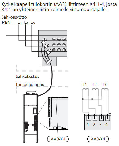

Mitä näyttää talon peruskuorma (ilman kompuraa) tuntipohjaisena sähkölaitoksen nettipalvelussa?
Tuollaisia idle-tuntejahan nyt pitäisi löytyä vino pino...oliskohan osittain mittausvirheistä kysymys, ei niin tarkkoja nuo clipsit...
Nyt on vielä semmoiset kelit että vehkeen voi vaikka sammuttaa kokonaan joksikin yöksi ja verrata sähkölaitoksen lukemia. Jos siellä on vain clipsit ( melko laiskaa ) niin periaatteessa softalla voisi vielä antaa oikeitakin lukemia kun vaihesiirron virhe kussakin käyttötilanteessa olisi Niben taulukoitavissa.
Jantila
Jos virta-anturit on laitettu, niin uplink näyttää kyllä koko talon virrankulutuksen ampeereissa.
No näimpä se näyttää olevan. Nopea tarkistus kiuas päällä ja ilman antoi aikalailla erilaiset lukemat. Luulin että virta silmukat olisi laitettu vain pumpulle tuleville johdoille mutta näin järjellä ajatellen siinähän ei ole mitään järkeä kun tarkoitus on estää talon kokonaiskuorman kasvaminen sulakekoon yläpuolelle. Kiitos saan taas nukuttua yöni.
