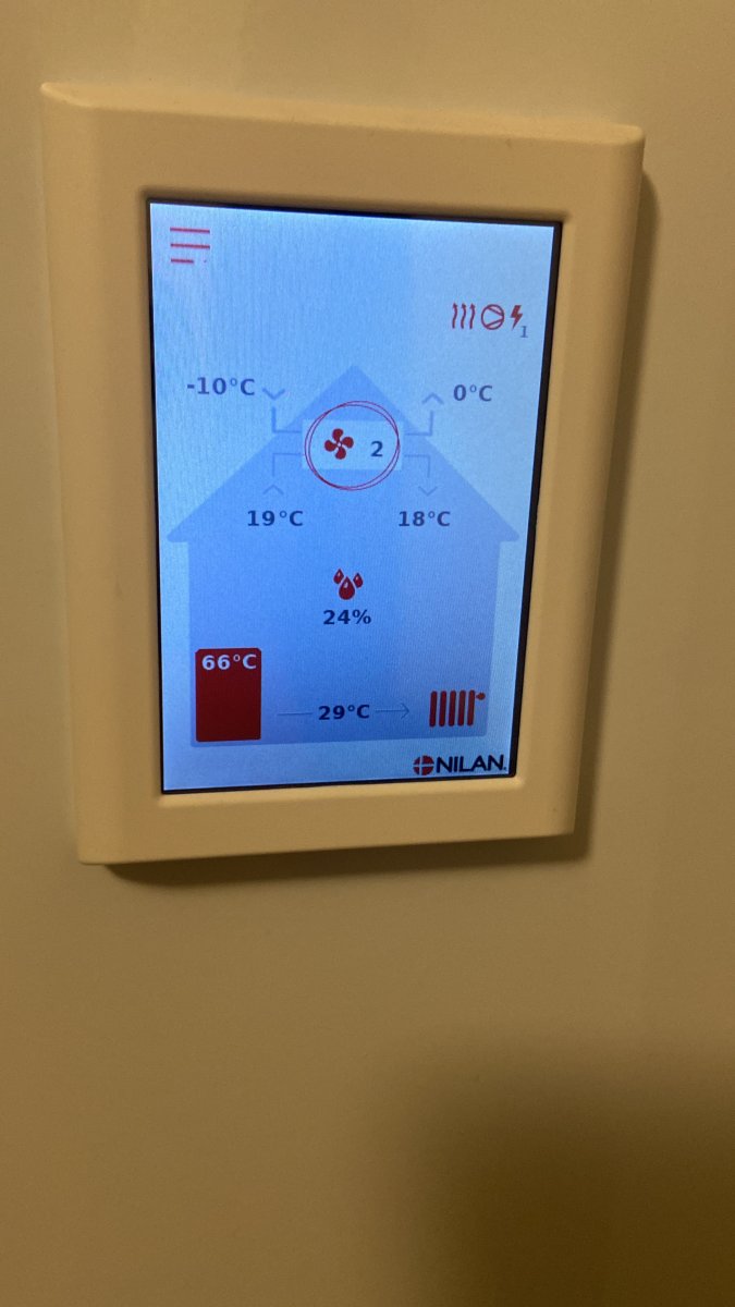

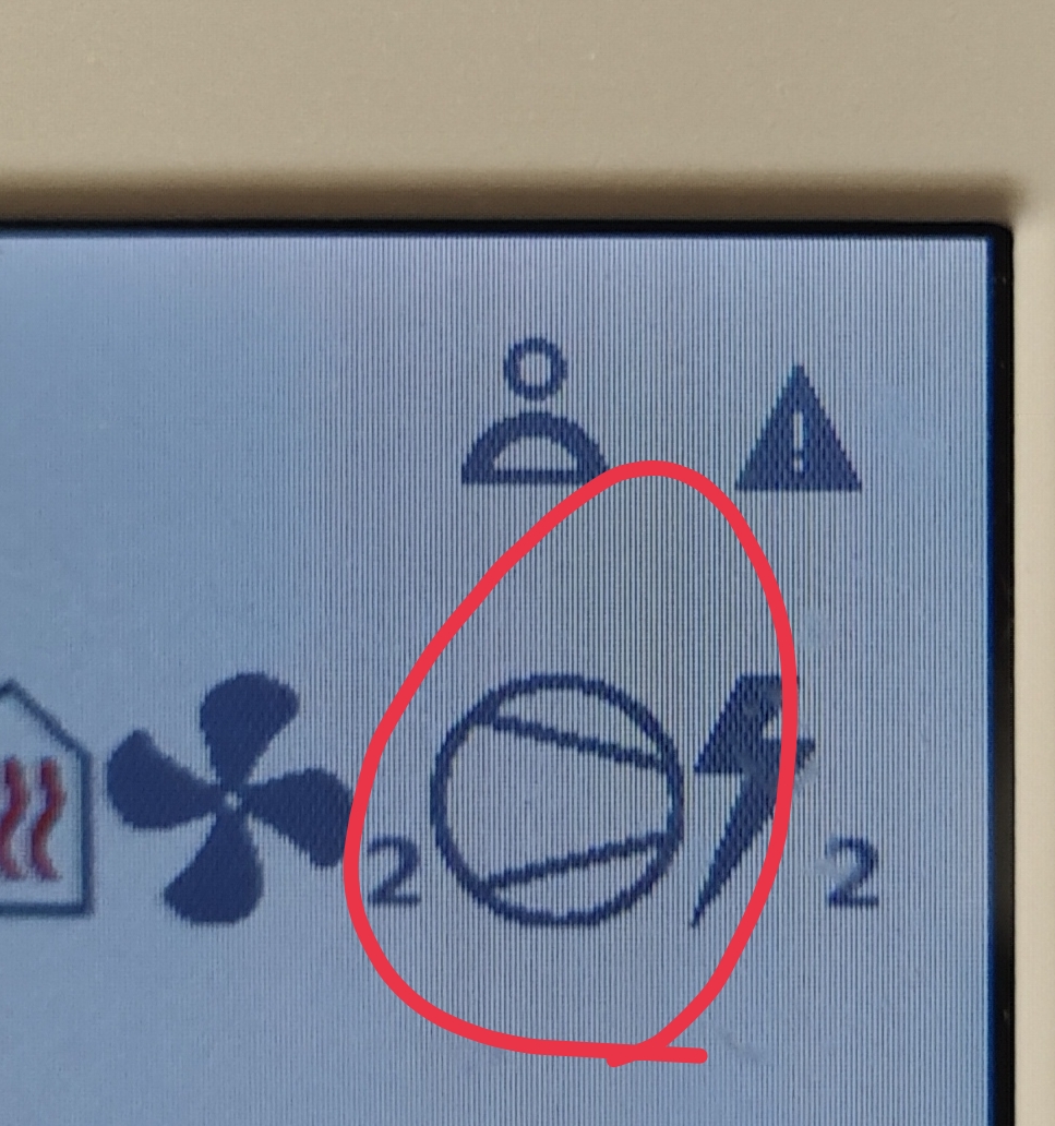

Mistä tyhmä tietää onko kompura käynnissä?
Käyttöpaneelista. Vanhassa paneelissa on surullisen kuuluisa ledi, minkä pitää palaa aina talvikaudella eli tämä kertoo että kompressori on päällä. Uudesta laitteesta en tiedä mutta käyttöpaneelista tuo selviää. Jos kompressori on sammunut, tulee ulkoilma raakana sisään…
Androvsky
Kiitos tähän astisista teille! On kompressori päällä näkyy yo. Kaltainen pallo.
@jmaja lues toi ylläoleva :rolleyes:

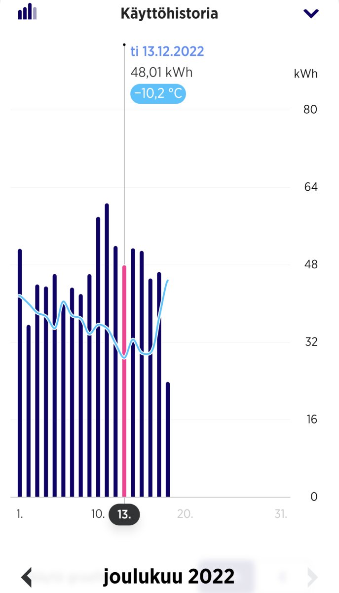

Taidanpa laittaa tänne myös nyt omat kulutukset kun tuo pakkanen on nyt kiristynyt
Päivä kulutus keskilämpötila
1.12.2022 39,12 kWh -1°
2.12.2022 44,46 kWh -2°
3.12.2022 44,94 kWh -4°
4.12.2022 64,98 kWh -4° (Sauna)
5.12.2022 48,56 kWh -6°
6.12.2022 40,25 kWh -2°
7.12.2022 46,52 kWh -3°
8.12.2022 50,37 kWh -4°
9.12.2022 54,19 kWh -6° (Sauna+poreilu)
10.12.2022 59,12 kWh -4° (Sauna)
11.12.2022 52,17 kWh -4°
12.12.2022 48,89 kWh -10°
13.12.2022 57,45 kWh -10°
14.12.2022 50,82 kWh -10°
Aikaisemmasta postauksesta voi lukea millä asetuksilla ja talo ym. olosuhteilla on Nilania ajettu (132m² ulkoporeallas +takka)
Lattialämmöt nyt min 26° ja max 32°
Vain märkätilat lämmityksessä.
Tässä suurin syy kulutukseen
1-tehon Tuloilman pudotin takaisin 22% ja poiston myös takaisin samaan missä oli oliko nyt 25% tai jotain?
Heti alkaa tietenkin sulatuksen raja lähestymään kun ilmamäärä tippuu eli vielä pitää yrittää hakea sitä optimaalista tehoa jolla ei tarvitse sulatella.
Takan kanssa lämmöt saa pidettyä koko talossa +21-23°
mutta 2 vuorokautta ilman takkaa tippuu huoneiden lämmöt 18-19° joissain huoneissa ollut jopa 17°

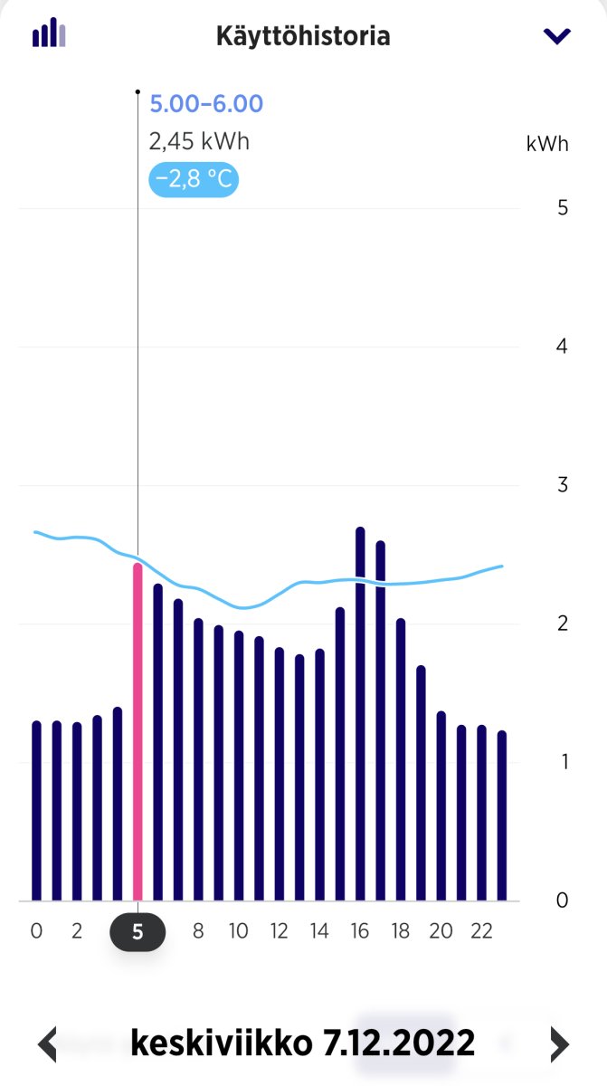

Olisiko kellään tietoa, mistähän oheisen kuvan mukainen noussut kulutus aamuyöllä-aamulla voisi johtua? On tehnyt tätä nyt pakkasilla monta päivää putkeen.
Lyhyet speksit ovat:
Nilan EC9,
95m2 tänä vuonna valmistunut paritalo,
700kg takka.
Takkaa lämmitetty aktiivisesti lähinnä aamuisin, muttei koskaan noin aikaisin. Takka ei selitä miksi kulutus yhtäkkiseltään pamahtaa kattoon. Naapurilla ollut samanlainen trendi, ja heillä ei takkaa ole (ILP löytyy tosin).
Oletus on että varaaja alkaa lämmittämään vastuksilla tuolloin, mutta aina kun käynyt katsomassa niin käyttöveden lämpötila näyttänyt 70+ astetta (toki en ole keskellä yötä käynyt tiirailemassa). Veden pyynti ollut 50c, max 80c.
Olisiko tietoa, mistä asetuksissa kannattaa lähteä katsomaan mitä tuossa tapahtunut? Onko muilla ollut vastaavaa ilmiötä?

@Kln lattialämmitys? Eiköhän vedenlämmityksen lisävastus ollut 1 kwh tehoinen, joten siihen nähden ettei ole tarvetta lämmittää vettä ja tehon tarve on noin korkea, niin veikkaan lattialämmitysvastuksia.
Edit: tuossa vähän vastaava käyrä …

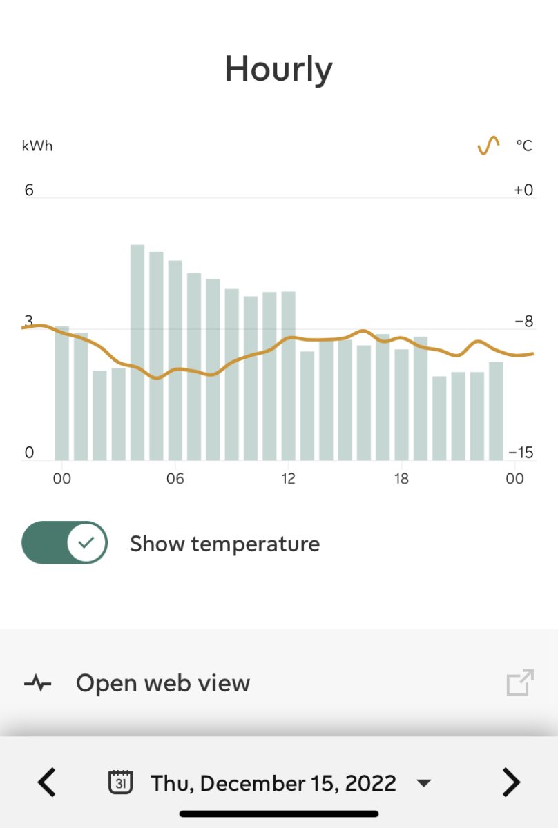

Ulkolämpötila laskee, jolloin tehontarve kasvaa ja lämpökäyrän mukaisesti menolämpötilakin kasvaa tuota kompensoimaan.
Aika kova kulutus, jos takkaakin lämmitetään päivittäin. Miten lämmintä on sisällä? Entä lattiat?
Näyttää kokoajan kulutus olevan 2-3 kW tai enemmän eli vastukset ovat käytössä ellei ole jotain muuta noin suurta pohjakulutusta.
Kln
Sisällä ollut pyyntinä 20 astetta, makkareissa 19. Lattioiden lämmöt sitten taas ovat pyörineet 27-29 asteessa tuolloin kun ulkona ollut lähellä -10 pakkasta (käyränä 2 -5 astetta). Ohessa kuva Nilanin ohjauspaneelista joka about näiltä ajoilta.
Ja niin: ei tosiaan ole mitään muuta lähdettä joka tuota korkeampaa kulutusta selittäisi!

Komppaan kyllä @jmaja, noihin neliöihin ja takan polttoon suhteutettuna talossa on hiukan suuri kulutus. Kuinka uusi talo? Eikö pärjää käyrällä 1 ja esim. plus jotain sillä kyllä tuolla käyrällä saat tuon verran sähköä kulumaan lattiaan.
Tuossa kuva kuvaaja omasta 30 + 12 neliötä isommista neliöistä - 10 asteen pakkasella, käyrä 1 -1. Sisälämmön ehkä inan viileämpi mutta suurin piirtein samoissa. Ja toki, lattialämmöt vain märkätiloissa ja verannalla mutta toisaalta puuta ei ole poltettu päivittäin, ehkä joka toinen päivä.

Tuosta ohjauspaneelin kuvasta (tässä uusiksi) näkyi että -10 asteessakin lattiaan menevä vesi kuitenkin on ollut tuota 28-29c luokkaa, eikä mielestäni ole sitä ylittänyt. Maksimina laitteeseen samaan aikaan ollut 40c.
Nyt kuitenkin laitoin käyrä 1 siirtymä 0:n laitteeseen. Katsotaan miten paljon saadaan kulutukset laskuun :).
