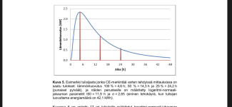

Sitten kun olet laskenut sen takan lämpöenergian todellisen tuoton niin päästään lähemmäs totuutta. Nyt on vain mutuilua. Lisäksi 2x vuorokaudessa varaavaan takkaan on hyvin merkittävä energiamäärä. Puhutaan tuhansista kilowateista vuodessa.
Se, että olet yhden päivän polttamatta takkaa ei ole mikään mittari. Minullakin on ensimmäiset 2-3vrk mökiltä lähdettyäni lämmitysenergian tarve 0kWh, koska tiputan 6 asteen peruslämmöille. Rakenteisiin varautuu merkittävä määrä lämpöenergiaa joka vapautuu hiljalleen. 3-4 vrk jälkeen näen vasta mikä on todellinen kulutus. Niin ja mökkiin tulee siinä kohtaa painovoimaisesti raakaa ulkoilmaa.
Tuolta voit lukea lisää:
    268,3 KB · Katsottu: 116
