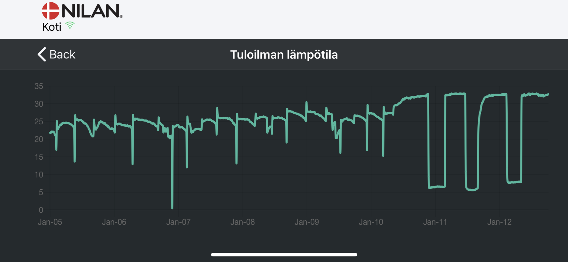

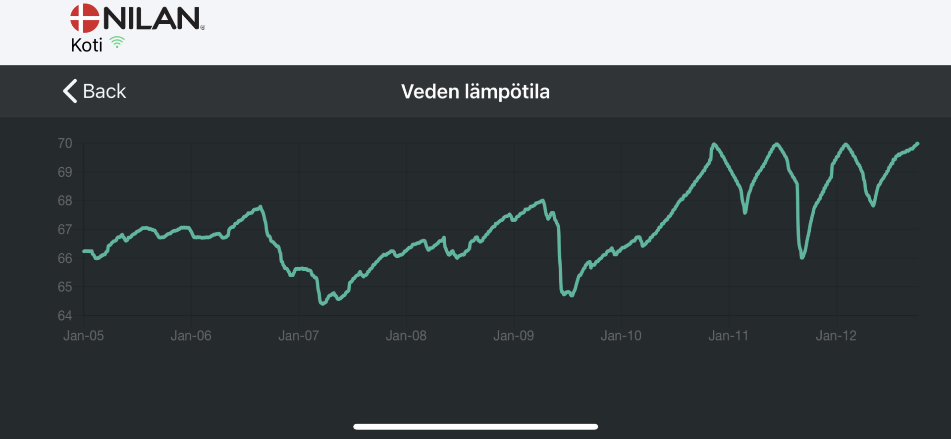

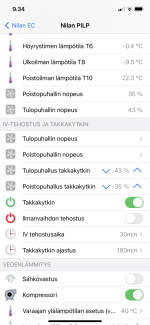

Skata
Iv-asioita….vaihdoin eilen Jatkuva2:lle, kun ulkona oli +5-6°. No tuo jäi tietenkin päälle ja nyt ulkona on pakkasta -6,4°. Talvi pien käytössä ja aloin katselemaan mitä lämpötiloja laite tarjoaa. Talvi pien:hän vähentää poistopuhalluksen tehon 1:lle (näkyy näytä data -valikosta), vaikka päänäytön pyynti onkin >2<. Lauhduttaja on +37° (normisti esim. Talvi iv:llä pyörii +32° paikkeilla. Vakiomittausventtiilistä olohuoneessa tulee 30,1 asteista ilmaa kämppään, tämä on useamman asteen normaalia lämpimämpää ilmaa. Huonelämpötila +20,2°.
Iv-tehostuu mm. ruokaa laittaessa ja kohta takkaa polttaessa. Mutta tuli mieleen, että voisiko tuota Jatkuva2 + talvi pien yhdistelmää käyttää surutta esim. päivisin, kun ollaan töissä :hmm:Kosteuskuormaa ei aamulla tule, kun ei suihkussa käydä. Iv on alipaineinen vaikka ei yhtä tehokkaasti käykään kuin 2/2 teholla. Ajatus tuossa olisi, että kämppä ei ehkä viilenisi yhtä paljon päivän aikana ja kotiin tullessa voisi laittaa vaikka Talvi-iv:lle. Toisaalta lauhduttajan lämpötila olisi pitkin päivää normia selvästi korkeampi, onko tuosta haittaa koneelle? Osaako laite nostaa talvi-pien asetuksella poistoa, jos lauhdutin tuosta vielä lisää lämpenisi? Mitäs mieltä raati on?
Tämä mielenkiintoista.
Osoittaako että pienemmälläkin poistomäärällä saadaan laitteesta irti jopa enemmän lämpöenergiaa tuloilmaan, vaikka sanotaan että laite elää poistoilmasta. No niinhän se tietysti tekeekin. Miten paljon tuloilmamäärä tipahti?
Pitääpä itsekin plussan ulkokeleillä laittaa testiksi iv Jatkuva2:een.

Aloin tarkastelemaan näin etänä myös mitä se PILP puuhaa siellä kotona näin plussakelillä ja huomasin samaa käytöstä - eli ilmeisesti lepuuttelee kompuraa vaikka pyynti 30 astetta?? :oops:
Melko tarkalleen tuon käyrän muutoksen kohdalla meni plussalle. Muutin IV:n tasolle 2 (talvi) tuossa kohtaa ja ajattelin, että johtuu jostain syystä siitä, mutta nyt se on jo vuorokauden ollut tasolla 1 takaisin ja sama jatkuu.
Olisiko jollain tietoa mikä asetus pielessä? Pitää nimittäin etänä ohjeistaa vaimoa toimenpiteisiin - eihän toi nyt noin voi mennä plussakeleillä!
katso liitettä 83984
EDIT:
Vettä hän näköjään siellä omatoimisesti lämmittelee 66 asteesta 69 asteeseen vaikka veden pyyntilämpötila 45 astetta. Muistaakseni prioriteetti oli tulo eikä vesi.
Kiva kun ILP:llä saa sitten paikata tota sisään tulevaa 5 asteista ilmaa, koska hän tekee vettä vaikka ei oo pyydetty. :mad:
katso liitettä 83987

Sain etäopastettua nyt sitten vaimoa ja vähän enemmän dataa kuin mitä Nilanin gateway antaa tänne kauas etänä.
Vaihdoin nyt jatkuvalle IV:lle ja annan mennä tasolla 2.
Komp min nostin 10 asteeseen niin ei pitäisi ainakaan ulkolämpötilasta johtua kompuran stoppi. Se oli siis Off asennossa.
Lisäksi kokeiluluontoisesti laitoin IV-valikosta Talvi Pien asetukselle 1 ja lämpötilaksi -2, eli parin asteen pakkasella toisin sanoen tiputtaa IV jatkuvan tasolle 1.
Viikko-ohjelmat oli offilla kuten oletinkin.
Katsotaan muutaman tunnin päästä loppuuko tuo sekoilu ja käyrä näyttäisi tasaista lämpöä ton katkeilevan sijaan.
