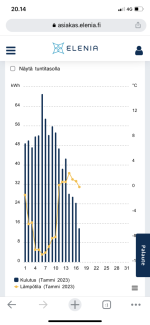

Käyrä 1 oli ajatuksissa seuraavaksi testata, kun sitä täällä suositeltu tämän kokoisiin taloihin. Tuloilmasuodatinta ei ole vaihdettu, eli on koneen mukana tuleva (tästäkin näemmä kommentoitu useammin). Onko tämä sellainen, joka "pitää" itse hoksata tehdä ja vaihtaa, vai onko asentaja todennäköisemmin alunperin laittanut "väärät" ja voisin pyytää heitä esimerkiksi ensi kuun vuositarkastuksessa tsekkaamaan/fiksaamaan? Poreallas ei pitäisi olla selittävä tekijä varsinkaan joulukuussa ja nyt tammikuun alussa, koska ollut vähäisellä käytöllä (kansi kiinni ei kuluta mahdottomia) ja täällä muutamalla muulla ollut myös ulkoporeammetta ja selvästi pienempää kulutusta (kymmeniä prosentteja). Kiitos.

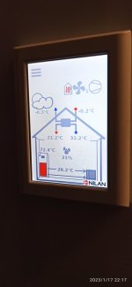

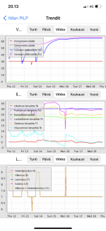

Poistoilma ollut omasta mielestä kokoajan liian lämmintä, alhaisimmillaan käynyt vähän kovemmilla pakkasilla 3-4 asteen välillä, mutta nyt taas tuolla 10 tienoilla. Kiitos.Tuossa pistää silmään varsin vähäinen poistoilman viilenemä jäteilmaksi, joka lienee ainakin yhtä lämmintä kuin T6 Höyrystin. Tuloilma kuitenkin lämpenee mukavasti 25 C. Joko kompurassa on vikaa tai sitten poistoilmamäärä on tolkuton ja vastaavasti tuloilmamäärä varsin pieni.
Tuonhan pitäisi toimia COPilla 3-4 varmaankin. Siis poistoilmasta otetaan 3-4 "osaa" ja tuloilmaan palautetaan 1 "osa" enemmän el 4-5 "osaa". Lämpötiloiksi laskettuna poistoilmasta otetaan n. 10 C, jolloin tuloilman pitäisi lämmetä vain n. 13 C tai hiukan alipaineisena n. 15 C. Mutta se lämpeää 25 C. Tai paremminkin poistoilman pitäsi viilentyä reilusti yli 15 C eli lähelle nollaa.
Jos on todella reilusti alipaineinen eli Nilan jo tuossa himmaa tuloa, pitäisi poistoilmasta ottaa n. 1500 W, jolloin 10 C vastaisi reilusti yli 100 l/s virtaamaa. Jotain siis mättää!
Edit: COP-höpinät väärin yllä eli 3-4 tarkoittaa, että 2/3-3/4 otetaan poistoilmasta ja loput kompuran sähkötehosta. Lämpötilat ei tuosta juuri muutu.
Tsekataan. Itse en ole mitään säätänyt tai sen kummemmin nähnytkään säätöjä, tuli "annettuna" ja muutamat virheasetukset fiksannut foorumin perusteella. Kiitos.Joo samaa mieltä edelliseen, höyrystin - >jäteilma liian lämmintä, sen pitäisi pyöriä nollaa lähempänä. Onkohan ilmamäärät mitoitettu melko suuriksi? (Toki esim suihkun jälkeen höyrystimen arvo hetkeksi voi nousta.)
