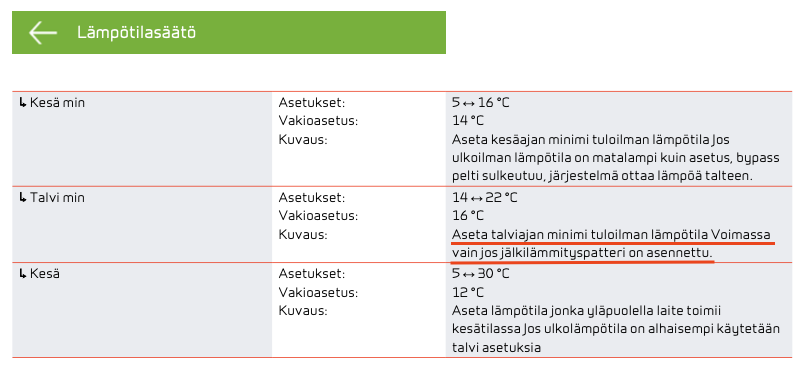

T12 asetuksella säädetään sitä mihin asti kompressorin halutaan panostavan veden lämmitykseen, ja samalla lämpiää aina ilmakin. Valitsemalla priorit vesi, laite alentaa tulopuhallinta talvi ja jatkuva2/kesä iv toiminnossa(tähänkin voi vaikuttaa asetuksilla että kuinka paljon) ja vettä siis lämmitetään sitä kautta tehokkaammin siihen t12 rajaan asti. Ei myöskään voi valita että pelkkää vettä lämmitettäisiin ja ilmaa ei ollenkaan (siis kompressorilla). Ja toisaalta valitsemalla priorit tulopuh, ei laite pienennä tulopuhallinta vaikka veden lämmitys pyyntö olisi voimassa. Tämän verran siihen voi itse vaikuttaa. Kun veden lämmitys pyynnön t12 pitää alhaisena, voi vaikuttaa siihen, että saa tulopuhaltimen lämmitykseen paukkuja ns. aikaisemmin.
Ja kuten tällä uudella laitteella aika monella täälläkin on huomattu, laite pitää veden lämpötilan sen verran korkealla yleensä, että t12 voi pitää todella matalalla. (Ilmeisesti ei kaikilla mutta monella, ja riippuu varmaan myös veden kulutuksesta, meillä 4 hlö lotraamassa). Minä en kovin montaa kertaa esim. ole nähnyt t12 menevän sille asetettuun arvoon 40, jolloin käytännössä veden lämmitys pyyntö ei koskaan aktivoidu, tuloilmaa lämmitetään ja vesi lämpenee aina siinä samalla yli 60, jopa yli 70 asteeseen seuraavaksi päiväksi, kelistä riippuen. Kunnon pakkasilla (<-15) alkaa olla, että vesi ei enää jaksa lämmetä noin hyvin jos ei tulopuhaltimen anna laskea siinä tarkoituksessa (eli priorit vesi) tai käytä vastusta.
Aina molemmat, vesi ja ilma, lämpiävät. Kun t12 on saavutettu ja vedelle ei ole enää lämmityspyyntöä, niin kompressorin ollessa käynnissä lämpiää edelleen sekä vesi että tuloilma. Mutta laite ei voi valita että pelkkää vettä tai ilmaa lämmitetään, se tekee niitä molempia, sanoin kun kesällä viilennettäessä se lämmittää myös vettä aina.

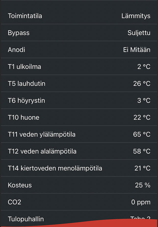

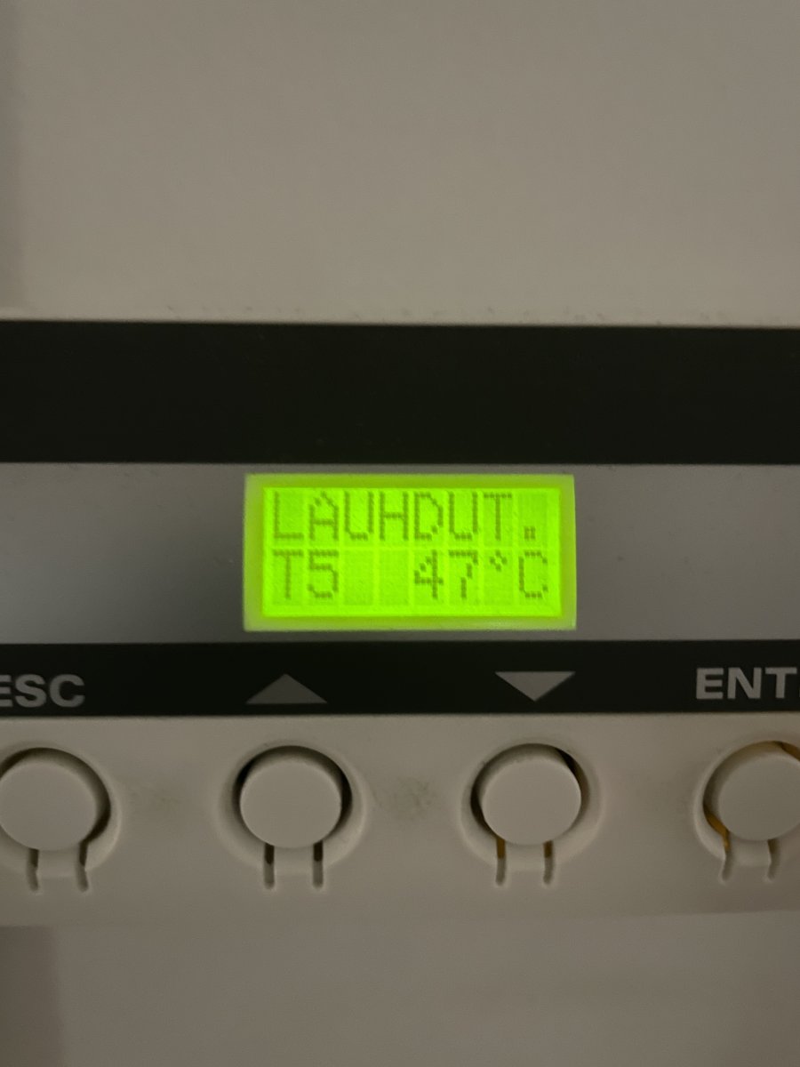

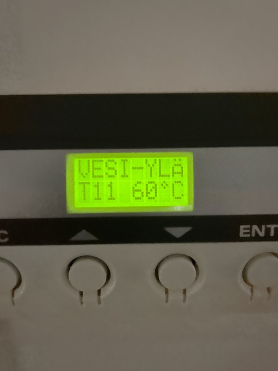

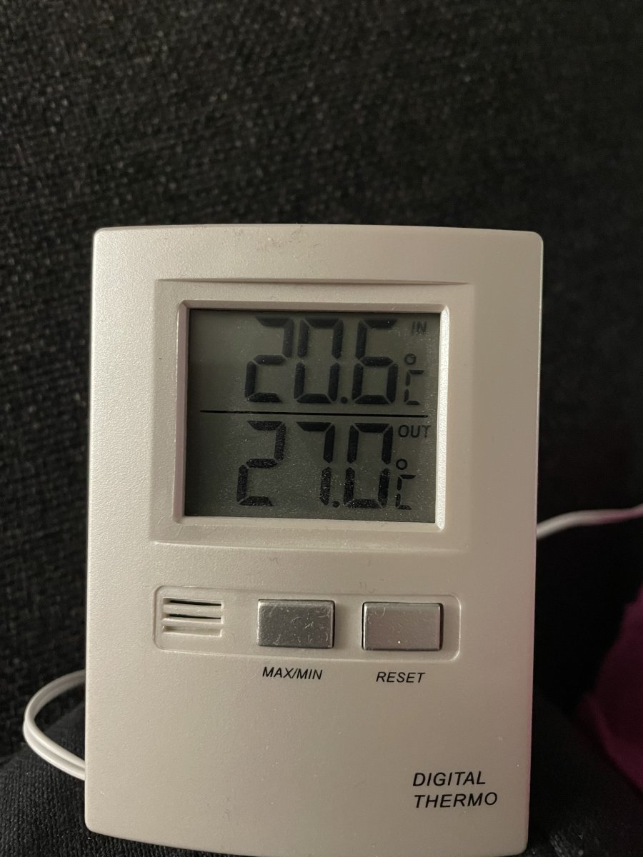

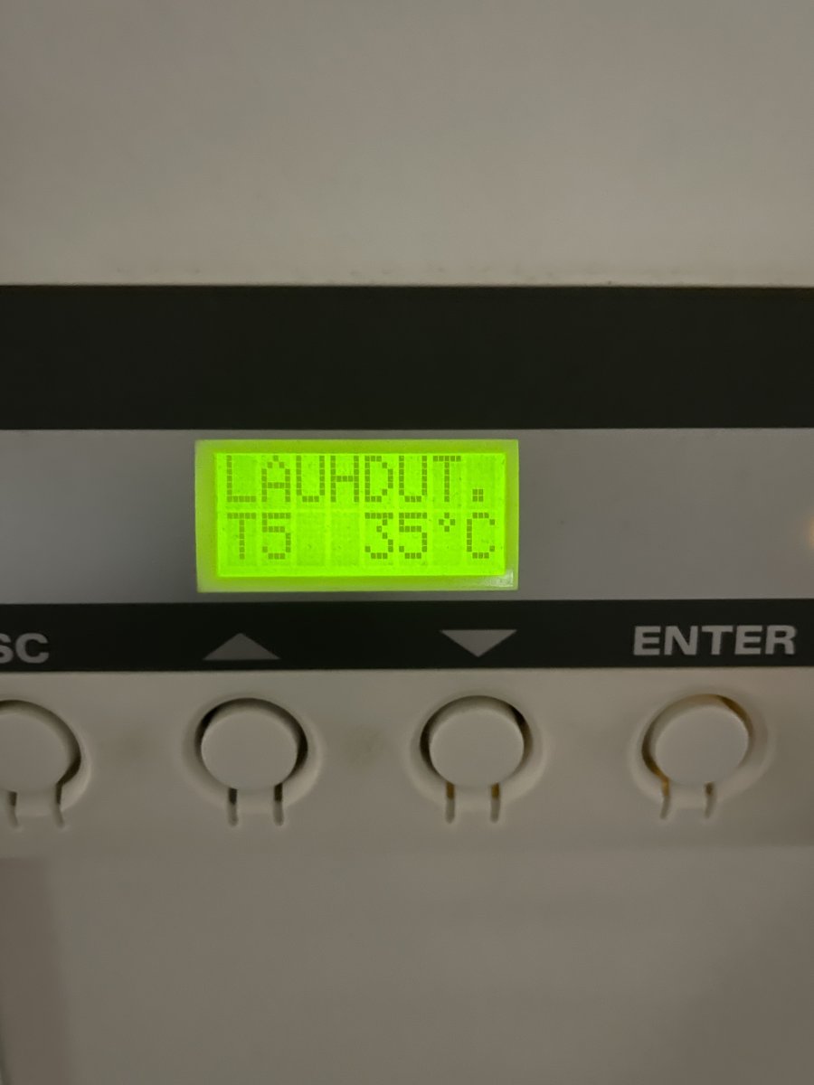

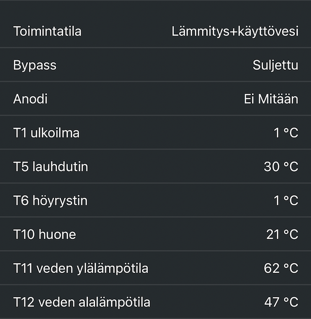

Oli pakko kokeilla. Vedenlämmitys. Vesi ylä +60°. Vesi ala +39°. Ulkona - 5°, sisällä +20,6°
Tulo pakotettu 1 (kuten itselläni on normiasetus). Sisään +28,1°, lauhduttaja +35°
Tulo 0 (kuten oletusasetus on). Sisään +27,0°. Lauhduttaja +47°
Pakotin tulon uudelleen päälle. Vesi ala lämmennyt +41°, lauhduttaja pudonnut +36°, sisään +29,2.
Kun veden lämmitys kohta loppuu (asetus +45°, ei +46° kuten vahingossa johonkin ketjuun kirjoitin) niin sisään tulevan ilman lämpötila tulee tippumaan n. +25 - 26° ja lauhduttaja on +32°
Eli oma vanha koneeni tuottaa itse asiassa lämpimämpää ilmaa sisään lämmittäessään vettä tulon ollessa pakotettuna päälle. Sisääntulevan ilman lämpö seuraa aika tarkkaan lauhduttaja - 7-8° kanavahäviöinä. Ja kuten jossain totesin, niin kone tuntuu jopa hieman menettäneen tehojaan, joskus tuli vielä lämpimämpää.

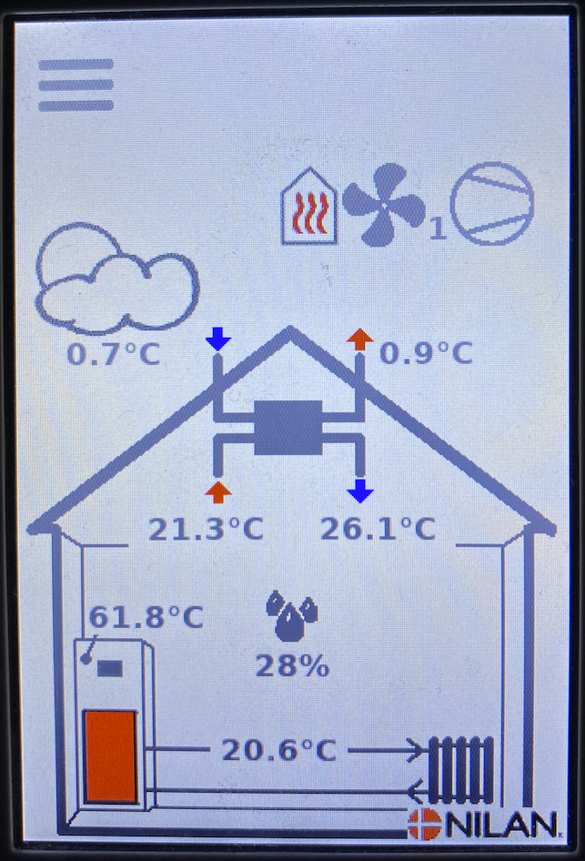

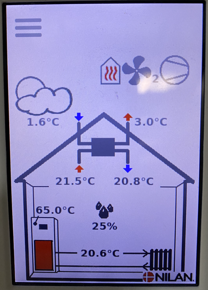

Fyysisistä systeemistä en sen tarkemmin tiedä, muuta kuin asetuksia muuttamalla saa itse jonkin verran vaikutettua miten laite milloinkin lämmittää vettä ja ilmaa, kuten edellä kirjoitettu. Tulopuhallintehon alenemisen/poiskytkemisen(mikä on Nilanin oletusasetus veden lämmitykseen, että tulopuh menisi jopa kokonaan pois nollaan talvella vettä lämmittäessä) kautta ainakin panokset menee veden lämmitykseen tehokkaimmin ilman kustannuksella.
@Skata sulla tuntuu olevan tuolla 1 teholla melko optimaaliset ilmamäärät näille keleille muutenkin, mulla ykkösellä menee liian matalaksi varmaan ilmamäärät jo kun laite alkaa helposti jäätyä ja sulatella pikkupakkasilla. Ja muutenki, nämä vanha vs uusi laite tuntuvat vähän eri tavalla toimivan ehkä juuri lauhduttimen/tulopuhaltimen/veden lämmöissä.. (?)
Joo, tuntuvat toimivan erilailla uusi ja vanha. Mulla Nilan ei ylipäätään juuri sulattele…tuota olen ihmetellyt yli 11 vuoden ajan :rolleyes: Mutta kulutus kohtuu lukemissa (takalla / saunalla tarvittaessa tuettuna, ja nykyään paneeleilla vielä omaa tuotantoa), lämmintä vettä riittää ja laitteen säätöihin ei juuri tarvitse koskea, nuo riittävät mulle:)

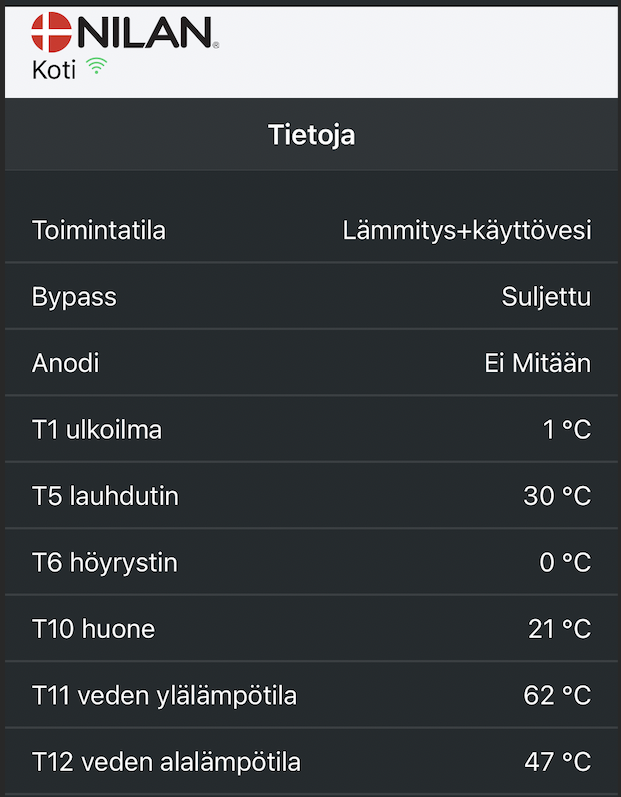

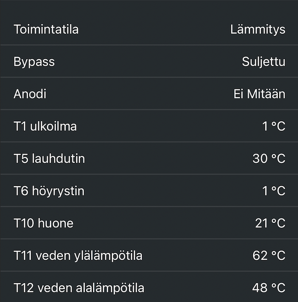

Veden lämmitys ja prioriteetti vesi:
Veden lämmitys ja prioriteetti ilma:
Ilmalämmitys ja prioriteetti vesi:
Ilmanlämmitys ja prioriteetti ilma:
    335,9 KB · Lukukerrat: 112

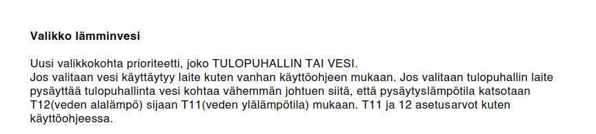

15v vanha käyttövettä lämmittävä. Kaivon ohjekirjasta tekstiä -tämä on minusta prioriteetti ilma vs. vesi asetuksen vaikutus.
Lisäksi toisessa asetuksessa (oliko jatkuva 2) kun veden lämmitys päällä, niin tulopuhallin teho laskee.
==> Eli puhallus ja kompressoin käynti muuttuu ohjauksen muuttuessa. Mutta energiavirtakierros on ihan sama.

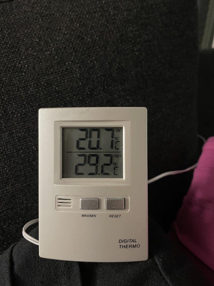

Onko kukaan mitannut jäteilman lämpötilaa? Nilanhan ei sitä mittaa, vaan mittaa jotain höyrystimestä. Onko se oikeasti jäteilma vai onko jäteilma ehkä samat n. 4 astetta lämpimämpi kuin höyrystin.

Noissa @punppumies kuvissa näyttää höyrystin ja jäteilma olevan samat, mutta tuloilma on aina n. 4 astetta alempi kuin lauhdutin.
Olen säätäny IV:n menevän tasolle 1 (tasapainoisena) ulkolämpötilan ollessa alle -1C (kuten ottamissani kuvakaappauksissa oli), koska ei kykene tuottamaan huoneenlämpöistä tuloilmaa (n. 20-21C) tasolla 2.
@BukkakeRandelin :lla on Talvi-IV käytössä joten sellainen ero näissä vertailuissa ainakin on.
Tätä kirjoittaessa ulkolämpötila nousi yli -1 C ja IV siirtyi tasolle 2:

Uudessa laitteessa (ainakin manuaalin ja oman kokemuksen mukaan) T12 ja T11 ohjaa joko kompressoria tai vastusta, mutta ei pitäisi vaihtaa pysätyslämpötilan määrittelevää termostaattia(?) No en tiedä kuin tästä uudesta laitteesta ja viilennyskautta odotellessa varmaan selviää tämäkin asia.
Melkoisesti tuonkin saanut Nilan Suomi väännettyä: "... käyttäytyy laite kuten vanhan käyttöohjeen mukaan."
Eli eivät jaksaneet tuolloinkaan päivittää käyttöohjeita selkeästi selittämällä mitä laite tekee.
Tähtäimenä vaan myydä niin monta laitetta vuodessa kuin mahdollista välittämättä laitteen tuotekehityksestä tai käyttäjien opastamisesta.
Helpoin tapakin näyttää olleen opastaa käyttäjiä nostamaan lämpötilapyynnin ylös vaikka laitetta oikein säätämällä olisi voinut vain määritellä komp min rajan.

Mitä sinun Nilan tekee jos vedät tuon Talvi min lämpötilan tappiin eli manuaalin mukaan 22 asteeseen? Nouseeko lämpötila ja alkaako kuristelemaan jotain tuloja tms?

@BukkakeRandelin :n talossa todennäköisesti jälki- / esilämmityspatteri mikäli antaa säätää talvi-min tuloilman lämpötilan.

Onko ylläolevasta mitään apua? Itselle nuo luvut eivät sano mitään, voisi olla vaikka venäjää tai hindua tilalla.
Jälki- ja esilämmityspatterista en osaa sanoa mitään. En tunnistaisi vaikka kompastuisin ko. komponentteihin.
Asunnossa termarit on huoneissa säädetty välille 20-20.7c. Termarit näyttää tällä hetkellä lämpötiloiksi eri huoneissa astelukuja väleillä 20.8-21, paikalla kaksi aikuista etätöissä. Mielestäni kämpässä ei ole ihan niin lämmintä että pitäisi kulua 2000kwh leutona tammikuuna, nyt saattaa mennä siis jopa yli 2000kwh. Ja asunto sijaitsee Pirkanmaalla.
Lähtökohtaisesti entiselle rivitaloasujalle (vesikiertoinen lattialämmitys kaukolämpö) joka ei ole insinööri/rakennusorientoitunut on tämä koko sivuston keskustelun seuraaminen kauniisti sanotta erittäin hankalaa kun termit ja käsitteet hukassa, ihmettelen suuresti että Nilan saa myydä tälläisiä laitteita ilman että edessä on joukkokanne oikeudessa. Varmaan 90% käyttäjistä ei ole koskaan vieraillut tällä forumilla ja tiedosta kuinka pihalla tämän laitteen sielunelämästä ovat.
Höyrystin on varsin lämmin. Pitäisi saada alemmaksi. Mitä sanoo IV mittauspöytäkirja virtaamista? Potentiaalisesti poistoilmavirta on aivan liian suuri ja talo vahvasti alipaineinen, kun tuloilma on noin lämmin.
Mittauspöytäkirja ja virtaamat ovat itselle aika hepreaa, löysin rakennusvaiheen "ilmamäärien mittauspöytäkirja" nimisen dokumentin? Varmaankin tämä? Suoritettu marraskuussa 22 ja ulkolämpötila +5. Mitä lukua paperista pitäisi löytyä jota on helppoa tulkita? Täsäs on ilmeisesti mittaustuloksia tuloilma ja poistoilma osioissa, eivät itselle kerro mitään ja valitettavasti kuvakin aika heikkolaatuinen, saako tuosta jotain tolkkua?

Mulla ei sitä ole näkyvissä. Ei vaikka valitsisin Talvi- tai Kesä-IV:n.
Talvi min ei tapahdu mitään mistään vaikka miten säätelee niitä. Ja varma ettei mitään lisiä ole pattereita

Ensinnäkin paljon kiitoksia kaikista vastauksista.
Pieni talo, huonemäärä 3mh+olohuone/keittiö joka on 42m2, sauna, kodinhoituhuone ja kylppäri, joten huoneita ei lukumääräisesti ole paljoa, itseasiassa monessa tämän kokoisessa uudessa on tarjolla 4mh.
Mittauspöytäkirjassa on "koneen pyörintänopeus" kohdassa tulo 63% ja poisto 59%, mitään kierroslukumääriä ei ole ilmoitettu.
Nyt käytössä tieto löytynee jostain tästä, (tulopuhallin ja poistopuhallin)?
Nykytila: lämmitys + vesi
t1 ulkoilma -5.1
t2 tulopuh 32.4
T5 lauhdutin 35.4
T6 höyrystin 4.6
T10 poistoilma 20.9
T11 vesi ylä 67.3
t12 vesi ala 58.4
t14 menovesi 33.8
ilmankosteus 28
Tulopuhallin 1
poistopuhallin 2
